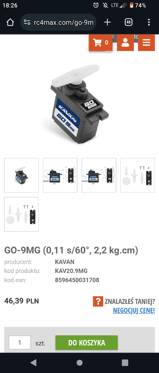

Goden 125 Opublikowano 15 Marca 2024 Autor Opublikowano 15 Marca 2024 W dniu 13.03.2024 o 19:35, Jerzy Markiton napisał: Cześć ! Te są całkiem dobre: https://pl.aliexpress.com/item/1005005544269803.html?spm=a2g0o.order_list.order_list_main.148.44fc1c24HrjNYm&gatewayAdapt=glo2pol Tower Pro są tańsze wprawdzie ale do "15" zupełnie wystarczą. Pozdrawiam - Jurek Rozwiń Chciałem zamontować coś takiego czy ten uciąg wystarczy ?
witold_pi Opublikowano 15 Marca 2024 Opublikowano 15 Marca 2024 bez znaczenia, tam są tak małe siły, że KAZDY pasuje co waży 9g lub więcej, raczej większych bym nie szukał chyba, że 5-6 gramowe, wtedy 0,5 kgcm wydaje się być minimum.
Jerzy Markiton Opublikowano 15 Marca 2024 Opublikowano 15 Marca 2024 Witold - sorry, ale mam (z doświadczenia) inne zdanie. 5, 6-cio gramowe serwa, lub pon. 8-9mm tylko tam, gdzie muszą być bo inne nie się nie mieszczą... Im mniejsze serwo, tym delikatniejsze zębatki w przekładni. I te 500g - 1 kgm w powietrzu zupełnie wystarczają ale jak zahaczysz modelem przy wyjmowaniu z bagażnika, albo wylądujesz w krzaczorach - to siła od potrąconego steru z zazwyczaj niszczy przekładnię i serwo jest do wymiany. Serw, które przytoczył Maciej - nie znam. Tzn: nie miałem z nimi do czynienia. W/g zamieszczonych parametrów - do 15 spokojnie powinny wystarczyć. Ale jakoś tak.... Ray i Kavan - najfajniejsze mają nalepki ! Pozdrawiam - Jurek
