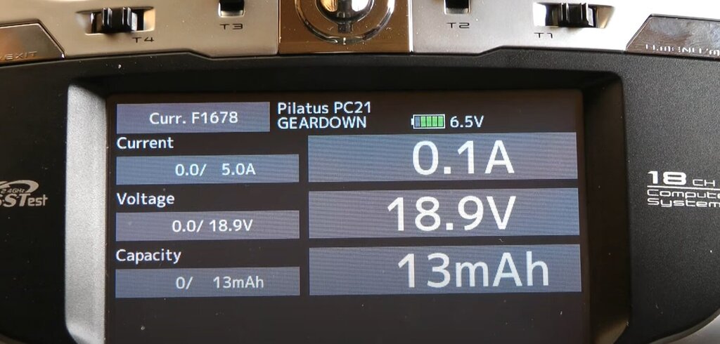

flyszman Opublikowano 20 Czerwca Udostępnij Opublikowano 20 Czerwca Cześć Wam, użytkuję nadajnik Futaba 18 SZ i odbiorniki Futaba R7008SB. Chciałbym mieć możliwość monitorowania zużycia pakietu w modelu by nie stresować się o "upływający prąd". Prawdopodobnie musze to zrobić jakimś dodatkowym czujnikiem/sensorem. Chciałbym uzyskać efekt jak na poniższej fotce tj. by był widoczny parametr w mAh (zakładam, że jest to stopieni wyczerpania pakietu LiPol). Natrafiłem na czujnik napięcia i czujnik prądu. Proszę Was o poradę na którym z nich uzyskam taki efekt, o który mi chodzi i w ogóle jaka jest między nimi różnica? A może potrzebuję jeszcze inny sensor... Futaba czujnik prądu SBS-01C vs Futaba czujnik napięcia SBS-01V Z góry dziękuję za jakąkolwiek poradę. Roland Odnośnik do komentarza Udostępnij na innych stronach Więcej opcji udostępniania...
Piotr_O. Opublikowano 20 Czerwca Udostępnij Opublikowano 20 Czerwca Tylko czujnik SBC-01C zmierzy napięcie, prąd i zużycie pojemności baterii. Wskazania danych będą wyglądały jak na Twoim zdjęciu. Czujnik SBC-01V mierzy tylko napięcie źródła prądu. Odnośnik do komentarza Udostępnij na innych stronach Więcej opcji udostępniania...

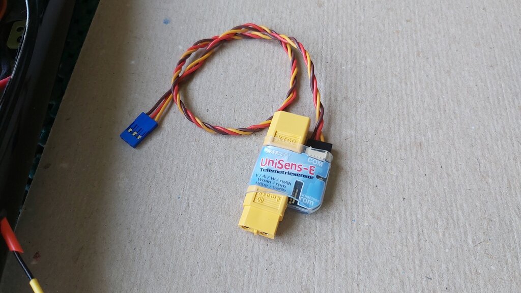

Market Opublikowano Czwartek o 22:32 Udostępnij Opublikowano Czwartek o 22:32 Polecam czujnik UniSens-E https://www.sm-modellbau.de/UniSens-E Kosztuje podobnie niemało, ale w tej cenie mierzy tak samo prąd, napięcie i zużycie mAh, a dodatkowo liczy procent zużycia i mierzy wysokość, vario i obroty silnika elektrycznego - i to całkiem dobrze. Wszystko to z przygotowanymi konektorami wedle wyboru kupującego, do wpięcia od razu między pakiet i regiel. Ma wbudowane protokoły telemetryczne wszystkich liczących się producentów nadajników, w tym oczywiście również Futaba. Używam takiego 3 sztuki, dają mi komplet danych, których potrzebuję i to w jednej obudowie, bez plątaniny kabelków od wielu osobnych czujników. A alternatywnie używam nadajnik z OpenTX, który ma timer mierzący czas z prędkością proporcjonalną do wychylenia drążka gazu: drążek w 1/4 to timer mierzy z prędkością 1/4, jak 1/2 to 1/2, a jak drążek gazu na maksa to liczy czas z normalną prędkością. Jak mam np. 5 minut latania na pełnej mocy, to z wystarczającym przybliżeniem mogę latać 10 minut na pół gazu, albo 20 minut na ćwierć. A timer i tak zawsze zliczy czas efektywny 5 minut, tak jakbym latał na 100%. I z dobrym przybliżeniem ten czas jest proporcjonalny do zużycia - trzeba tylko sobie znaleźć ten czas dla danego latadła odpowiadający wylatanym mAh. Stosuję tę metodę w quadro, gdzie położenie gazu jest mocno zmienne, ale metoda sprawdza się dosyć dokladnie. 1 Odnośnik do komentarza Udostępnij na innych stronach Więcej opcji udostępniania...

flyszman Opublikowano Piątek o 08:29 Autor Udostępnij Opublikowano Piątek o 08:29 Dziękuję... też extra ten czujnik dla kompletu. Masz może jakiś filmik/foto jak to działa i jak podłączyć i zgrać z nadajnikiem Fytaba ? Odnośnik do komentarza Udostępnij na innych stronach Więcej opcji udostępniania...
Ryszard_I Opublikowano Piątek o 10:04 Udostępnij Opublikowano Piątek o 10:04 Do czujnika UniSens-E jest szczegółowa instrukcja obsługi. Poza tym są różne rodzaje tych czujników tzn. z wyprowadzonymi przewodami lub takie w formie przejściówki ze złączami typu np. XT60. Odnośnik do komentarza Udostępnij na innych stronach Więcej opcji udostępniania...
kulfon250 Opublikowano Piątek o 11:37 Udostępnij Opublikowano Piątek o 11:37 Krótki opis ustawienia. W radiu trzeba podpiąć go pod telemetrię i ustawić co ma wyświetlać. https://maciej.waw.pl/?p=1148 Odnośnik do komentarza Udostępnij na innych stronach Więcej opcji udostępniania...
