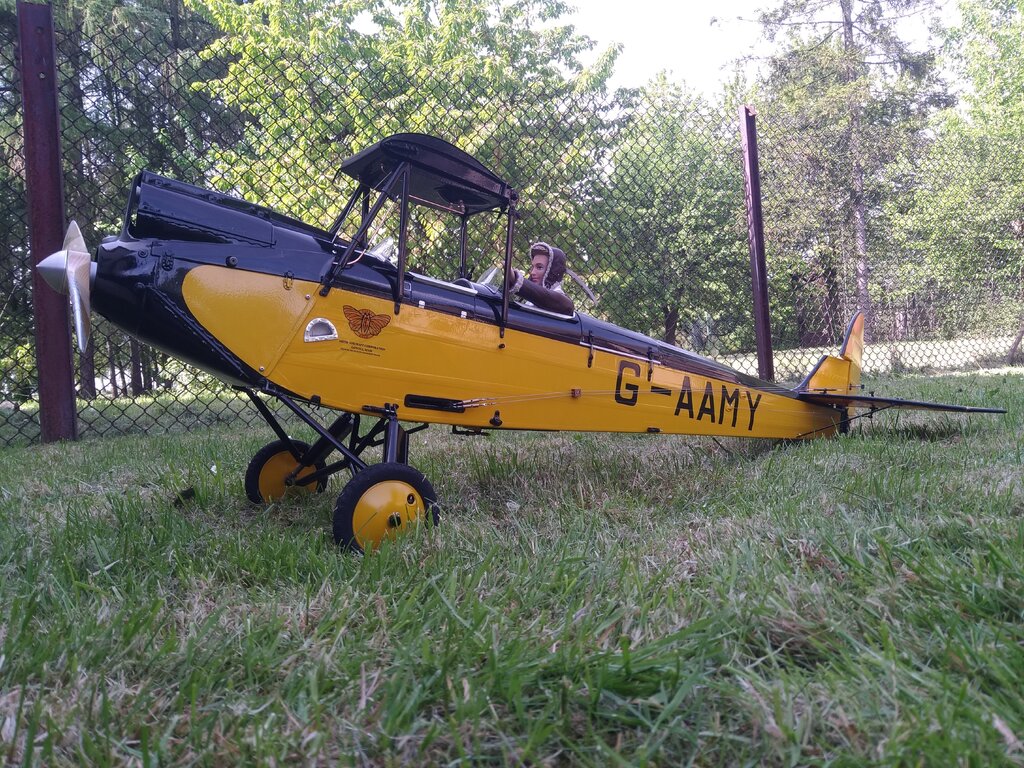

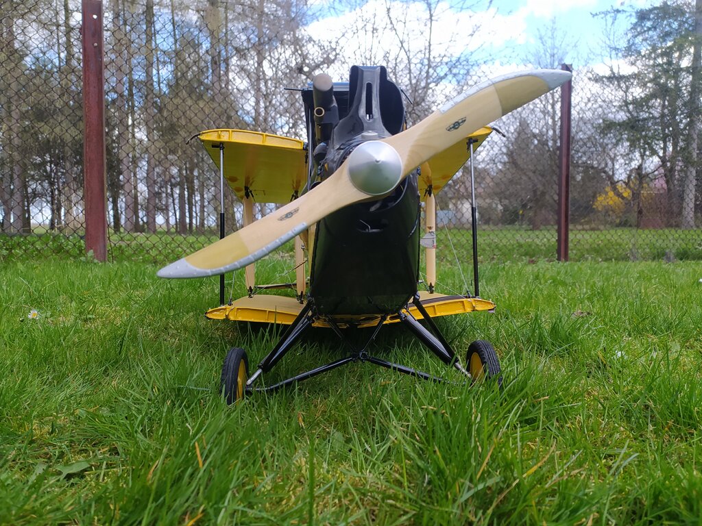

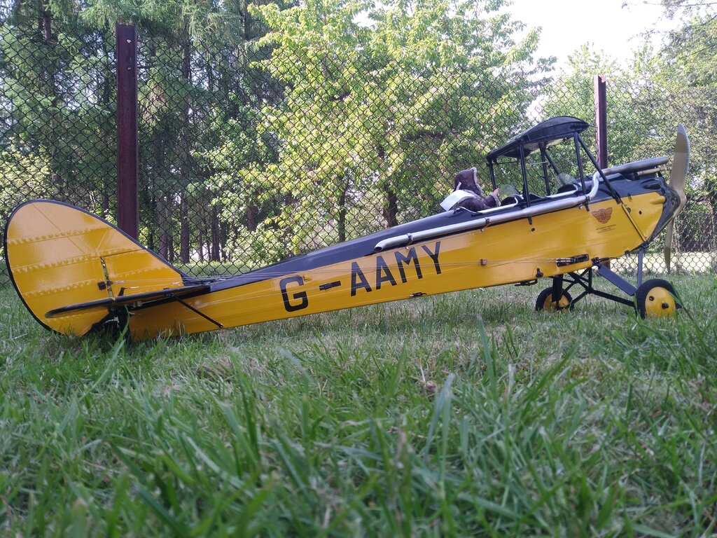

Ta odpowiedź cieszy się zainteresowaniem. martin19 Opublikowano 25 Września 2024 Ta odpowiedź cieszy się zainteresowaniem. Opublikowano 25 Września 2024 Witam kolegów modelarzy. Po długiej przerwie, prawie 20 lat zacząłem budowę makiety rc gipsy motch w skali 1:6. Brak mi doświadczenia w samolotach zdalnie sterowanych gdyż wcześniej zajmowałem się uwięzią. Zbudowałem kadłub i teraz czas na skrzydła. I tu moje pytanie odnośnie slotów, czy jeśli w oryginale były mechaniczne to czy w modelu również takie zrobić, czy może całkiem je odpuścić? Przepraszam, automatyczne sloty... 12

mirolek Opublikowano 26 Września 2024 Opublikowano 26 Września 2024 W skali 1:6 to rozpiętość zaledwie 1,5m ... moim zdaniem w tak małym modelu wykonywanie slotów nie ma sensu. Pytanie tylko, czy aby na pewno ta skala modelu bo na zdjęciu na tle ogrodzenia model wygląda na znacznie większy 🤔... waloryzacja i detale też robią wrażenie stąd może przeświadczenie, że model jest większy. Jak napisał Wojtek "Twój model i Twoja decyzja" a wcześniej "Co innego gdyby model miał 3-3.5m rozpiętości to można by było się pokusić o wykonanie mechanizacji płata" ... z czym zgadzam się w 100%. MS
