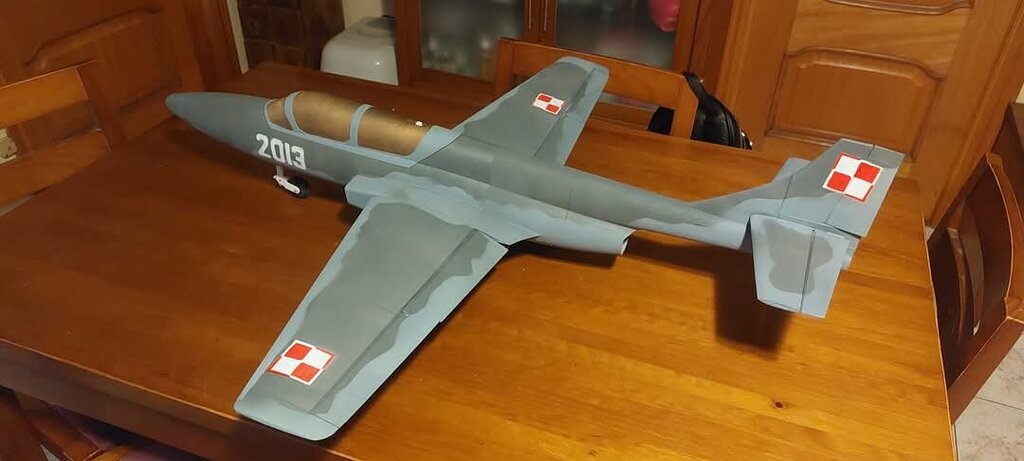

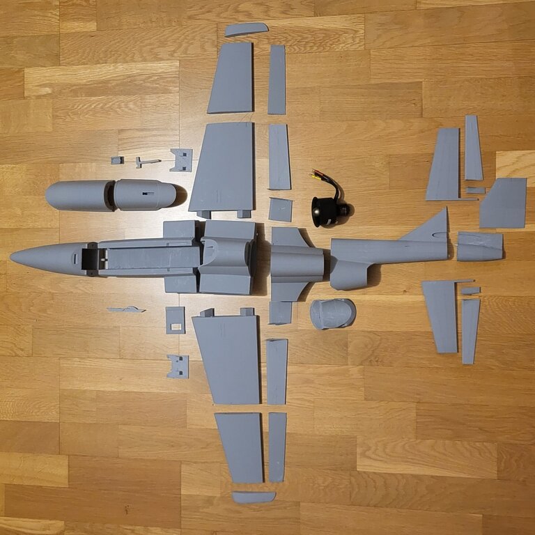

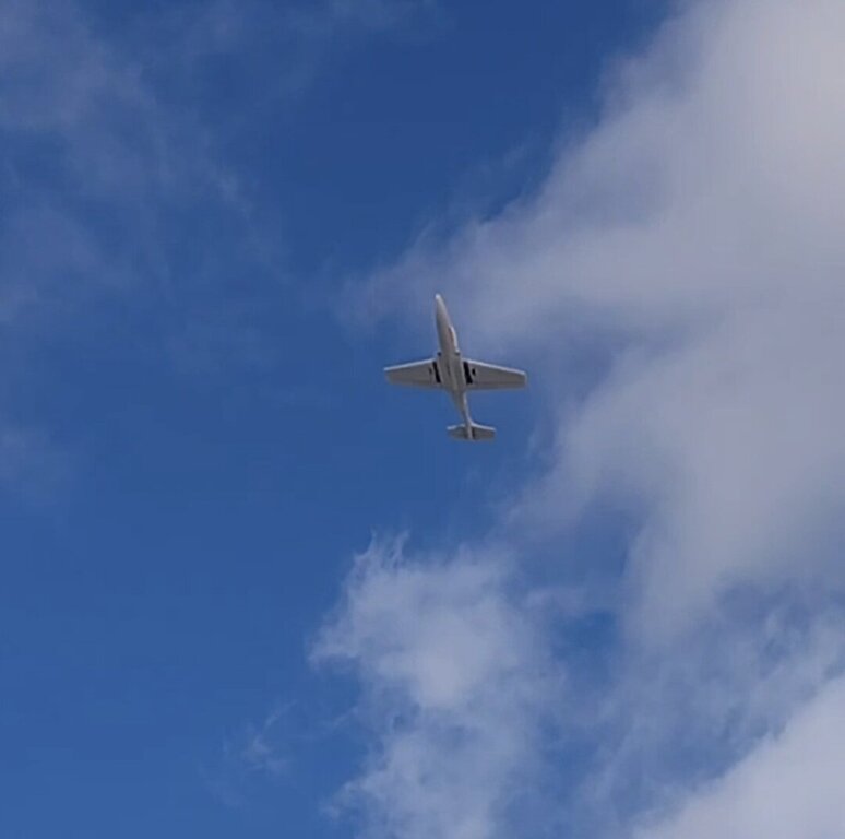

Ta odpowiedź cieszy się zainteresowaniem. japim Opublikowano 17 Listopada 2024 Ta odpowiedź cieszy się zainteresowaniem. Opublikowano 17 Listopada 2024 Ostatnio na FB w temacie drukowanych odrzutowców szaleje niejaki Kyle Wypuszcza nowy model srednio co tydzień. Modele ma bardzo uproszczone i bazują na druku z wypełnieniem. Nowoczesne drukarki typu Bambu lub inne o bardzo dużych przyspieszeniach i prędkościach druku radzą sobie z tego typu konstrukcjami bardzo dobrze. Postanowiłem sprawdzić jak to jest zrobić taki projekt. Bez zbędnego konstruowania skomplikowanych wewnętrznych wzmocnień, ani kanałów węgle, ani zawiasów itp. Pozostawiłem tylko przykręcany a nie wklejany osprzęt aby nie trzeba było ciąć wyposażenia w przypadku katastrofy. I tak powstała TS-11 Iskra. Skala 1/12. Rozp 820mm Napęd EDF FMS 50mm na 4s Pakiet 1300 - 1800 4s Druk z lw-pla od 3d lab. 3 serwa 9g Trochę drutu na popychacze I zawiasy z tpu lub wklejane arkusze na CA Film z budowy: I z lotu: 11

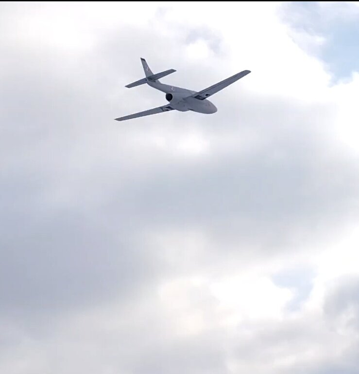

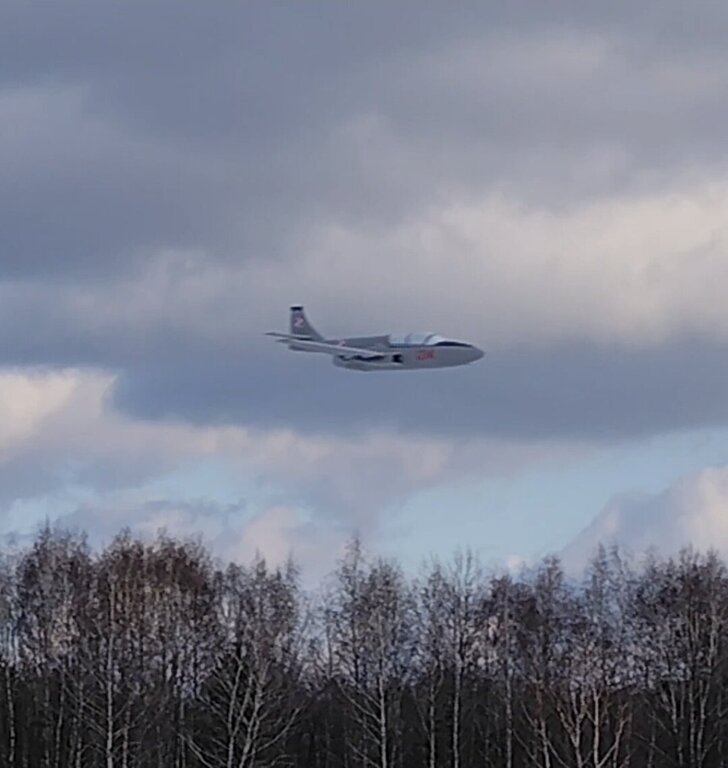

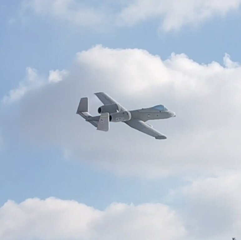

Ta odpowiedź cieszy się zainteresowaniem. japim Opublikowano 23 Listopada 2024 Autor Ta odpowiedź cieszy się zainteresowaniem. Opublikowano 23 Listopada 2024 Pierwszy lot Iskra wykonała u Przemka. Ja moja oblatałem dzisiaj. Powiem tak : miód malina. Przez swoją smukłą sylwetkę model lata na 25 - 30% gazu i to całkiem żwawo. Miałem poważny problem z wylądowaniem bo nie chciała zwolnić nawet idąc pod wiatr. Razem z Iskra oblatalem mini A10 na dwóch edf 40mm. 14

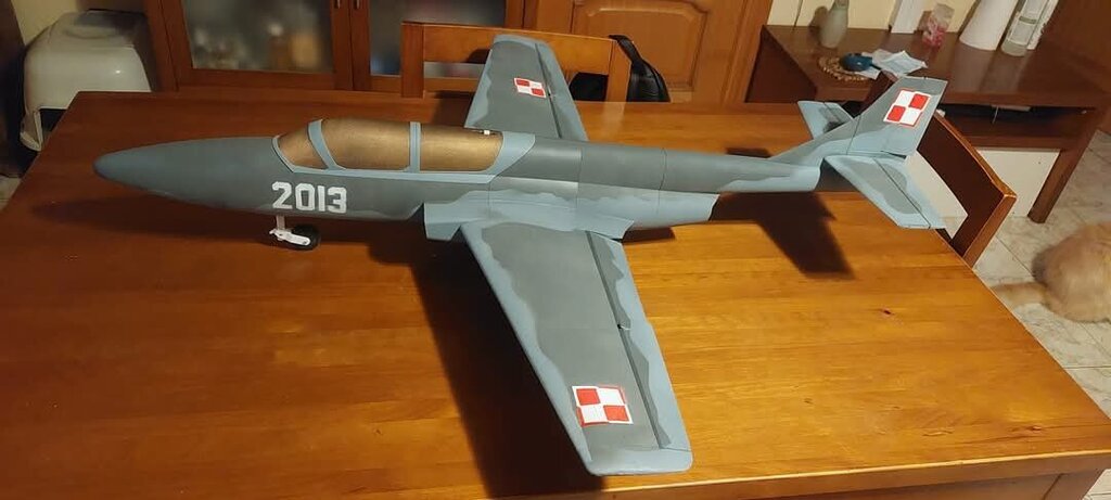

japim Opublikowano 20 Grudnia 2024 Autor Opublikowano 20 Grudnia 2024 Miałem dodawac szczegóły do Iskry, ale zostałem w pewien sposób uprzedzony. Kolega Mieczysław z FB zrobił swoja wersje mojej Iskry z dodatkami: - powiekszona (chyba do EDF 70mm) - dodane klapy - dodany ster kierunku - dodane podwozie (nie skladane) Pozdrawiam Przemek
