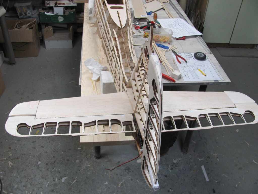

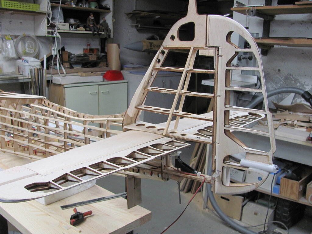

Skrzydło jest jednoczęściowe?

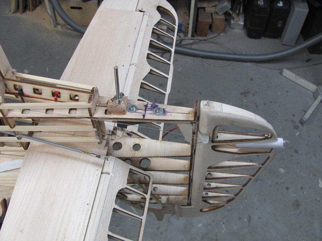

Płat  składa się z dwóch  skrzydeł  łączonych  rurą  średnicy  25 m.m.  i przykręcany jest do kadłuba   śrubami.  Może  zrobię go w całości ...

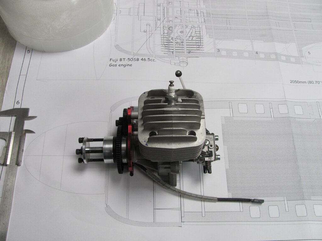

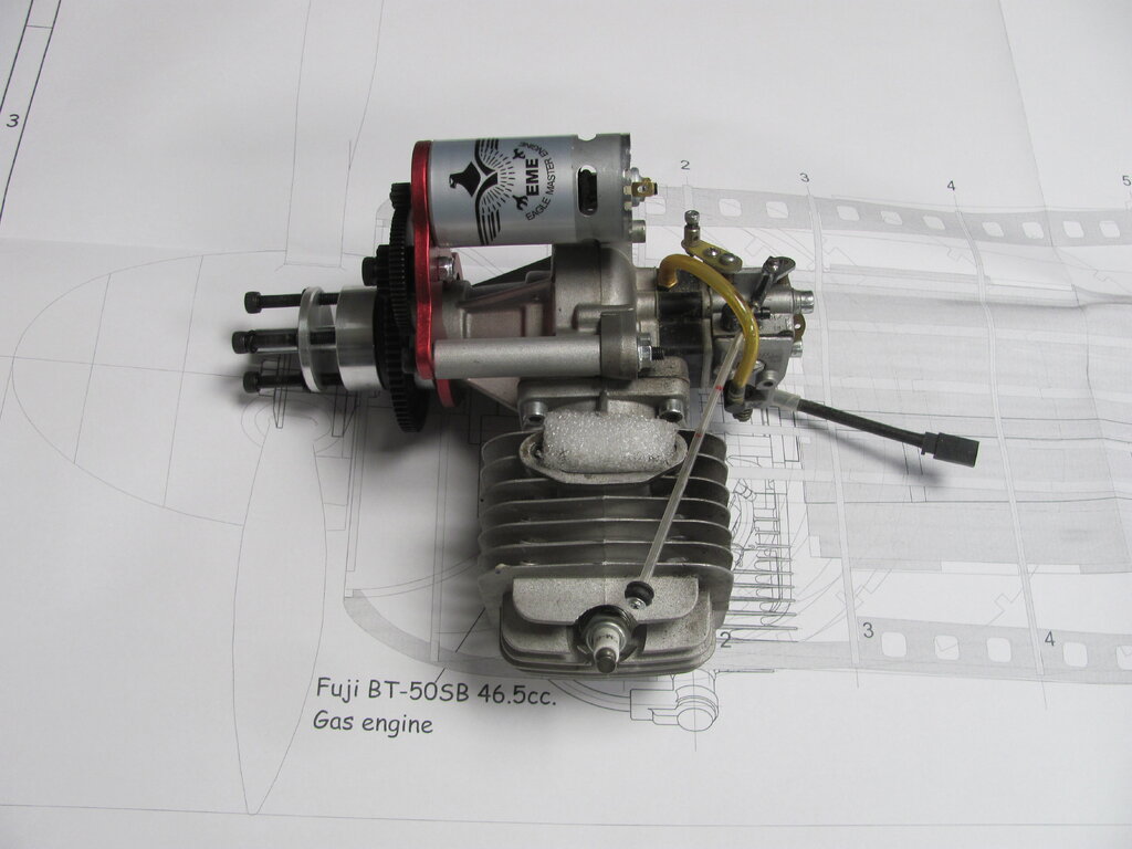

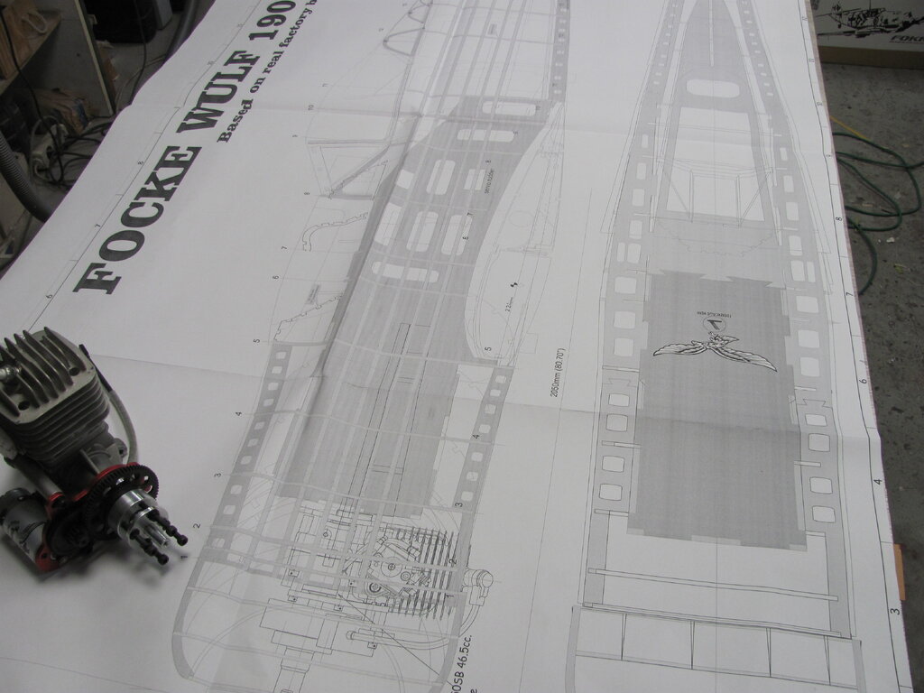

Gwiazda, jak gwiazda. D9 napedzany byl silnikiem rzedowym (uklad V), wiec moze bardziej jakis 2-3 cylindrowy, rzedowy czterosuw, albo 4 cylindrowa w ukladzie V? Niestety cena takowych to kosmos. Przy Lucjana "produkcji" makiet, musialby miec wsparcie rzadu w dostawach silnikow 😉

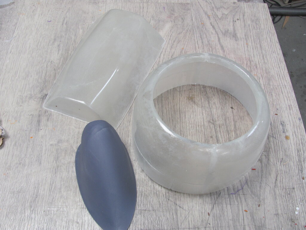

1 godzinę temu, Andrzej68IX napisał:

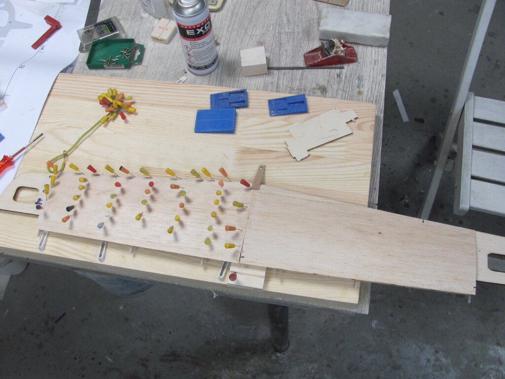

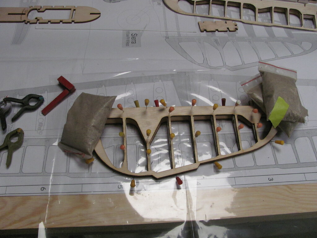

Lucjanie, jaka to żywica i w jakiej proporcji mieszasz to z mikrobalonem. Gdzie mogę o tym poczytać.
Pozdrawiam
Żywica epoksydowa  R&G.    Dodajemy  tyle  wypełniacza  aby  konsystencja  była podobna do pasty do zębów .
