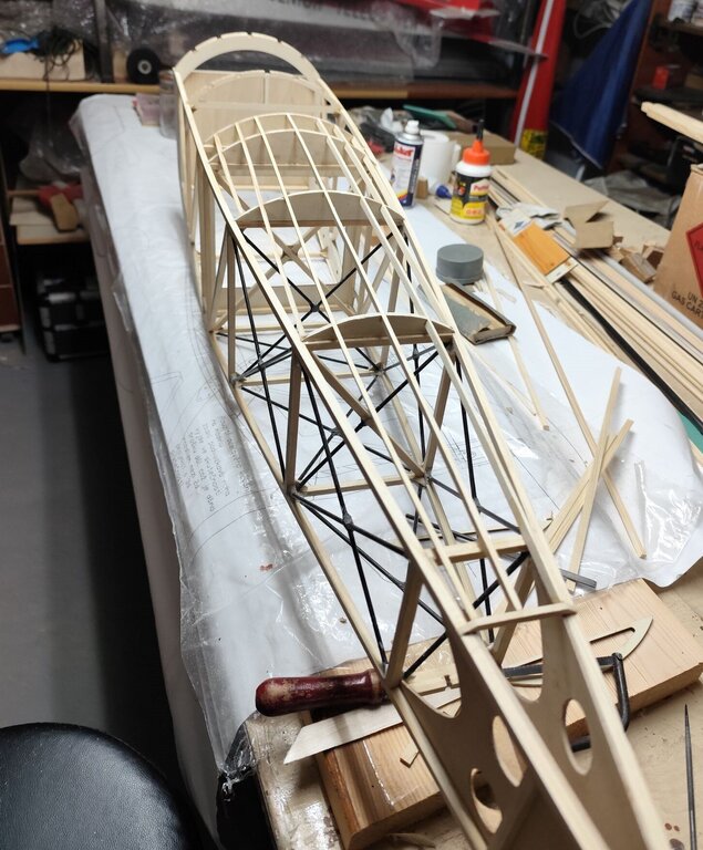

Ja buduje na podstawie filmu
Czarnobiały
Kolor
Model kartonowy
I reszta

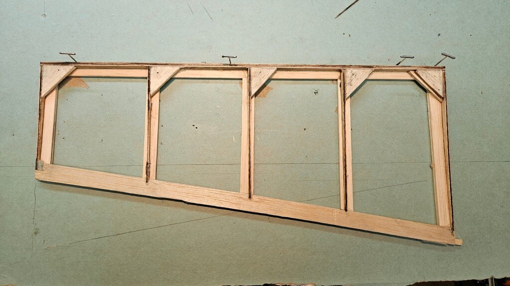

Ster wysokości powstawał równolegle ze sterem kierunku ale po ustaleniu jak przenikają się płaszczyzny obrotu musiał ulec korekcie
a skończony ogon wygląda teraz tak

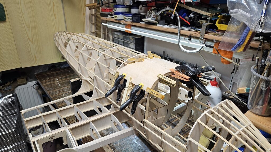

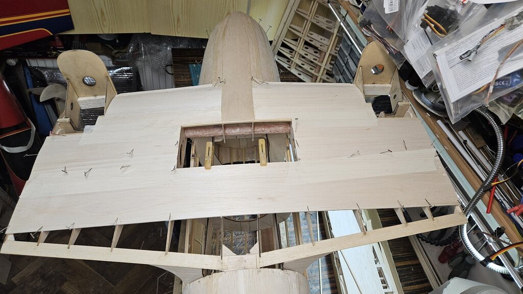

okleiłem też balsą dół kadłuba, wykonałem otwór rewizyjny w miejscu częściowo usuniętych środkowych żeber skrzydła i zabrałem się za oklejanie od góry

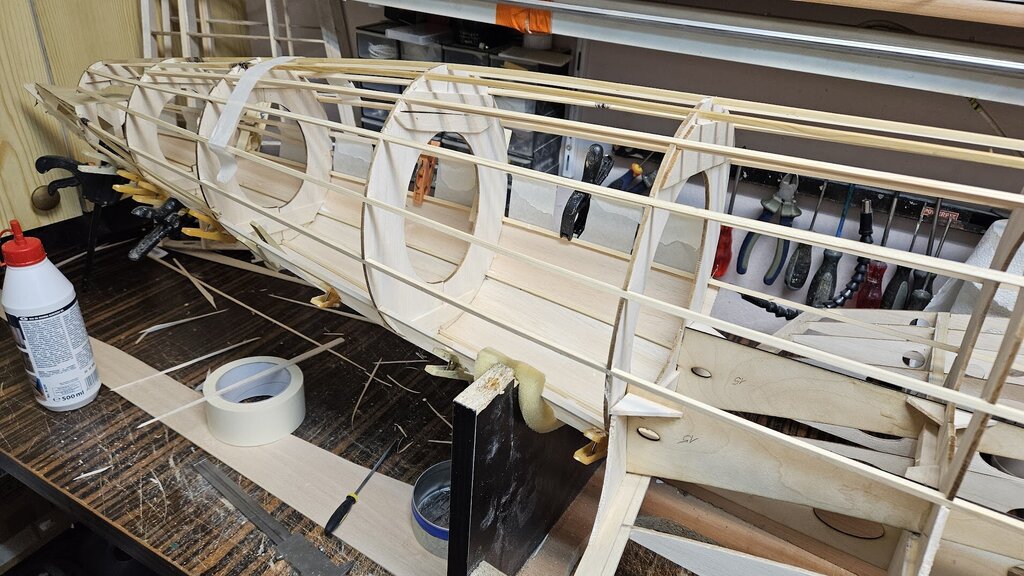

Ponieważ kolejny raz zmieniłem plan i postanowiłem pokazać ugięcia płótna na kadłubie a tym samym nie pokryłem całego "cygara" balsą jak pierwotnie zakładałem a jedynie około 30% od dołu kadłuba pojawił sie problem braku odporności na skręcanie części ogonowej :( Oczywiście sytuacja się poprawi po założeniu pokrycia ale coś musze jeszcze wymyśleć aby sztywność kadłuba poprawić. Zakładając wcześniej obłożenie balsą w całości nie wykonałem żadnej usztywniającej konstrukcji wewnątrz kadłuba jak Paweln7 w swoim PWS. Chcąc wykonać model bardziej realistycznie a zarazem lżej, zrezygnowałem z dużej części usztywniającej powłoki a ponieważ przekrój jest okrągło-eliptyczny a podwójny ogon szeroki i obciążony statecznikami na końcach, będzie powodował skręcanie kadłuba w części ogonowej.

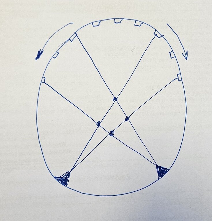

Myślałem o wykrzyżowaniu prętami ale klasyczna płaska kratownica to bardziej zginanie poprawia niż skręcanie a o zginanie przy takiej wysokości przekroju sie nie obawiam
Skręcanie w takim przypadku poprawiłoby bardzo mocne usztywnienie węzłów i zastosowanie w jednym węźle dwóch przekątnie montowanych prętów między kolejnymi wręgami i wzajemnie usztywnionych w miejscach przecięcia ... coś jak na szkicu

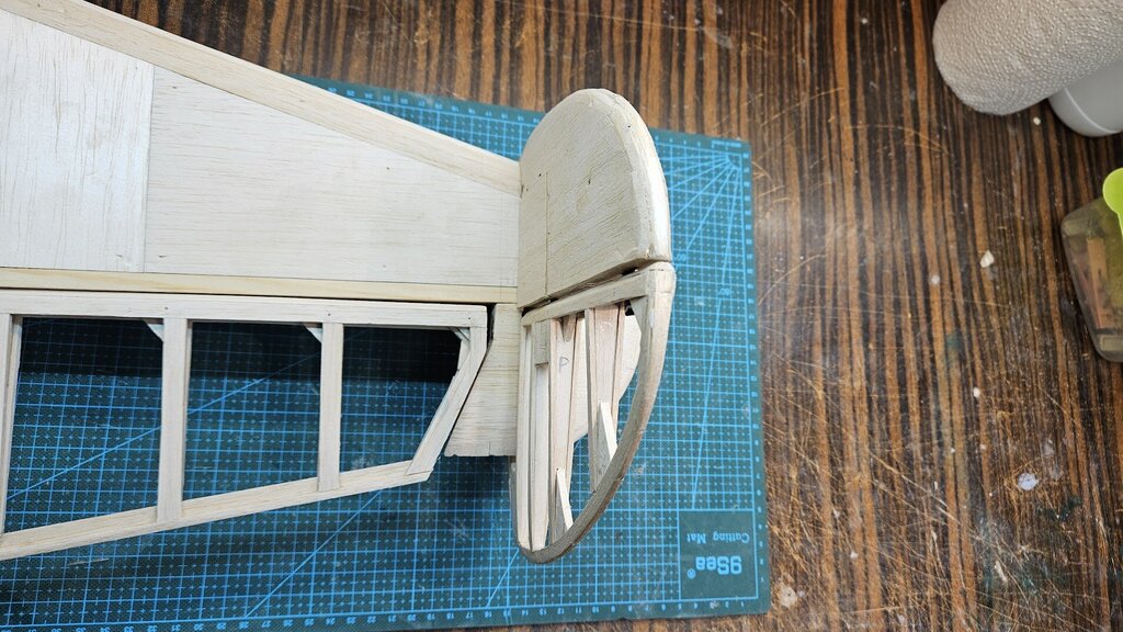

Wykonałem "wręgę pierścieniową" wg. wymyślonej koncepcji .. niestety po jednej stronie wręgi mam elementy łączące dwie połówki w czasie składania kadłuba dlatego ostatecznie, po jednej stronie wręgi pierścień z wygiętej na mokro balsy a po drugiej stronie wzmacniające trójkąty.
AP1GczOAg8Uuu-V130zxtlt7BostViStz7hkdiMt
Efekt pozytywny,  dało się wyczuć wyraźne miejscowe usztywnienie kadłuba :) dlatego wykonałem kolejne dwa analogiczne usztywnienia węzłów we wręgach a wczoraj wykonałem też wzmocnienie plecionką szewską .... to rozwiązanie dopełnia całości i chyba problem skręcania został zażegnany.
