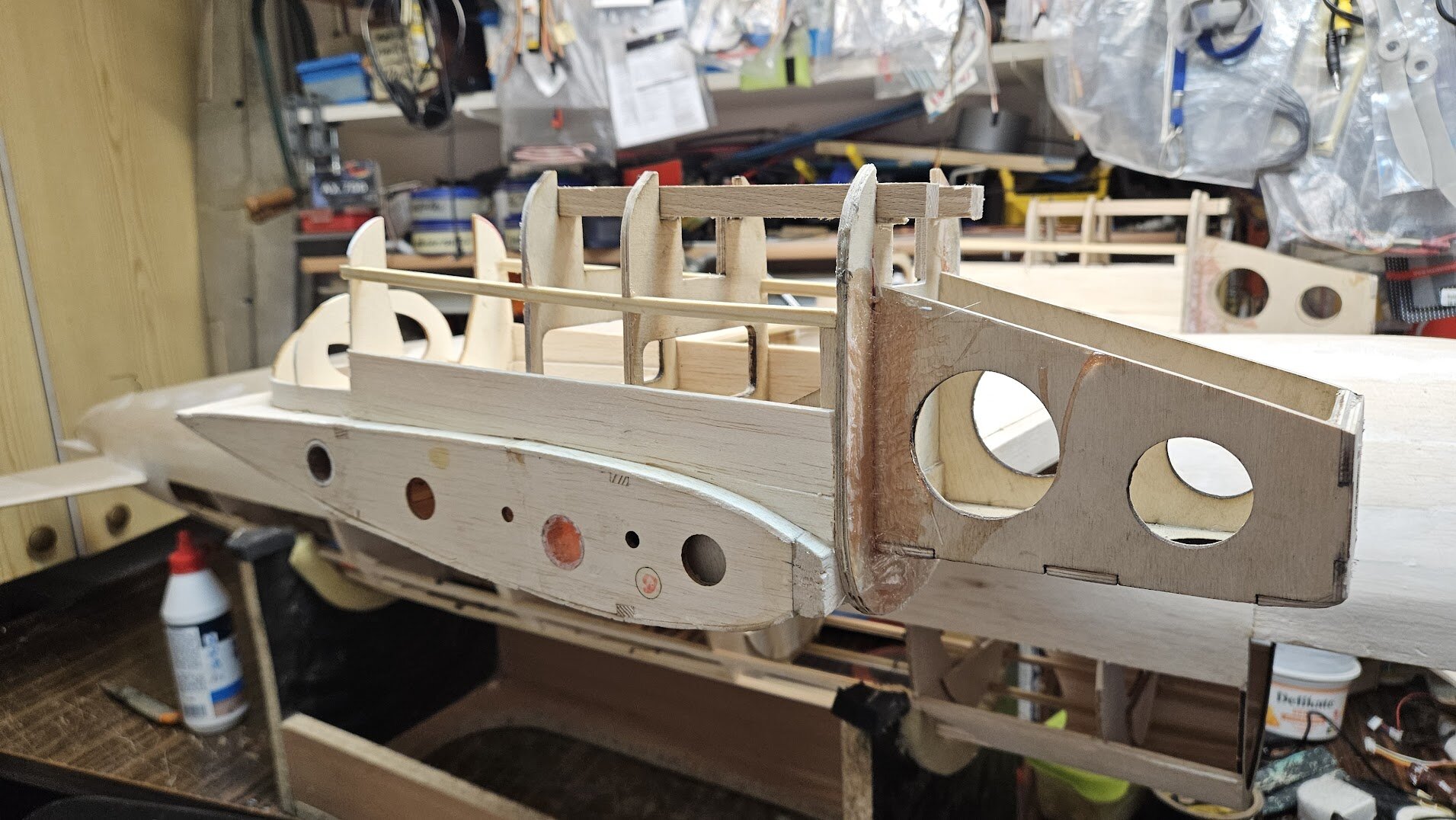

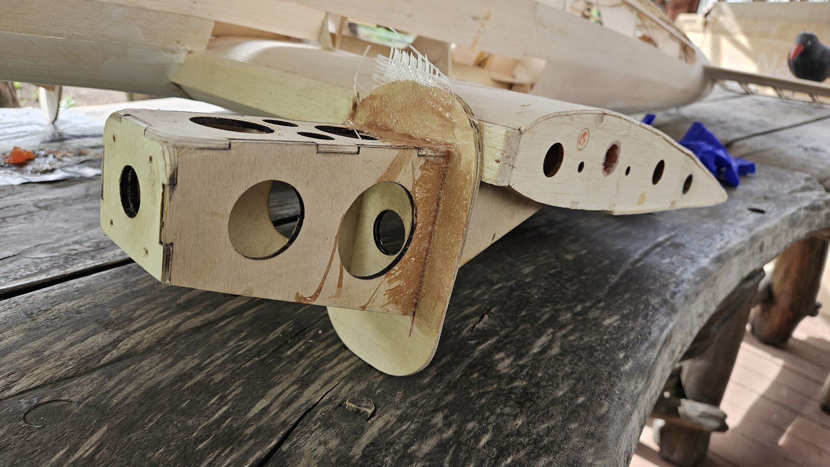

Ta odpowiedź cieszy się zainteresowaniem. mirolek Opublikowano 15 Sierpnia 2025 Autor Ta odpowiedź cieszy się zainteresowaniem. Opublikowano 15 Sierpnia 2025 Minęły 4 miesiące jak przerwałem budowę modelu. Jeszcze przed długim weekendem majowym wycięte zostały elementy domków pod silniki oraz elementy gondol silników ale na sklejeniu domków temat się zatrzymał. Zająłem się budowa kombata w wersji elektrycznej i wykonałem kilka laminowanych próżniowo skrzydeł a RWD-11 musiał poczekać na swój czas. Wykorzystując długi weekend wracam do budowy modelu i relacji z postępów prac. Domki zostały dopasowane do osłony silników, ustawione i wklejone... a od zewnętrznej strony połączenia dodatkowo wzmocniłem tkaniną szklaną. c.d.n. 8

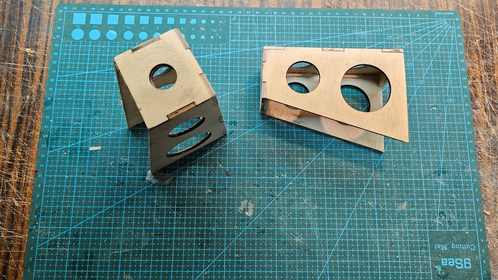

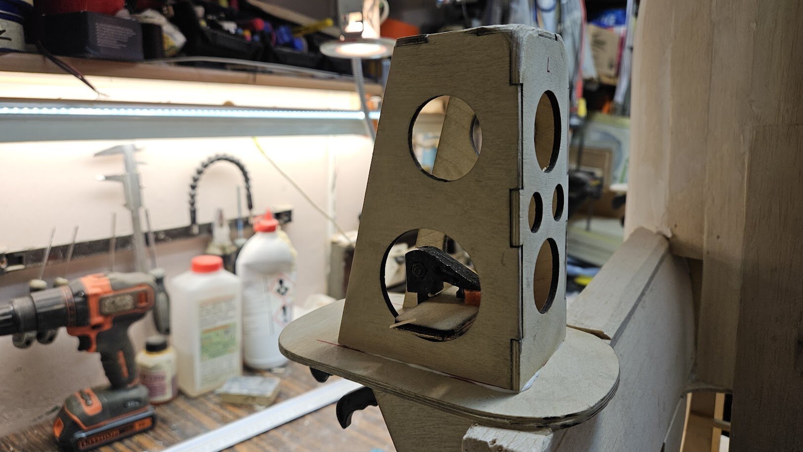

mirolek Opublikowano 18 Sierpnia 2025 Autor Opublikowano 18 Sierpnia 2025 Z wyciętych elementów wykonałem gondole silników. Po wstępnym złożeniu elementów przymierzyłem mechanizm otwieranego podwozia i zdecydowałem się na wysunięcie o 15mm klocków bukowych aby finalnie punkt oparcia podwozia przesunąć nieco do przodu. W komputerze przy projektowaniu elementów wyglądało to dobrze z oparciem klocków na styk na pierwszej wrędze ale ponieważ sam mechanizm jest dość duży a punkt obrotu goleni podwozia znacznie odsunięty od punktów kotwienia to punkt oparcia koła o podłoże wychodził niebezpiecznie blisko środka ciężkości. Wysunięcie bukowego oparcia daje większy margines bezpieczeństwa aby model nie lądował za każdym razem nosem na trawie. Finalnie dość duże te gondole wyszły ... ale widocznie tak musiało to wyglądać 🤔 Rzędowe silniki dają w obrysie czołowym wąski obrys i ta proporcja wysokości do szerokości z płaską pionową powierzchnią na całej głębokości skrzydła, daje wrażenie podwieszonej pod skrzydło walizki 😃 ms 2

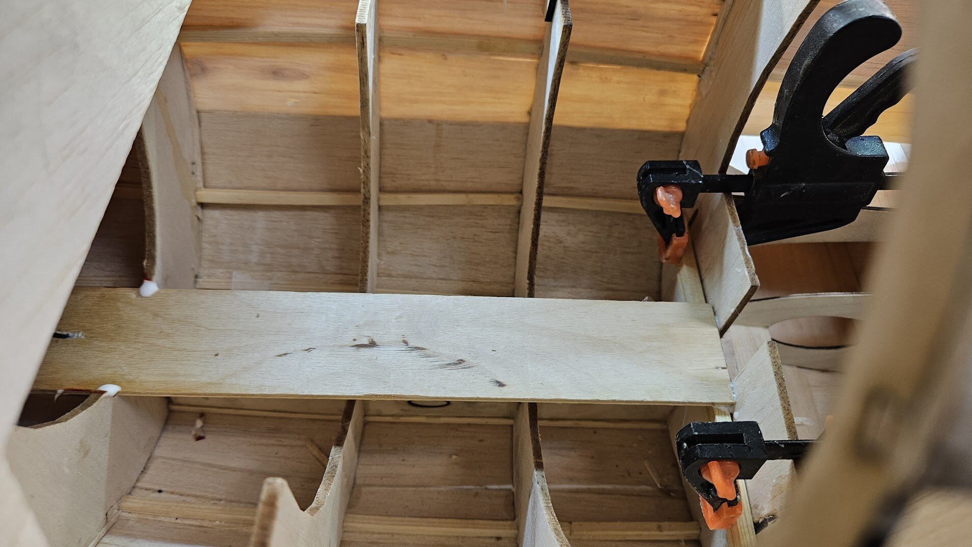

Ta odpowiedź cieszy się zainteresowaniem. mirolek Opublikowano 1 Września 2025 Autor Ta odpowiedź cieszy się zainteresowaniem. Opublikowano 1 Września 2025 Cytat Świetnie to wygląda. Dziękuję, te mi się gondola podoba a że wykonałem w analogiczny sposób drugą .... to w komplecie wyglądają jeszcze lepiej 😉 Nie przyszły jednak zamówione amortyzatory podwozia i zamiast kontynuacji prac w gondolach, zająłem się innymi tematami Wykonałem półkę pod umieszczenie pakietu w części dziobowej wykonałem tez i ułożyłem okablowanie zasilające do silników ... a te prace umożliwiły finalne zamykanie kadłuba i zająłem się oprofilowaniem przejścia kadłub skrzydło ms 6

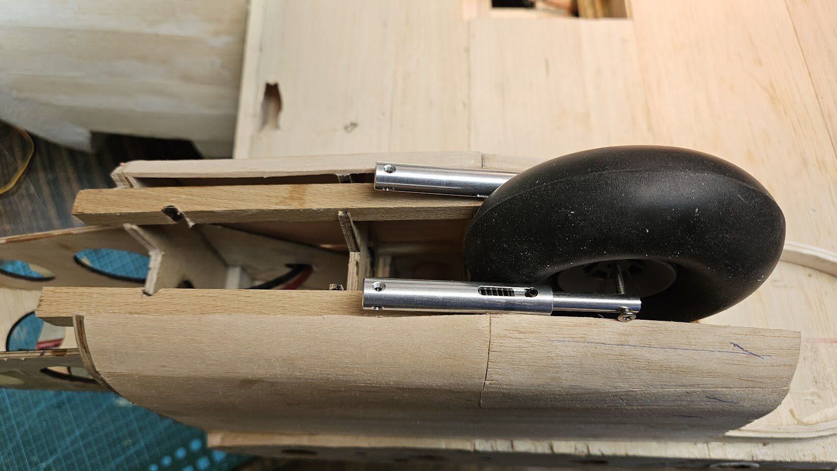

Ta odpowiedź cieszy się zainteresowaniem. mirolek Opublikowano 7 Września 2025 Autor Ta odpowiedź cieszy się zainteresowaniem. Opublikowano 7 Września 2025 Pierwsza przymiarka zamówionych amortyzatorów napawała optymizmem .... ... ale szykując się do poszerzenia miejsca w gondoli oraz oprawy amorków w widelec, zdałem sobie sprawę z marności tego pomysłu 🥺 Liche aluminium i miękkie sprężyny nie gwarantują trwałości tego układu a łączenie amortyzatorów śrubami na płaskownik spawany dalej do sztyftu pasującego do napędu to kolejne słabe miejsce i kolejne luzy jakie się pojawią w eksploatacji. Zmieniłem zatem koncepcję i nie skracałem posiadanego stalowego trzpienia (stalowa rurka- wałek napędowy śmigłowca) a koła osadziłem w widelcu z blachy stalowej 1,5mm. Solidne i trwałe mocowanie choć nie amortyzowane i nie wygląda jak oryginał. Zapewne spotka się to z krytycznym podejściem śledzących wątek (podobnie jak jakość mojego spawania) 🤪 ale tak wykonana goleń po usunięciu centrującej śruby waży jedynie 75g a pewność utrzymania koła w torze rozbiegu znacznie większa niż w przypadku tych aluminiowych amortyzatorów. Przygotowany stalowy widelec pozwolił też przesunąć o 10mm oś montażu koła względem osi goleni, co pozwala finalnie nieco głębiej ukryć koło w gondoli silnika a po złożeniu pozostaje widoczna jedynie opona ... czyli mniej więcej tak, jak wyglądało to w oryginale. Montaż podwozia głównego i koła ogonowego, pozwolił na pierwsze zdjęcie modelu ... na własnych kołach Wygląda dość wysoko postawiony ale patrząc na stare zdjęcia a zwłaszcza na film z udziałem RWD-11 ... kąt podniesienie nosa jest moim zdaniem zbliżony. Spływ skrzydła jest na wysokości 16 cm czyli niespełna 1m nad ziemią w rzeczywistości a natarcie około 30cm czyli w rzeczywistości tuz ponad głową dorosłego faceta. Na filmie są sceny z których oba parametry można próbować odwzorować i tym się chyba będę finalnie kierował przy korekcie ustawienia wysokości, 2-3mm skrócę goleń i powinno być OK. ms 5
f-150 Opublikowano 12 Września 2025 Opublikowano 12 Września 2025 Mirek brak amortyzacji to głupi pomysł.
paweln7 Opublikowano 12 Września 2025 Opublikowano 12 Września 2025 31 minut temu, f-150 napisał: Mirek brak amortyzacji to głupi pomysł. A te amortyzatory co pokazał wcześniej są zrobione z plasteliny
Ta odpowiedź cieszy się zainteresowaniem. mirolek Opublikowano 15 Września 2025 Autor Ta odpowiedź cieszy się zainteresowaniem. Opublikowano 15 Września 2025 Cytat Mirek brak amortyzacji to głupi pomysł. W pełni się z Tobą zgadzam ale wykonywanie jednorazowego podwozia to pomysł jeszcze głupszy. Jak napisał Paweł, kupione amortyzatory to badziewie dlatego zdecydowałem o ich nie stosowaniu. Przygotowane podwozie bez amortyzacji pozwala iść dalej z budową a wcale nie wyklucza wymiany w przyszłości. Rzecz która spędzała mi sen z powiek to wyważenie modelu i ciąg statyczny jaki uzyskam na kupionych silnikach. Dlatego zamontowałem wszystkie serwa, podłączyłem elektronikę i zacząłem testy Model wyważył się prawidłowo na 2 pakietach 3s 5000mAh (razem 6s) .....i pierwszy kamień spadł z serducha ...niestety test ciągu silników się nie odbył z uwagi na 2 problemy , nie mogłem zaprogramować regulatorów 🤔 a leżące dwa lata w szafie pakiety, po wrzuceniu na ładowarkę pokazały mi środkowy palec. Jeden pakiet ładnie trzymał napięcie i naładował się bez problemu a drugi pokazał "zero" i reanimacja różnymi trybami ładowania nie przyniosła rezultatu. Na forumowej giełdzie kupiłem dwa pakiety 3s 4000mAh a z reglami walczyłem dwa popołudnia. Źródłem problemu okazał się nie ciagły kabel Y ale zanim do tego doszedłem zdemontowałem silniki, rozlutowałem połączenia regulatorów a potem ponownie wszystko montowałem do modelu. Wczoraj udało się wykonać test ciągu statycznego a wynik okazał się zadowalający ... Wynik 4,6 kg ciągu przy masie obecnie zważonego modelu z wyposażeniem i pakietami 5,4 kg wydaje się gwarantować spokojny oblot. Dojdzie jeszcze masa drobnych szpachlowań, pokrycia i lakierowania a także konieczne popychacze lotek i sterów kierunku ale myślę, że do oblotu nie przekroczę wagi 5,7 kg. W takiej proporcji ciągu do masy wychodzi 80% co przy dużym i "lotnym" skrzydle modelu powinno w zupełności wystarczyć 😁 Uspokojony zabieram się za szlifowanie i przygotowanie powierzchni pod krycie koveralem. ms 5
