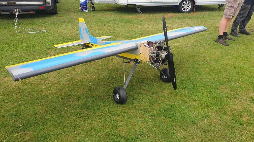

robas69 Opublikowano 22 Grudnia 2024 Opublikowano 22 Grudnia 2024 A na zdjęciu Kogutka jest też RWD 11 budowany w innym wątku forum. 1

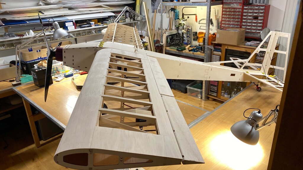

Ta odpowiedź cieszy się zainteresowaniem. Tomek 77 Opublikowano 29 Grudnia 2024 Autor Ta odpowiedź cieszy się zainteresowaniem. Opublikowano 29 Grudnia 2024 Witam Trochę we "trzech"😄 popracowaliśmy i powstało na razie takie coś. Jak już pisałem wzoruję się na Morawie i +/- z jej proporcji wyszły takie wymiary. Rozpiętość 3,2 m Długość 2,45 m Statecznik pionowy praktycznie gotowy ( choć ten kształt jest dość upierdliwy do ogarnięcia😃) + łatwiejsza połowa kadłuba. Jedna z wręg. Wzdłuż praktycznie całego kadłuba idą listwy sosnowe 5x15 mm 8 szt. U góry balsa 10x10mm żeby chociaż trochę zaokrąglić kadłub. Oklejone dokoła ażurowaną sklejką topolową 3 mm a na to pójdzie koveral. To tyle z tej łatwiejszej strony. Teraz tylko dylematy 🤔; Jak rozwiązać przód kadłuba, żeby był solidny i w miarę prosty. Jakie podwozie zastosować? W założeniu miałem wygiąć z duralu (najprościej) ale średnio będzie to wyglądało. Poza tym pasowało by jakoś lepiej tłumić moje kangurki przy lądowaniu 😅 Odwieczny dylemat jaki profil 😵 skrzydła. W zasadzie to rozważam dwa NACA 4412 stosowany w Morawie i Traktorze oraz NACA 2414 na którym latają większe Bidule. I tu prośba do kolegów którzy latali / latają Morawami, Traktorami, Bidulami a najlepiej wszystkimi, żeby się podzielili swoimi doświadczeniami z latania, jakie są różnice między nimi na + i - Ja mam tylko doświadczenie z Morawą, więc nie mam porównania. Morawa na + jak dla mnie to wybacza prawie wszystko co się z nią robi 😅 a na - to podwozie, bo jak się słabo ląduje to bardzo ładnie skacze 😄 Ja to bym chciał, żeby Kogutek przyklejał się do pasa jak F-18 do lotniskowca 🤣 Tylko może jakieś prostsze rozwiązanie 😀 (coś mi chodzi po głowie ale o tym innym razem) Noworoczne pozdrowienia dla WSZYSTKICH 🧨 💥 🥂 Tomek 7

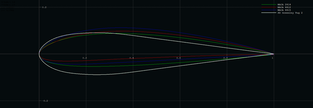

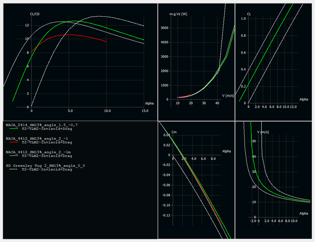

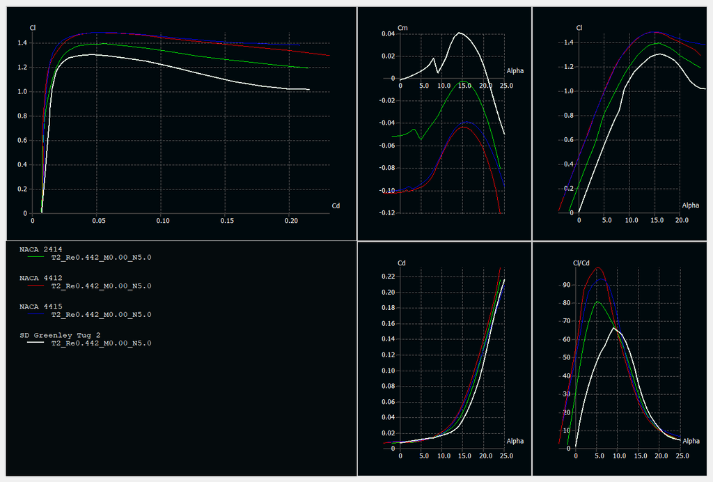

Elvis Opublikowano 23 Marca Opublikowano 23 Marca A ja zostanę przy zdaniu że holówka na symetryku to bardziej funflay bo do rasowego akrobata to mu jednak brakuje. Jak pisałem, wszystkim się da holować, profil nie ma większego znaczenia, wszystko poleci z odpowiednim zapasem mocy, nawet deska. Kwestia tylko jak szybko taki zestaw będzie leciał no i na co będzie pozwalał model solo. Zrobiłem małe porównanie na szybko - ale zaznaczam że nie jestem biegły ani nawet dobry w tej kwestii, do profili rozważanych przy Kogutku, bez klap żeby obraz wyjściowy był "czysty". Profile: Tak wygląda ich porównanie dla parametrów zakładanych dla Kogutka: Dla symetryka widać dużo niższy współczynnik siły nośnej, niższy momentu, niższy oporu przy dużych kątach, biegunowa jest gorsza. Wrzuciłem go jeszcze do "modelu" Kogutka i zrobiłem analizy (dekalaż 0 stopni jak na planie): - model (bez klap) będzie sporo szybszym modelem przy małych kątach natarcia, co jest nie bez znaczenia zwłaszcza przy lądowaniu, oraz gdy zgaśnie silnik też będzie słabiej z dolotem. Przykładowo przy kącie natarcia modelu 5 stopni "najwolniejszy profil" - teoretycznie - będzie pozwalał na lot z prędkością 13,6 m/s a symetryk na prawie 19 m/s. Do tego dojdzie mniejsza stabilność modelu (w odniesieniu cały czas do planu Greenly Tug) co ma znaczenie tym większe im wyżej/dalej robi się hol a w "dobrych" czasach robiło się hole i na 600 m. Także wracając do sedna; jak zwykle coś za coś, funflajem można się bardziej wyszaleć jak najdzie fantazja i umiejętności pozwalają choć pamiętam wyczyny Morawą - wtedy myślałem że ten model tak nie pozwoli. Fajnie jakby ktoś "mądrzejszy" rzucił okiem na te moje dywagacje 1
RobRoy Opublikowano 23 Marca Opublikowano 23 Marca W dniu 23.03.2025 o 14:36, Elvis napisał: niższy oporu przy dużych kątach Rozwiń Być może to jest kluczowe aby dobrze sobie radził przy dużych kątach wznoszenia.Wyciągną to co ma wyciągnąć ...najlepiej pionowo i .... szybka jazda w dół. Poza tym profil symetryczny przy tej samej masie zastosowanych materiałów powinien być sztywniejszy , wytrzymalszy na te dziesiątki lądować, co też jest chyba nie bez znaczenia. A to że szybszy ... ostatecznie nowicjusze nie biorą się za holowanie... . Tylko że Kogutek ma być OLDI ...i trochę dziwnie może wyglądać na symetryku
Elvis Opublikowano 23 Marca Opublikowano 23 Marca Myślę że to akurat nie ma znaczenia, to jedynie cecha. Jak pisałem istotny jest zapas mocy, to jest clou tematu w holowaniu. Symetryk z racji mniejszego współczynnika siły nośnej musi iść na większym kącie aby dźwignąć tę samą masę lub lecieć szybciej (nie zawsze da radę), więc nie bez powodu ma dorobione klapy aby choć trochę sobie nimi pomóc a klapy to również dodatkowy opór. Strome i ew. szybkie wznosze załatwia mocny napęd. Poza tym strome nie zawsze jest szybkie i nie zawsze takie jest wskazane bo nie każdy szybowiec takie wytrzyma, no i nie zawsze jest fajne Masz rację, grubszy profil pozawala użyć "słabszych" / mniejszych materiałów na dźwigary, pod warunkiem że nie będzie się potem kręcić ostrej akrobacji, więc znów coś za coś. Z tego co zaobserwowałem to nigdzie nie zauważyłem problemów ze sztywnością czy wytrzymałością skrzydeł w holówkach - strzelały podwozia, kadłuby ale skrzydła wychodziły bez większych uszkodzeń, no chyba że lądowało się na skrzydło Proszę nie myśleć że staram się udowodnić błędne czy tym podobne, stosowanie symetryka w holowce - jeszcze raz napiszę że na wszystkim można holować. Uważam jedynie że do typowej holowki lepsze są niesymetryki z rozsądnym zakresem prędkości użytkowych. Jak ktoś nie widział a go to interesuje to poniżej jest odnośnik do próby policzenia Kogutka https://pfmrc.eu/topic/83795-jak-prosto-policzyć-sobie-model-w-xflr5/?do=findComment&comment=888384 2 1
