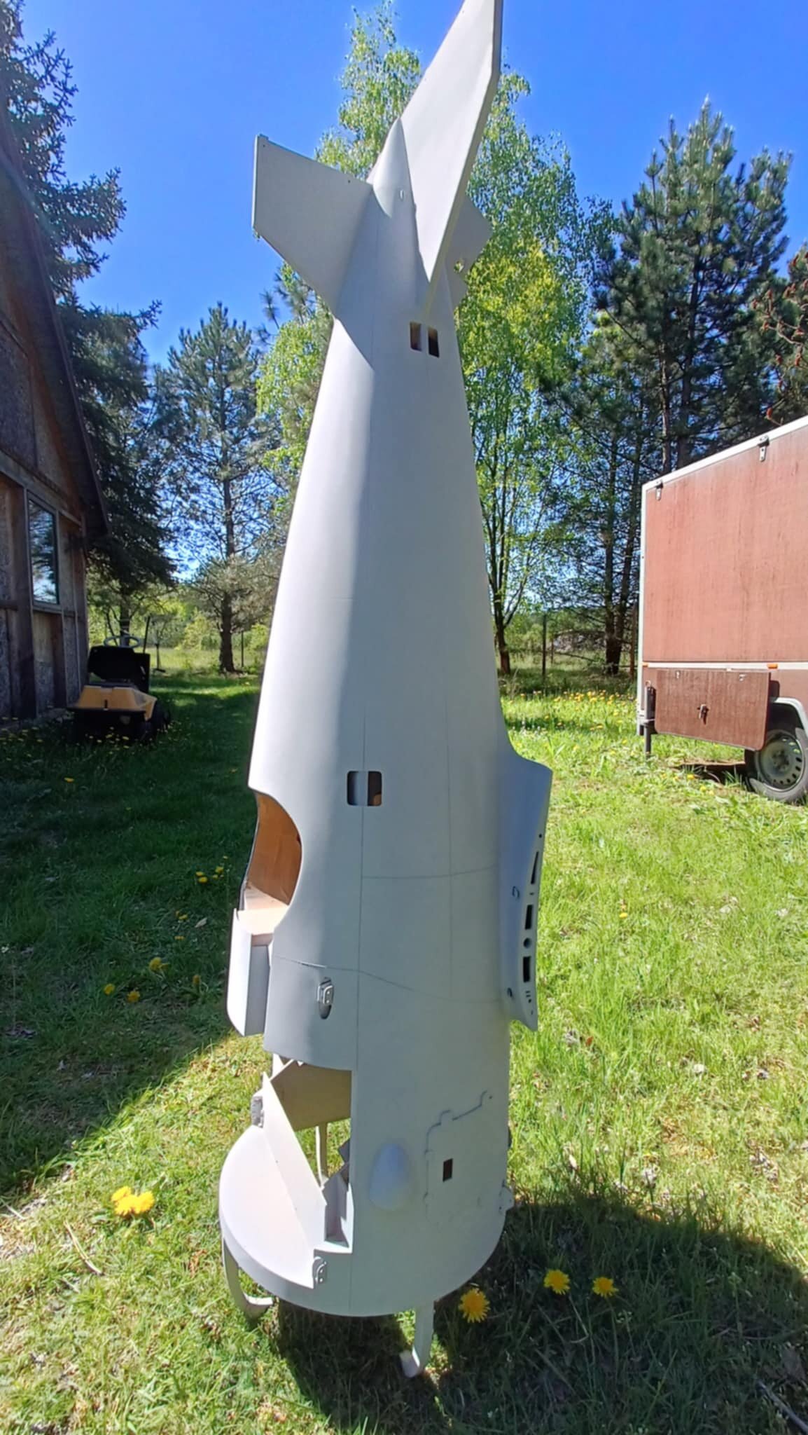

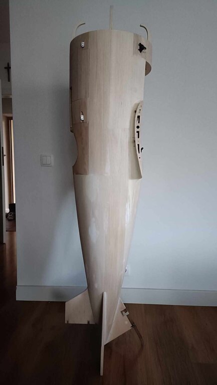

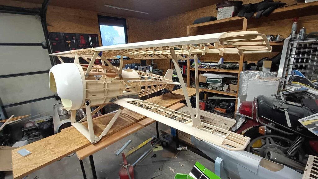

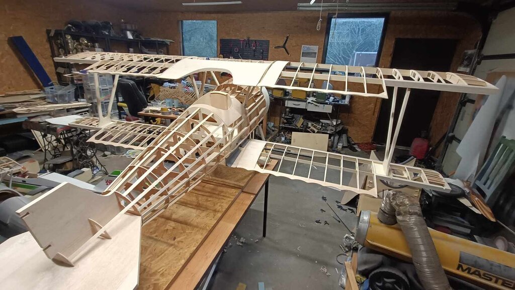

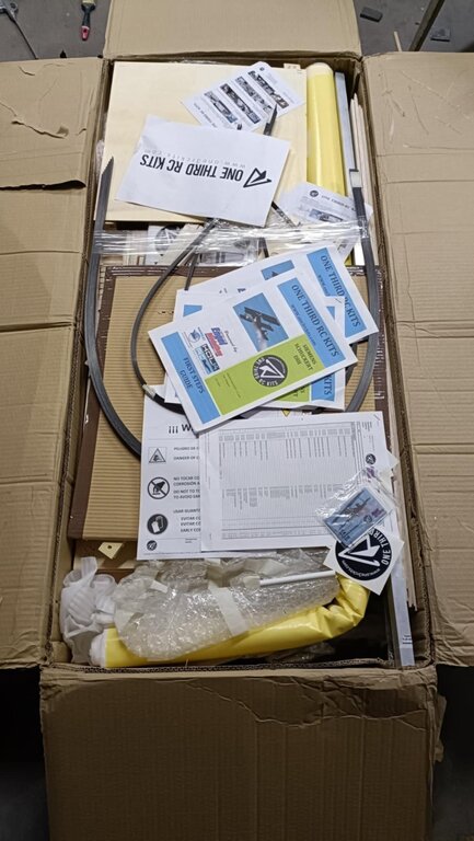

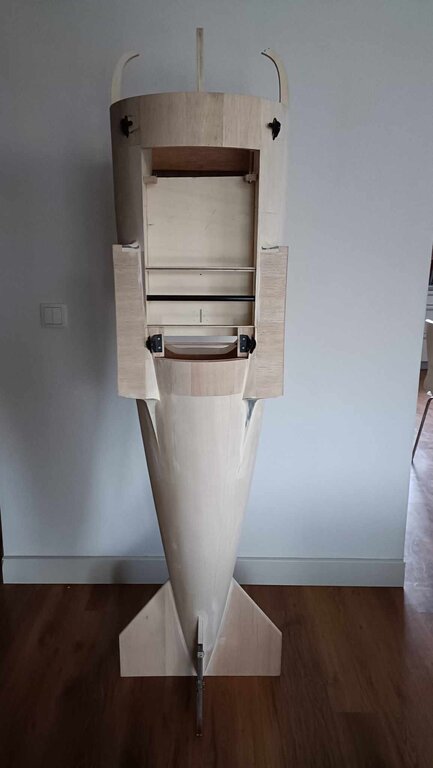

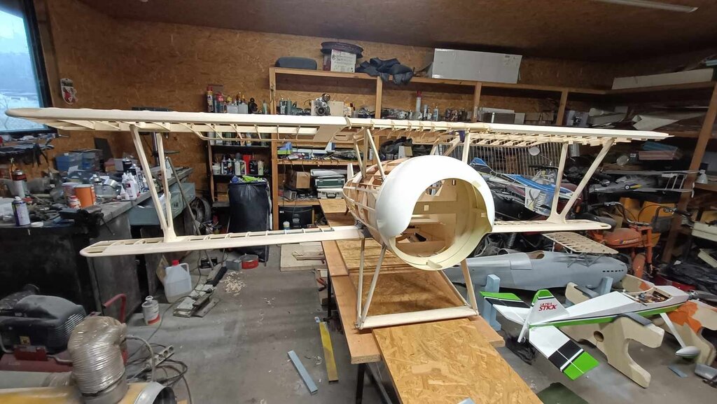

Ta odpowiedź cieszy się zainteresowaniem. pacek Opublikowano 7 Stycznia Ta odpowiedź cieszy się zainteresowaniem. Opublikowano 7 Stycznia Witam, od wakacji chodził mi po głowie pomysł na nowy projekt. Chciałem żeby to nie był model zbyt często widywany na naszych lotniskach, ale był choć trochę bardziej praktyczny od Airco dh2 eksploatacji. Wybór padł na Siemensa Schuckerta d3. Po wielodniowych pertraktacjach kupiłem zestaw kit z firmy one3rckits. Powiem tak, pierwsze wrażenie? dużo drewna, bardzo dużo nie będę wrzucał szczegółów, bo to już historia na ten moment model wygląda tak. Jeszcze trochę stolarki przede mną ale światełko w tunelu już widać 11 1
paulusr Opublikowano 7 Stycznia Opublikowano 7 Stycznia Widziałem model na żywo i przygotowanie tego drewna przez Arka i pasowanie trochę onieśmiela. Bezbłędna robota choć zestaw miał kilka zagwozdek.

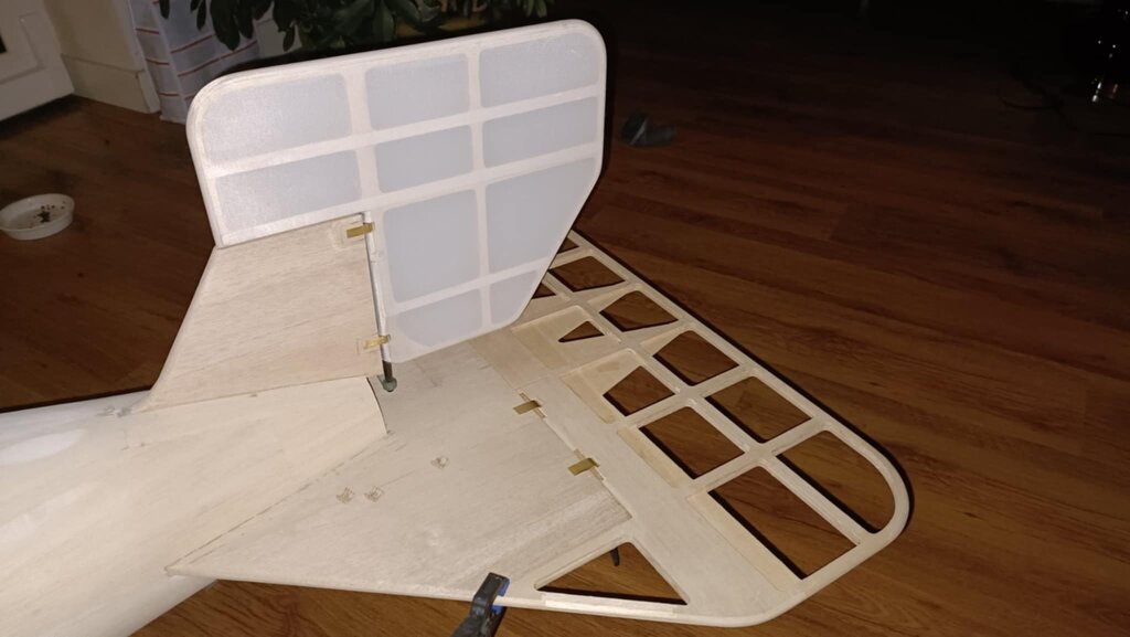

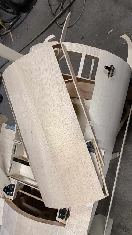

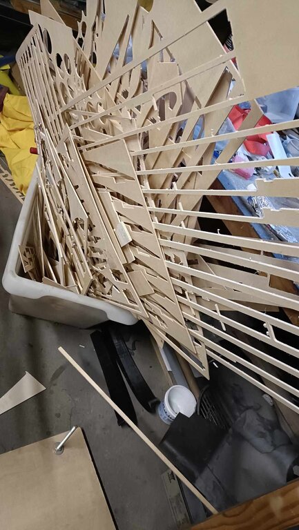

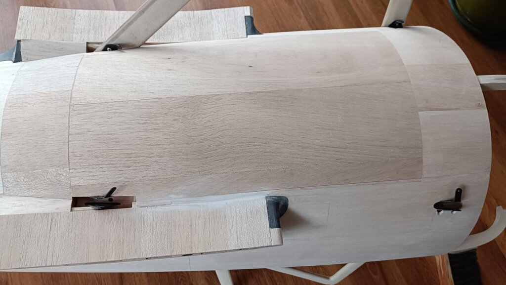

Ta odpowiedź cieszy się zainteresowaniem. pacek Opublikowano 9 Stycznia Autor Ta odpowiedź cieszy się zainteresowaniem. Opublikowano 9 Stycznia ostatnie elementy wycięte z formatek trochę tego było, nawet bardzo dużo 7 1

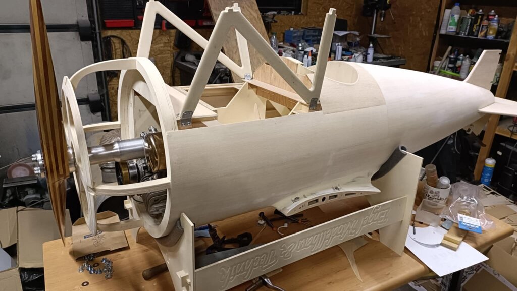

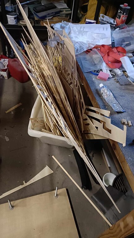

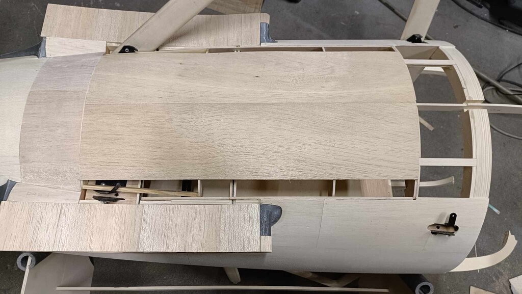

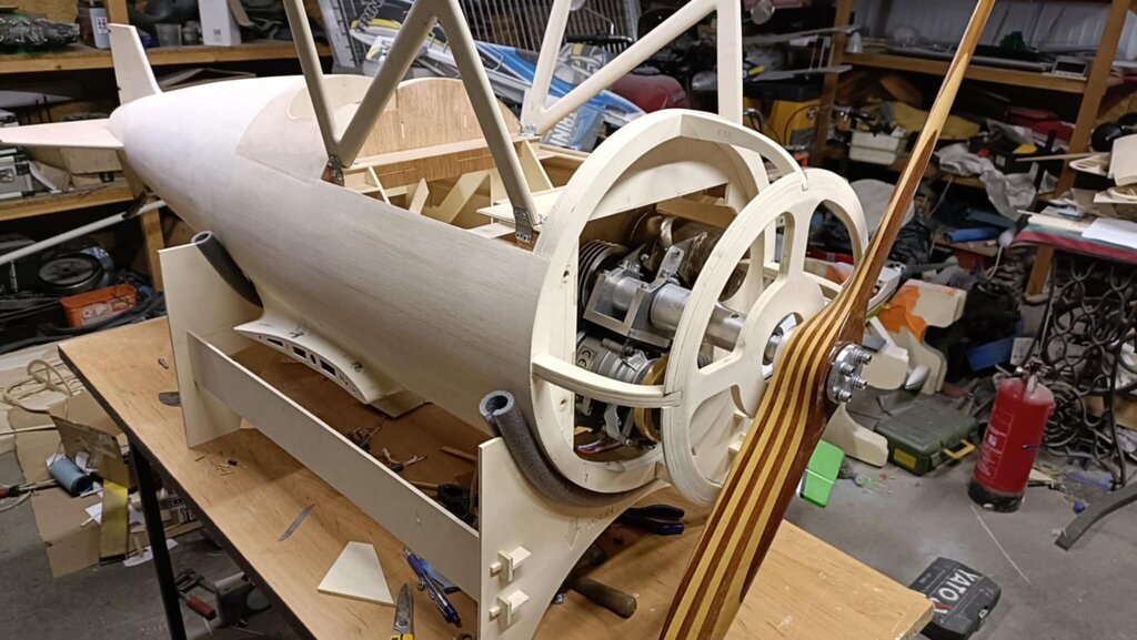

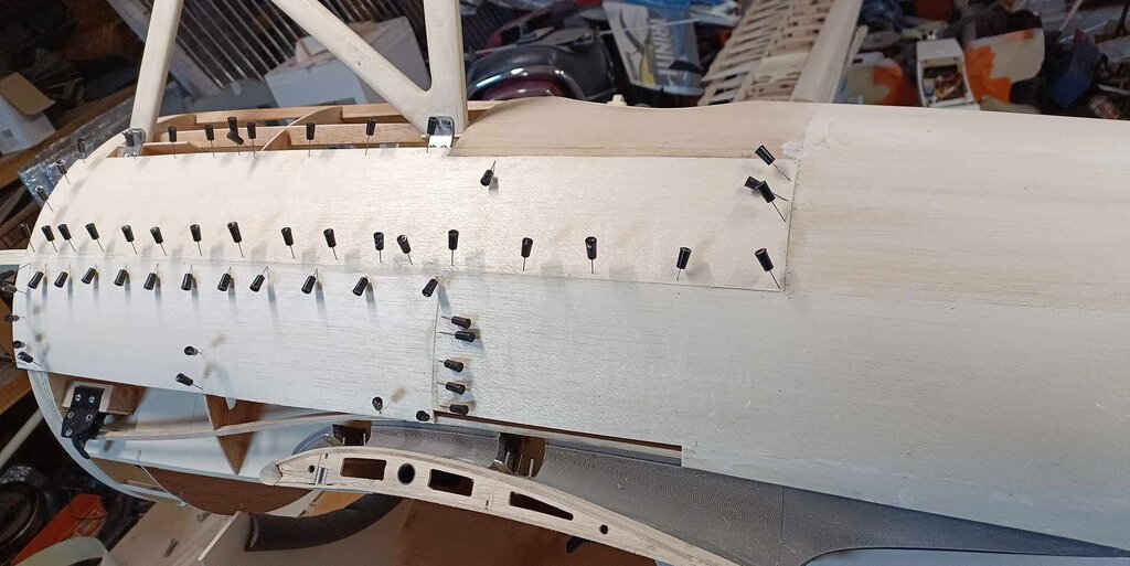

Ta odpowiedź cieszy się zainteresowaniem. pacek Opublikowano 26 Stycznia Autor Ta odpowiedź cieszy się zainteresowaniem. Opublikowano 26 Stycznia oklejania kadłuba ciąg dalszy, na dzisiaj mam już dość 8

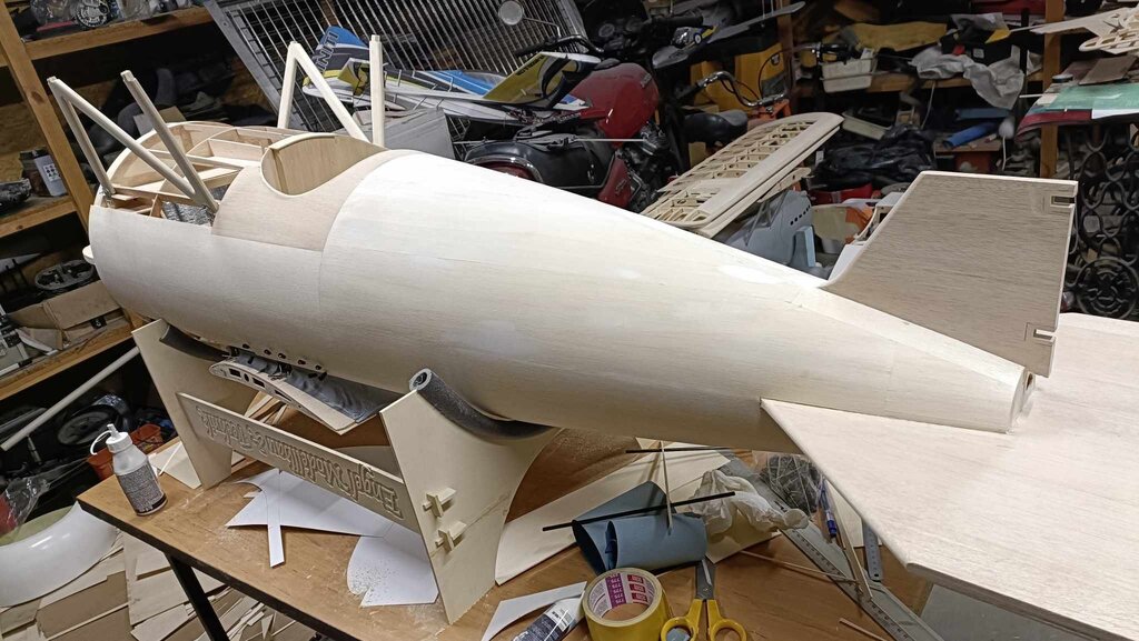

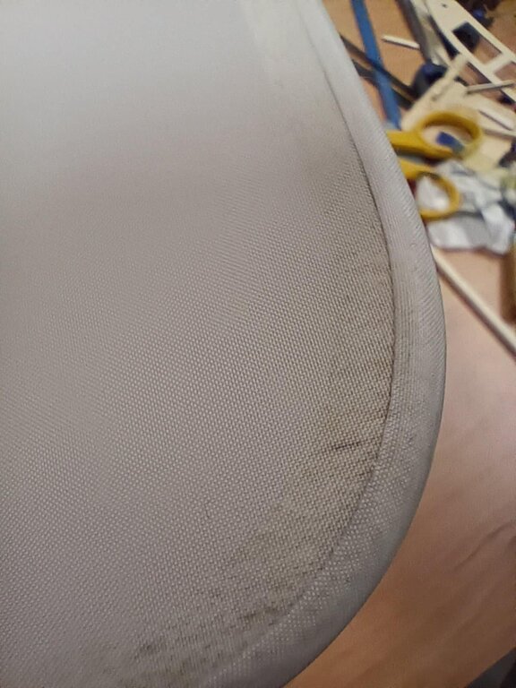

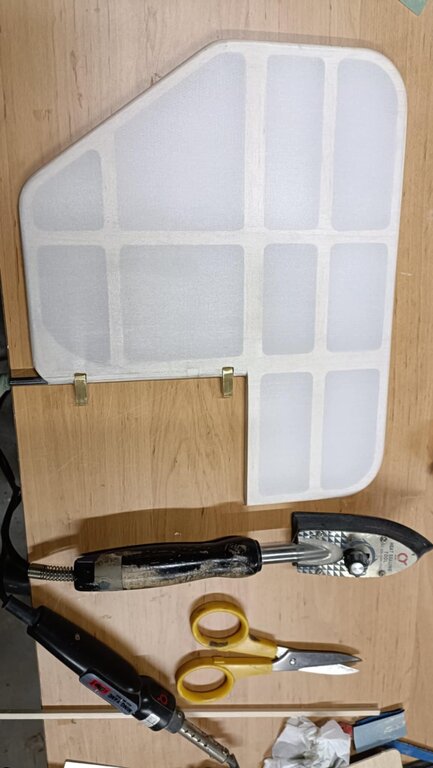

Ta odpowiedź cieszy się zainteresowaniem. pacek Opublikowano 30 Stycznia Autor Ta odpowiedź cieszy się zainteresowaniem. Opublikowano 30 Stycznia do oklejania będę używał tkaniny diacov 1000, tkanina poliestrowa z własnym klejem. Po pierwszych próbach wygląda obiecująco. Przykleja sie genialnie. A i z opisu nie trzeba impregnować, można od razu malować ma jeszcze tą zaletę, że jest symetryczna tzn ciągnie się jednakowo w każdą stronę i szerokość rolki to 150 cm 6
milo Opublikowano 30 Stycznia Opublikowano 30 Stycznia Super robota. Możesz napisać coś bliżej o tej tkaninie, tzn gdzie kupiłeś, cena itd. Czytałem na RP o niej.
pacek Opublikowano 30 Stycznia Autor Opublikowano 30 Stycznia tkaninę kupiłem razem z zestawem od firmy one3rckit, koszt to coś około 24 euro za metr bieżący, ale biorąc pod uwagę jej szerokość 150 cm to nie ma dramatu. wygląda jak koverall ale nie jest pognieciona bo na rolce od spodu pokryta jest klejem kanalikowo. Bardzo ładnie się układa i bardzo dobrze przykleja, w porównaniu z oratexem dużo bardziej plastyczna, dużo lepsze trzymanie powierzchni klejonej i niższa temperatura żelazka, nie powinno przekraczać sie 170 stopni. Teraz szukam firmy która mi ją pomaluje w lozenge, bo by mi sporo roboty odeszło. Są gotowe tkaniny z lozengą ale ceny troche przewracają
dyra63 Opublikowano 30 Stycznia Opublikowano 30 Stycznia Cześć. Super to wszystko wygląda, tempo też wysokie ( chociaż do Piotra Ci jeszcze trochę brakuje 🙂 ).Arku, odnośnie malowania Diacov-a ,to zalecają malowanie lakierami na bazie PUR bo są elastyczniejsze od innych farb. Pozdrawiam i kibicuję.

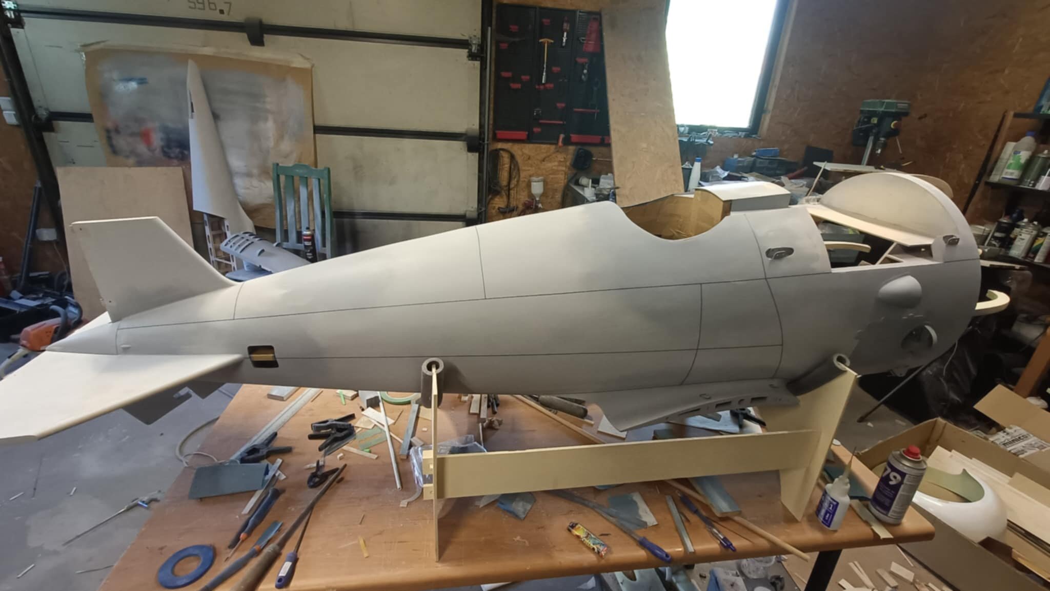

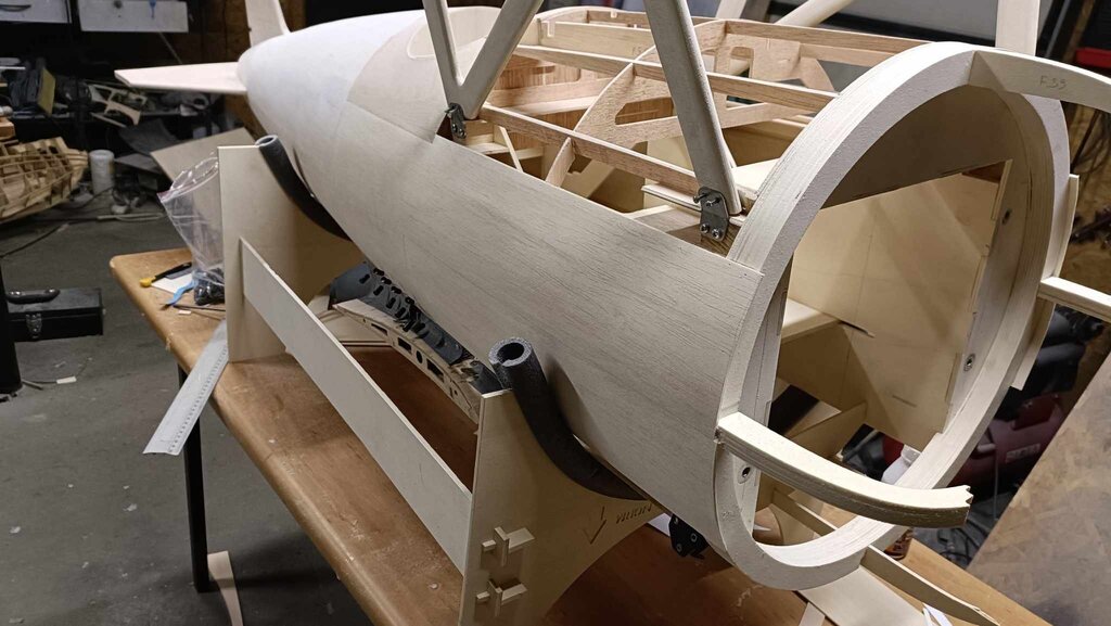

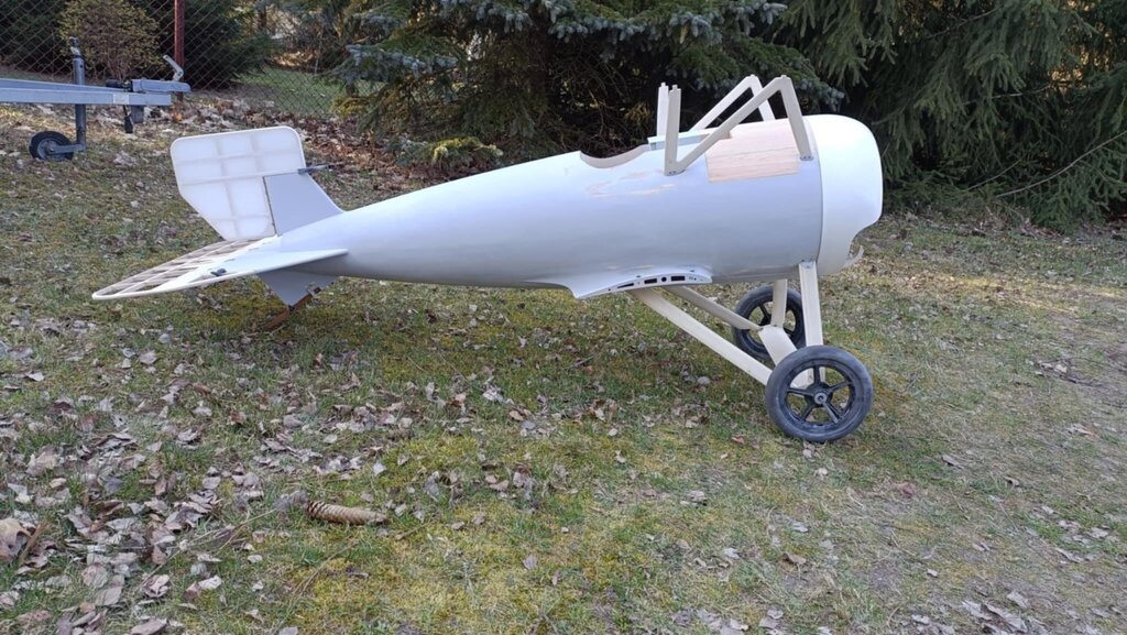

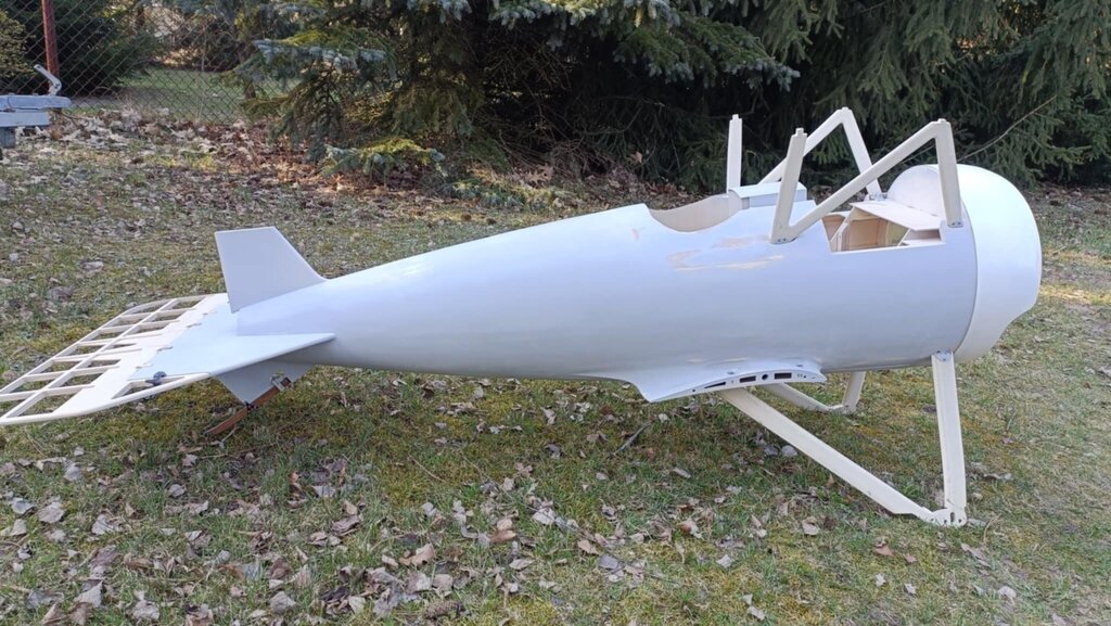

Ta odpowiedź cieszy się zainteresowaniem. pacek Opublikowano 3 Marca Autor Ta odpowiedź cieszy się zainteresowaniem. Opublikowano 3 Marca powoli, a nawet bardzo powoli do przodu 7
jetfan Opublikowano 4 Marca Opublikowano 4 Marca Arek, piękna robota, mucha nie siada jak to mówią Zdążysz na ten sezon?

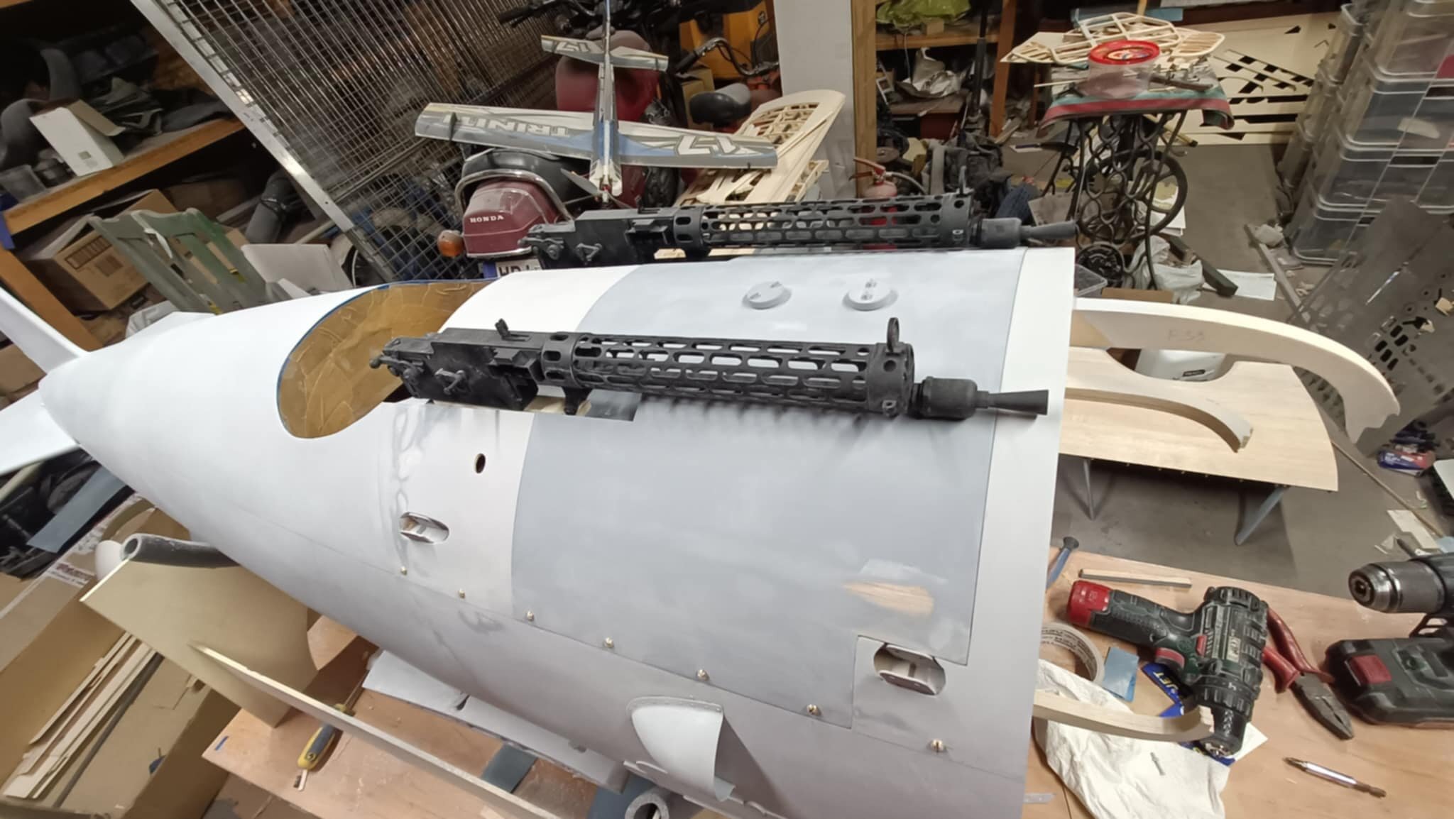

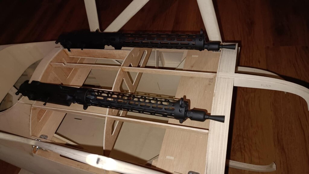

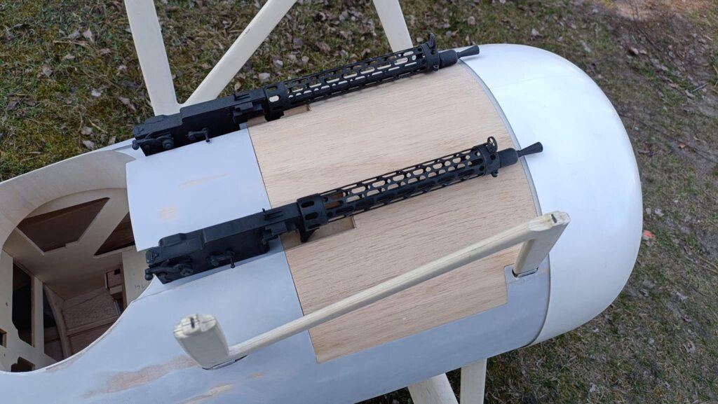

pacek Opublikowano 4 Marca Autor Opublikowano 4 Marca 24 minuty temu, kesto napisał: Fajne karabiny. karabiny to dzieło Marcina pełna profeska

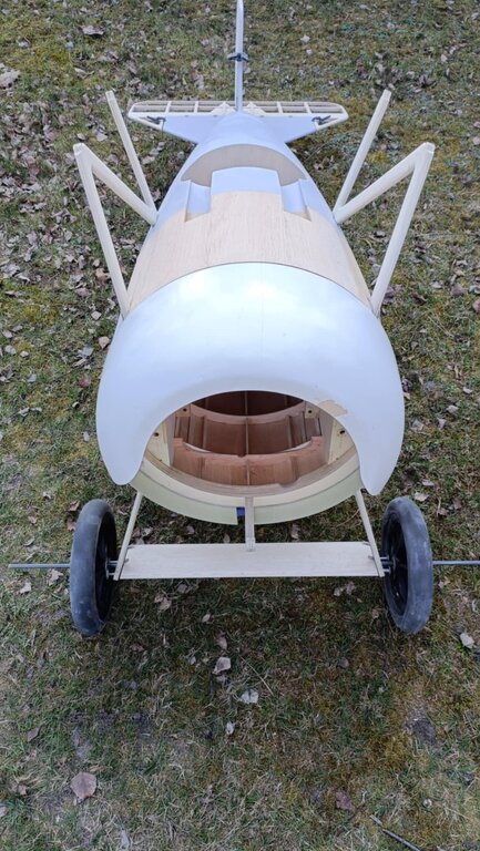

Ta odpowiedź cieszy się zainteresowaniem. pacek Opublikowano 18 Marca Autor Ta odpowiedź cieszy się zainteresowaniem. Opublikowano 18 Marca trochę jak z kartoteki policyjnej 5

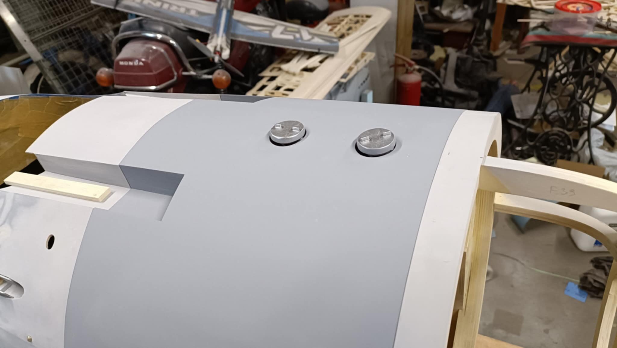

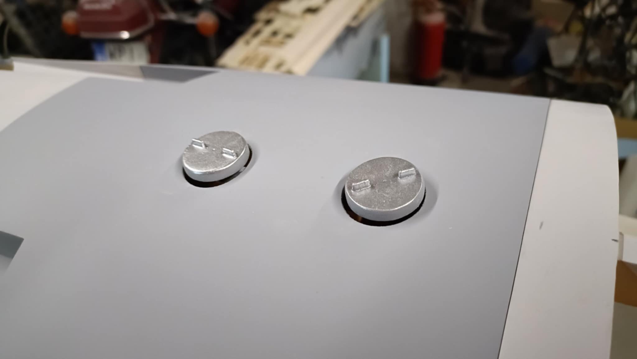

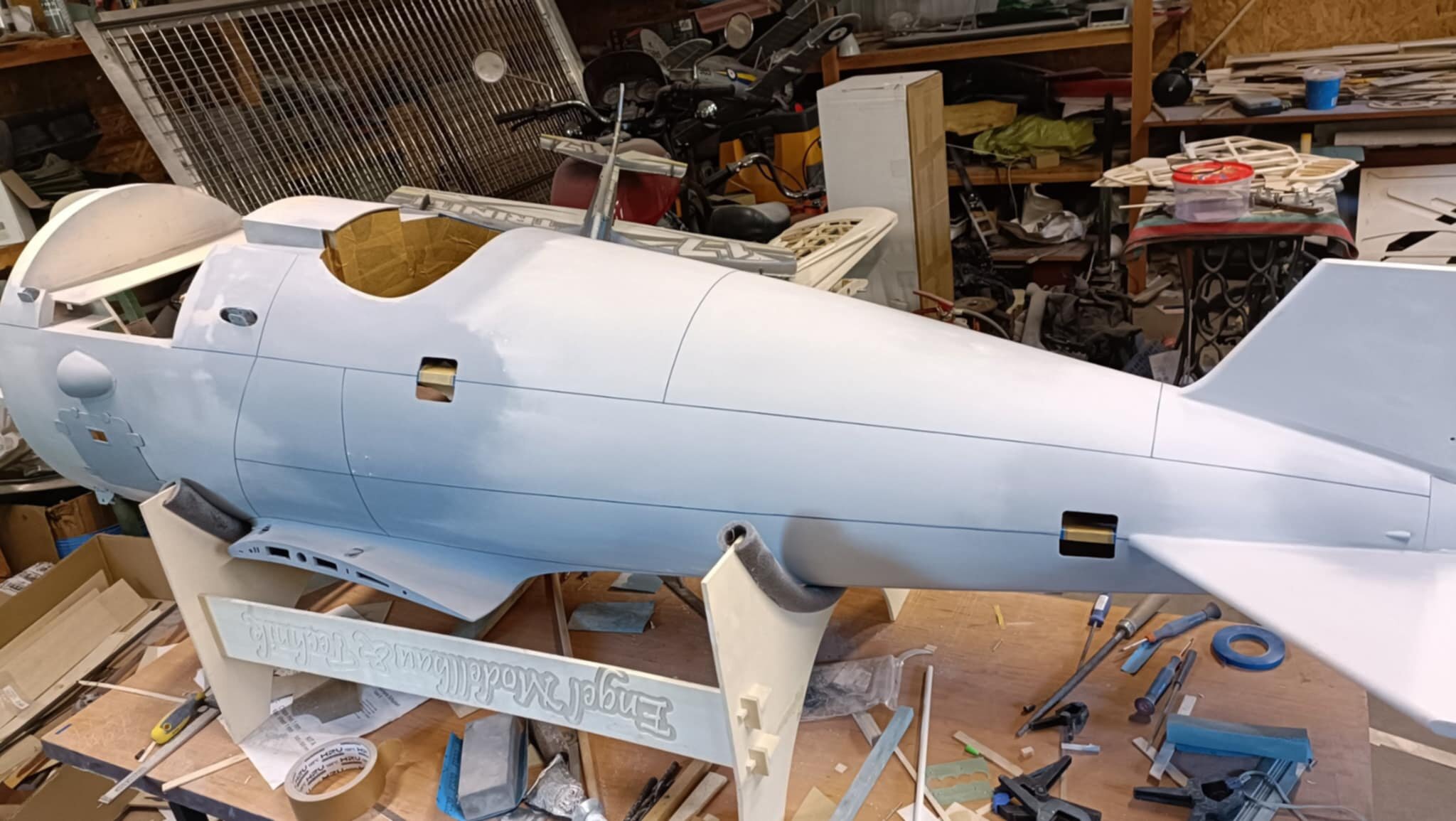

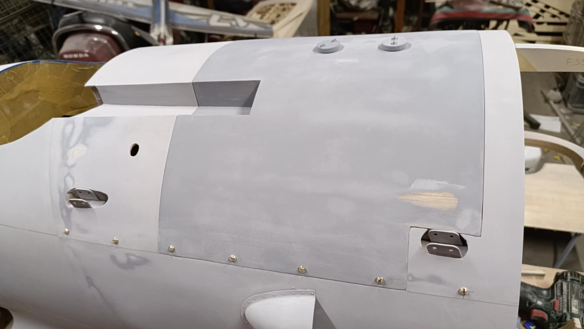

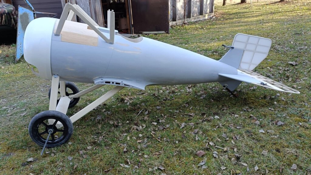

Ta odpowiedź cieszy się zainteresowaniem. pacek Opublikowano 4 Kwietnia Autor Ta odpowiedź cieszy się zainteresowaniem. Opublikowano 4 Kwietnia powolutku do przodu 10

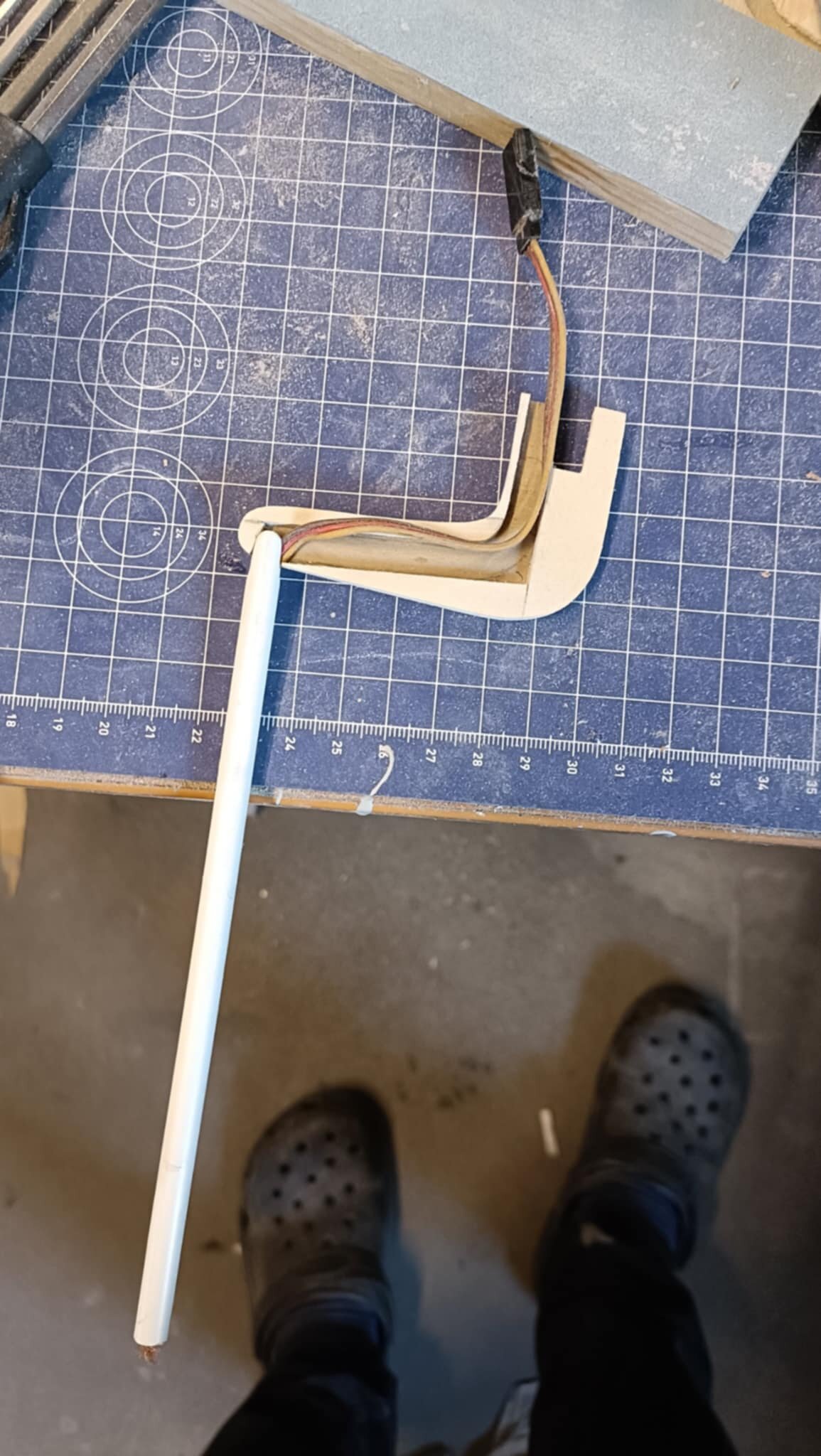

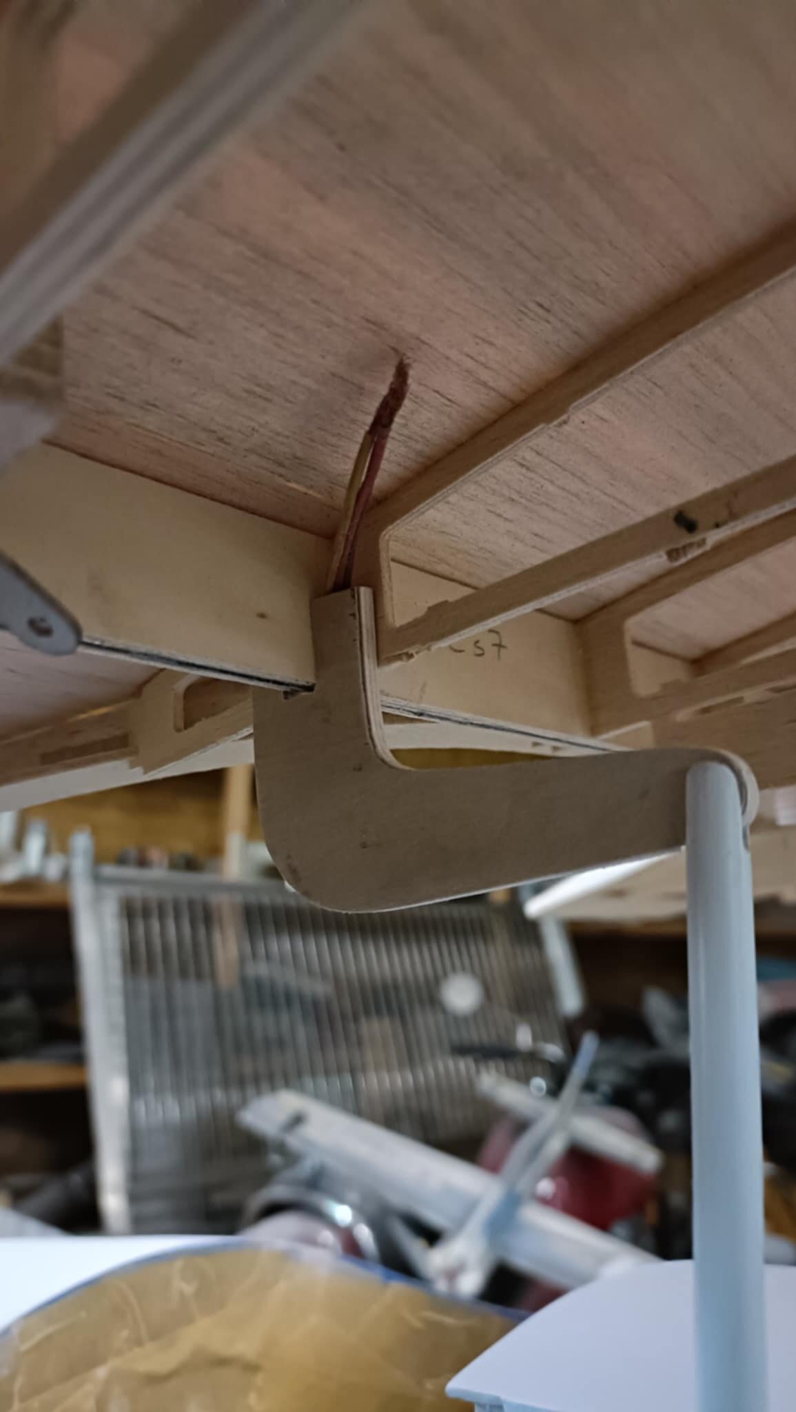

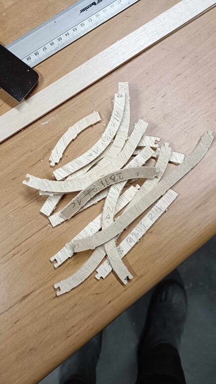

Ta odpowiedź cieszy się zainteresowaniem. pacek Opublikowano 7 Kwietnia Autor Ta odpowiedź cieszy się zainteresowaniem. Opublikowano 7 Kwietnia taka tam dłubaninka. Mam tylko jedną foremkę, czyli jedna sztuka dziennie, a w sumie jest 10 po 5 w rzędzie. 5

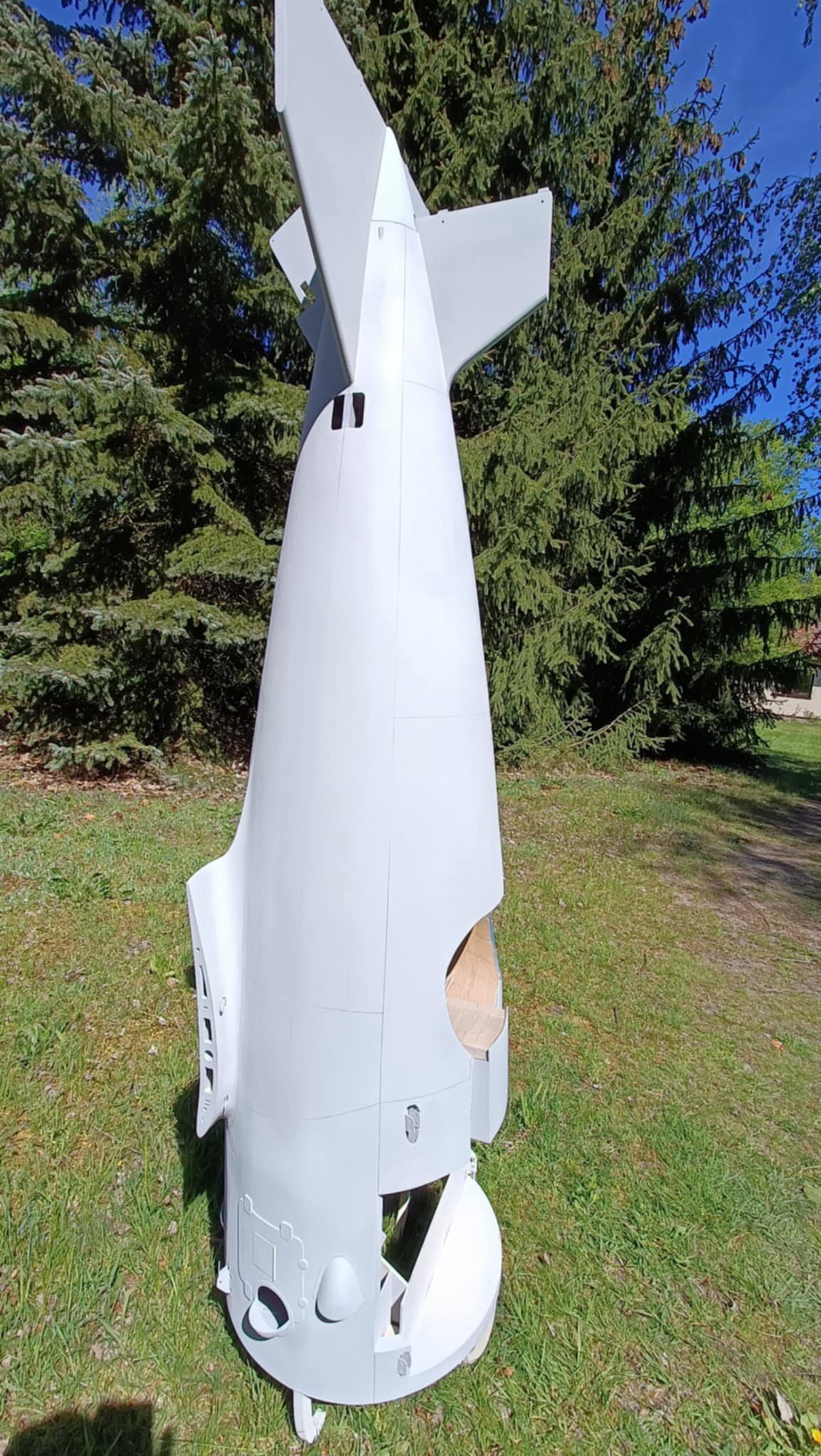

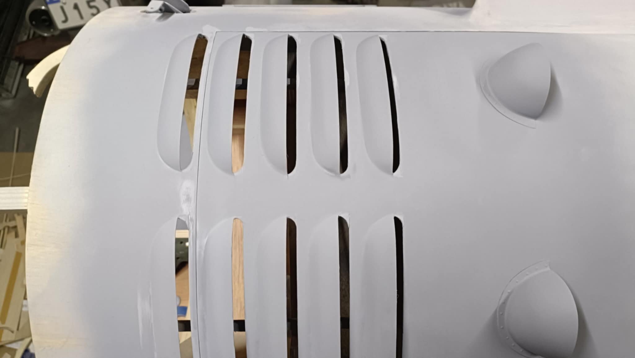

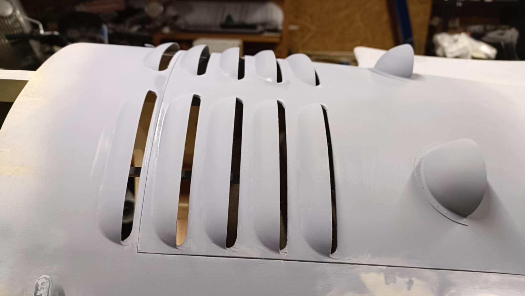

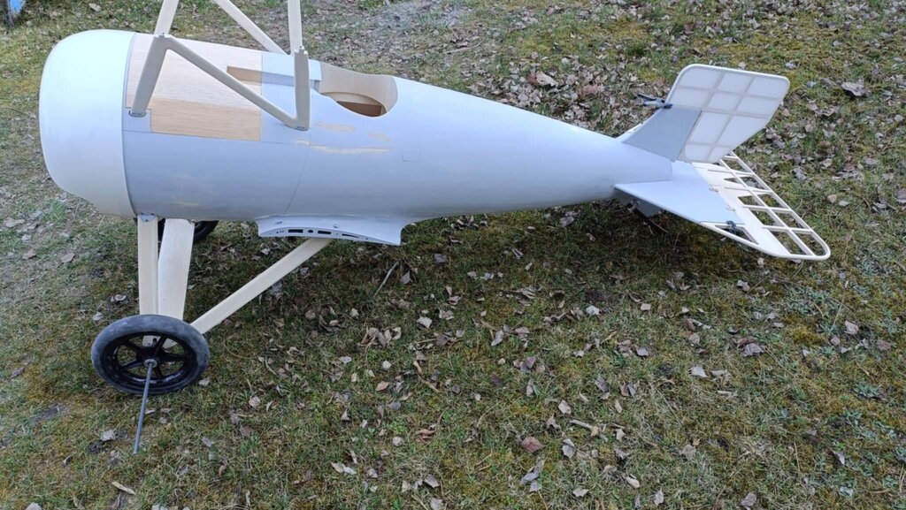

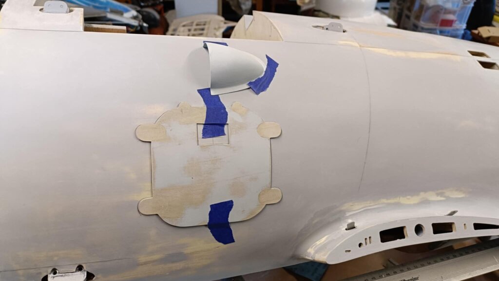

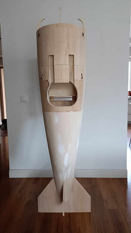

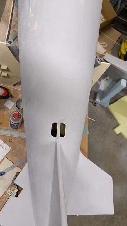

Ta odpowiedź cieszy się zainteresowaniem. pacek Opublikowano Niedziela o 10:09 Autor Ta odpowiedź cieszy się zainteresowaniem. Opublikowano Niedziela o 10:09 powoli, za powoli przygotowuję kadłub do malowania 6
