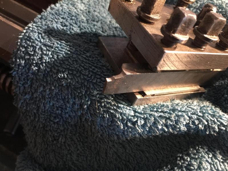

będzie silnie osiowo odpychał materiał główną powierzchnią przyłożenia generując duże siły oporu, które poza eskalowaniem drgań(wibracji) mogą w efekcie doprowadzić do skruszenia ostrza albo nawet  jego wyłamania, a na pewno do szybkiego stępienia..
Za nisko z kolei umieszczony (pod osią obrotu materiału) poprzez inne kierunki wektorów sił(Fc) nabiegającego na powierzchnię natarcia(Top Rake Angle) materiału(wióra) na mniejszy, przez co słabszy przekrój ostrza noża będzie bardziej narażony na wyłamywanie..
Jak zmieniają się kąty natarcia (Rake Angle), i przystawienia (Clearance Angle), w zależności od wysokości do osi, to widać na górnym rysunku. Zmiany tych kątów nie pozostają bez wpływu na opory skrawania i zużycie narzędzi, a także uzyskiwaną jakość obróbki.(oraz jej szybkość)
Grzegorzu,,cieńszy nie zawsze znaczy lepiej przecinający(choć ma to pewne znaczenie), zwłaszcza grubszy materiał.
Spokojnie nożem szerokości 1,5-2mm (a nawet i 3mm) można przecinać pręty powyżej 10-12mm, muszą tylko mieć właściwą geometrię, być ostre, właściwie ustawione w dostatecznie sztywnej maszynie bez nadmiernych luzów, i z niezbyt daleko wystawionym materiałem.
Wiem, że to dużo warunków, ale są one zależne w dużej mierze od doświadczenia i wiedzy operatora. Na przykład często się zdarza mniej doświadczonym operatorom, że... za wolno kręcą korbą przy przecinaniu! A noże najbardziej lubią stałe, właściwie dobrane do materiału parametry skrawania, w tym prędkość skrawania (Vc) i głębokość skrawania (ap), które wynikają także z (zmieniającej się przy przecinaniu) średnicy cięcia..
Tak, tak!, zbyt mały posuw liniowy powoduje, że ostrze zamiast skrawać trze o materiał odpychając go od siebie (w ramach jego sprężystości zależnej od gatunku i smukłości/wystawienia), co generuje duże opory skrawania, i najczęściej duże drgania prowadzące do jeszcze większego pogorszenia warunków skrawania, a w rezultacie często do uszkodzeń. Oczywiście "korblować" należy z "czuciem", które nabywamy niestety tylko z nie dającą się przyswoić w inny sposób praktyką....

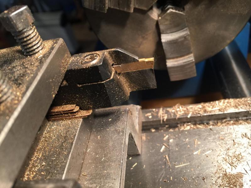

Myślę, że o tym na pewno kolega Roman pisał gdzieś wcześniej, ale nie zaszkodzi przypomnieć
Przy przecinaniu trzeba jak najbardziej wyeliminować drgania detalu czyli ciąć jak najbliżej uchwytu. I noża, czyli nie wysuwać noża za bardzo z imaka i stosować noże takie jak na fotografii powyżej: Przekrój noża musi być jak największy.
Ja stosuję przecinaki o największym przekroju jaki mi wejdzie w imak, nawet jak detal przecinany jest cieniutki.

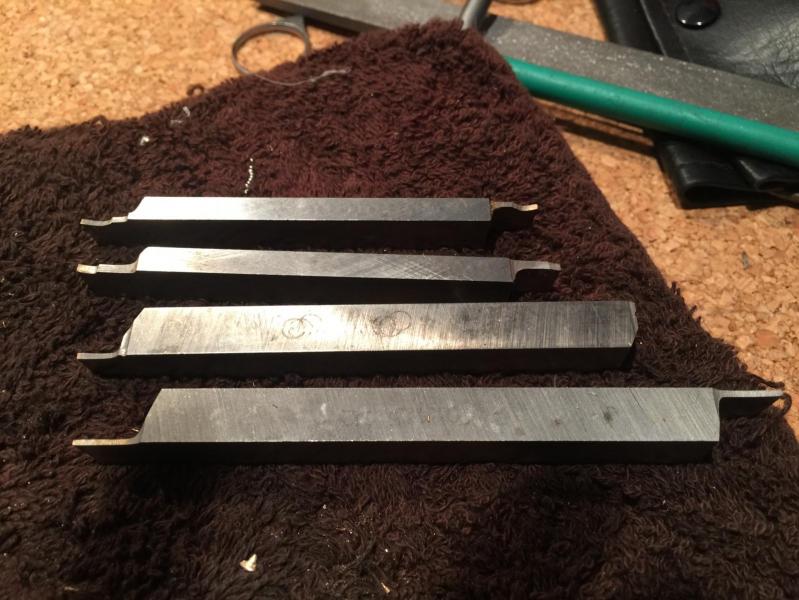

Materiały z tworzyw które dają ciągliwy wiór najlepiej toczyć stalkami zaszlifowanymi w podobny sposób jak to wspomniał kolega Bogdan - z dużym kątem dodatnim powierzchni natarcia(rowkiem), i ostrą krawędzią skrawania (w "szpic").
111171d1354753043-grinding-hss-toolbits-
111172d1354754601-grinding-hss-toolbits-
Podobnie z przecinakami, powinny być dość głęboko zaszlifowane albo na okrągło, albo w kształcie kropli, z dużym kątem natarcia γ
 post-3384-0-70144100-1456657493.jpgpost-3384-0-88038400-1456947267.jpgcut-off_tool_bit_holder_0.jpg
Jeśli chodzi o obroty to wiele tworzyw (poza ebonitami, rezotexami i im podobnymi) nie lubi wysokich, bo zbyt duża szybkość skrawania (Vc) powoduje silne rozgrzewanie i nadtapianie materiału które oblepia nóż, pogarszając jeszcze warunki skrawania(tarcie)
Można częściowo temu zapobiegać stosując chłodziwo, lub zmniejszyć obroty. Natomiast twarda guma, np z krążków hokejowych, lubi obroty wysokie i także podobnie ostry nóż.
Szerszy przecinak jest o tyle lepszy od wąskiego, że nie wygina się tak w czasie zagłębiania w materiał, które to wyginanie  jest najczęściej spowodowane albo niewłaściwą geometrią ostrza, albo stępieniem krawędzi tnących. W efekcie zamiast prostej płaszczyzny cięcia odcinanego detalu mamy krzywoliniową(wklęsłą lub wypukłą).
W skrajnych wypadkach takie wyginanie grozi zwiększonym tarciem bocznych powierzchni przyłożenia ostrza o boki rowka, i urwaniem ostrza lub wyłamaniem płytki (w lutowanych i składanych). przy cięciu plastików zagrożenie jest zazwyczaj minimalne.
Bardzo wąskie ostrza przecinaków
z główna krawędzią tnącą zaszlifowaną nieco ukośnie (Kr≠90°) by odcinać "czop" lub "pierścionek" od obcinanego detalu
post-3384-0-08147100-1456863906.jpg    tool_holder_cutting_force_radial_top.jpg
są, co zrozumiałe, bardziej podatne na wyboczanie, więc mając to na uwadze należy stosować możliwie szerokie, ale przy tym powodujące możliwie najmniejsze opory skrawania (i drgania, uwzględniając oczywiście także straty materiału na szersze cięcie), czyli kompromis.
