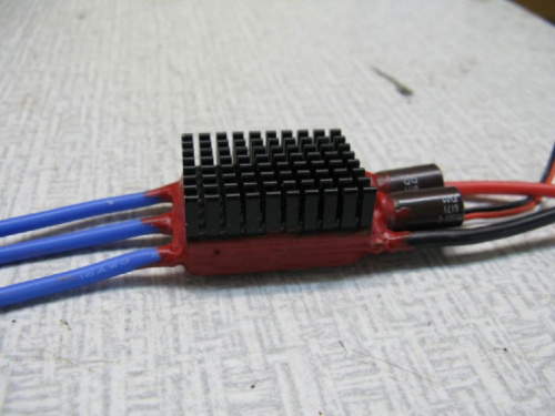

Przy takim poborze prądu nie ma co się martwić. Ja czasami jak mam schowany regulator bez możliwości chłodzenia, to trochę sprzęt przerabiam. Zdejmuję termokurcz i aluminiową płytkę, która robi za radiator i doklejam na specjalną przewodzącą pastę radiator z odzysku ze starego sprzętu komputerowego. Tak wygląda po przeróbce.

Wczoraj popróbowałem silnika na strychu - bo tam przeniosłem halę produkcyjną. "Wydoiłem" pół pakietu na pełnym gazie, nie stwierdziłem znaczącego grzania się regulatora. Zespół silnik+śmigło bierze do 12A - chyba zostawię tak jak jest.

A propos przegrzewania albo w ogóle porządnego grzania się regulatora, to słyszałem o sposobie na sprawdzenie tego. Bo różnie bywa z dotarciem do regulatora, jeśli jest jakoś głębiej zabudowany wewnątrz i sprawdzeniem palcem jego temperatury. Ten test to kapnięcie woskiem ze świeczki na radiator. Jeśli porządnie będzie się grzał - kropla spłynie. Sam jeszcze tego nie próbowałem.

Grzegorz, Przy takim silniku i śmigle ten regulator to nawet ciepły nie będzie. Nie przejmował bym się przegrzaniem zwłaszcza że posiada on zabezpieczenie termiczne i jeśli by doszło do wyłączenia silnika to BEC nadal będzie zasilał odbiornik i serwa :wink:
