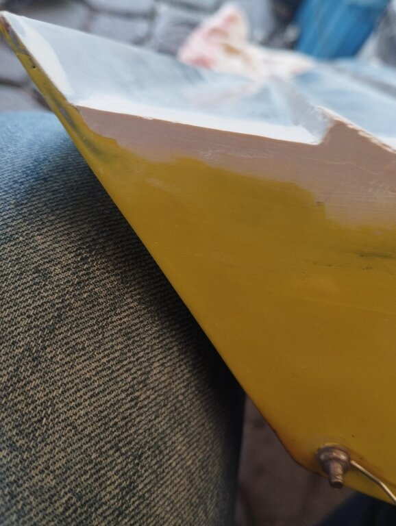

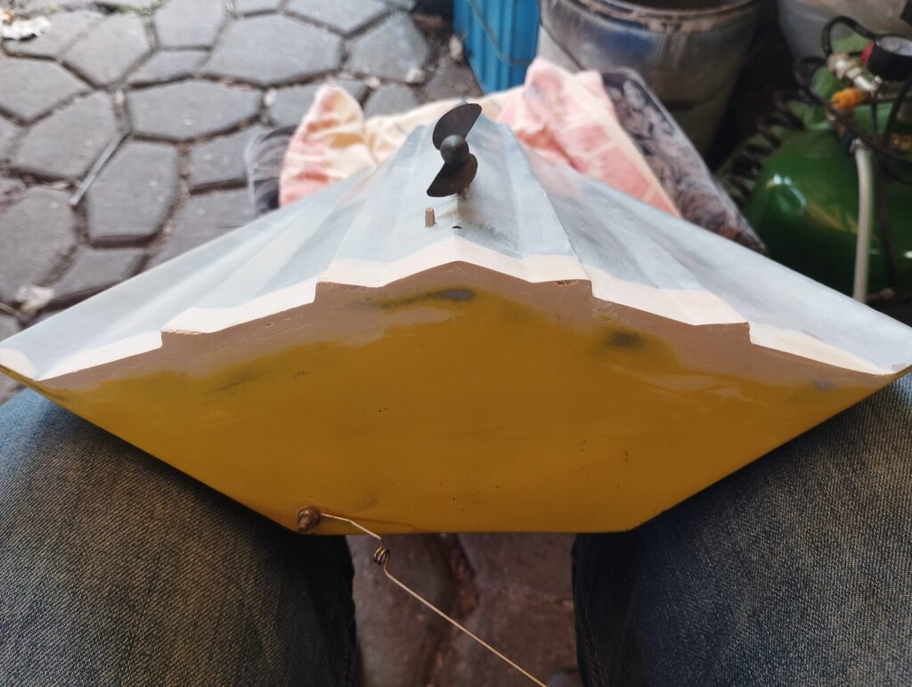

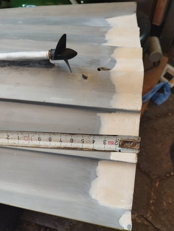

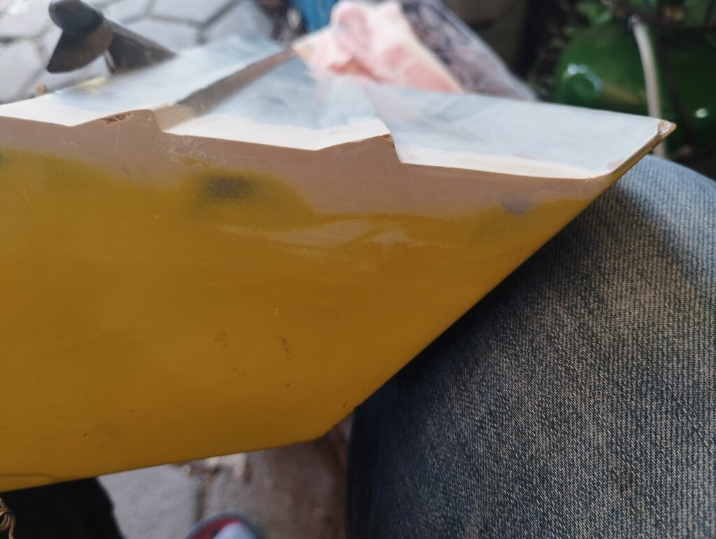

  3. Podszpachlowałem dno kadłuba , jak zalecił kolega Andrzej z wrocławia . Na dzień dzisiejszy , tak to wygląda . Na wodzie jeszcze nie sprawdzałem , za duże zfalowanie jeziora i nie ten kierunek wiatru . Poczekam na lepszą pogode i w miare gładką powieżchnie jeziora .
  4. Jutro zasuwam po szpachlówkę i spróbuję podszpachlować, jak radzi FSR-owiec. Zobaczę, co z tego wyniknie. Jak będę miał operatora od fotografowania i filmowania, na pewno coś zamieszczę. Póki co, dziękuję kolegom.

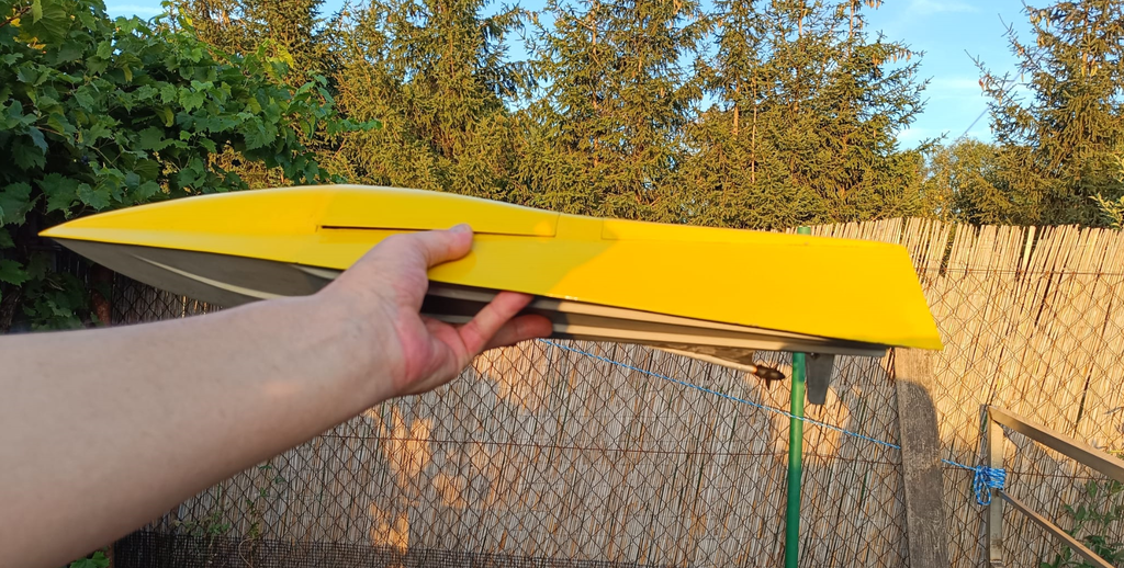

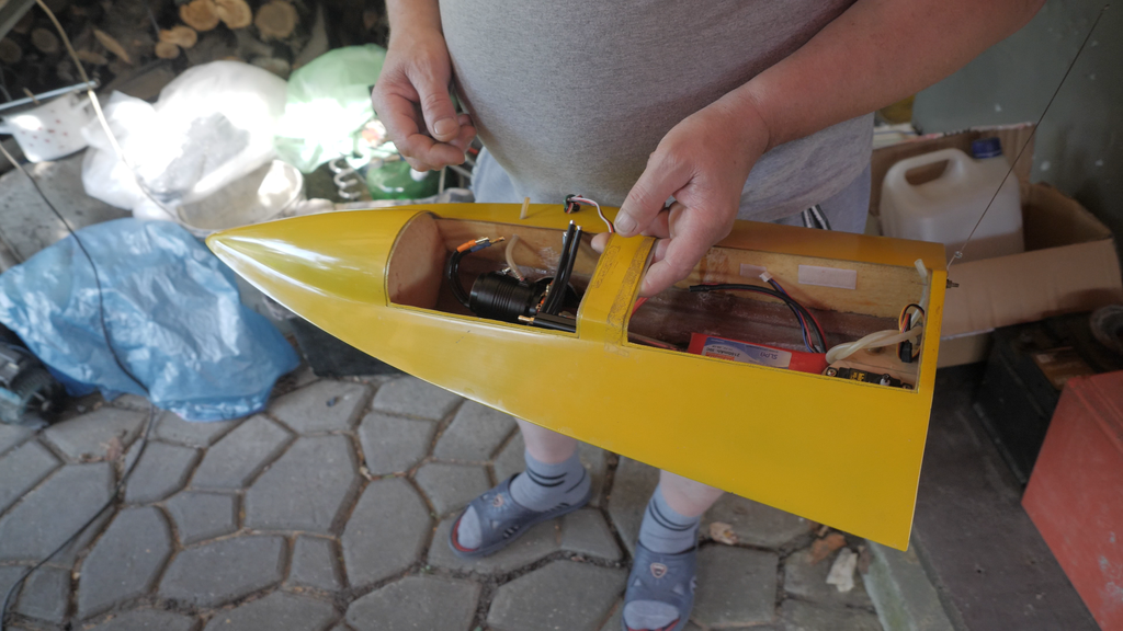

  6. Witam wszystkich forumowiczów, a przede wszystkim wodniaków. Mam mały problem z łódką starszej konstrukcji z lat '80. Zakupione nowe wyposażenie: silnik i regulator. Po pierwszym pływaniu łódka wyskakuje z wody i podskakuje przy większej prędkości. Załączam kilka zdjęć i film, jak to wygląda i pracuje. Silnik był zasilany baterią 2S Li-Pol, a pełne wykorzystanie tego silnika to 4S. Co może być przyczyną podskakiwania? Łódka powinna być jakby "przylepiona" do wody. Dane techniczne: długość łódki 650 mm, wyważenie 245 mm od pawęży, śruba średnicy 37,5 mm. podskakiwanie film.mp4
