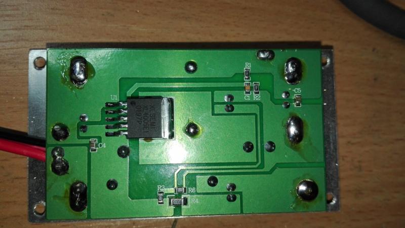

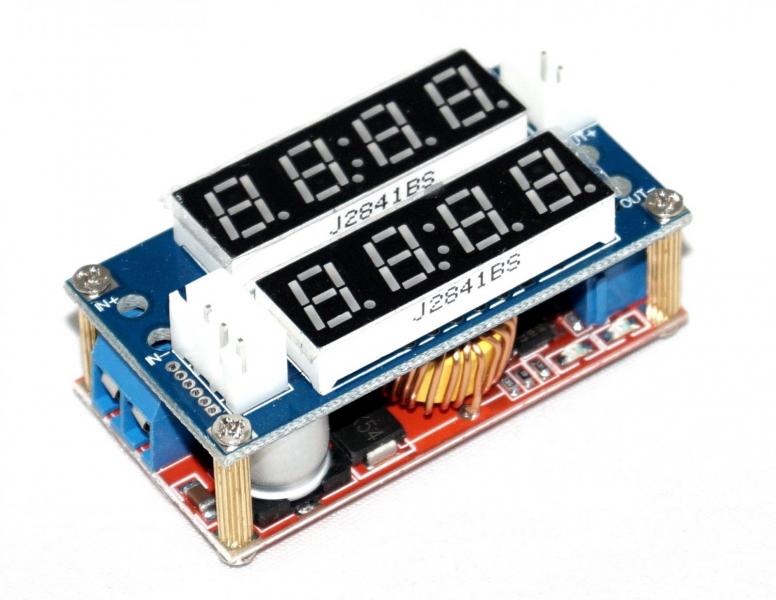

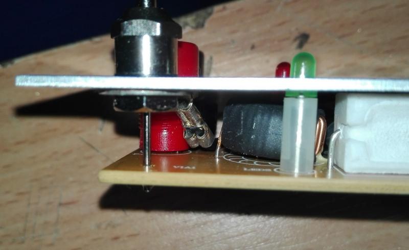

  10. Jako, że panel trafił w moje łapy postanowiłem opisać swoje spostrzeżenia odnośnie owego tworu. Niestety nie jestem w stanie odpowiedzieć na pytanie co było uszkodzone (i czy w ogóle było), mam swoje przypuszczenia, ale to za chwilę. Ogólnie rzecz biorąc ten panel to nic innego jak przetwornica XL4005 w podstawowej konfiguracji tegoż układu. Cudów więc nie ma, ale z drugiej strony wg mnie jest to bardzo dobre rozwiązanie na tani, prosty panel, gdyż na np. allegro możemy taki "panel" kupić za kilkanaście zł. Dokładniej mówiąc za około 12zł Wersja z woltomierzem i amperomierzem do kupienia za 30 kilka złociszy. A wygląda to tak: Przy odrobinie chęci możemy zatem stworzyć sobie całkiem zgrabny i funkcjonalny panelik, niewielkim kosztem. Wracając jednak do tytułowego panelu i jego "usterki"... tak wygląda cała złożoność tego panelu (na odwrocie jest w zasadzie tylko cewka) a tutaj ewentualny winowajca: Jedyne przypuszczenia co do awarii to przewód idący do gniazda ładowania fajki zwierający do wyprowadzenia cewki. Nie jestem w stanie teraz tego stwierdzić na 100%... ani nawet na 20% ale przewód oraz gniazdo ładowania są bardzo blisko siebie. Innych grzechów nie pamiętam...
