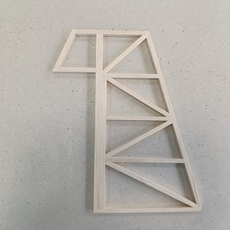

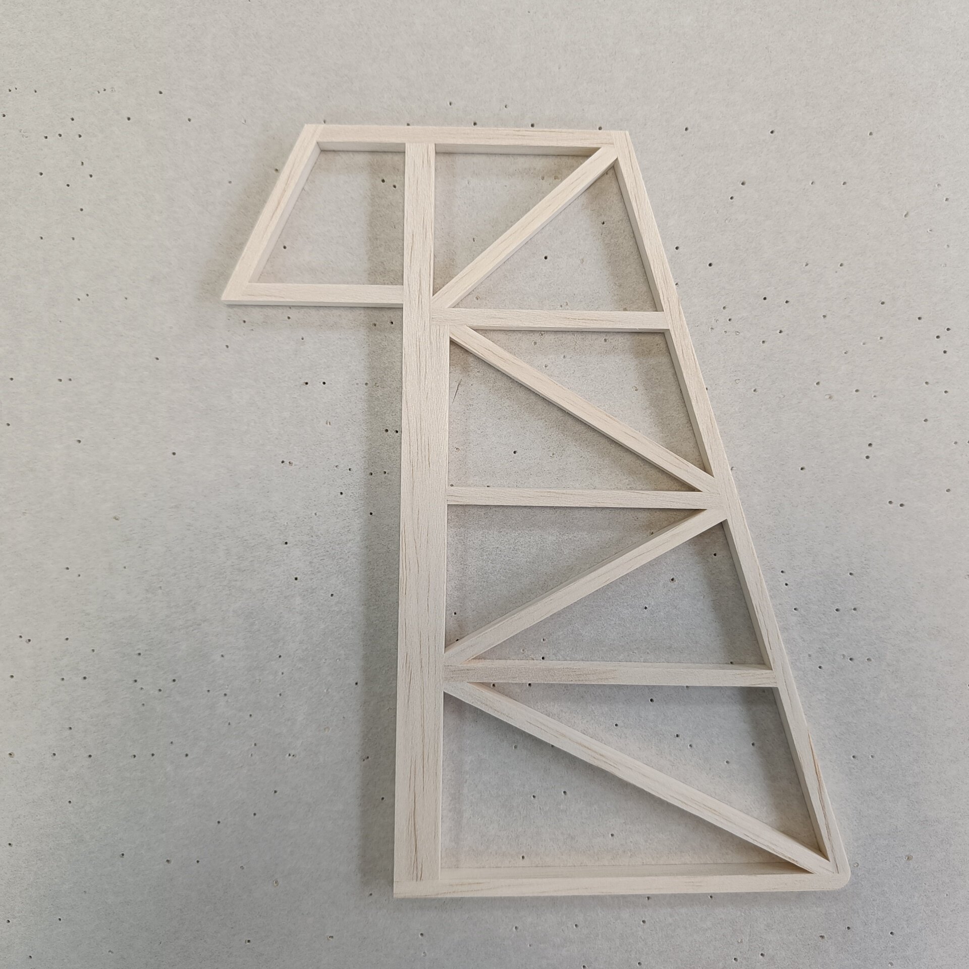

Miałem nadzieję, że to będzie ostatni wpis z budowy, ale jednak potrzebna będzie jeszcze dogrywka Ster wysokości wklejony, sprawdzony laserem i na oko. Wnęka musi być trochę szersza, żeby na początku przełożyć tę ruchomą część, więc po sklejeniu całości zaślepiam kawałkiem balsy tę nadmiarową przestrzeń. Mocowanie silnika kleję na żywicę, a dla pewności dodaję dwa wkręty. Podwozie zrobiłem z drutu 3mm. Na ogonie nie przewiduję kółka, będzie druciana płoza. Przewody serw prowadzone są wewnątrz rurki laminatowej. Konieczne było dolutowanie przedłużek, żeby sięgnąć do odbiornika w skrzydle. Miałem przewidziane dwa miejsca mocowania serw. Jedno przesunięte trochę bardziej do przodu, ale przy wstępnym wyważaniu, okazało się, że sloty bliżej steru wysokości będą lepsze. Dzięki temu popychacze będą trochę krótsze, więc odpada martwienie się ich sztywnością. Drut 2mm wydaje się być wystarczający. Do przegubów kulowych wklejam go na żywicę epoksydową. Ponieważ otwór i drut pasują raczej ciasno, delikatnie nacinam końcówkę poprzecznie i pod kątem, żeby zrobić trochę miejsca na klej. Teraz jak patrzę na to zdjęcie, to myślę, że powinienem zaokrąglić krawędzie natarcia steru wysokości. Ale nie przejmuję się tym zbytnio, jeśli wszystko pójdzie dobrze, to model powinien latać wolno, więc problemu z flutterem nie powinno być. Wszystkie szczeliny zaklejam bezbarwną folią termokurczliwą. Ponoć to poprawia własności lotne. Roboty z tym nie ma dużo, więc lepiej zakleić. Całość jest prawie gotowa, ale okazało się, że do wyważenia, muszę przesunąć regulator pod skrzydło. Niestety kable nie sięgają, więc muszę domówić przewód silikonowy i dolutować dłuższe podłączenie do baterii. Będę latał na bateriach 4s 4000mAh, ale spokojnie można rozważyć 4s 3300mAh i regulator 80A. To odchudzanie + lżejsza balsa na wkładki między dźwigarami powinna dać ~100g oszczędności na wadze. Tak się prezentuje całość Na wadze aktualnie 1705g. Dojdzie jeszcze kilkanaście, ale i tak powinienem być blisko dolnej wartości z projektu. Z lżejszą baterią i bez podwozia można powalczyć o 1500g. Wstępnie myślałem o śmigle 14x7, ale ponieważ waga jest w dolnym limicie, zacznę od 14x4 -

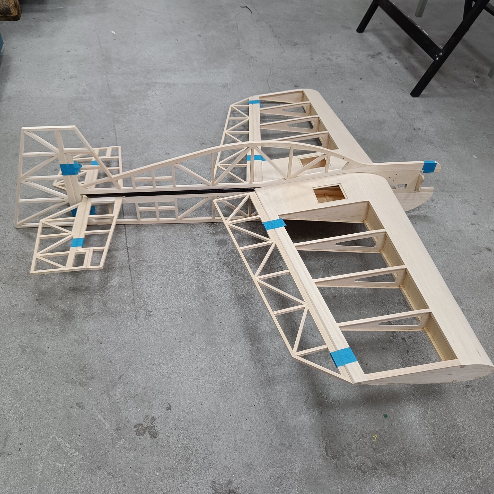

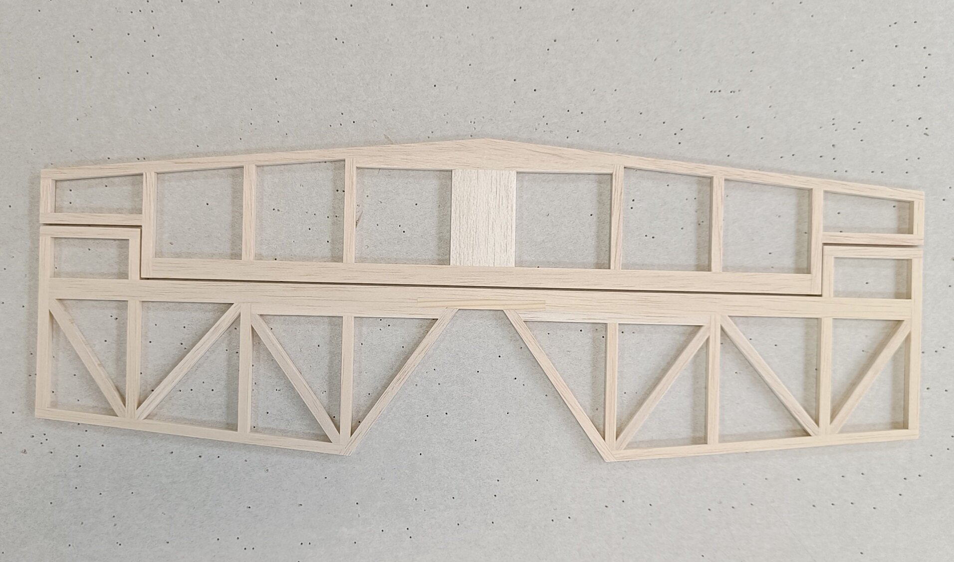

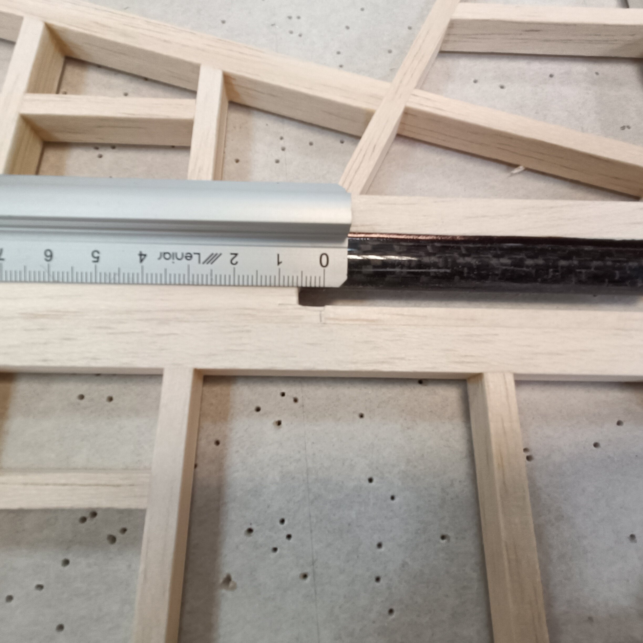

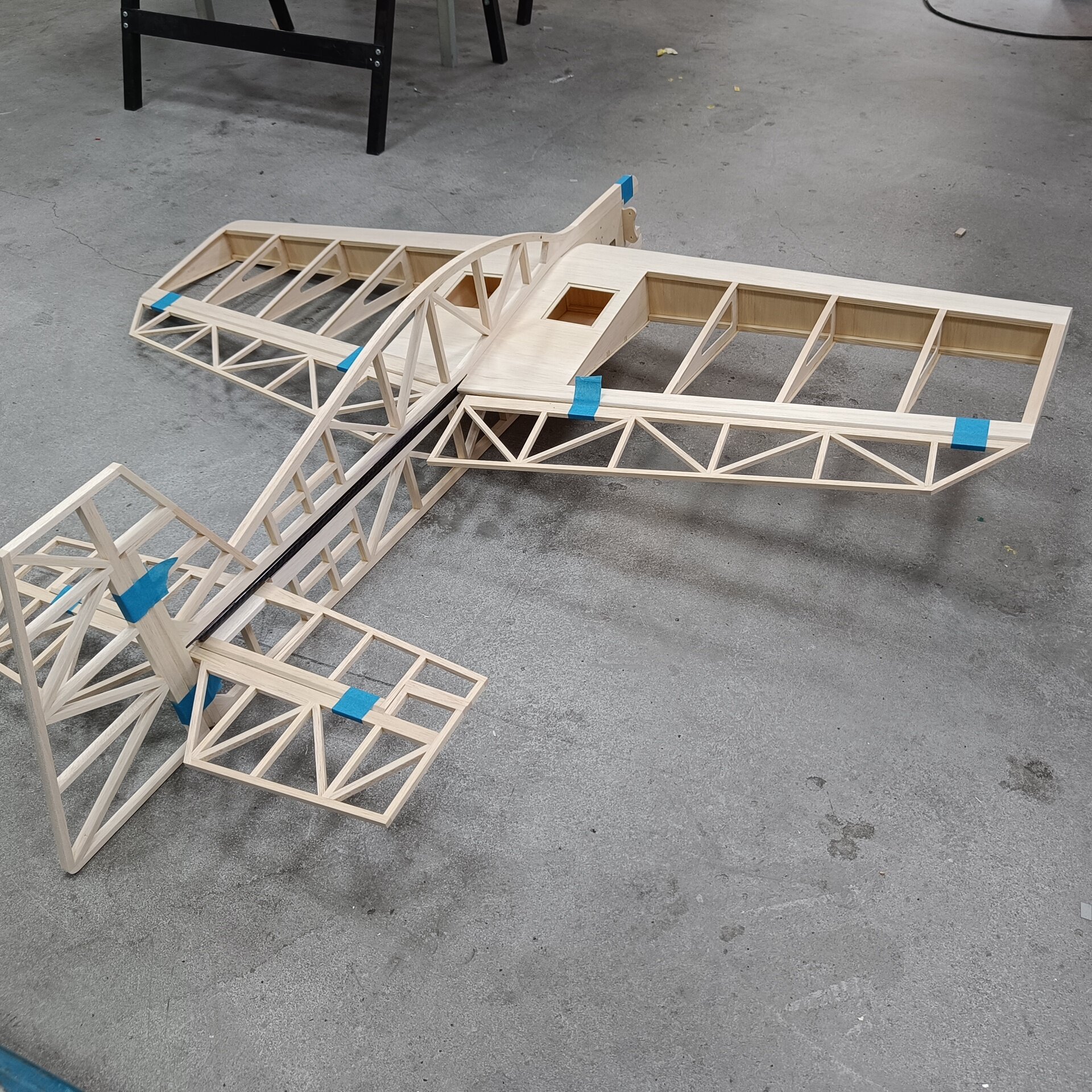

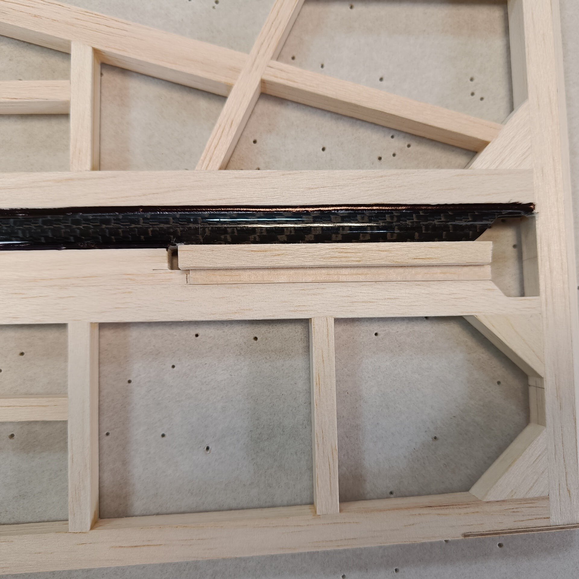

Niewielkie postępy tym razem. Szlifowanie krawędzi sterów od strony zawiasów, doklejenie kawałka sklejki pod ewentualną płozę ogonową, wywiercenie otworu pod punkt do wyważania. Wyłapałem też pierwszą poprawkę. Ruchoma część steru wysokości musi przejść przez otwór w gotowym kadłubie. Okazało się, że to okienko było w oryginalnych planach trochę większe niż u mnie, więc konieczne było małe podcięcie, które zakleję po montażu steru. Przy okazji zamalowałem żywicę markerem. Nie jest idealnie, ale lepiej tak, niż na biało. Tak wygląda całość poskładana na sucho. Nie zostało już dużo do dokończenia, niestety do końca roku będę miał mniej czasu i nie spodziewam się znacznego progresu w oklejaniu. -

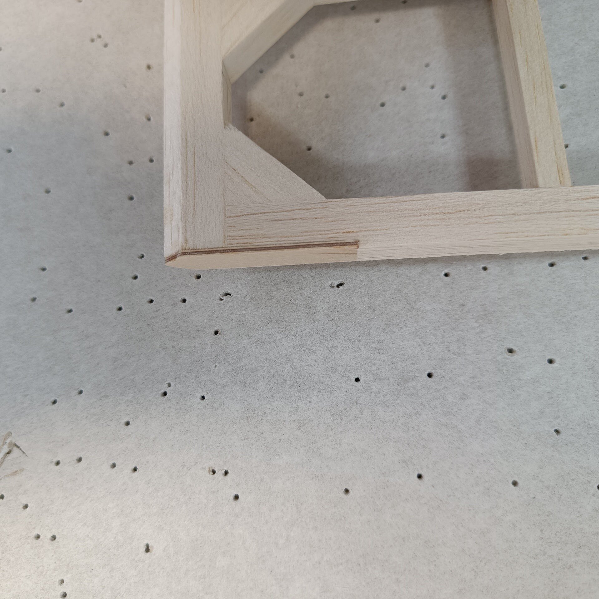

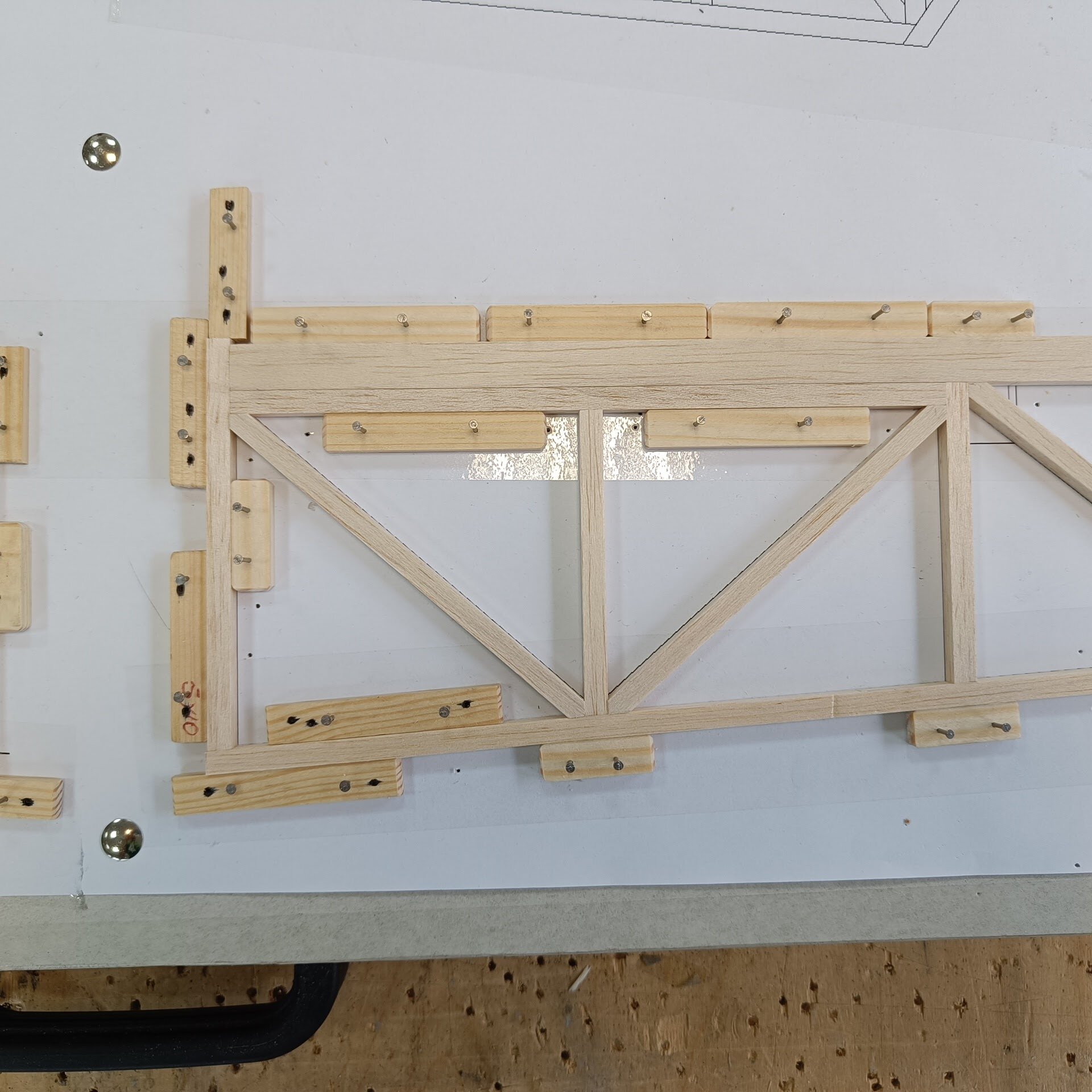

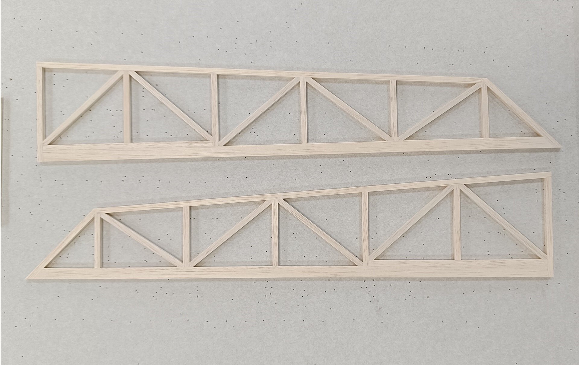

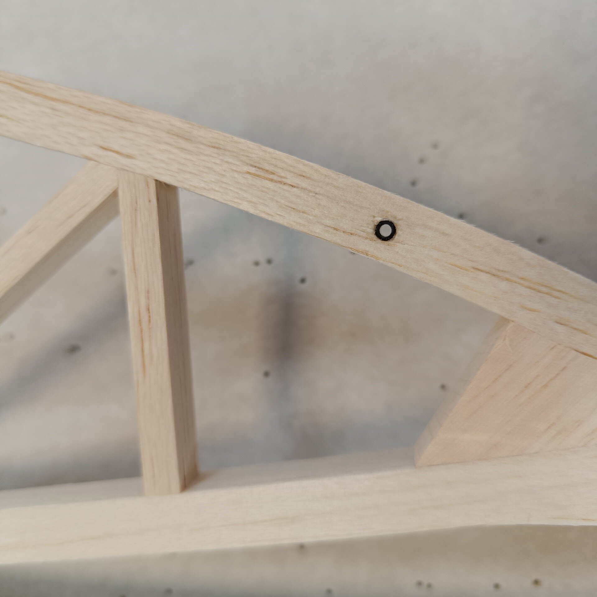

Nie pisałem o tym wcześniej, ale wszystkie elementy szlifuję po sklejeniu. Tak jak widać na wcześniejszych zdjęciach, deski balsowe mają różną grubość. Przy klejeniu powstają schodki, które usuwam przy pomocy kawałka płyty meblowej i papieru ściernego 150. Mocowanie serw to rdzeń z sosny 6x6 + okleina z balsy 2mm Rurkę laminatową przecieram papierem ściernym. Ponieważ rurka ma średnicę 12mm, a kadłub jest z balsy 10mm, podkładam kawałki balsy 1mm żeby wszystko wycentrować. Rurkę przyklejam cyjanoakrylem, a szczelinę zalewam żywicą z mikrobalonem. Wymyśliłem sobie, że kabel od regulatora puszczę wewnątrz kadłuba. Ten sklejkowy element składam z dwóch kawałków o grubości 5mm, dlatego przed sklejeniem wycinam kanał na przewody. Zostało jeszcze trochę szlifowania, ale w zasadzie wszystkie elementy mam już gotowe. Można powoli myśleć o oklejaniu. Przy okazji: czy żywicę epoksydową można barwić? Z mikrobalonem wyszła mlecznobiała. Czarna ładniej zlewałaby się z rurką. -

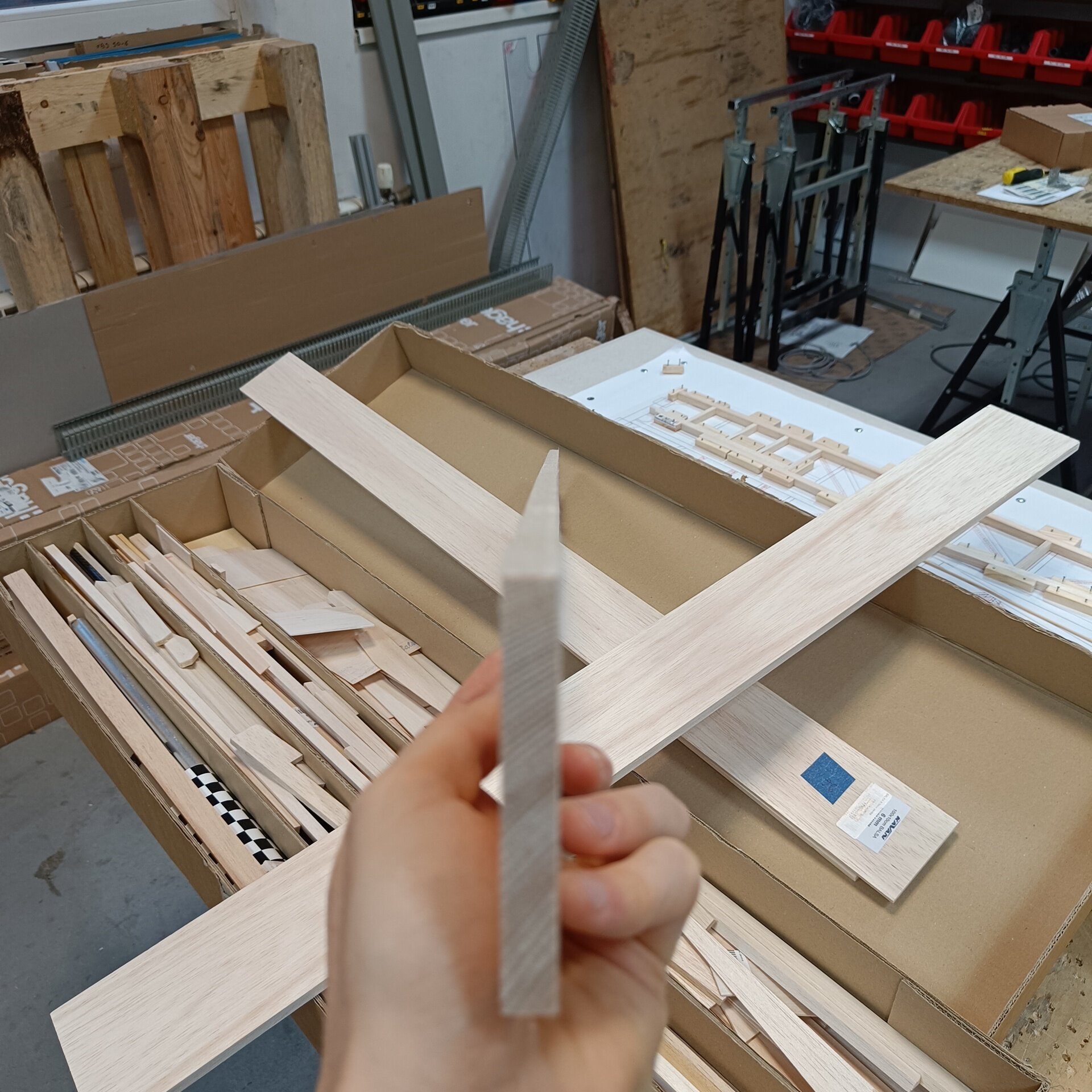

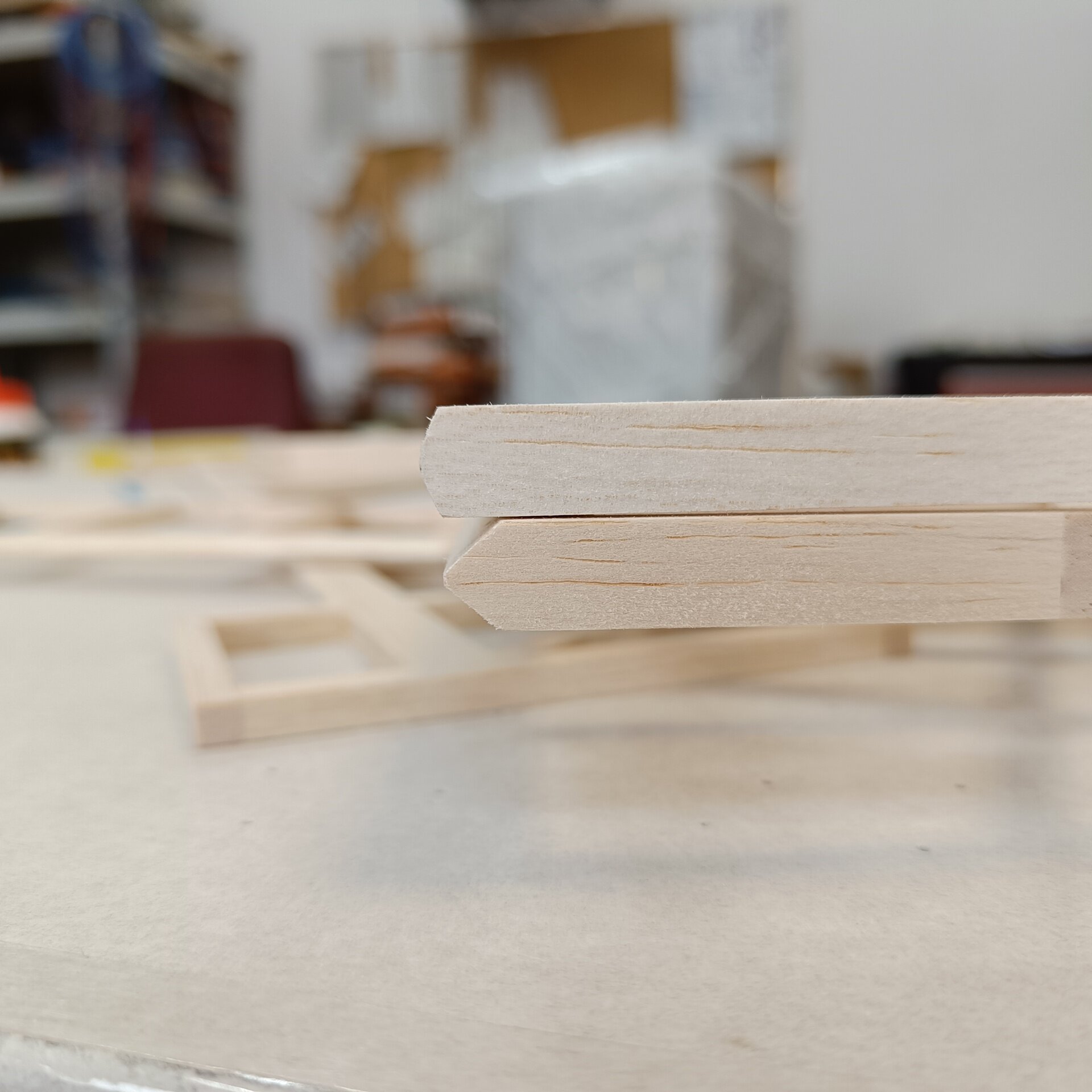

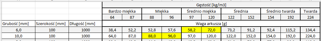

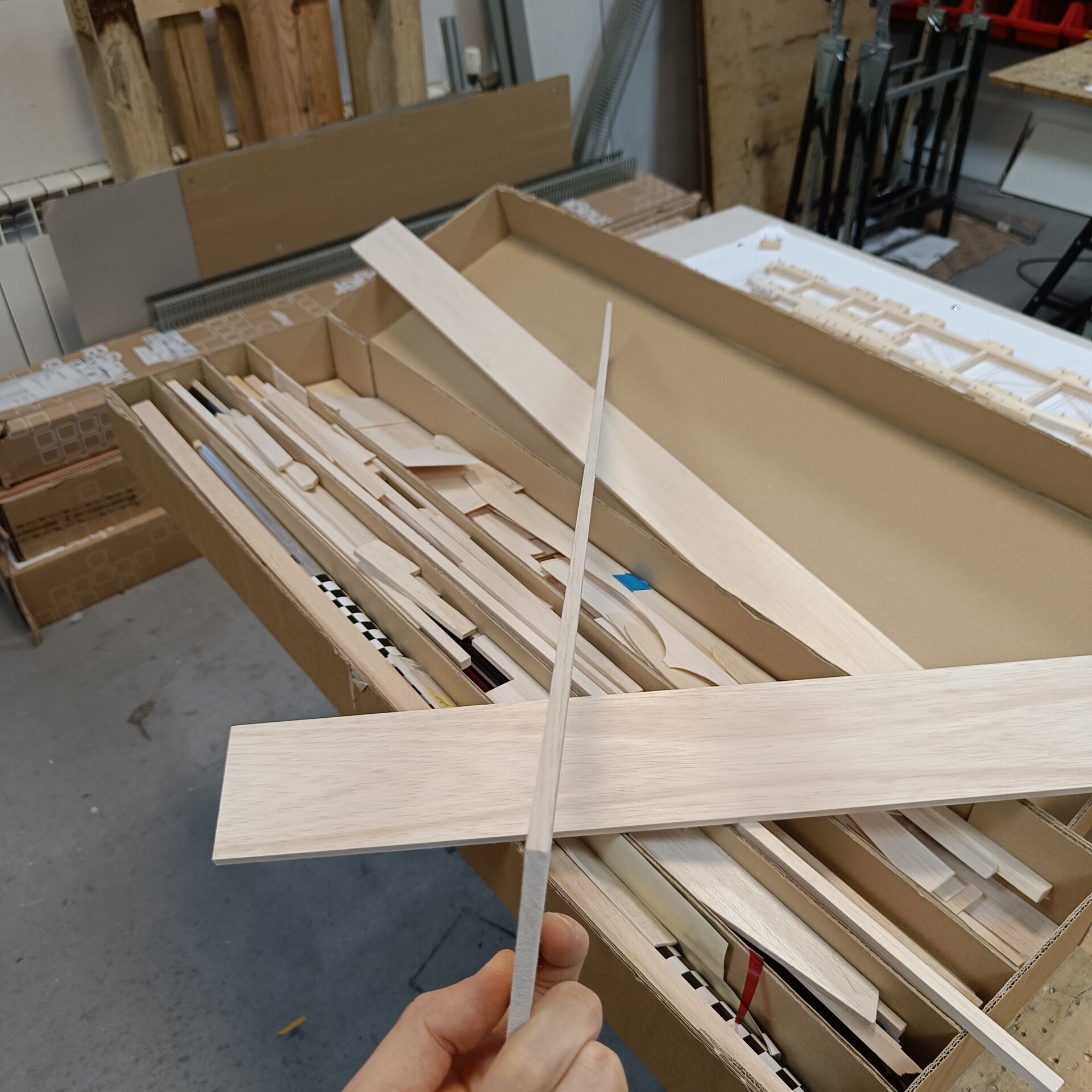

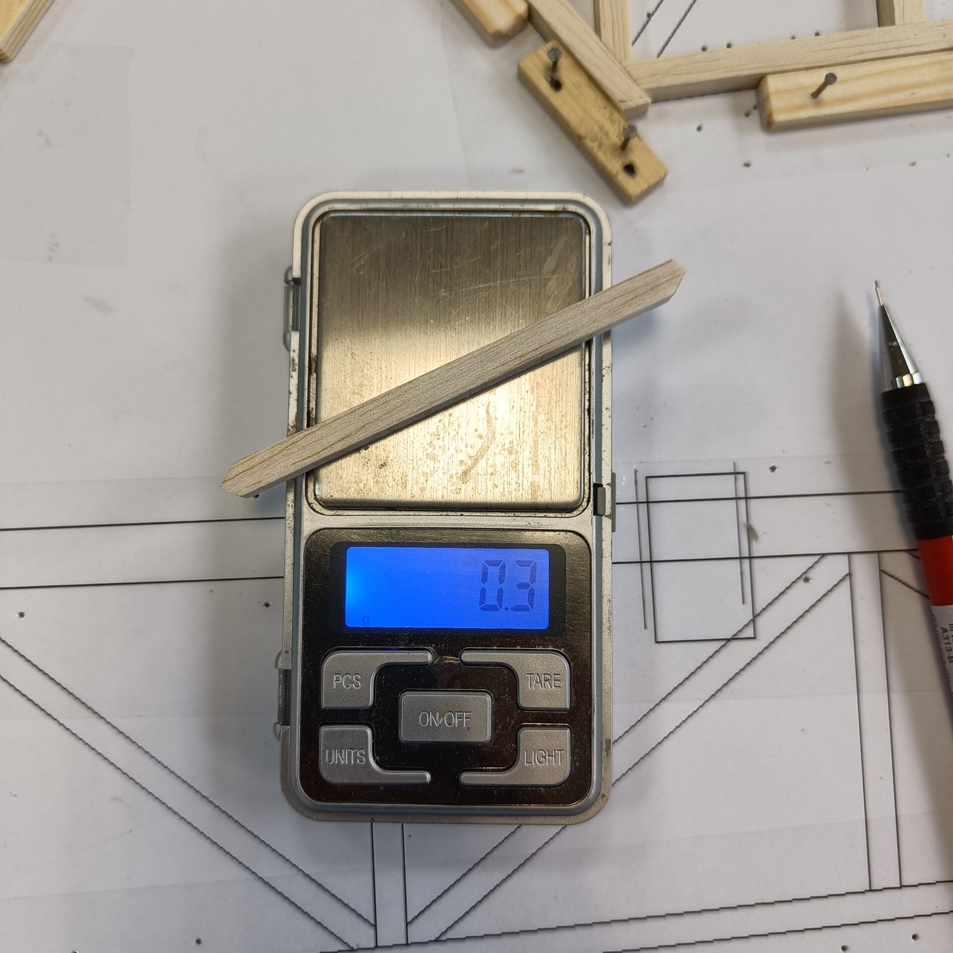

@Ares Ciężko złapać dobre zdjęcie po długości. Idealnie proste nie są, lekki banan jest, dla mnie w akceptowalnych granicach. Deska 6mm mierzona na początku, w środku i na końcu: To samo dla deski 10mm: Deska 6mm waży 70g, deska 10mm 94g, więc balsa średnio miękka i miękka. -

te, które dostałem były proste. Co do grubości to sprawdzę i dam znać.
