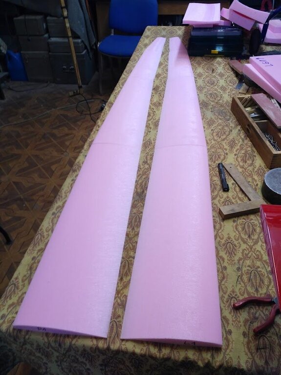

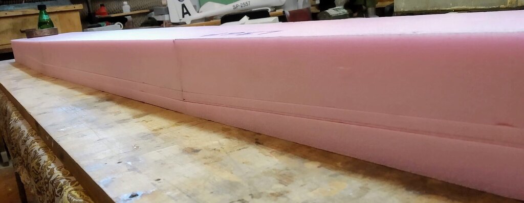

A nie jest tak, że gęstość dostępnego na rynku styropianu kończy się tam, gdzie styroduru zaczyna?

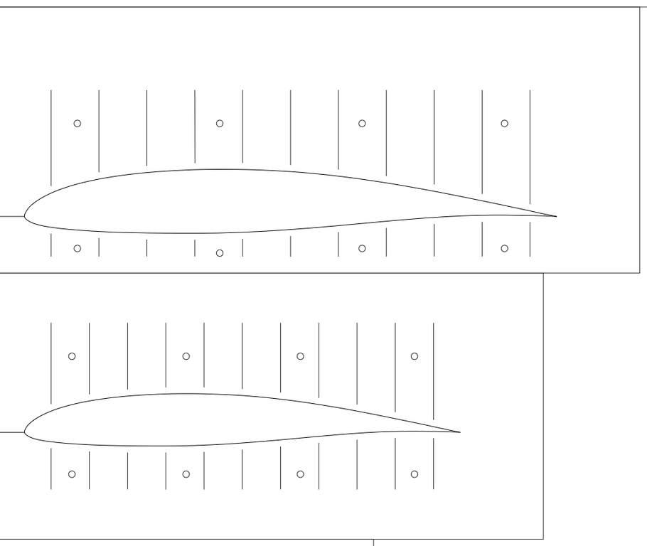

Oba szablony trzeba podzielić na tyle samo części i opisać: 1, 2, 3 itd. Jedna osoba prowadzi drut z jednej strony i głośno liczy. Druga, z drugiej strony, stara się mijać drutem stopnie podziałki w tym samym czasie. Proste:)

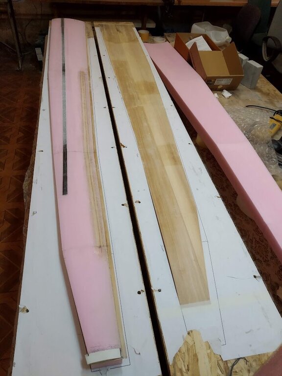

Jak dla mnie największą przewagą styroduru nad styropianem jest to, że trudniej go uszkodzić w trakcie pracy. W skomplikowanym skrzydle, gdzie jest dużo mierzenia, pasowania i obróbki, ma to znaczenie. Jak na zdjęciu poniżej - dźwigary, mocowanie pod winglety, dźwigarki i zawiasy lotek/klap i jeszcze wielokrotny wznios. W prostym skrzydle użyłbym styropianu, bo jest lżejszy. Obciążenia i tak przenosi poszycie. Skąd pomysł na eksperymentowanie z włókniną i klejem Soudal, skoro są sprawdzone i skuteczne metody, opisane powyżej przez kolegów?

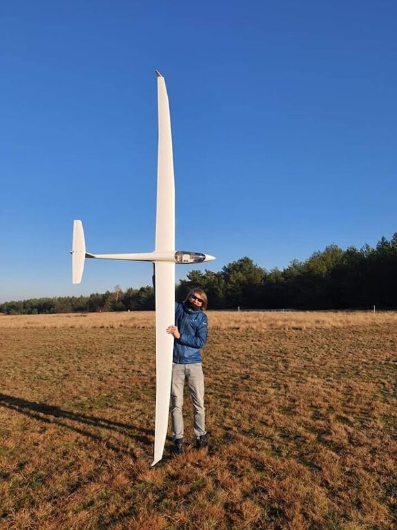

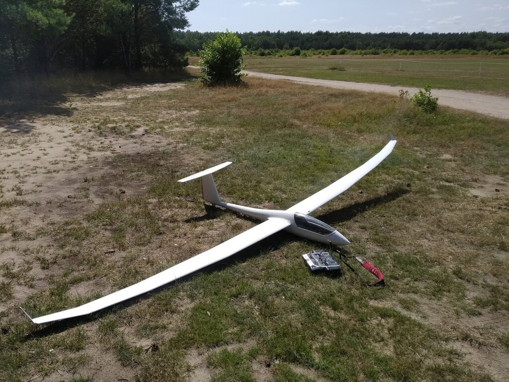

Szybowiec o rozpiętości około 4,5 metra

1160g każdy płat, z dwoma serwami i przewodami

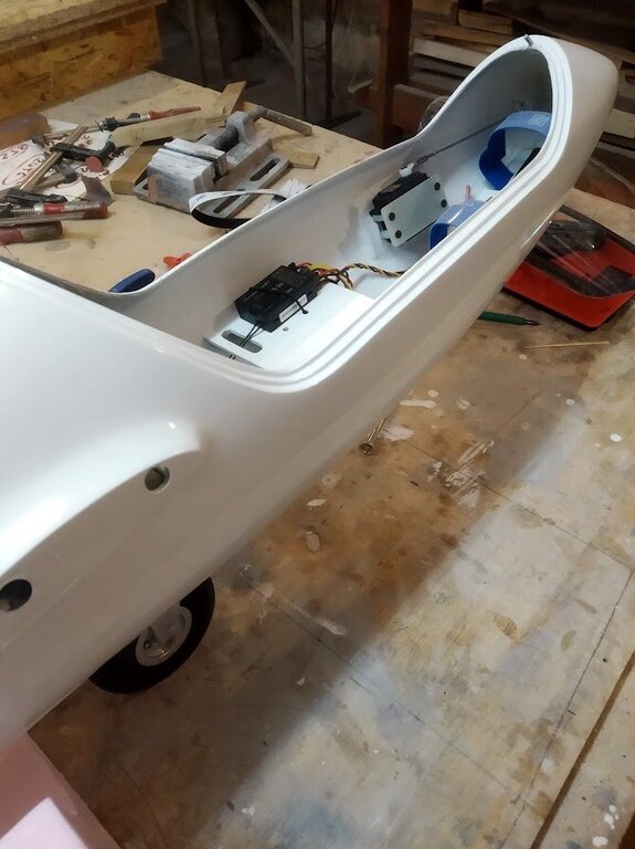

Szklana tkanina AEROGLASS 48g/m2, ważne, żeby była gęsto tkana Podkład akrylowy biały Novol Protect 300 - 2 warstwy Farba pliuretanowa OLIVA Emapur Marina - 1 warstwa Pasty polerskiej nie pamiętam, pasta TEMPO jest często polecana. Od razu mówię, że nie jestem ekspertem od lakierowania, takiego zestawu podkład+lakier po prostu używałem z powodzeniem w kilku modelach. Poliuretan jest odporny na uszkodzenia i odbarwienia, ale pewnie nie najlżejszy. Niestety w Discusie, przez problemy ze sprzętem do malowania, musiałem jeszcze przeszlifować skrzydła na morko papierem 1800 i 2500 przed polerowaniem (wyszła mi lekka 'skórka pomarańczowa'). Przy prawidłowo położonej warstwie lakierniczej raczej nie będzie to konieczne. Dźwigary są wycięte z arkusza kompozytu z węgla jednokierunkowego używanego w budownictwie. Dostałem od znajomego i nawet nie wiem jak to znaleźć w googlach, więc niestety nie pomogę.
Dzięki:) Rdzenie wycinane ręcznie od szablonów wypalonych laserem ze sklejki. Krawędzie szablonów nasmarowane grafitem z ołówka, żeby drut nie skakał. Testowaliśmy też taśmę miedzianą i też to zdaje egzamin. Temperatura drutu dobrana doświadczalnie - drut ma się płynnie przesuwać pod lekkim naciskiem, bez wytapiania ogromnej szczeliny. No i zawsze wycinamy w dwie osoby. Kadłub oczywiście gotowy, odkupiony od kolegi.

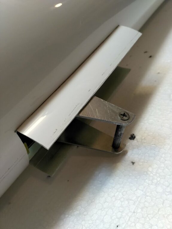

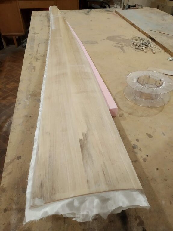

Cześć! Przedstawiam krótką relację z budowy modelu Discus 2C. Opisów budowy jest już trochę na forum, więc skupię się tylko na przedstawieniu wybranych rozwiązań, które zastosowałem i sprawdziłem w praktyce (model od trzech lat jest w ciągłym użyciu). Może komuś się przyda Rdzenie skrzydeł wycięte z bloków styroduru od razu ze wzniosem. Dzięki temu można je oklejać fornirem na płaskiej desce: Pokrycie fornirowe wzmocnione tkaniną szklaną w newralgicznych miejscach: nasada skrzydła, lotki, otwory na serwa. Przez cały spływ biegnie pasek z rowingu węglowego. Dzięki temu pokrycie nie pęka przy otworach na serwa, a lotki nie wichrują się z czasem. Zawiasy lotek z delaminażu. Na końcówkach wklejone mocowania wingletu z wydruku 3D (winglety również z drukarki): Skrzydła zalaminowane tkaniną od zewnątrz - są odporniejsze na uszkodzenia, gładsze i łatwiejsze do pomalowania: Jeśli chodzi o samo malowanie, to przekonałem się w tym modelu, że nawet na kiepsko pomalowanych skrzydłach można uzyskać "efekt laminatu" z użyciem pasty i gąbki polerskiej:) Kąt zaklinowania statecznika poziomego ustalony podkładką ze sklejki. Pusta przestrzeń wypełniona żywicą z aerosilem, zostawiona do wyschnięcia z przykręconym statecznikiem (oczywiście zabezpieczonym folią). Po wyschnięciu żywicy dostajemy idealnie dopasowane łoże statecznika. Oczywiście przydatne tylko jeśli dorabiamy statecznik do istniejącego kadłuba. Wręgi podwozia przyklejone na klej Elastosil. Spoina jest elastyczna, przez co kadłub nie pęka przy twardych lądowaniach. Klapki zamykające również wklejone na Elastosil - zawias i sprężyna w jednym. Do tej pory nic się nie urwało Mocowanie serwa wyczepu - klapka ze sklejki przyklejona do burty kadłuba na żywicę z aerosolem i zalaminowana. Serwo przykręcone klapką z laminatu na słupkach dystansowych. Dzięki temu mam więcej miejsca na akumulatory w dziobowej części kadłuba: Wnętrze kadłuba pomalowane sprayem z 'efektem granitu'. Wygląda to estetycznie i przypomina wnętrza prawdziwych szybowców. Zasilanie modelu mam podwójne - dwa akumulatory Li-Fe + dwa BECe podpięte do osobnych gniazd w odbiorniku. Jak do tej pory zero problemów. A tak prezentuje się gotowy model:

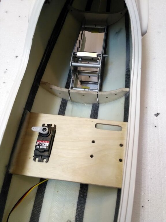

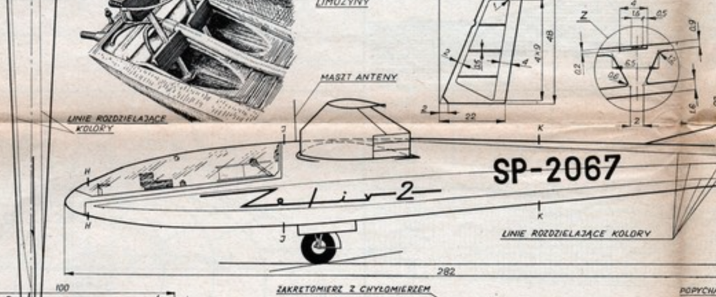

Dzięki za wyjaśnienie! Jeśli jakieś odstępstwa od oryginału i rozwiązania konstrukcyjne mają swoje uzasadnienie, to jest to dla mnie zupełnie OK w tej klasie modeli. Jeszcze zapytam o mocowanie skrzydeł, które w modelu wydaje się być niżej niż w Zefirze:
Kadłub jest dzielony? Taki będzie w finalnej wersji? Z czego wynika różnica w obrysie płata w stosunku do oryginału? W szybowcu prostokątna cześć jest dłuższa, trapezowa krótsza.

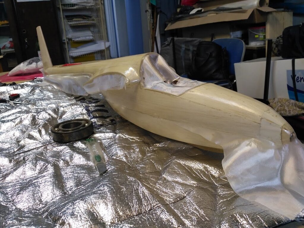

Żartowałem oczywiście Podziwiam perfekcjonizm i czekam na ciąg dalszy. Najbardziej ciekawi mnie jak ten Kobuz będzie kręcił akrobację. Obserwując modele kolegów zauważyłem, że albo modele są za lekkie i brakuje im prędkości do wykonania ładnych figur, albo mają OK prędkość, ale opadanie kowadła Modele termicznych szybowców od skali powiedzmy 1:4 już zaczynają przypominać w locie prawdziwe, z akrobatami jest gorzej. Często oglądałem jak na poznańskim lotnisku trenował m.in. Jerzy Makula i niestety modele nie mają podejścia.
Faktycznie nie robisz makiety, nierówna powierzchnia kadłuba nie będzie wiernie odwzorowana http://szybowce.fotoedytor.com/galeria/displayimage.php?album=1295&pos=6

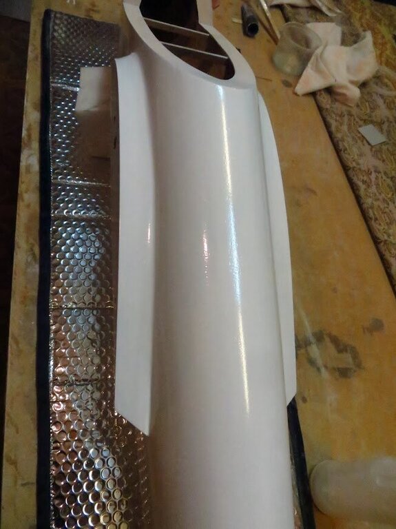

Tkanina 80g/m2, której użyłem w większym kadłubie (skala 1:4), zostawiła 'oczka', których nie dało się niczym zalać. Tutaj to trochę widać: Gdybym teraz robił taki kadłub, to dałbym dwie warstwy 48 lub 60+48. Na Aeroglass 48g/m2 powierzchna wychodzi rewelacyjna, ale jedna warstwa to może być za mało w modelu wielkości Kobuza. A co do Twojej metody, to ja chyba po prostu nie jestem aż takim estetą i delikatne nierówności mi nie przeszkadzają, a nawet dodają uroku modelowi szybowca 'z epoki'. Każdy ma swoją szkołę, i dobrze:)
@mar_io Ja robię to tak jak opisałeś - wyprowadzenie obłości kadłuba grubszym papierem, ewentualne wypełnianie uszkodzeń miękką szpachlą, szlifowanie 'na gładko', lakierowanie caponem. Potem jest dość żmudny proces laminowania, chociaż tkanina 48g/m2 AEROGLASS bardzo fajnie się układa, a zakładki można ładnie zeszlifować. Oczywiście nie można przeszlifować tkaniny na wylot! Później podkład (ja używam akrylowego Novol Protect 300 - jest super), szlifowanie i lakier. I ewentualnie polerka, ale w 'drewniakach' jej nie robiłem.
