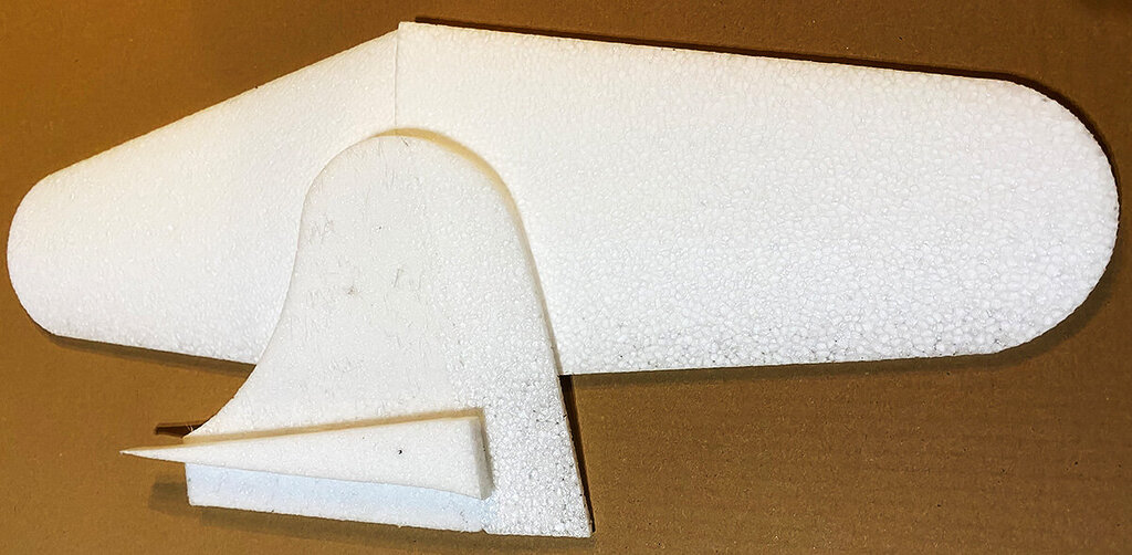

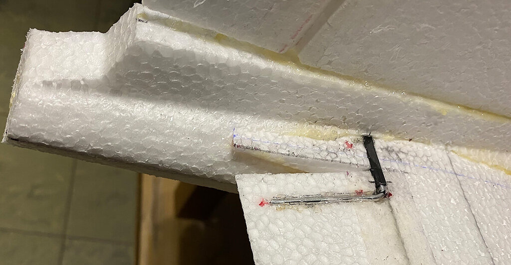

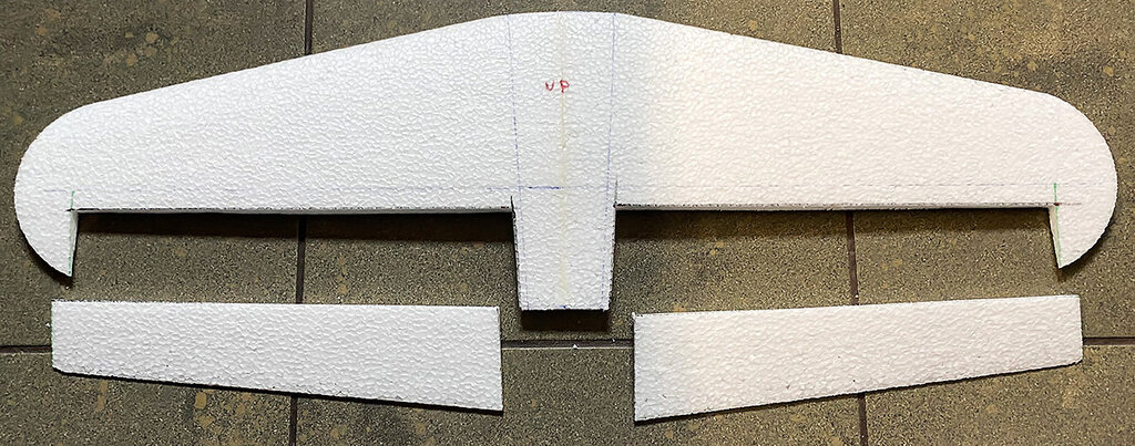

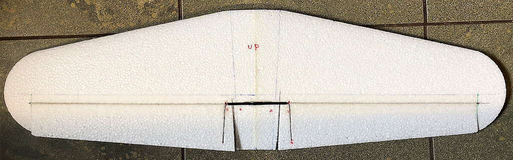

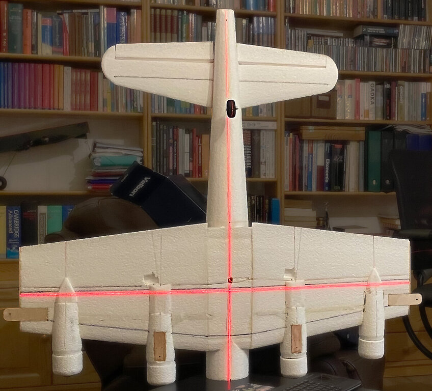

Wymiana drutu łączącego polówki steru wysokości na aluminiowy 2,5mm spowodowała, że obydwie części pracują symetrycznie. Przy pomocy lasera krzyżowego, srebrnej taśmy i prętów węglowych udało się ustawić statecznik pionowy na czas klejenia. -

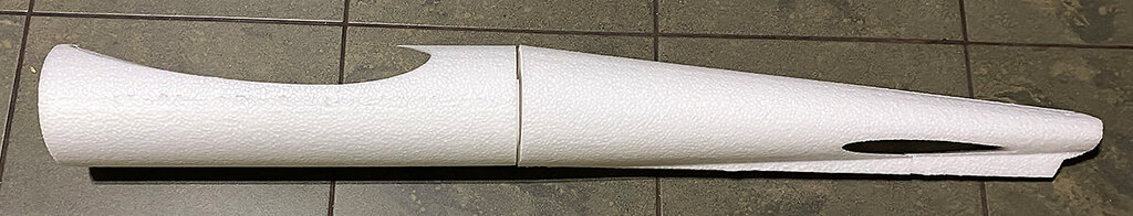

Dwie rury kadłuba sklejone na Soudal i klej cyjanoakrylowy. Z boków kadłuba dałem 2 pręty węglowe 1mm. Po nacięciu szczeliny i wciśnięciu prętów, a przed zalaniem ich klejem, można było poprawić geometrię kadłuba - wyprostować. Pręty zalałem "cyjakiem" rzadkim i pozostawiłem do wyschnięcia. Ustawiłem kąty i skleiłem płat z kadłubem, oraz wkleiłem statecznik poziomy. Jak tu teraz sprytnie wkleić statecznik pionowy żeby zostały zachowane kąty...? Widziałem u Motylastego projekt takich sprytnych kątomierzy do ustawiania stateczników, ale trzeba by jakimś laserem wyciąć części, a tego ustrojstwa jeszcze nie mam. Popróbuję z laserem krzyżowym. Przy pewnej dozie cierpliwości powinno się udać ustawić. -

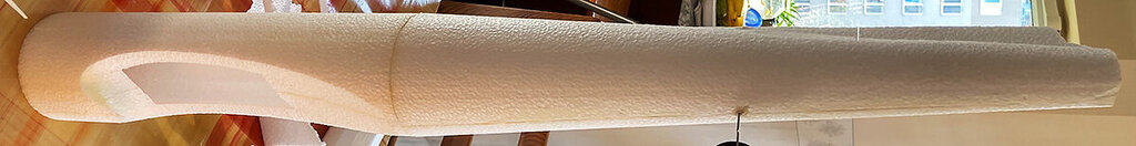

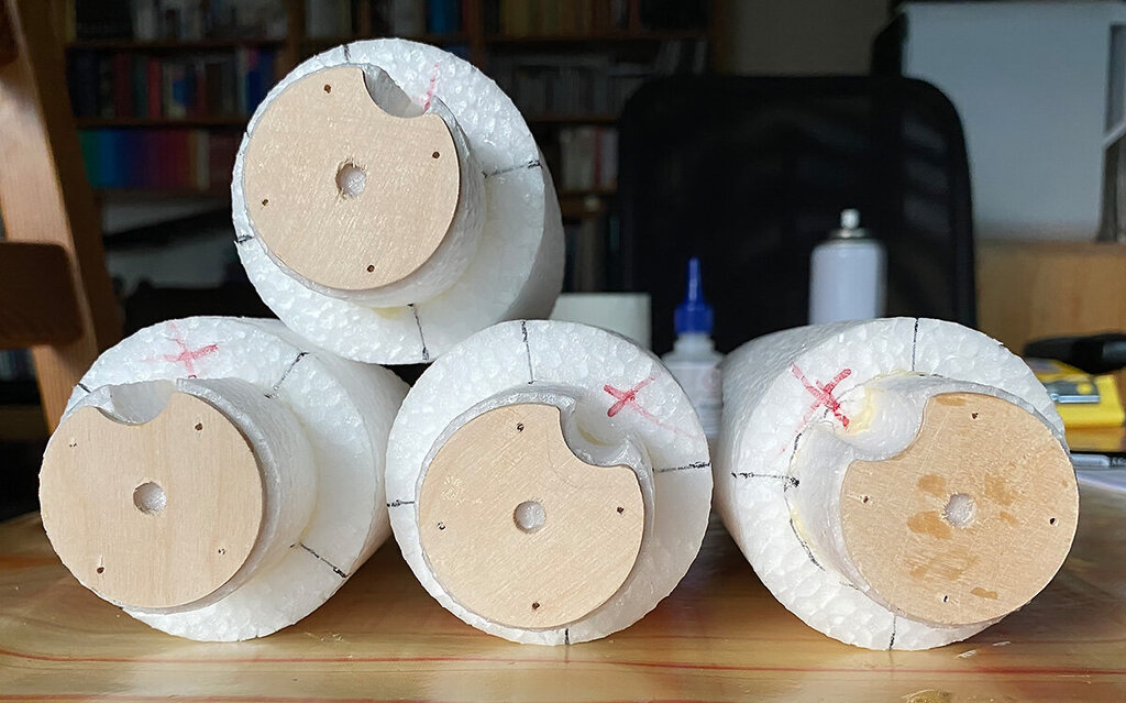

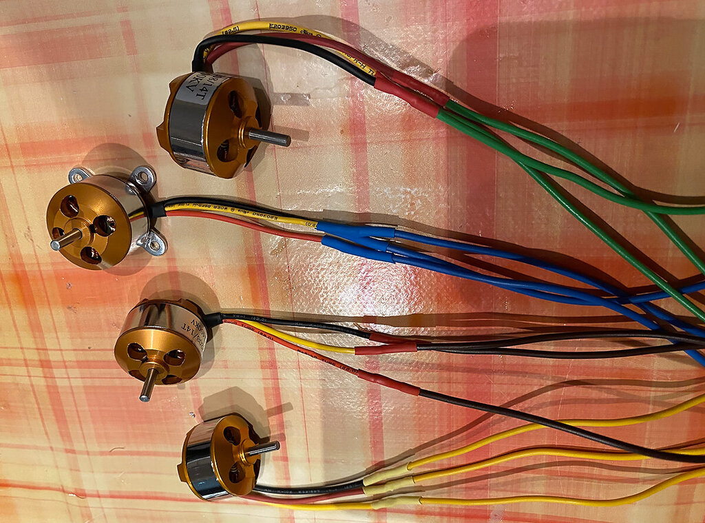

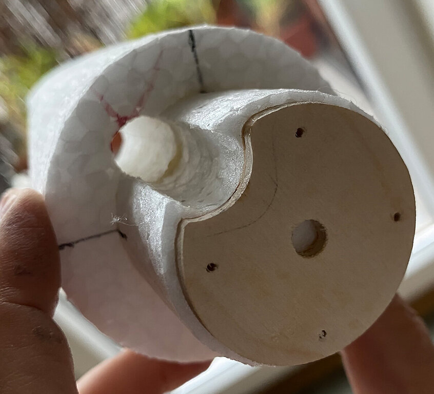

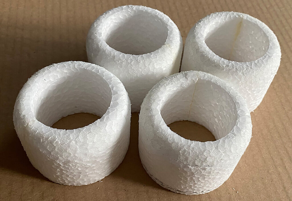

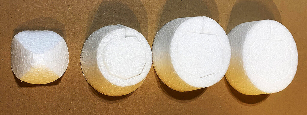

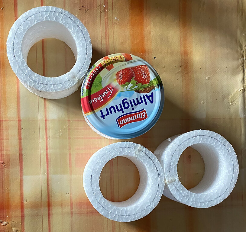

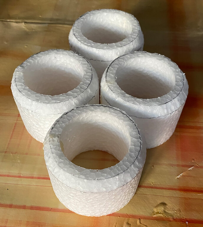

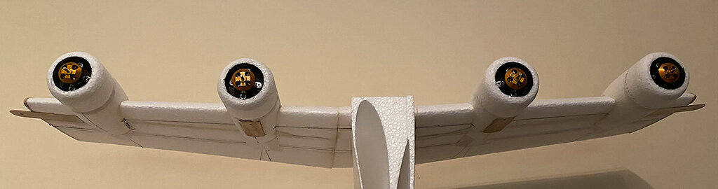

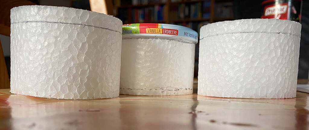

Gondole silników z przyklejonymi podsilniczami i kanałami na kable. Walce z EPP do przyklejenia podsilniczy w dwu rozmiarach dostarczone z NPN. Osłony silników, przygotowywane do zaokrąglenia. Po oszlifowaniu Zmontowany płat Silniki z polutowanymi kablami Otwory pod kable w płacie wykonałem gorącą rurką 10mm. Podobnie zrobiłem otwory pod kable w gondolach. Gondole z silnikami wklejone w płat. Silniki zamontowane z zastosowaniem podkładek nylonowych dla uzyskania skłonu. W gondole wkleiłem bukowe klocki 25x70x10mm w których osadzę podwozie. Planowane jest podwozie stałe z drutu 3mm. -

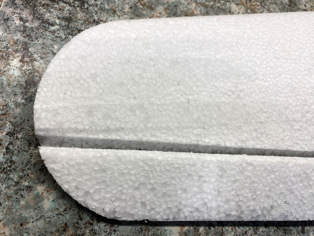

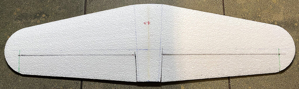

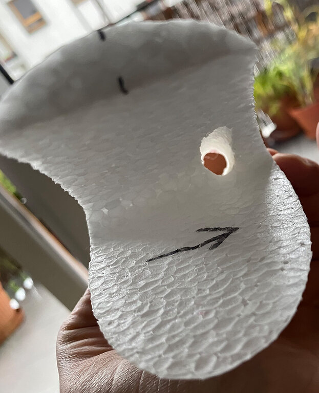

Przyszła kolej na statecznik poziomy. Wykonano go z pianki o większej gęstości niż płat, z profilem symetrycznym. Po sklejeniu połówek na Soudal 66A i klej cyjanoakrylowy szerokość 600mm. Stery wysokości zostają odcięte. Po ścięciu krawędzi sterów wysokości na 45 stopni zostają przyklejone z obu stron na plaster z klejem 3M - można kupić w aptece lub sklepie modelarskim. Połówki steru wysokości mają być napędzane jednym serwem. Połączyłem je wygiętym odcinkiem drutu stalowego 1mm w rurce węglowej. Niestety to połączenie wyszło zbyt elastyczne i będę je poprawiał. Istnieje ryzyko, że podczas lotu połówki steru pod obciążeniem nie będą wychylały się symetrycznie. Wymiana drutu na aluminiowy 2-3 mm powinna rozwiązać problem. Dla usztywnienia zamierzam wkleić z obu stron pręty węglowe 1mm, po tym zaokrąglę jeszcze końcówki statecznika dla zmniejszenia oporów. -

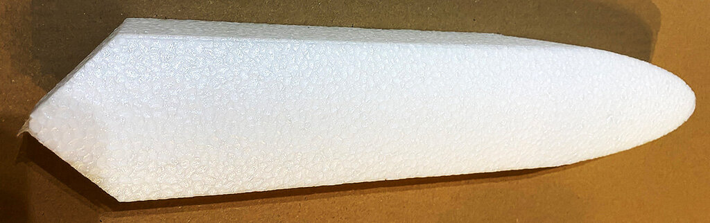

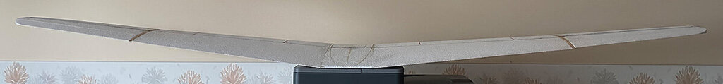

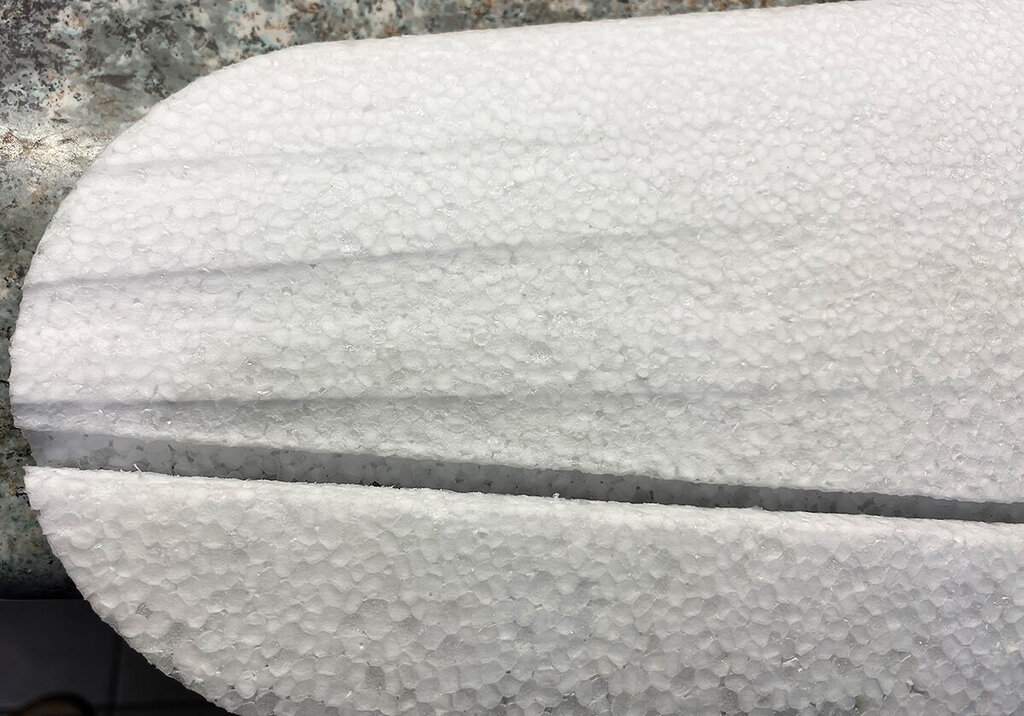

Nie równo poszedł drut podczas wycinania końcówek skrzydła. Sprawę załatwia skutecznie "Bosch do wszystkiego" z papierem ściernym 150. Niestety profil z NPN zdąża w kierunku CRD. -

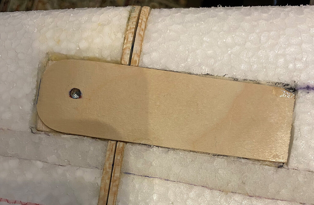

Gotowe połączenie wygląda jak niżej: Balsę dodatkowo utwardziłem poprzez pomalowanie lakierem wodnym do parkietów "Bona Mega". -

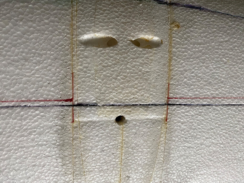

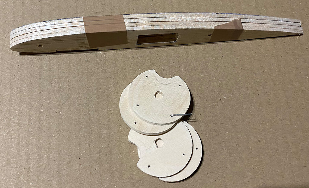

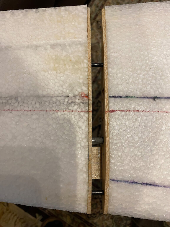

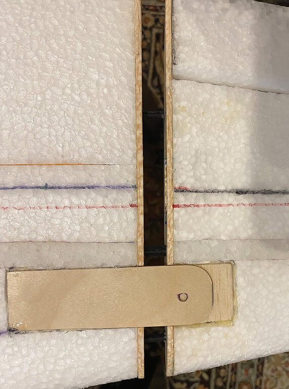

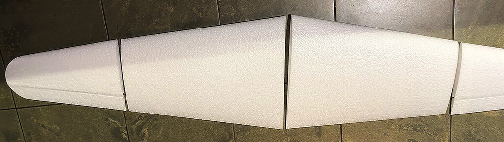

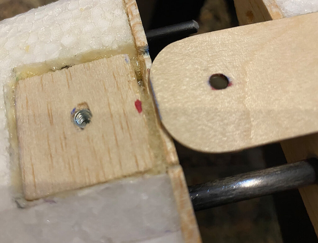

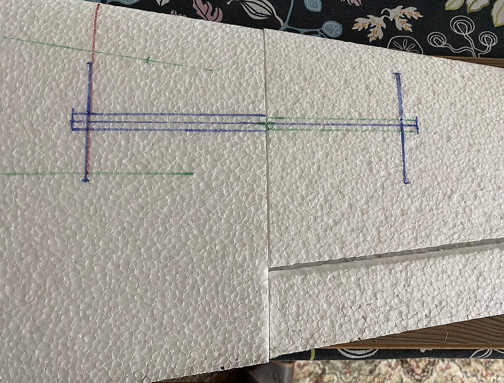

Połączenie skrzydeł. Model o rozpiętości 1600mm do samochodu nie mieści mi się na szerokość. Płat będzie dzielony na 3 części. Bagnet węglowy, żeberka na końcach elementów płata, fałszywe żebra ze sklejki 1mm, silniki na części centralnej, lotki na końcówkach. Żebra z twardej balsy i podsilnicza ze sklejki 3mm: bagnet: końcówka gniazda bagnetu zaślepiona kawałkiem balsy, żeby do środka nie dostał się klej Bagnet zostanie na stałe zamontowany w końcówce skrzydła i wsuwany do gniazda w centropłacie Całość sklejona wygląda jak niżej: Pozostaje oszlifować, dodać połączenie ze sklejki, nakrętki kłowej i śruby z dużym płaskim łbem. -

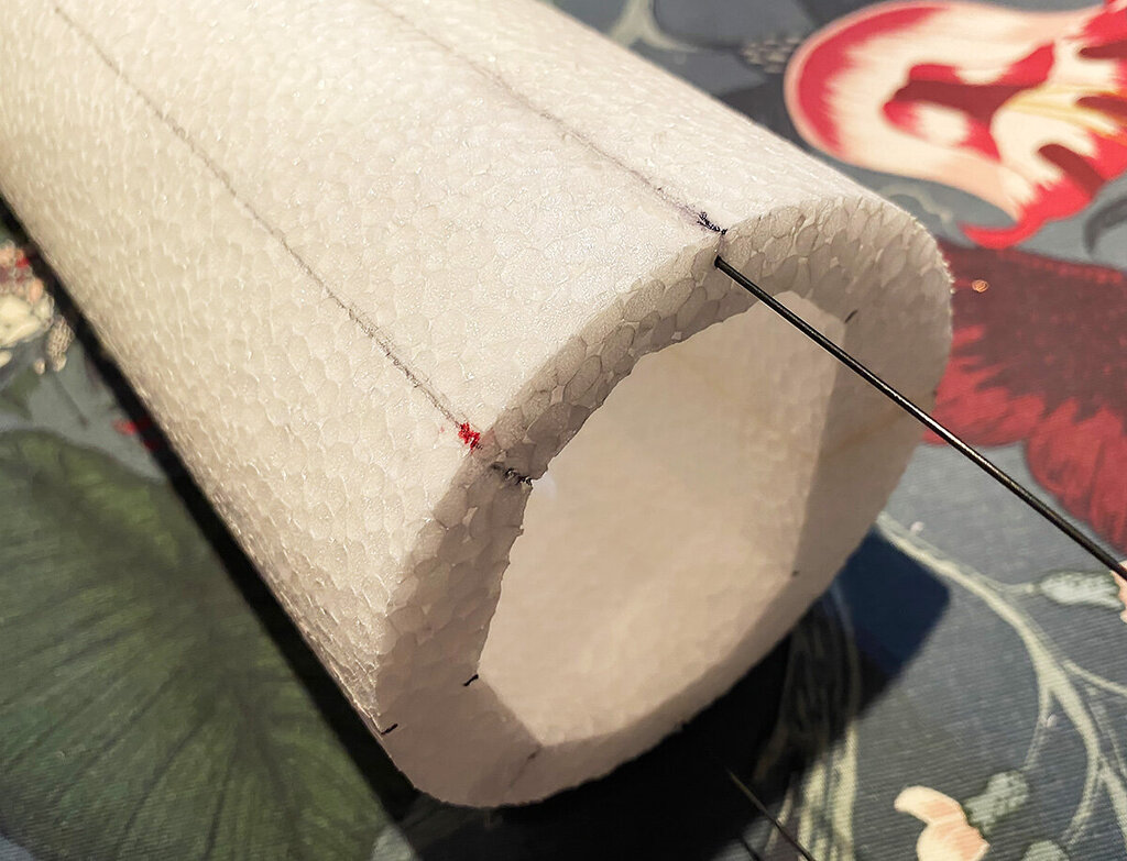

Wykonany rok temu Łoś lata lepiej niż modele z jednym silnikiem. Postanowiłem zbudować model z czterema silnikami. Na pytanie zadane Markowi Rokowskiemu o model o rozpiętości 1500 - 1600mm otrzymałem odpowiedź że O.K. tylko poleca Halifaxa bo forteca jest dość "oklepana". Obydwa modele są piękne, zamówiłem obydwa. Halifaxa przechwycił syn, dla mnie jest forteca. Pianki przyszły wycięte fajnie w stylu EPA puste w środku rury. nos z 4 części gondole silników skrzydło osłony silników, wieżyczki karabinów stateczniki z pianki o większej gęstości kabina kadłub Wybrałem 37 gramowe popularne silniki, zamierzam zastosować śmigła 7 lub 8 cali. Nie znalazłem parametrów dla takich silników, więc zrobiłem testy ciągu statycznego - poniżej wyniki: -
