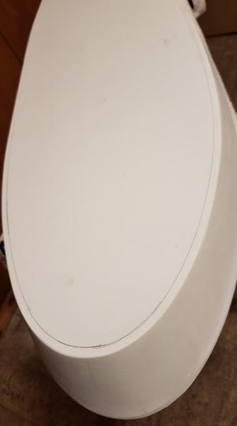

Świeżo po wyjęciu z formy.... aż samo odskoczyło :D i po wstępnym obcięciu nadmiaru laminatu... Dziś dotarła gablota. Wykonana jest z pleksi 6 mm. Dłuższa krawędź jest gięta, a ściany boczne wklejone od wewnątrz. oraz podstawa gabloty - dąb klejony grubości 50 mm. Pozostało wyprofilowanie i zamocowanie na kołki podpór modelu.... nie oparłem się przymierzeniu Atlasa na podstawie -

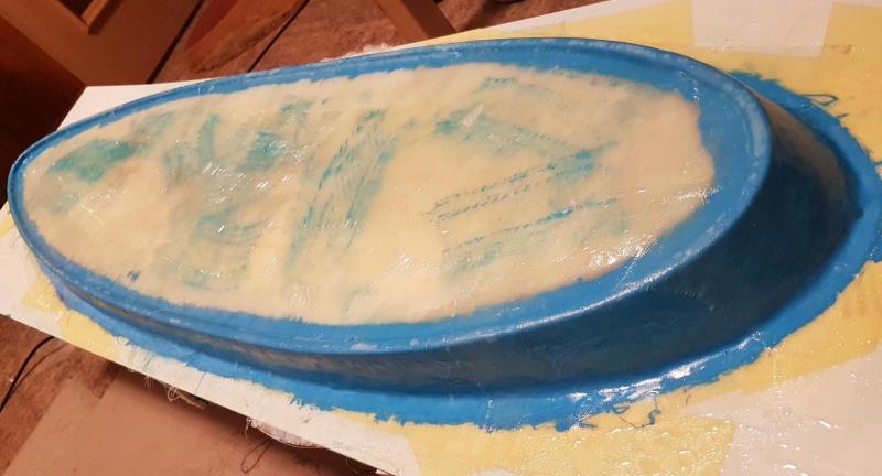

JADAR62 odpowiedział(a) na JADAR62 temat w Statki , okręty, okręty podwodne , żaglowce

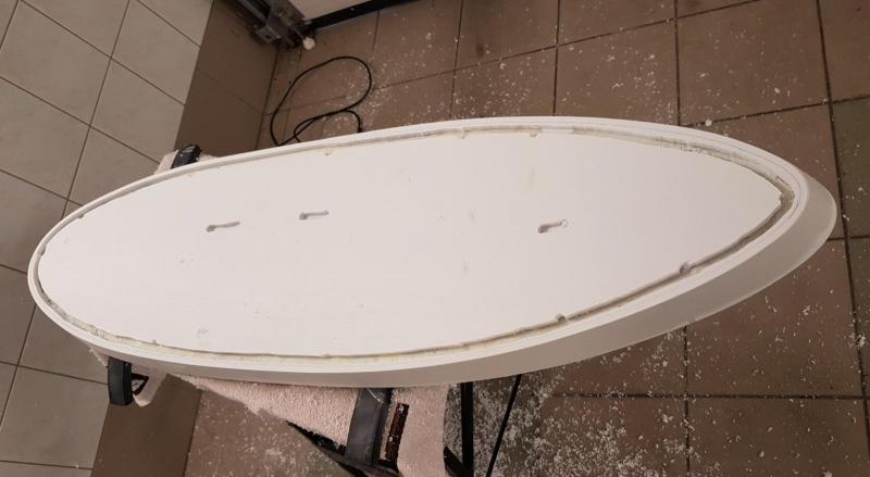

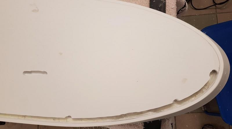

Laminowanie zakończone ... świeżo po zdjęciu formy... bez wycięcia otworu w celu odseparowania formy się nie obeszło. Wosk spełnił swoją rolę, jednak kopyto mimo tego trzymało bardzo mocno. Na tyle, że bez połamania się nie obeszło. Ważne że forma przetrwała. Wymaga jedynie kosmetycznych napraw. Forma wyszła bardzo sztywna. -

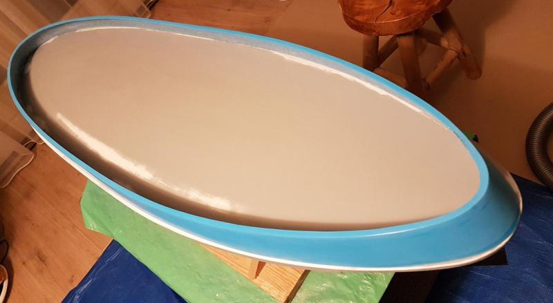

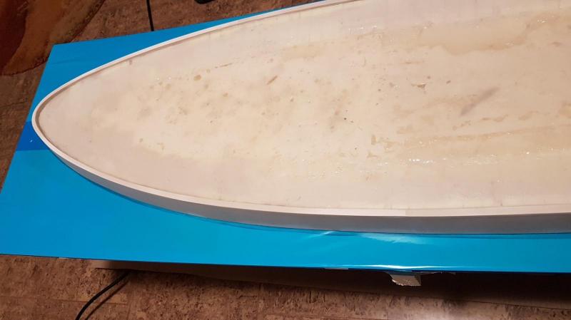

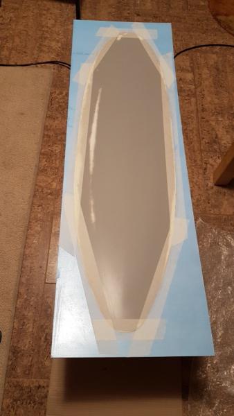

Obraz mówi więcej niż 1000 słów. Cierpliwości, a następne zdjęcia wszystko wyjaśnią. To jest tylko forma do nadburcia. Po laminowaniu, nadmiar zostanie obcięty, a to co jest na zdjęciach będzie bezużyteczne. Poprzednim razem laminat się nie odseparował od formy. -

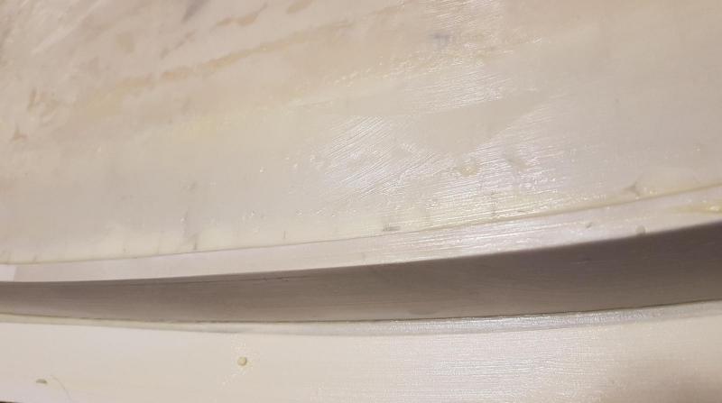

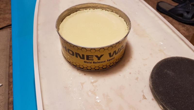

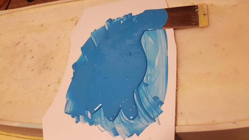

przygotowanie do woskowania .... folię niebieską musiałem zdjąć, gdyż weszła w reakcję z woskiem. woskowanie.... 5-6 warstw z polerowaniem przed laminowaniem wykonam próbkę -

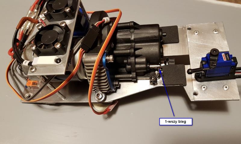

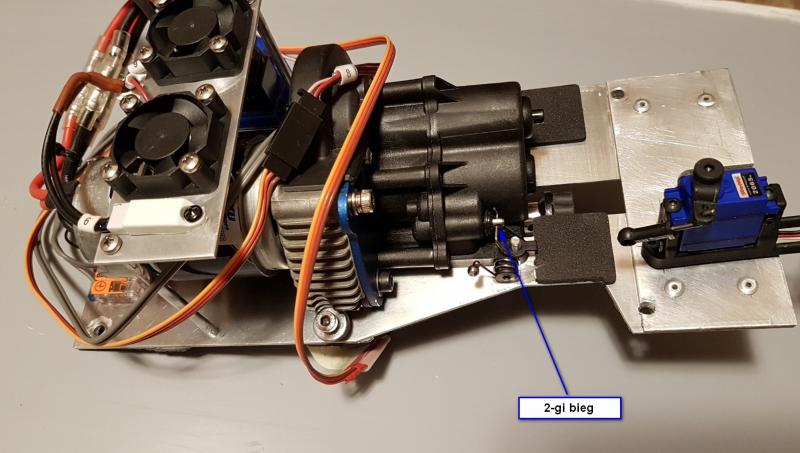

Doposażyłem skrzynię redukcyjną w drugi bieg (wolny). Nie dlatego, że jest potrzebny, tylko dlatego, że mam taką możliwość. A może nawet się przyda podczas długotrwałego holowania :D . Przełączanie będzie oczywiście zdalne za pomocą serwa Traxxas 2065. Stąd moje wcześniejsze pytanie o adaptację manetki proporcjonalnej do tego celu. Ostatecznie zrobię to przełącznikiem ON-OFF-ON, a manetkę proporcjonalną wykorzystam do załączania radaru poprzez moduł OPTO SP 06. Nie testowałem jeszcze, ale mam nadzieję, że będzie możliwe wykonanie takiej funkcji. -

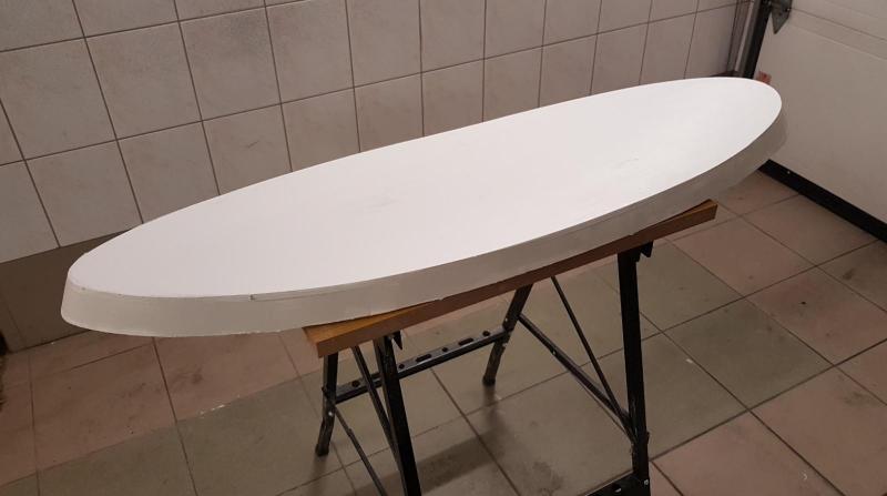

W domu powiedzieli, że deskę do surfowania robię :D . -

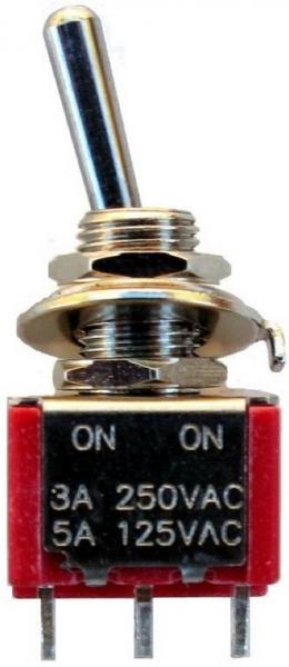

W drugiej minucie i 20 s na filmie jest pokazane działanie serwa za pomocą przełącznika ON-ON serwo zajmuje kolejno skrajne położenia w zależności od pozycji przełącznika. Ja potrzebuję zrealizować taką samą funkcję, ale zamiast przełącznika ON-ON na nadajniku mam do wykorzystania (jako jedyną wolną) manetkę proporcjonalną. Jak tego dokonać? -

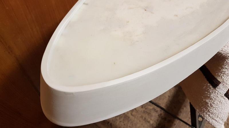

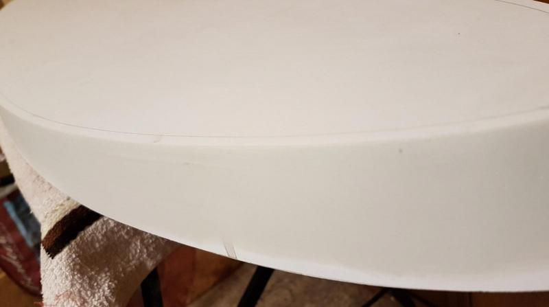

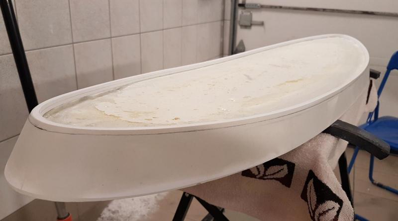

po przeszlifowaniu... i przyklejeniu górnej części nadburcia... woda nie jest tak poręczna jak mleko
