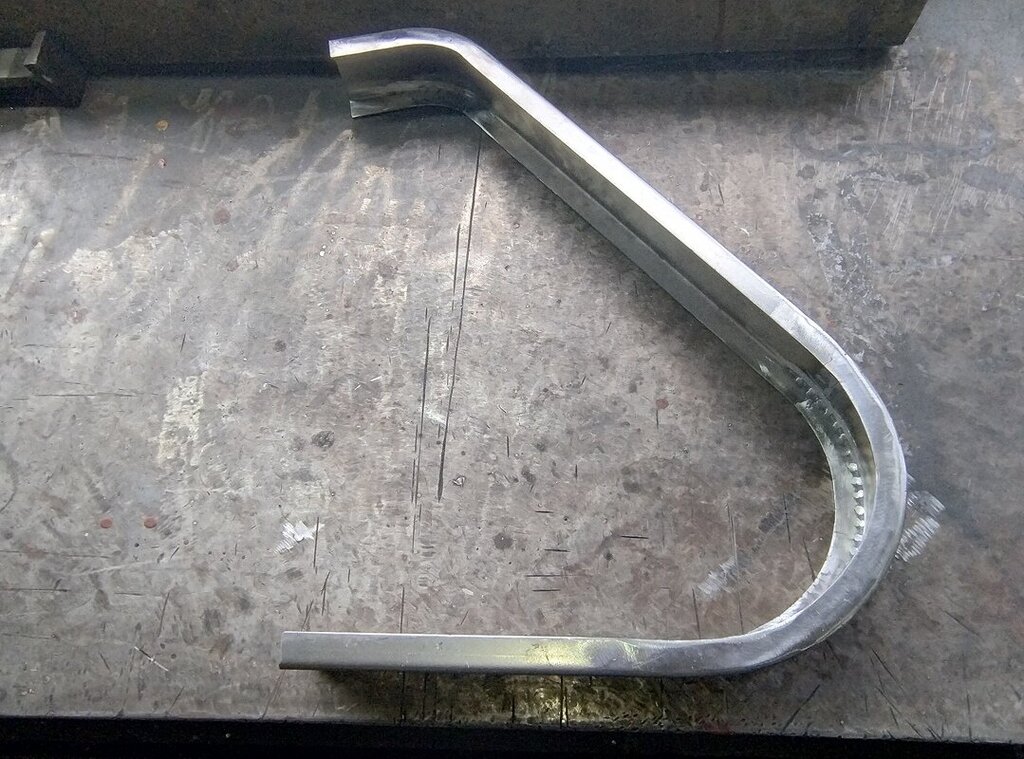

    Witam po przerwie. Powoli wracam do budowy ,,KRASNOLUDKA,, (przecież zbliża się wiosna). Część elementów modelu przygotowana do frezowania. Listwy kadłuba (sosna 5x10mm + balsa 5x10mm będą sklejone razem w jedną podłużnicę kadłuba) wycięte i się wyginają. Kadłub ma być dzielony za spływem płata. Cdn. Przykład elementu z naniesionymi mostkami pod ploter frezujący. Dokładna obróbka listewek. VID_20260211_181720.mp4 Profilowanie listewek - wyginanie A tym ma to być klejone

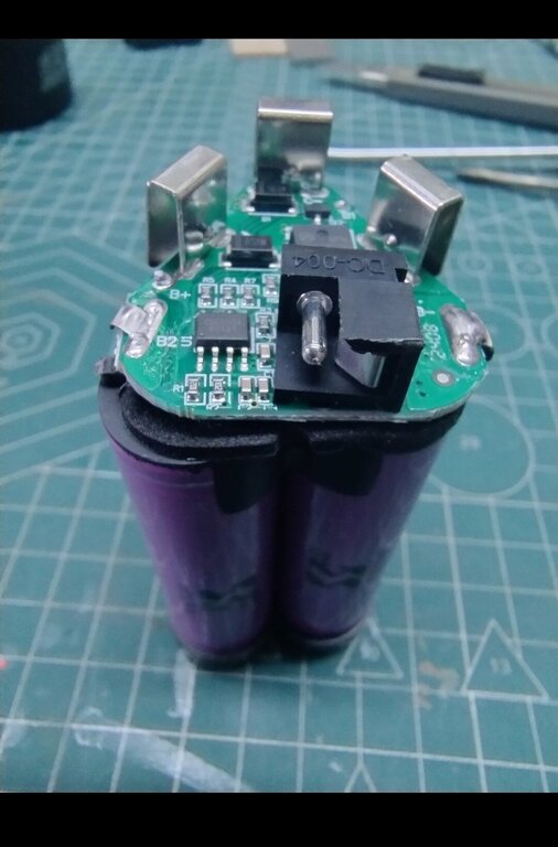

    Założyłem kiedyś podobny wątek. Może coś pomoże w podjęciu decyzji. W swojej wymieniałem i akumulatorki i elektronikę w pakietach ale niewiele to pomogło. Ja ostatecznie ten niebieski, dalekowschodni wynalazek przerobiłem na zasilanie z zasilacza DC12V i na razie działa. Pozdr

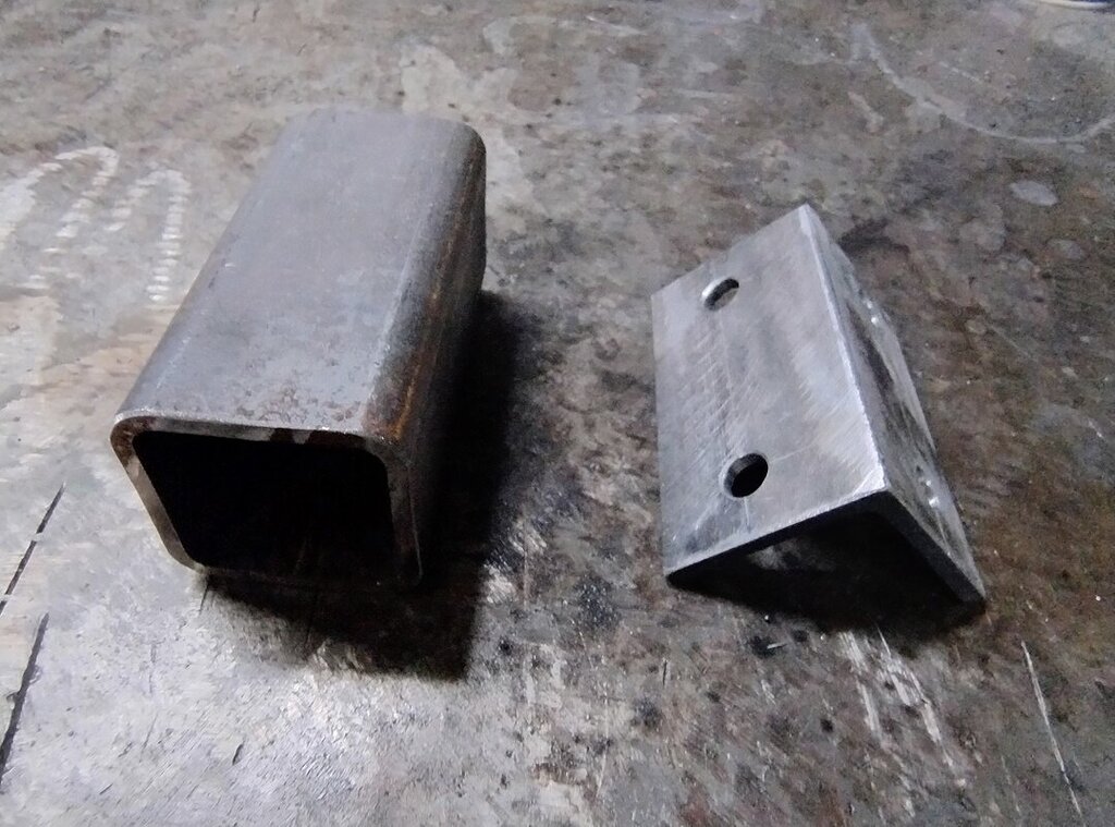

    Troszkę czasu minęło, ale prace powoli posuwają się dalej. Ostatnio pofrezowałem na wymiar (na tokarce) elementy ramienia wrzeciona. Ramię będzie spawane z płaskowników gr. 10mm i będzie miało w przekroju wymiary 115x90mm. Po obróbce na wymiar elementy zukosowałem w miejscach do spawania. Z przodu całość ma być zamknięta przykręconym śrubami wpuszczanym dekielkiem. Miałem to zrobić tak, że po spawaniu miałem rozwiercić do końca te częściowo nawiercone na fi95mm otwory. Następnie w nich chciałem umieścić wrzeciono i całość od środka przyspawać. Ale tak sobie myślę, czy nie byłoby lepiej nie wspawywać wrzeciona na stałe a może lepiej po wpuszczeniu w otwory fi95 przykręcić wrzeciono z czterech stron do korpusu ramienia - tak, jak widać to mniej więcej na moim prowizorycznym rysunku - sorki, ale nie opanowałem rysunków w 3D. Myślę że byłoby to bardziej uniwersalne rozwiązanie (w razie potrzeby możliwość ew. wymiany wrzeciona). Obawiam się tylko utraty sztywności takiego rozwiązania. Co o tym myślicie? Propozycja przykręcanego śrubami wrzeciona. Wewnątrz korpusu byłby dekielek wspawany i do niego byłoby przykręcane wrzeciono (nie widać tego na zdjęciu).

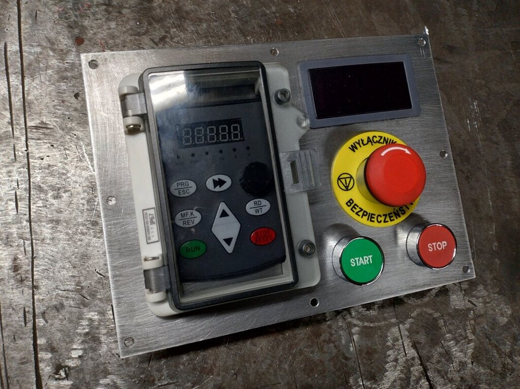

    Szlifierka taśmowa 2x72

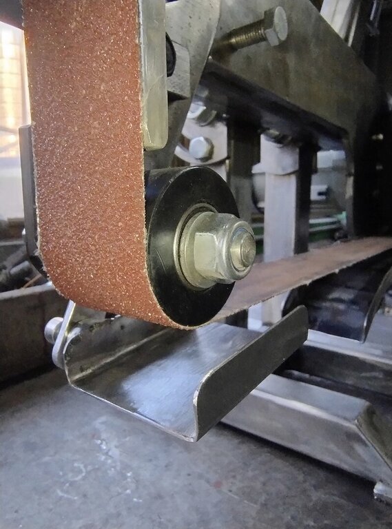

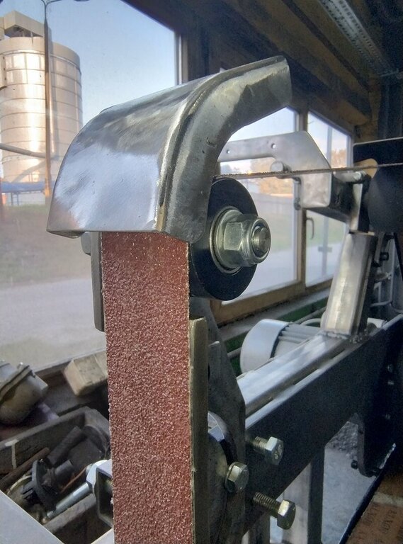

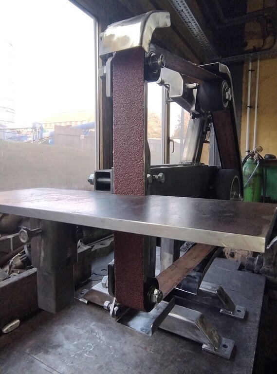

    Dzięki za ocenę. Tak, od czasu do czasu przedostanie się jakaś ,,zabłąkana iskierka,,. O takich osłonach bardziej szczelnych też myślałem, ale robiło się to trochę za bardzo rozbudowane. Zamiast tego dorobiłem tę naklejkę. Na razie tak zostanie. Kolejne tematy czekają. Aktualnie na ,,tapecie,, jest mini frezarka. A - zapomniałem, przecież są jeszcze modele.
  17. rosik

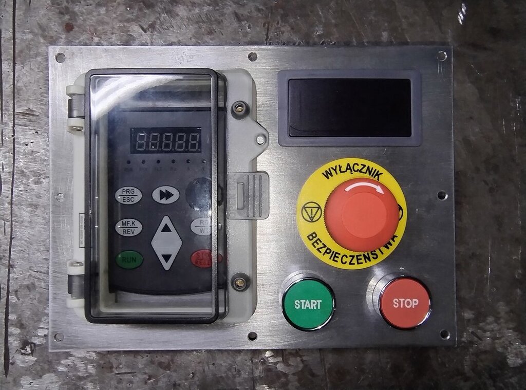

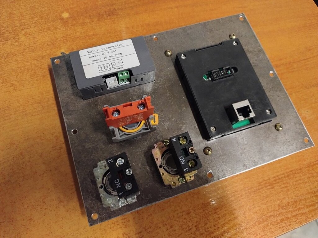

    Witam po kolejnej przerwie. Temat szlifierki na razie uważam za zakończony. Maszynka pracuje chociaż jak na dzisiaj nie udało mi się jej opanować w 100%. Sama maszyna pracuje - szlifuje ładnie - jestem z niej zadowolony. Regulacja prędkości liniowej pasa (regulacja obrotów) zrealizowana na falowniku działa. Natomiast wystąpił problem z licznikiem obrotów silnika (licznik indukcyjny). Prawdopodobną przyczyną są zakłócenia spowodowane pracą falownika. Sam licznik obrotów po bezpośrednim podłączeniu zasilania pracuje prawidłowo. Tak samo po ,,kręceniu,, osią silnika np. wkrętarką - licznik wskazuje płynnie obroty w miarę zwiększania obrotów silnika. Ale przy jednoczesnej pracy falownika i licznika niestety nic z tego nie wychodzi. Myślę że będzie potrzebny jakiś filtr 1 fazowy. Nie jestem fachowcem-elektrykiem ale myślę że będę musiał określić harmoniczną pracy falownika i dobrać odpowiedni filtr. Tak swoją drogą, to właściwa praca licznika obrotów pozwoliłaby mi bardziej precyzyjnie określić wartość - prędkość liniową pasa ściernego dla różnych rodzajów szlifowanych materiałów. A może koledzy mają jakieś pomysły na ten problem? A tak to wygląda: Budowa regulowanych, przegubowych dźwigni panelu sterującego. Wysuwana na prowadnicach skrzynka elektryczna z falownikiem i innymi podzespołami elektr. o Komunikaty na wyświetlaczu indukcyjnego licznika obrotów po załączeniu falownika. Sprawdzane były dwa różne typy liczników. Szlifierka w trakcie prób. A tak to działa. Sam byłem ciekaw jaka będzie droga iskier przy tych osłonach. VID_20260116_222826..mp4

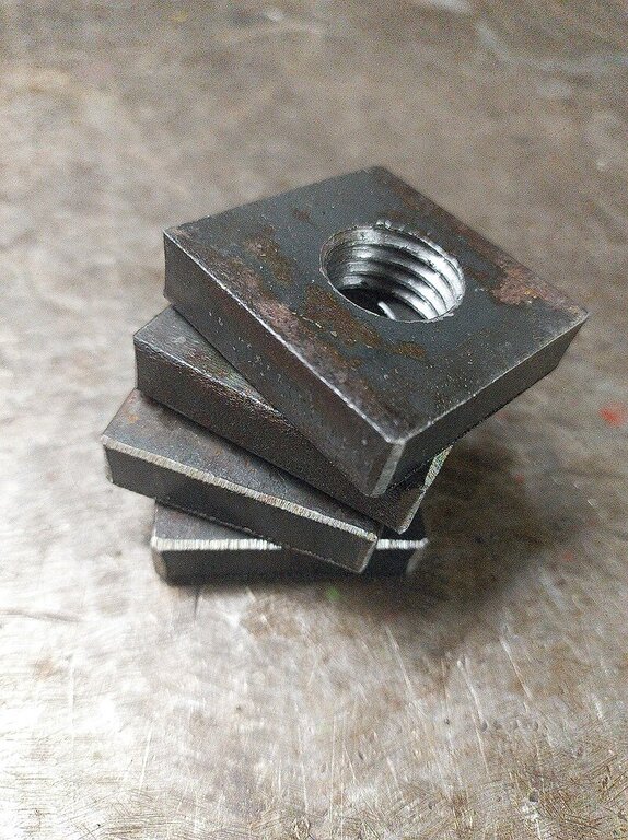

    Miało być gwintowanie i skręcanie dekielków po Nowym Roku no ale wyszło ,,jak zwykle,, czyli przed Nowym Rokiem. Gwinty jednak M6. Teraz muszę wykonać ramię wrzeciona. Myślę zrobić je spawane z 4szt płaskowników stalowych gr.10mm - 2szt 10x100mm i 2szt 10x90mm. Tak, aby w przekroju było 120x90mm. Długość takiej gotowej belki - ok.260mm Ładnie sprawdzają się też pogłębiacze z pilotem. Nie mogłem się oprzeć aby nie przymierzyć jakiegoś narzędzia. Ramię wrzeciona spawane z płaskowników stalowych.

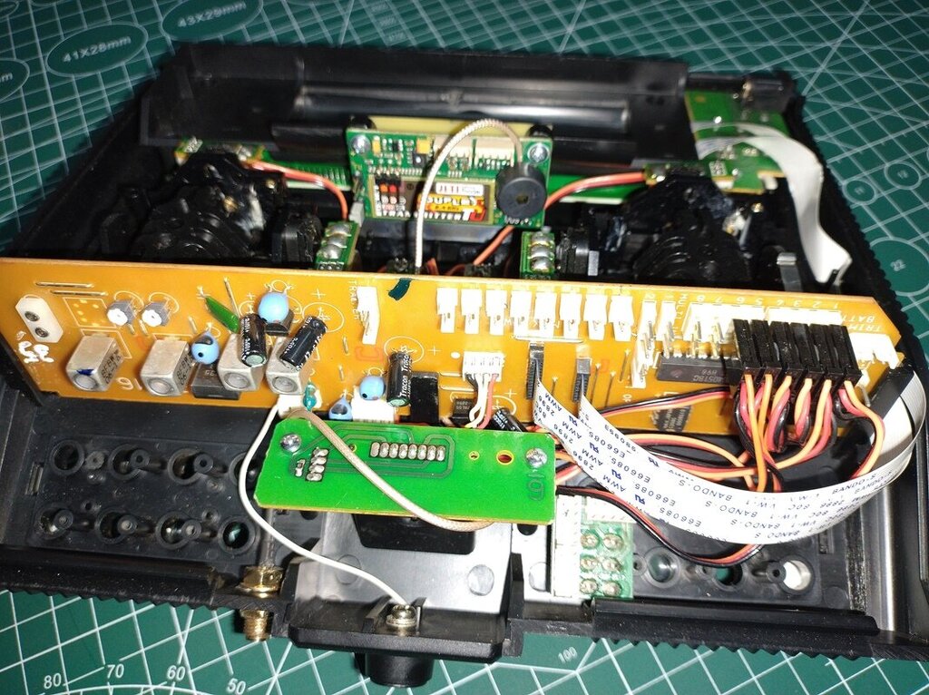

    Home made RC
    Akurat te płytki robiłem w czasach gdy dostępne były już specjalne markery. Ale wcześniej to różnie bywało. Czasami niezbyt rozbudowane płytki były nawet skrobane rysikiem🤦‍♂️. Ale czego to się nie robiło dla osiągnięcia celu🙂. Dzięki😊. Tak, z obudową wzorowałem się na Futabie. Kąkretnie bardziej na FC-18.
