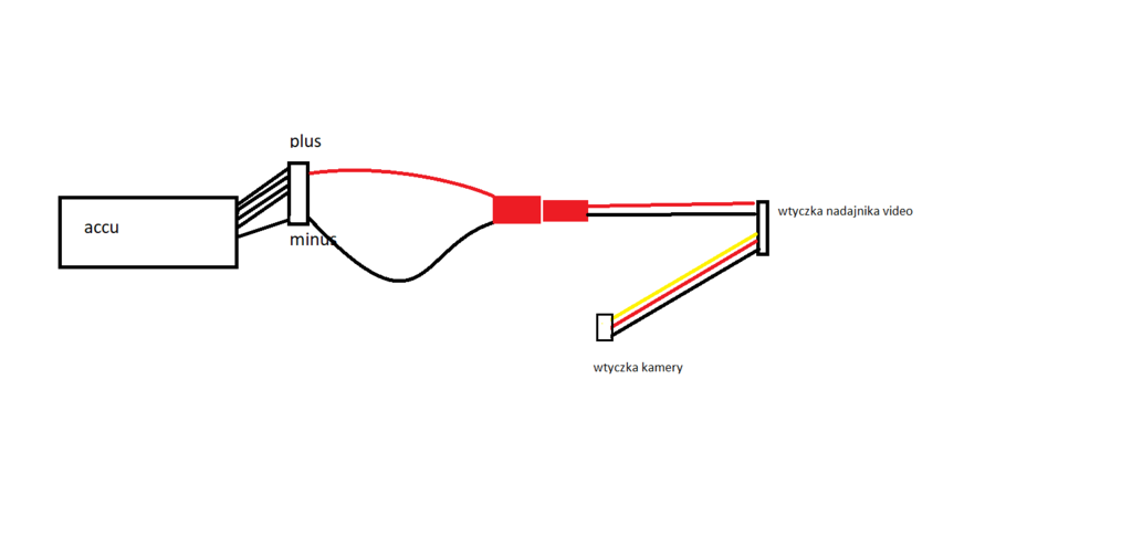

  7. like this... w zaleznosci ile cel ma akumulator, dwa skrajne kable wtyczki balansera (max napiecie akumulaora) ps: rysowanie w Paincie to katorga jakas...

  9. Ten nadajnik TBS ma kabelek z gniazdem BEC (to czerwone?) do podlaczenia zasilania i odgalezieniem do kamery. Z tym, ze w kamerkach sa rozne gniazda i nie zawsze pasuje, wiec trzeba i tak robic czasami przejsciowke. Do kamery, ktora wybrales akurat nie pasuje. Do tej, ktora zaproponowal Przemek najprawdopodobniej tak, ale nie jestem do konca pewny. Czasami da sie cos tam podciac i wcisnac na sile ale nie zawsze... Lepiej zrobic ta przejsciowke wykorzystujac czesc kabelka dostarczonego z nadajnikiem i wtyczke z kamery. Co do zasilania (zrozumialem, ze nie chcesz montowac kontrolera). Najlepiej dokupic osobny akumulator 2 lub 3 S 400-800 mAh ( na godzine latania w zaleznosci od ustawionej mocy). Masz wtedy z glowy problemy z zakloceniami, filtrami itp... Albo to gniazdo balancera z twojego linku (jak chcesz zasilac z baterii napedowej), do ktorego trzeba bedzie przylutowac wtyczke BEC lub polutowac bezposrednio z kabelkiem zasilania od nadajnika video (przez filtr najlepiej).
