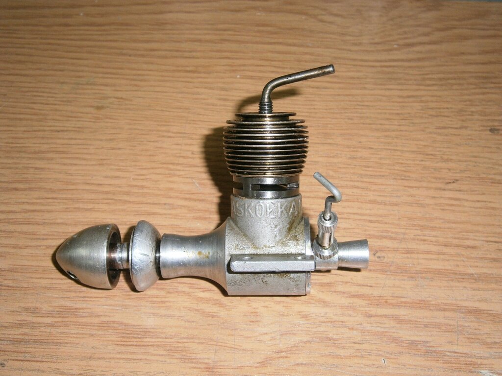

  25. Witam Silnik dopasowany, jest super. Smigiełko za małe, ale to tylko do spasowania z kołpakiem. Docelowo będzie odpowiedni wymiar.
