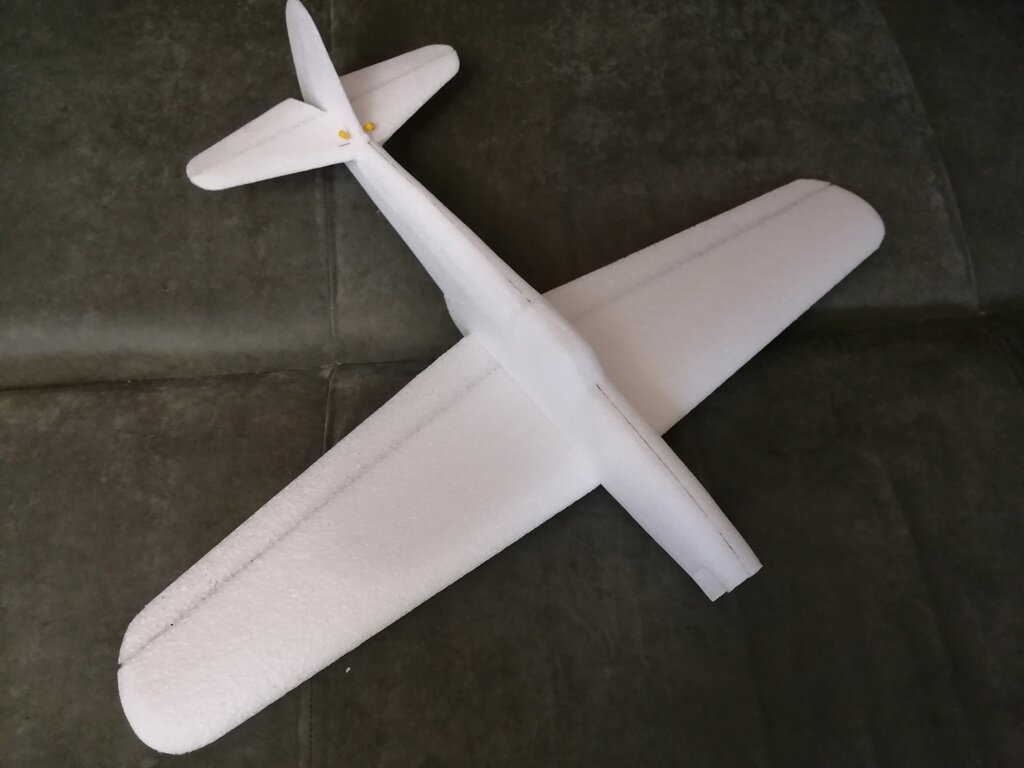

  1. Michał to chyba "dorosły" combat

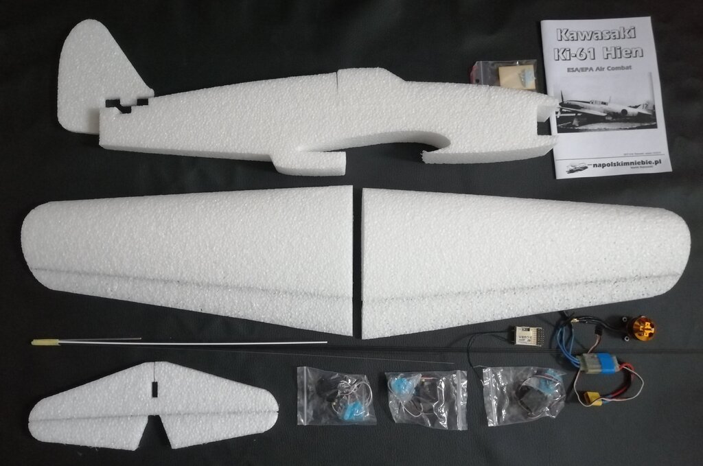

  4. Pianki poprzycinane nożykiem, oszlifowane papierem ściernym 150 oraz wygładzone żelazkiem modelarskim. Bardzo zgrabny myśliwiec wyjdzie. Teraz trzeba powklejać wzmocnienia z prętów węglowych i wkładać wyposażenie.

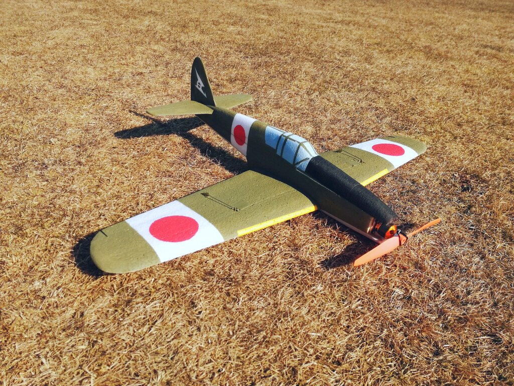

  7. Odgrzebałem na dnie szuflady wycięty zestaw Ki-61 Hien Z racji notorycznego braku czasu, czekał cierpliwie Zestaw wycięty przez Marka Rokowskiego : https://www.napolskimniebie.pl/pl/searchquery/ki-61/1/phot/5?url=ki-61 Historia oraz dane samolotu: https://pl.wikipedia.org/wiki/Kawasaki_Ki-61 Dane zestawu: - rozpiętość 81cm - długość 61cm - waga pianek 82gr. Zestaw zawiera: - wycięte pianki EPP - pręty węglowe, popychacze itp - dźwignie na powierzchnie sterowe - sklejkę na wręgę silnikową Planowane wyposażenie: - silnik 1200kv KD-a2210S - śmigło GWS 9x5 - regulator 20A Turnigy - 3x serwa S90MG - odbiornik(v8r7-II)

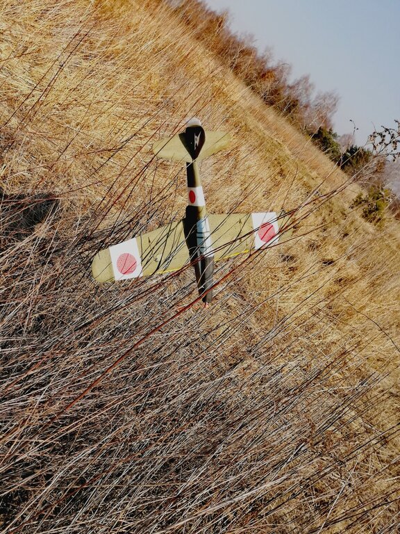

  10. Projektant podaje, że 1160gr.
  11. Wydrukowałem orła z projektu planeprint.com. Druk z Impact PLA, ePLA-LW oraz TPU. Wydruk trwał 129 godzin Teraz to wszystko posklejać i wyposażyć....
