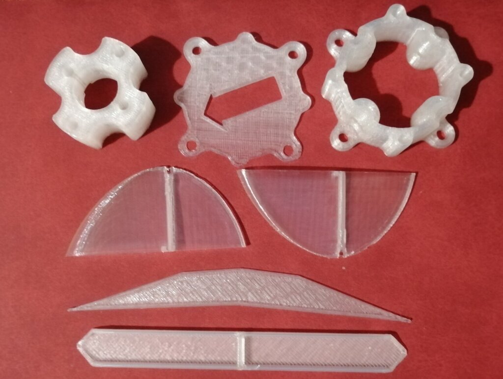

Drukuję PLA firmy PremiumFilament. Następny drukowany będzie z PETG aby porównać wydruki i odporność na warunki atmosferyczne :)
Części kadłuba już wydrukowane. Kawał samolotu wyjdzie:) Jestem w trakcie drukowania lewego skrzydła, właśnie drukują się lotki. Skrzydło będzie złożone podobnie jak W Ki - 61 na 2 prętach węglowych. Po świętach drugie skrzydło i montaż.

Przemek projektuje coraz więcej modeli do druku 3d. Dostałem pliki do wydruków testowych z tylnej części kadłuba wraz z usterzeniem. Dzisiaj w nocy doszła też "kabinka" oraz sporych rozmiarów segment kadłuba (4,5 godziny drukowania). Przemek ustawicznie podsyła kolejne, drukarka ma co robić. Pierwsze pliki wydrukowane Jest już kompletne usterzenie ogonowe oraz dwie sekcje kadłuba. Miejsce na zawiasy wklejane na CA. Ogon zaprojektowany bardzo lekko jednak nie brakuje mu sztywności W kadłubie miejsce na 5 prętów węglowych 1,5mm oraz 3 "rurki prowadzące" do napędu sterów (2 do wysokości).

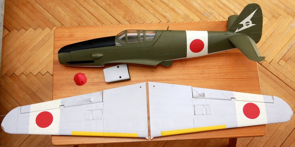

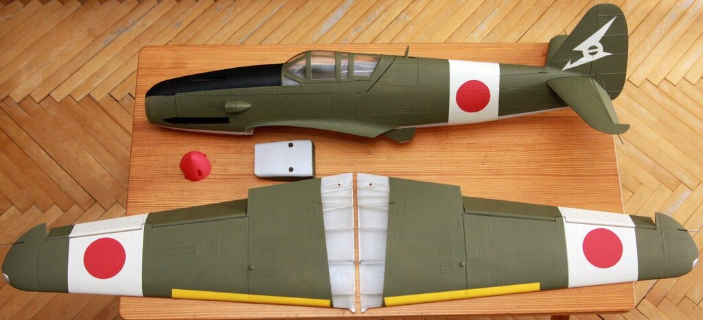

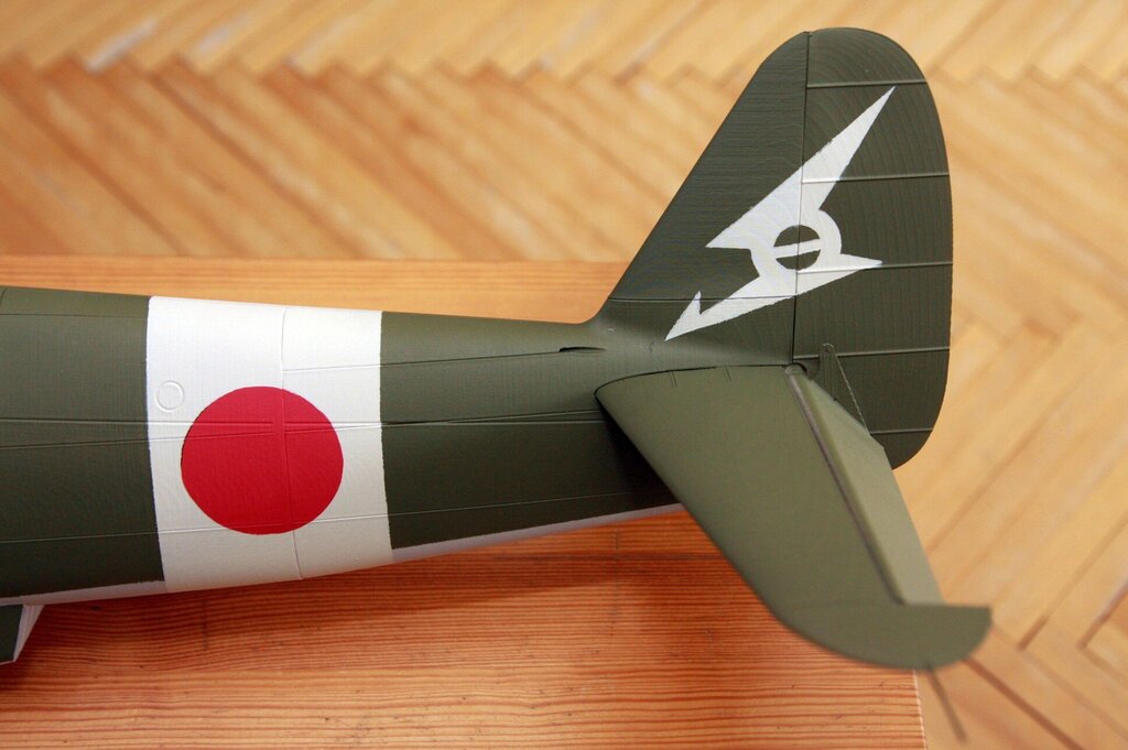

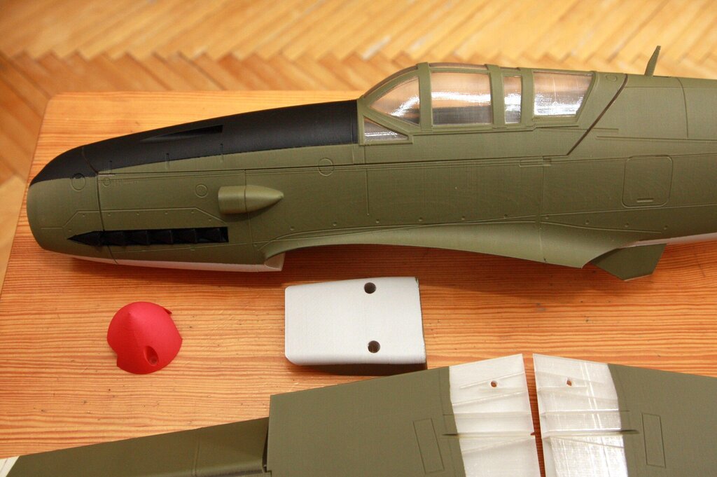

W końcu udało się z liniami podziałowymi i aerografem. Korzystając z fajnej pogody, wylatałem kilka pakietów. Lata za ręką jest zwrotny i przewidywalny. Pora na następny projekt Do zobaczenia na zawodach. -
