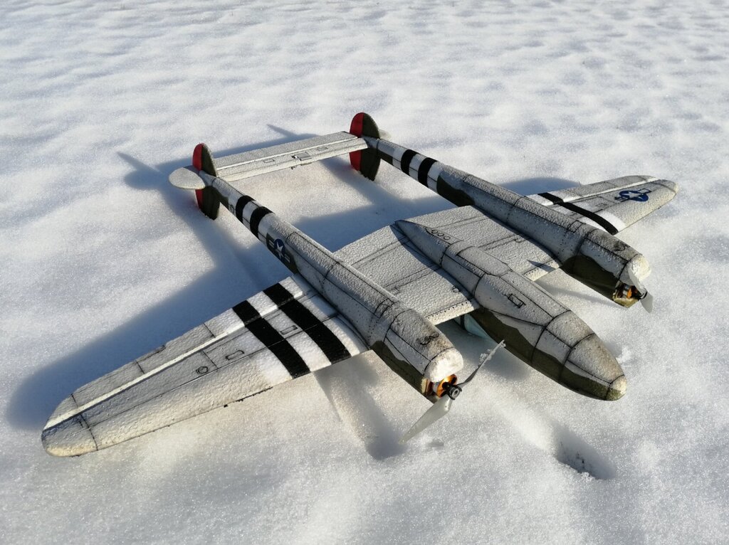

Maluje na balkonie a po południami już szybko ciemno. Na farbę zostaje sobota lub niedziela. Na Kraków przywiozę chociażby po to aby pokazać jak to lata (w malowaniu zimowym bez udziału w walce). Co do "nowego" już z Markiem rozmawiałem - na zimowe wieczory coś będzie:) -

Wyposażenie: Turnigy 2204 14T Turnigy Plush 10A Śmigła APC 6x5,5 Serwa Redox S90MG Pakiet 1300mah -

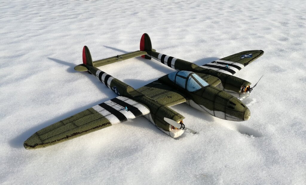

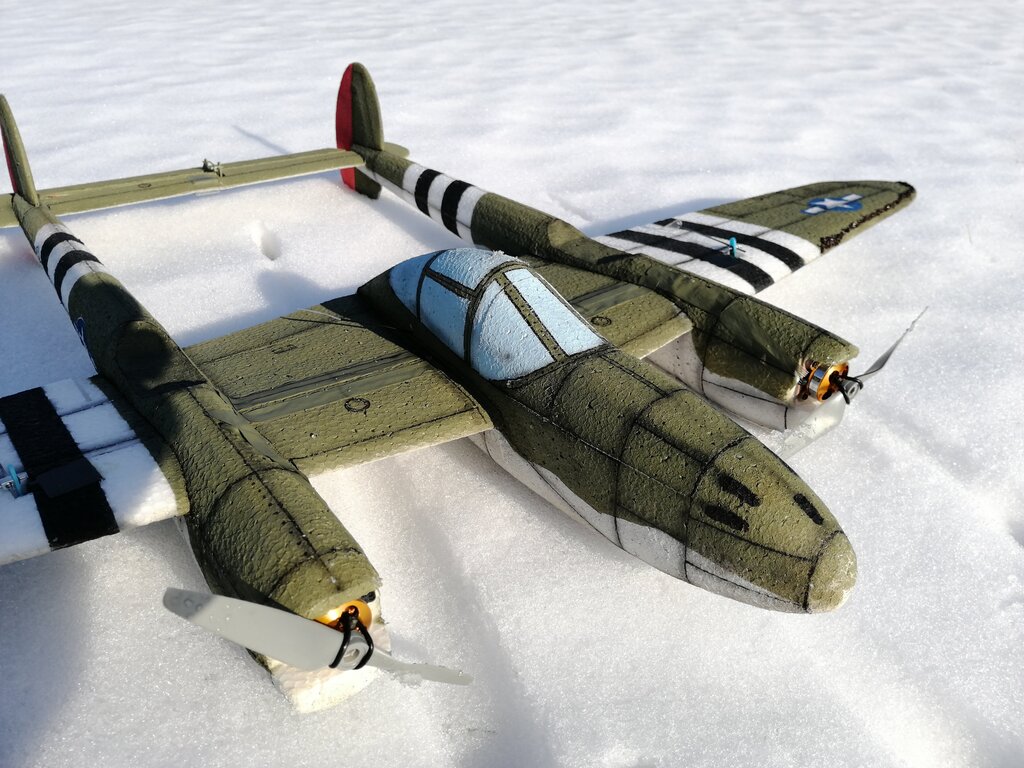

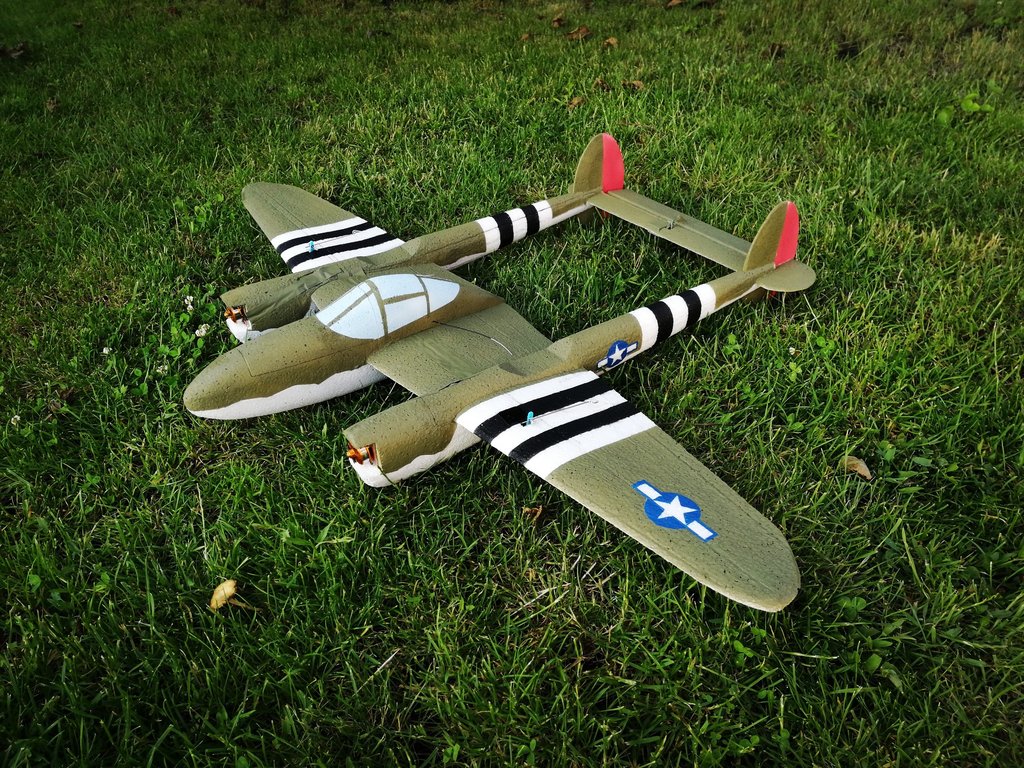

Model w "malowaniu zimowym" oblatany. Jak na razie nie dodawałem prętów węglowych "na krzyż" aby usztywnić konstrukcję, nie potwierdziły się moje obawy o sztywność belek. Niestety na lotnisku trochę wiało więc jeszcze do końca nie poznałem jego możliwości. Szybszy od "Łosia", zwrotny i dosyć stabilny. Podsumowując: Dobry model na sezon 2020 Teraz do "lakierni" Mam 2 typy: Zielono - szary z pasami inwazyjnymi. Srebrny - też z pasami. Może macie jakieś fajne malowania (nie za skomplikowane i z epoki) -

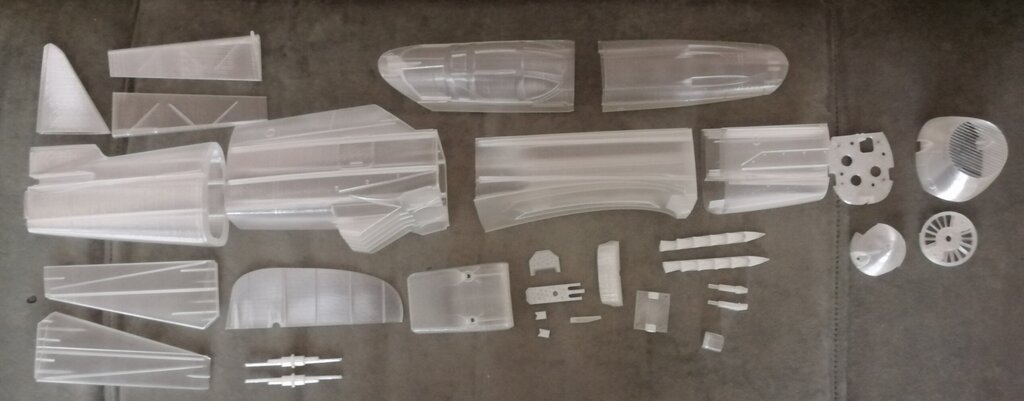

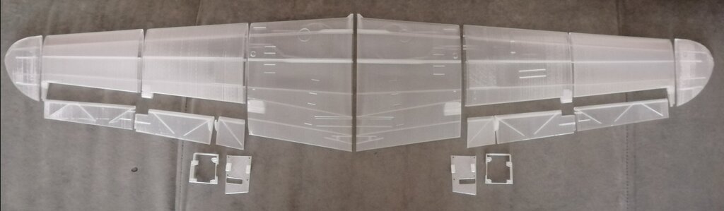

Kolejny model z dwoma silnikami od Marka Rokowskiego Zapowiada się obiecująco. Niewielka masa pianki w porównaniu do innych dwusilnikowych. Trochę kłopotliwe będzie umiejscowienie serwa od wysokości. Prawdopodobnie tak jak to zrobiłem w P61 będę umieszczał je w powierzchni sterowej. Dane samolotu: https://pl.wikipedia.org/wiki/Lockheed_P-38_Lightning Zawartość zestawu: - pianki - pręty węglowe - pręty stalowe na popychacze - dźwignie powierzchni sterowych - sklejki na wręgi silnikowe Zastanawiam się jak go pomalować czy jakiś taki standardowy czyli zielona góra, spód szary lub błękitny. Można też dodać pasy inwazyjne. Jest też dosyć ciekawe malowanie - cały czerwony:) łatwy do zrobienia tylko słabo będzie w locie z połapaniem się czy przypadkiem nie lecę na plecach:) Macie jakieś fajne malowania?? C.D.N.
