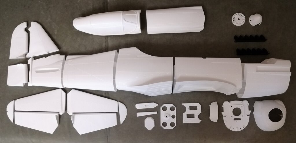

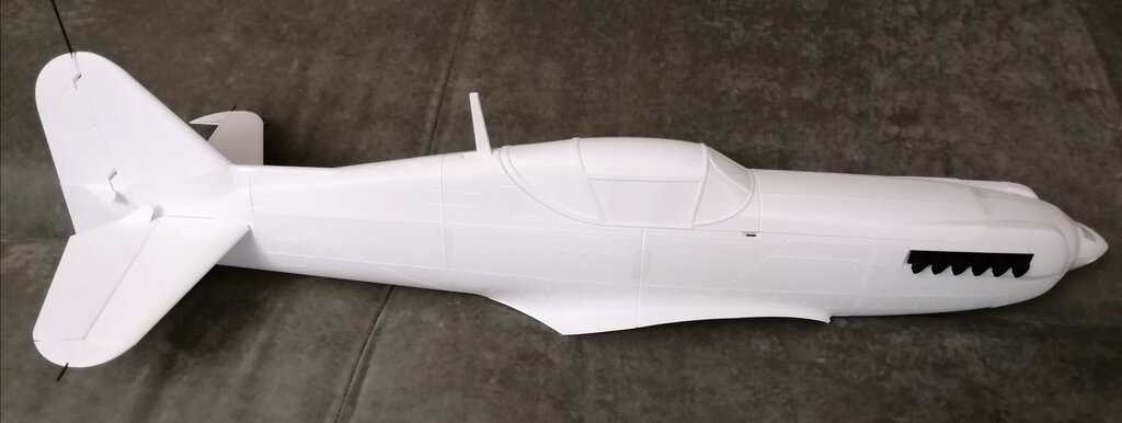

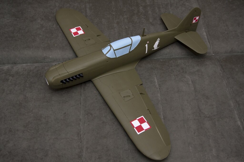

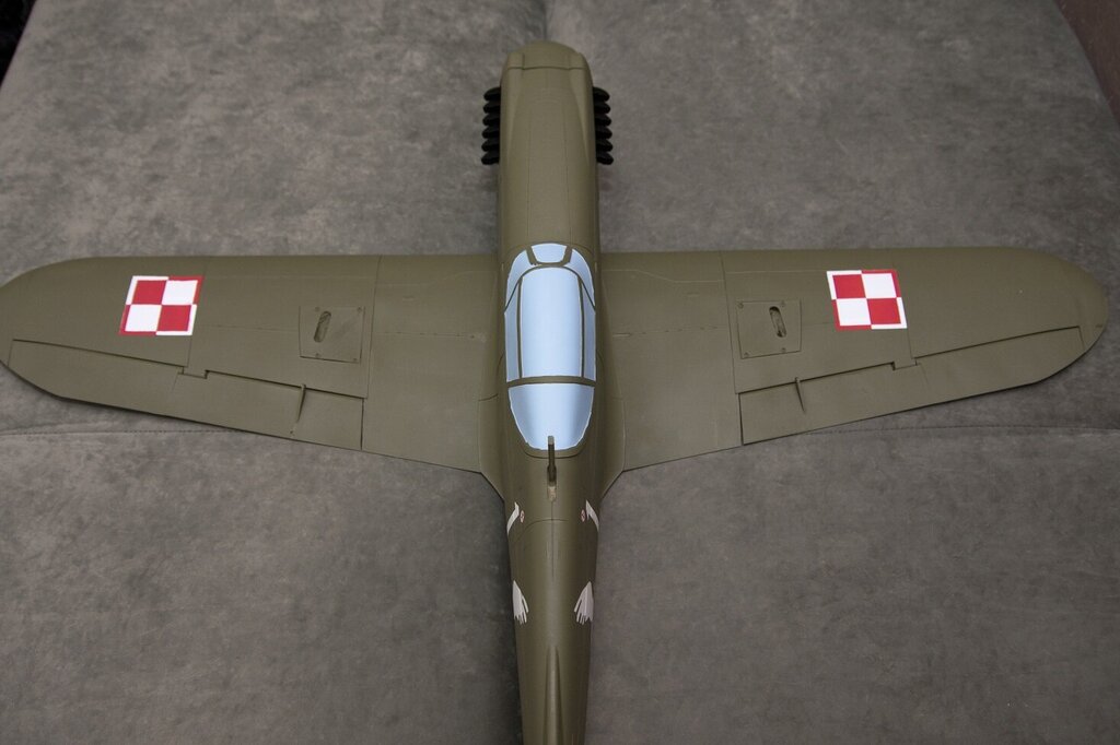

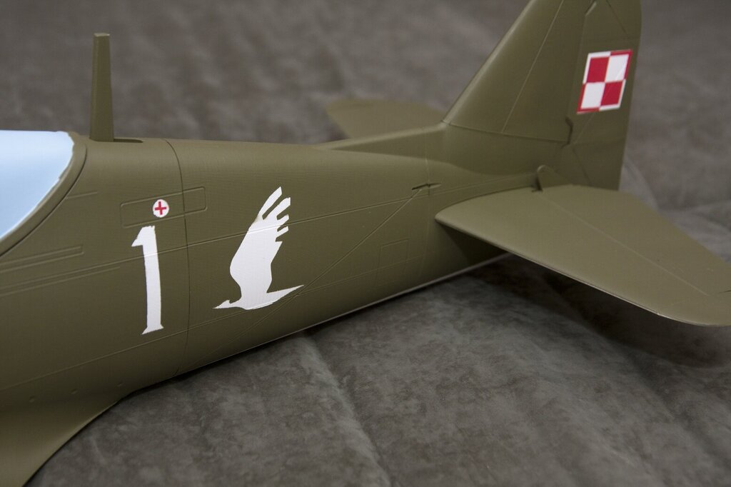

  4. Przemek zaprojektował kolejny polski model. PZL 50 "Jastrząb" Więcej o pierwowzorze: https://pl.wikipedia.org/wiki/PZL.50_Jastrząb Model wydrukowany z Impact PLA (bardzo wytrzymały materiał do druku) oraz lekkiego LWPLA. Części dzięki zastosowaniu lwpla ważą 406 gr. Kilka zdjęć z montażu: Po wizycie w lakierni prezentuje się następująco : W obstawie Jastrzębia w skali 1:72 Oraz innych polskich konstrukcji Przemka Trochę danych: Rozpiętość: 86,5 cm Długość: 73 cm Waga z wyposażeniem bez pakietów: 700gr Wyposażenie: - silnik Br4108 600kv - serwa S90Mg - regulator Mystery 40A - odbiornik FrSky v8r7-II
  5. Model gotowy do oblotu, jeszcze tylko oznaczenia wydrukować Tak wygląda pod maską: Tak już po wizycie w lakierni : Jutro oblot o ile pogoda pozwoli. Trzymajcie kciuki, może być ciekawie .

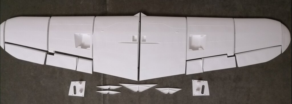

  6. Próbuję też druku z LWPLA Wagowo wygląda bardzo obiecująco. Ostatni segment wydrukowany z PETG waży 18g z LWPLA 10g. Wytrzymałościowo wydaje się ok, w dotyku przypomina papier czerpany, powierzchnia jest matowa. Parametry wydruku: - 225 stopni - stół 55 stopni - flow 55% (ustawione na drukarce)
  7. Zawiasy wydrukowałem z TPU, zdobyłem nową umiejętność drukarza 3 warstwy (grubość 0,6 mm), pasują idealnie do szczelin i bardzo fajnie pracują. Gotowe skrzydło, w pełni uzbrojone waży 192g. Następnie zabrałem się za kadłub. Sporo tu ciekawych rozwiązań: - Mocowanie skrzydła na 2 śruby: - Miejsca na nakrętki we wrędze silnikowej: Te dwie części skleja się ze sobą pleckami. - Serwa umiejscowione w półkach maksymalnie wysuniętych do przodu. - Pakiet przed skrzydłem nad silnikiem. Tak wygląda ogon: - 2 popychacze do steru wysokości - 1 do kierunku Tak wygląda całość na dzień dzisiejszy Do zrobienia zostało: Zamocowanie silnika (muszę pomierzyć i wydrukować odpowiednią podkładkę). Wprowadzenie kabli od serw do kadłuba. Malowanie

  16. Co do środka ciężkości, to na pewno przesunięcie serw z ogona na przód kadłuba sporo zmieni. Umiejscowił bym je po jednym z każdej strony przed skrzydłem z boku kadłuba. Tylko wtedy sterowanie musisz poprowadzić bowdenem i drutem 0,8mm. Robię tak w swoich WWI. Jeśli chcesz podeślę zdjęcie.

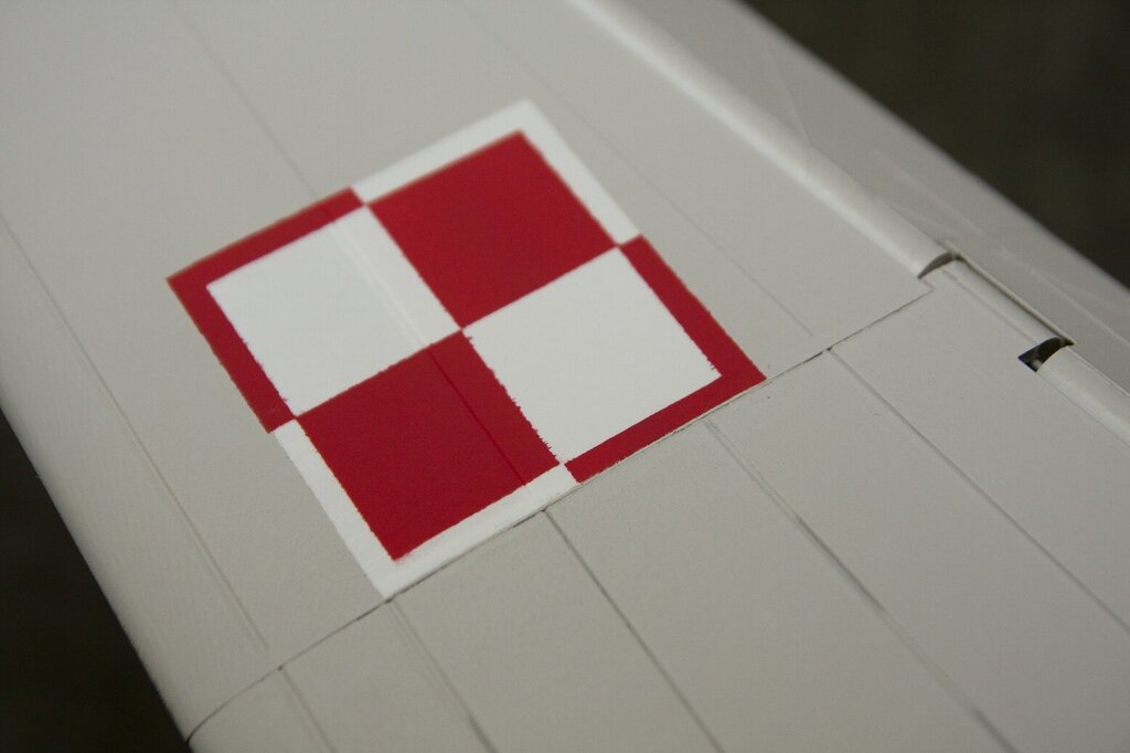

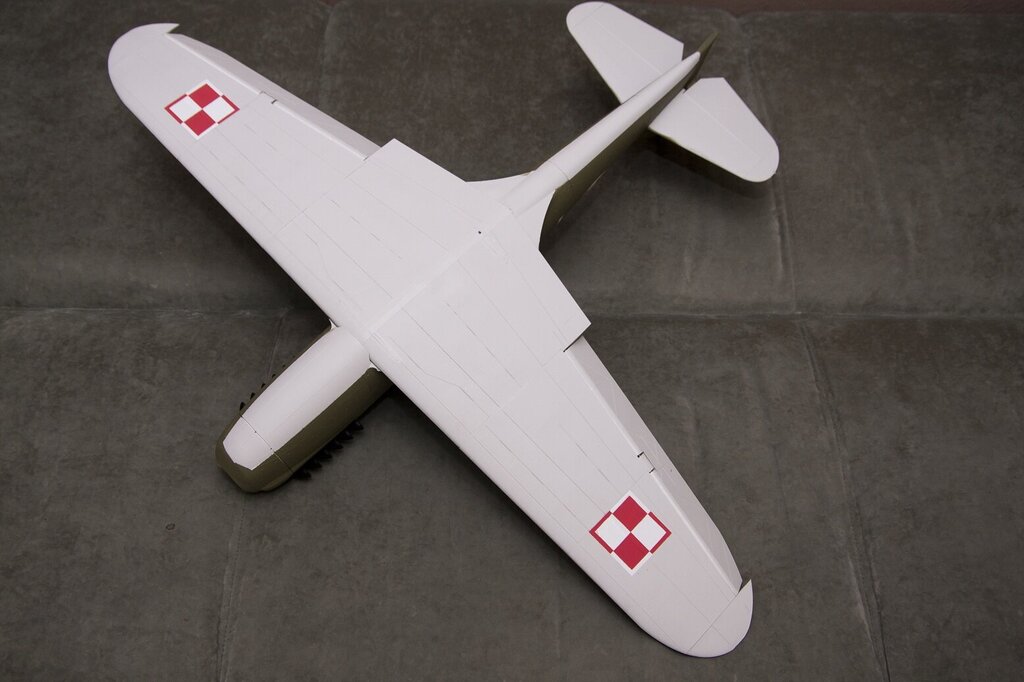

  19. PZL po wizycie w lakierni Zostaje wyposażenie zamontować

  22. Model pomalowany i po pierwszych zawodach w Namysłowie. Sprawdził się w boju. Kilka cięć zaliczył

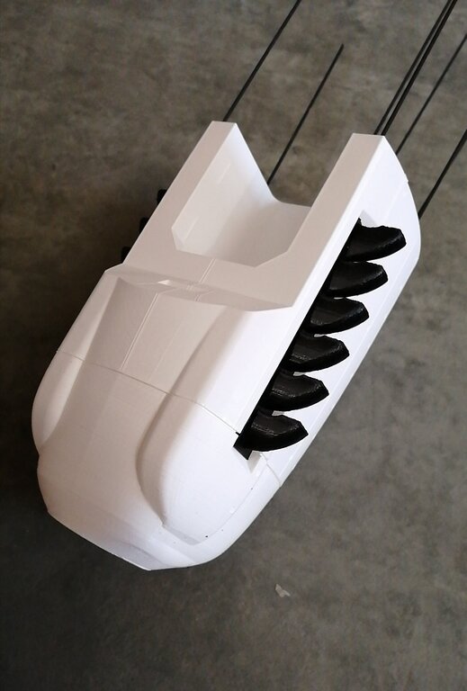

  24. Skrzydło wydrukowane. Czekam teraz na dostawę węgli i można składać poszczególne elementy w całość.
  25. Kadłub wydrukowany. Poskładany na taśmę Bardzo podoba mi się jego sylwetka. Gigantyczne wydechy dodają mu charakteru Kilka słów o druku z PLA impact. Materiał o wiele bardziej przyjazny w obróbce, daje się szlifować nie ciągnie się. Bardzo dobrze drukuje się przy temperaturze 230 stopni (stół 60 stopni). Jeśli chodzi o wytrzymałość - zobaczymy w powietrzu Następny etap skrzydło.
