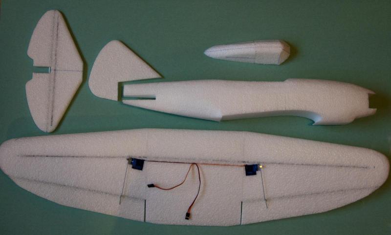

Do zawodów coraz mniej czasu więc trzeba przyśpieszyć Na dzień dzisiejszy: Skrzydło gotowe wzmocnione prętami węglowymi góra dół. Serwa już na swoim miejscu, popychacze gotowe. Statecznik poziomy wzmocniony, wklejony aluminiowy pręt łączący połówki steru wysokości, natarcie wyprofilowane. Jedna uwaga odnośnie pręta łączącego połówki. Trzeba pamiętać o zwiększeniu przyczepności kleju do tego elementu. Przeszlifowałem go delikatnie dremelem i już nie jest taki gładki:) Statecznik pionowy wyprofilowane natarcie. Kadłub wyprofilowany, pozostało jeszcze wkleić wzmocnienia. Pozostaje. Połączyć wszystko w całość, władować wyposażenie i do lakiernika:) Wieczorem zdjęcie i ciąg dalszy budowy. -

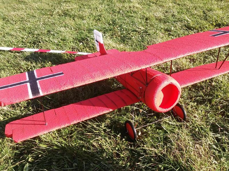

Chyba najładniejsze malowanie WWI jakie widziałem. Wygląda rewelacyjnie. Jutro nie poleci, ale może go zabierz abym mógł oczy nacieszyć Szkoda będzie z nim walczyć, a jak już się zdecydujesz obiecuję, że będę go omijał

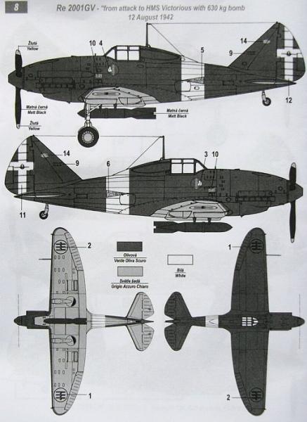

malowanie raczej nie skomplikowane: Jeśli chodzi o lotki to jestem spokojny. Podobny uklad był w Migu-3 (od Marka R) i sprawdzały się doskonale. Zawsze można większe wychylenia ustawić -

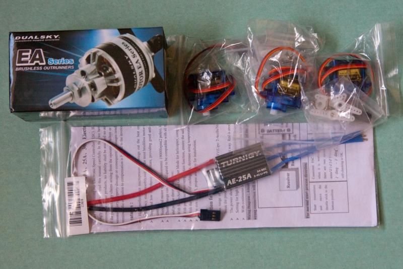

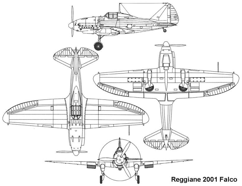

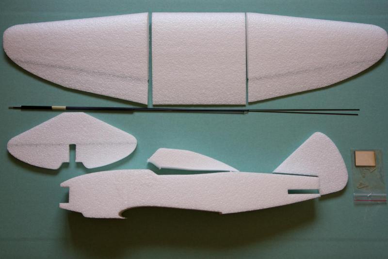

Reegiane Re 2001 https://pl.wikipedia.org/wiki/Reggiane_Re.2001 Dane techniczne: Napęd: - silnik rzędowy Alfa Romeo RA100 RC-Ia 1175KM Wymiary: - rozpiętość 11m - długość 8,36m - wysokość 3,15m - powierzchnia nośna 20,4 m² Masy: - własna 2495 kg - startowa 3280 kg Osiągi: - prędkość maksymalna 545 km/h na 5470 m 440 km/h na 0 m - prędkość wznoszenia 780 m/min 6,3 min na 5000 m - pułap 11km -zasięg 1100km Uzbrojenie: - 2 wkm kal. 12,7 mm - 2 km kal. 7,7 mm Zdjęcie zestawu. Jak zawsze w zestawie elementy piankowe, pręty do wzmocnień, dźwignie sterowe, kawałek sklejki na wręgę silnikową. planowane wyposażenie: 3x serwo SG90 Dualsky XM2830EA-9 (1210kv, 59g) Turnigy AE-25A (po zważeniu okazało się, że waży tyle samo co AE-20A a ma 5 A więcej:)) Zaskoczyła mnie grubość kadłuba 7,5 cm będzie z czego ładny kształt wykroić. Model budowany dla kolegi z eskadry (wrócił z Kanady w bojowym nastroju) Planuję go wykonać do zawodów 07.05.2016 aby Marek zobaczył jak lata jego zestaw:) Na deser filmik w języku ojczystym modelu:) https://vimeo.com/89400686

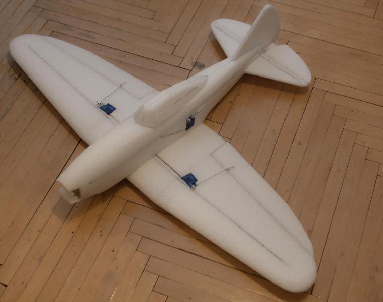

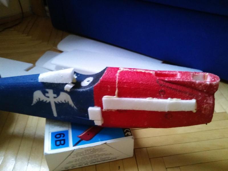

Jeżeli będziesz miał zestaw od Marka R. To parę podpowiedzi do budowy. Kadłub rzeczywiście bardzo fajny i lekki ( pusty w środku) Nie trzeba nic strugać wystarczy skleić i gotowe:) Wykorzystałem "odpad" ze środka na wzmocnienie przodu (pakiet i serwa muszą się gdzieś trzymać Model ma bardzo krótki przód. Serwa daj od razu za silnikiem, sam silnik ile da się do przodu. Gdzieś mam zdjęcia zrobione na szybko komórką jak znajdę podeśle. Generalnie gdyby nie brak przodu byłby znakomity:) (waga, zwarta konstrukcja, prostota budowy) Znalazłem zdjęcie: Co do braków sprzętowych. Mój z zeszłego roku idzie do remontu:) Nowe skrzydła i będzie nówka sztuka nie latana (Niemiec do granicy gonił )
