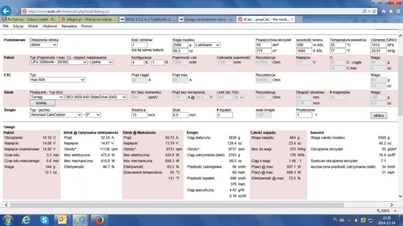

  14. Słyszałem, że dobiera się pakiet (w ramach rozsądku) do wyważenia modelu, bo po co wozić zbędny balast ale żeby silnik do pakietu. Do Condora osobiście wsadziłbym silnik - Silnik Turnigy GliderDrive SK3 Competition Series - 3858 - 4.6 840kv oraz śmigło - Śmigło Aeronaut CAM CARBON 13x6.5 z tym akumulatorem - Akumulatory Turnigy 3000mAh 4S 20C. Ten zestaw montuję w Fascination z Topmodel cz a daje on takie efekty Chyba więcej nie potrzeba. Ostatecznie to ma być szybowiec a nie rakietoplan

  20. Upsss... faktycznie gdzieś silnik mi uciekł ale już jest uzupełniony. Czy będę stosował BEC? Jeszcze nie wiem. Zobaczę jak to wyjdzie wagowo i "pojemnościowo" w kabinie. Jeżeli tak to TEN TURNIGY 8-15A UBEC for Lipoly
  21. No dobra pudełeczko przyszło. Wszystko ładnie popakowane, każdy element w oddzielnym woreczku, szczelnie zamkniętym Wyposażenie prawie tradycyjne: - Silnik Turnigy GliderDrive SK3 Competition Series - 3858 - 4.6 840kv - Kołpak alu TURBO 40/5.0/8 - Śmigło Aeronaut CAM CARBON 13x6.5 - Akumulatory Turnigy 3000mAh 4S 20C - Regulator TURNIGY Plush 60A - Serwa (wszystkie) Turnigy 380MAX Micro Servo (Metal Gear) 4.1kg Kilka słów o modelu. Wykonanie nie budzące zastrzeżeń (przynajmniej na razie, zobaczymy jak będzie podczas składania ale powinno być wszystko OK). Poszczególne elementy wykonane bardzo starannie, czysto i bez jakichkolwiek niedoróbek. Trochę czasu trzeba będzie poświęcić na przygotowanie do lotu. Poza osadzeniem serw trzeba wkleić wręgę silnika, zrobić napęd steru wysokości, wkleić półkę na akumulator, serwa, poprowadzić przedłużacze do serw, wkleić złącza MPX i pręty węglowe do łączenia uszu z centropłatem, osadzić w kadłubie nakrętki kłowe do mocowania skrzydeł, zrobić zaczep do kabiny i na pewno o czymś zapomniałem a wyjdzie w czasie relacji ze składania. Póki co syce swe oczy zawartością pudełka Jeżeli uda mi się go jutro złożyć prowizorycznie w całość, to dorzucę fotki All in one foto EDIT: I lotki i klapy są klejona na taśmę, obustronnie. Ster kierunku producent przewidział na pull-pull a wysokość, jak w przypadku steru pływającego, dźwignia L i... tu mam wątpliwość. Producent wskazuje na umiejscowienie serwa w ogonie. Zastanawiam się czy nie przenieść go do kabiny i pociągnąć bowden :roll: Kilka danych wagowych: kadłub z kabiną - 295g centropłat - 870g lewe ucho - 374g prawe ucho - 356g ster kierunku - 13g lewy ster wysokości - 21g prawy ster wysokości - 20g Razem daje 1949g silnik, serwa, pakiet, regulator - ok. 650g plus galanteria w 3kg się zamknę Zapowiada się bardzo obiecująco, bo obciążenie wyjdzie jakieś do 40g/dm^2
