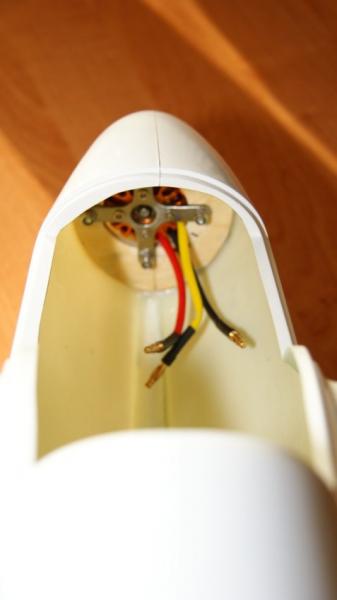

Falcon dostał dzisiaj ostatnie szlify, czyli założony został kołpak, umocowany odbiornik i został wyważony. Niestety w mordkę dostał 30g Pb ale... w maju dostanie nowy silnik http://www.hobbyking.com/hobbyking/store/uh_viewItem.asp?idProduct=42048 i nowe pakiety http://www.hobbyking.com/hobbyking/store/uh_viewItem.asp?idProduct=35838 więc Pb pójdzie do kosza a nawet trzeba będzie pakiet upychać do tyłu. SC wyszło na 68mm. No a teraz małe licytowanko. Kto mnie "przeskoczy" - do lotu waga wyszła 1720g 1720g z kołpakiem, śmigłem, silnikiem, pakietem, odbiornikiem, regulatorem, serwami i przedłużaczami do nich. Liczyłem na dobre 150-200g więcej.
