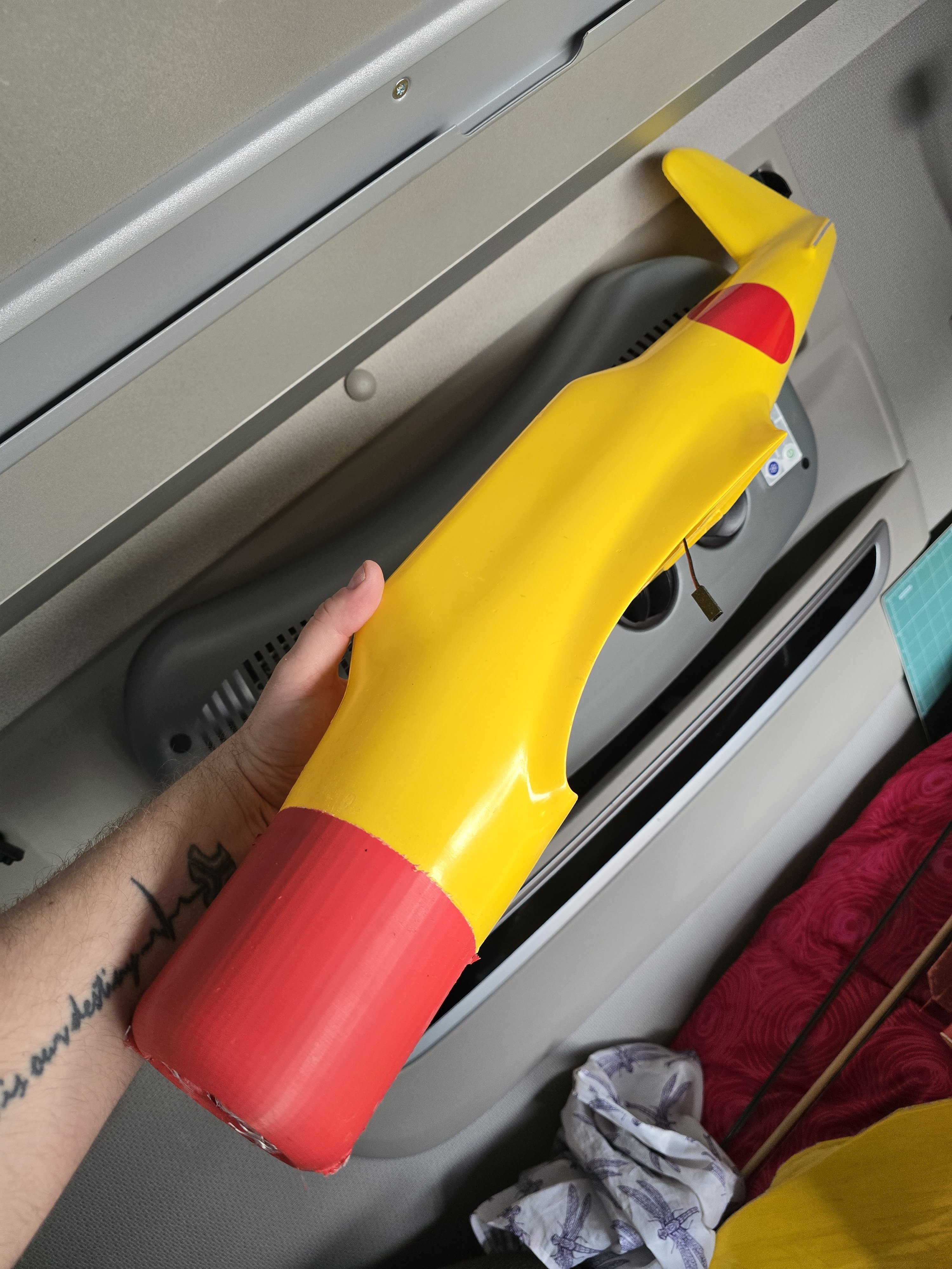

Pełne ręce roboty od rana.

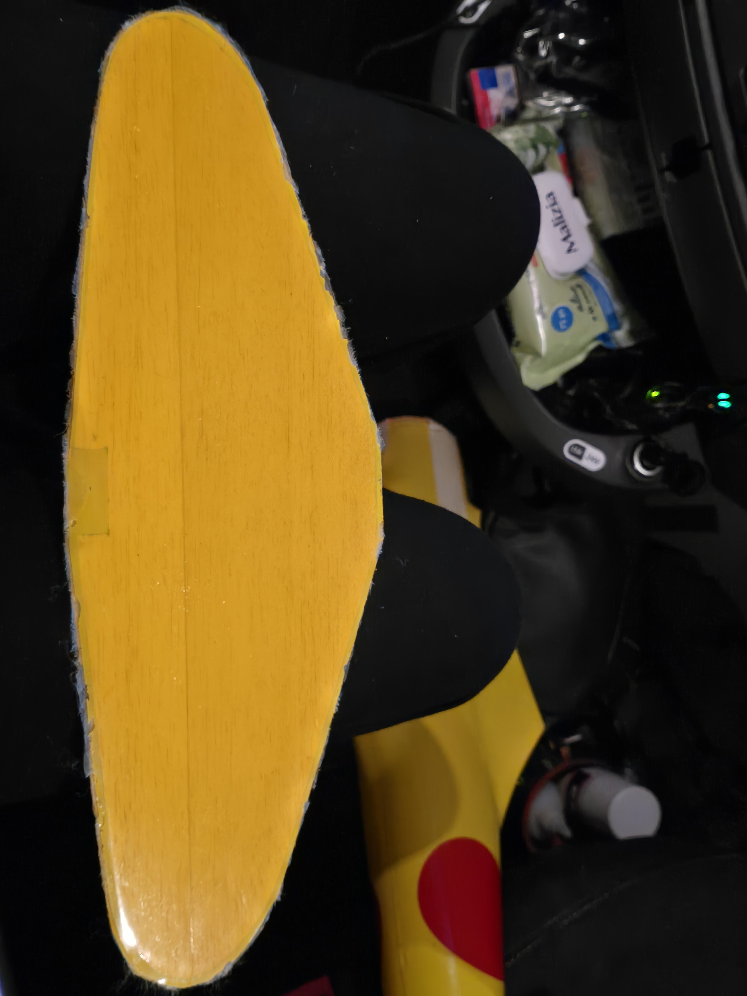

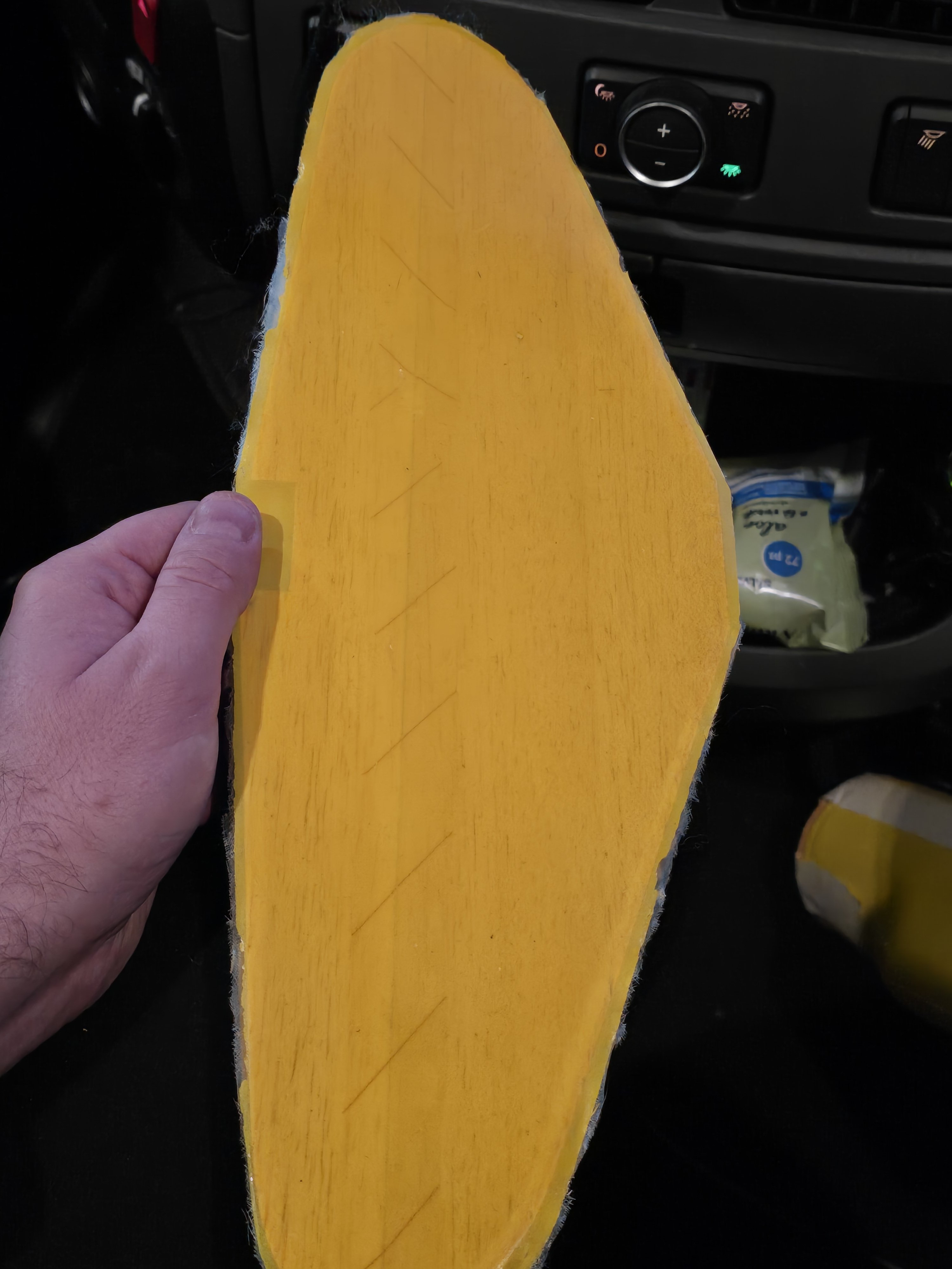

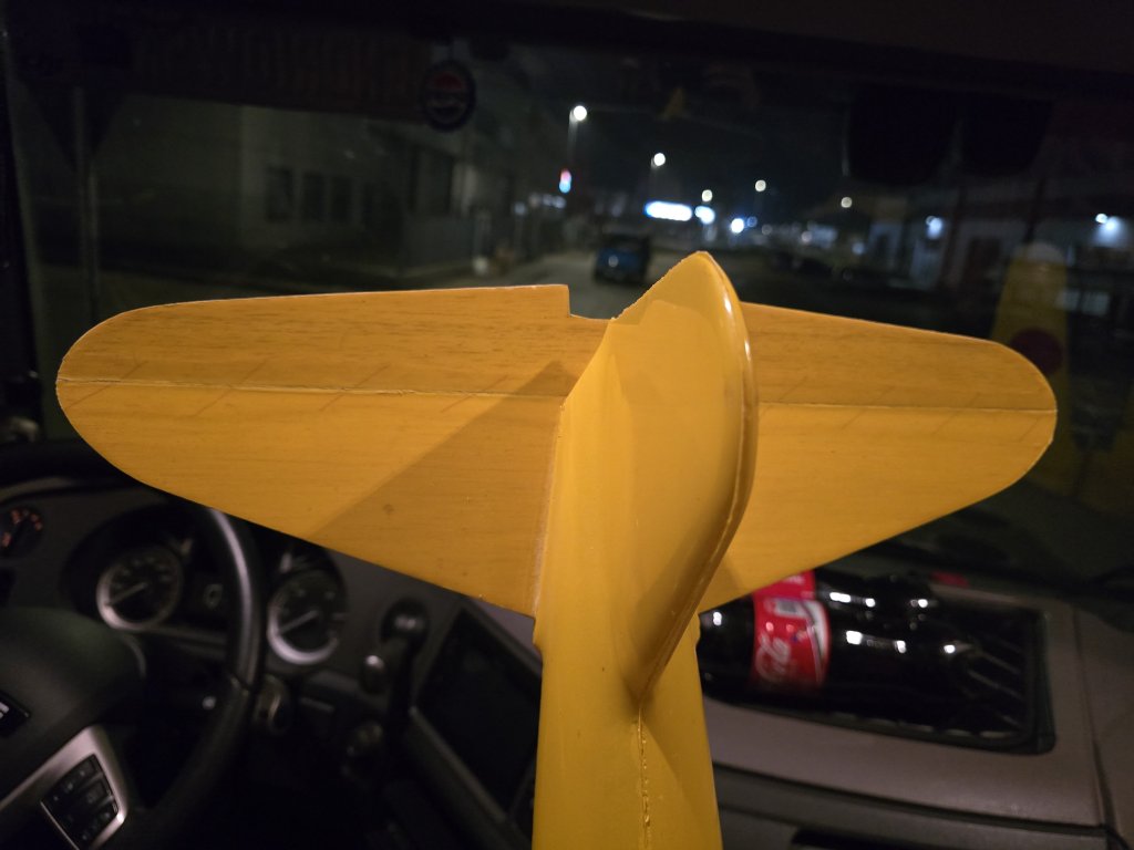

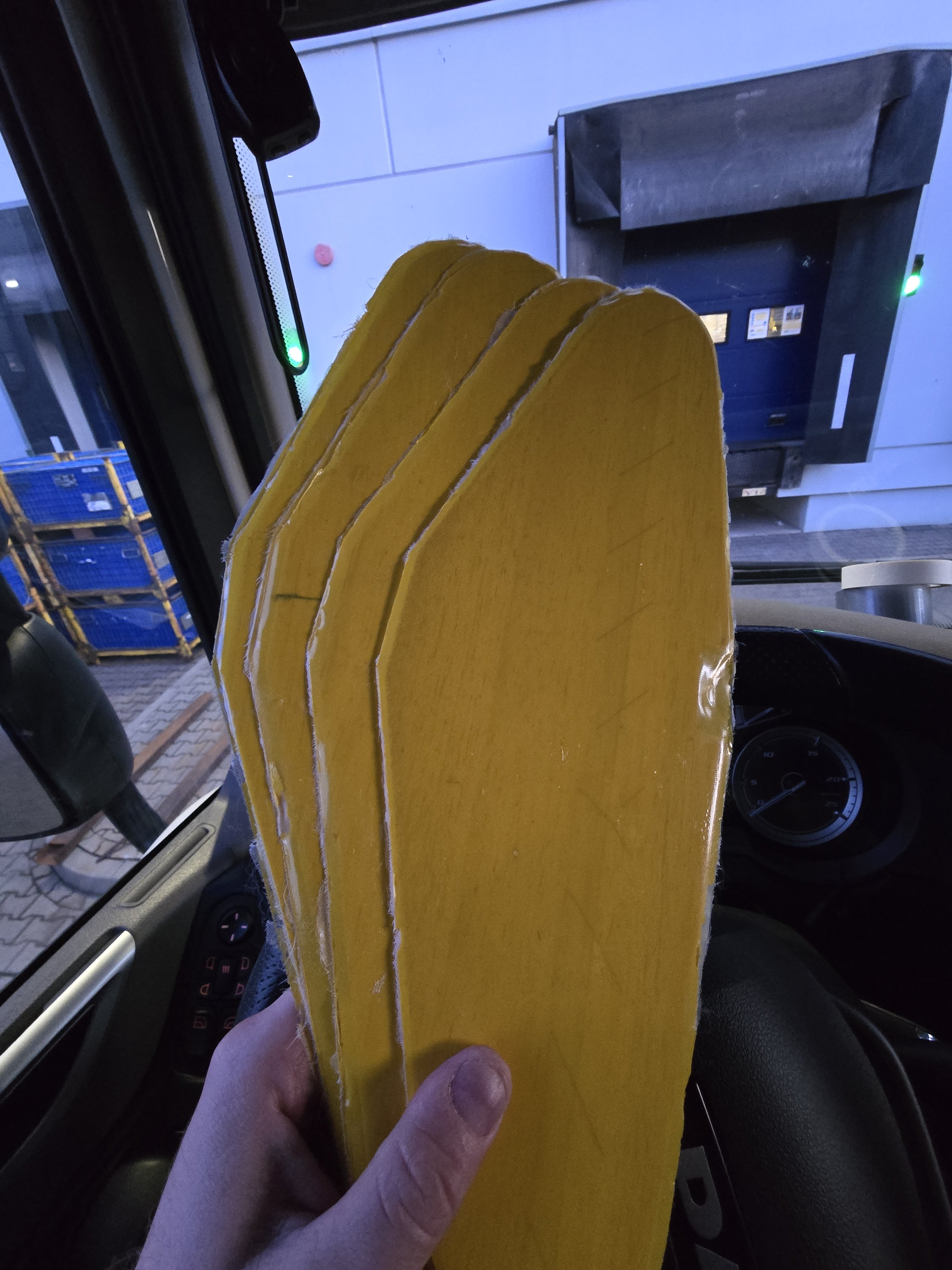

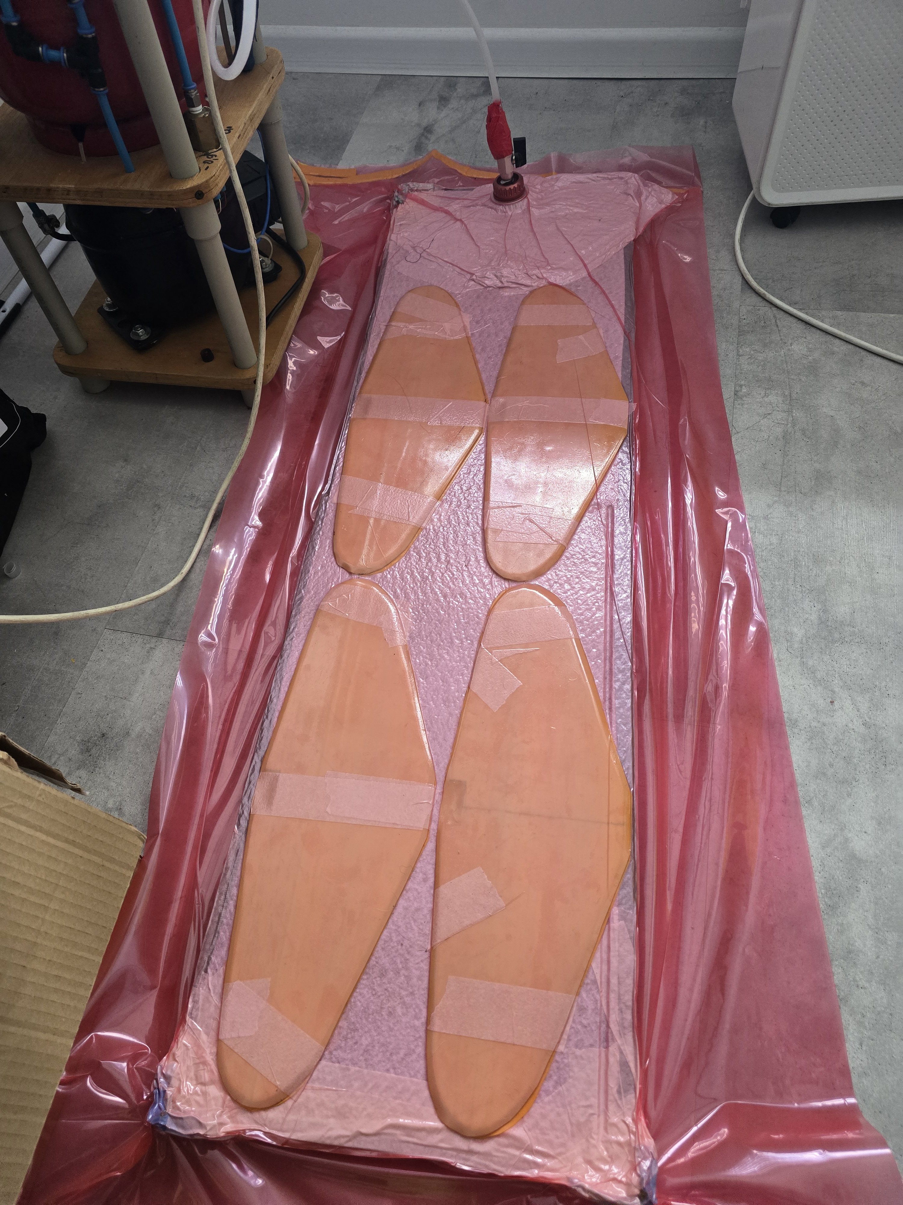

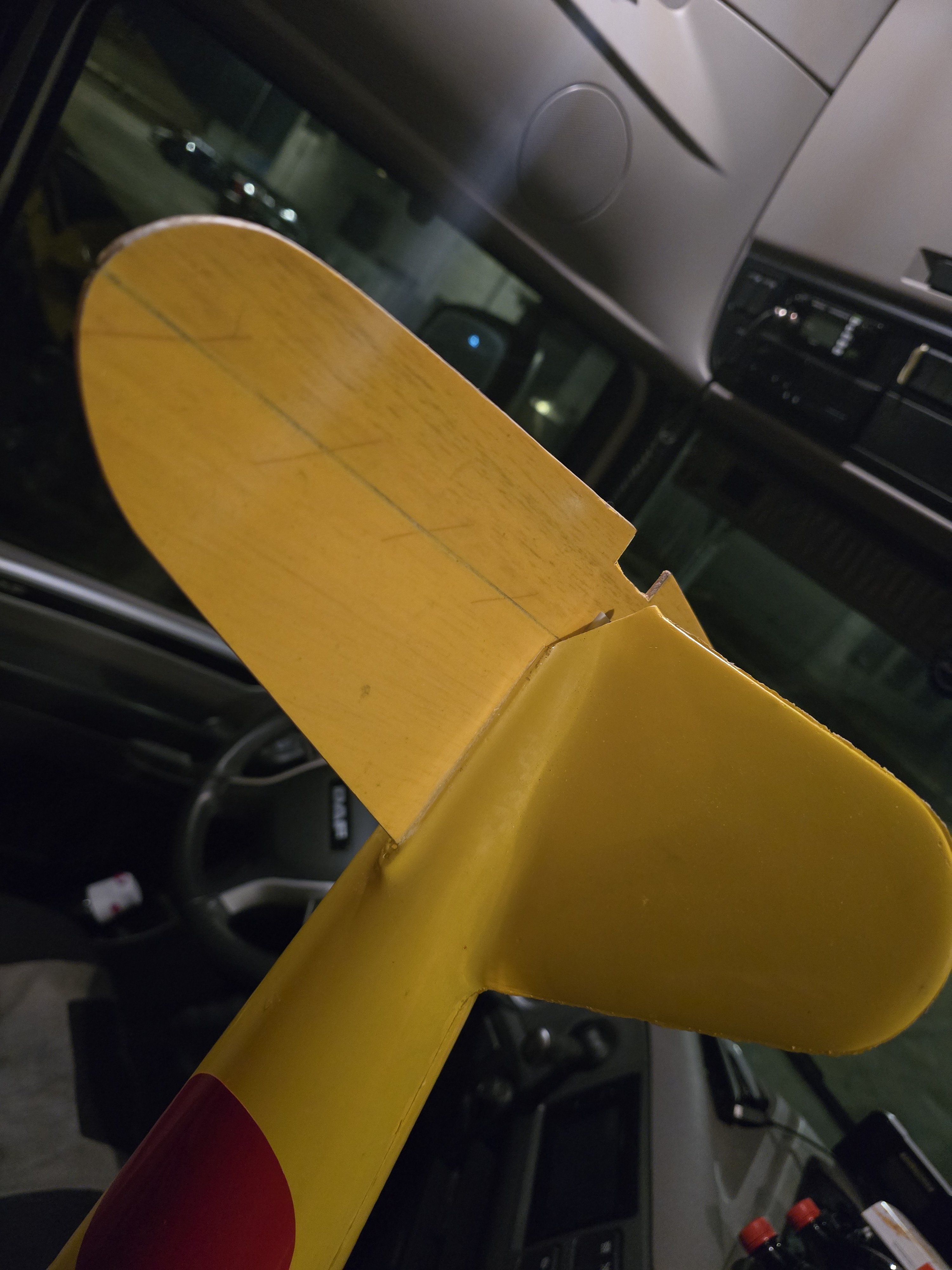

Stateczniki juz w prózni

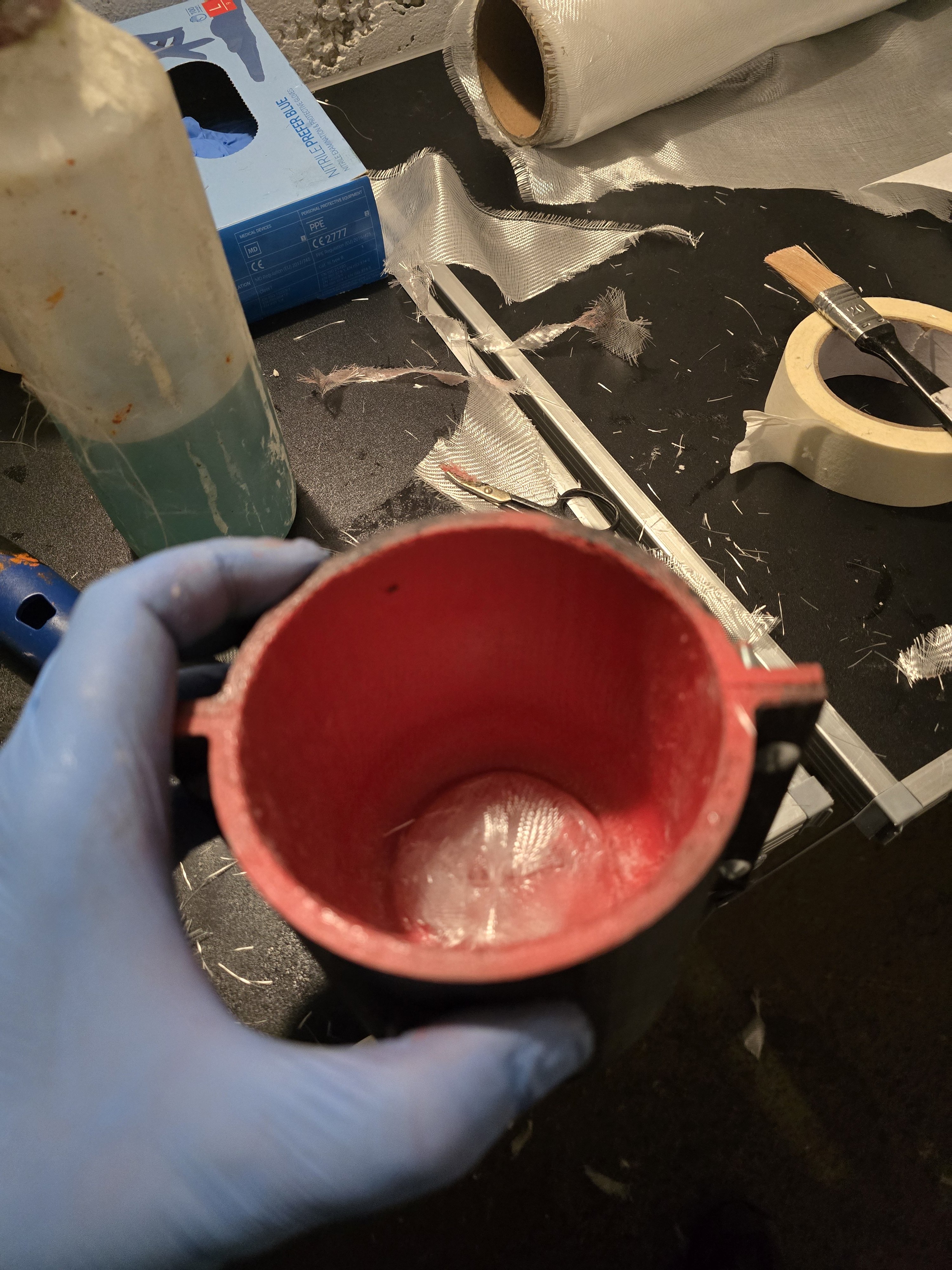

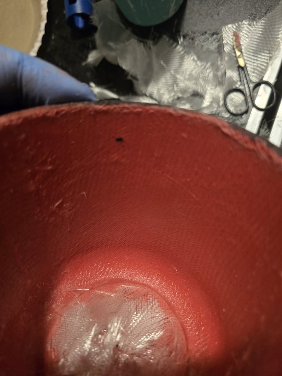

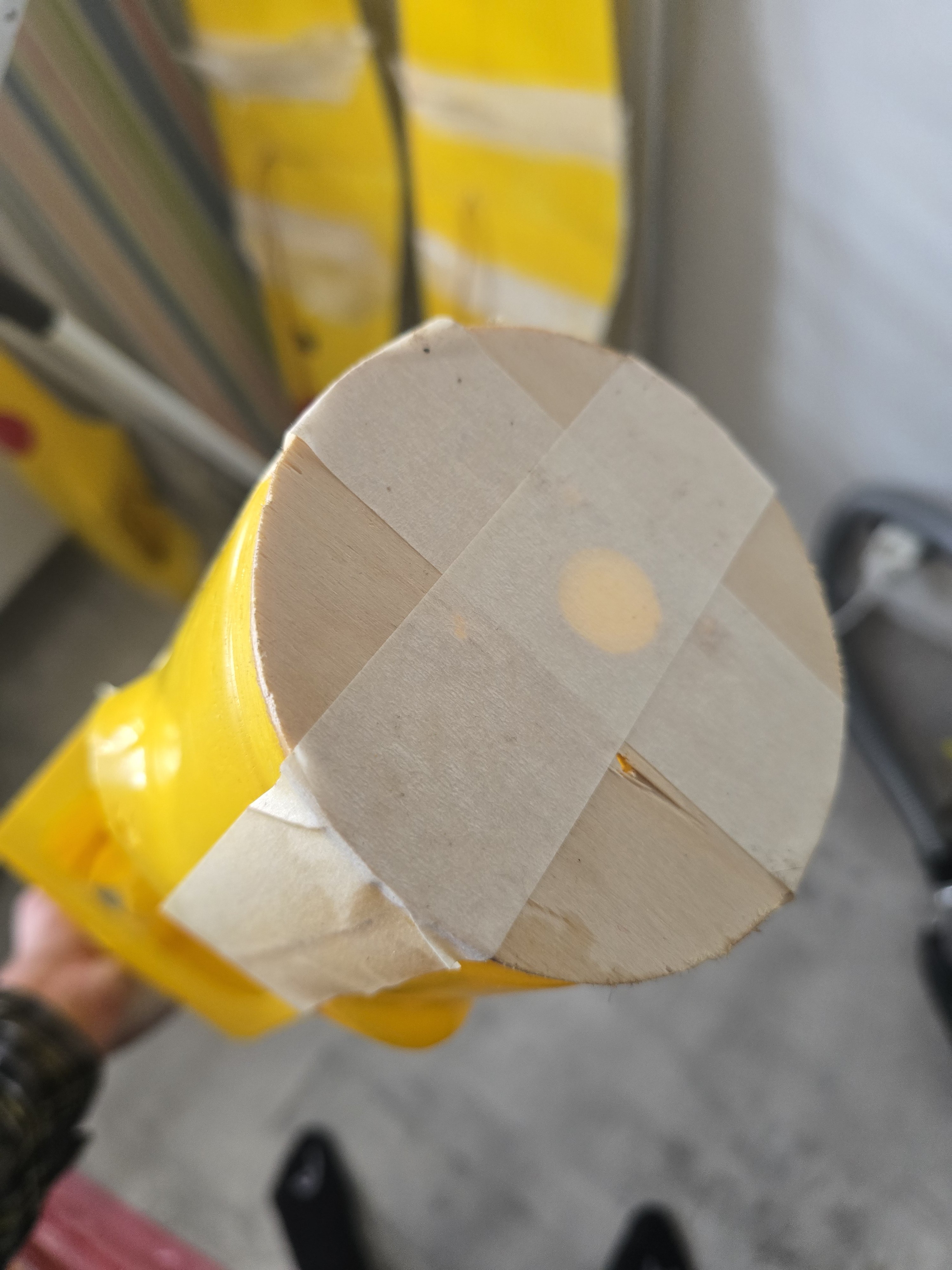

Maska wylaminiwana 2x 80g
20260302_123744.thumb.jpg.614c9788aa6be8947d72beadb3616785.jpg20260302_123750.thumb.jpg.2fa779d1a789477918add63a0471a82a.jpg

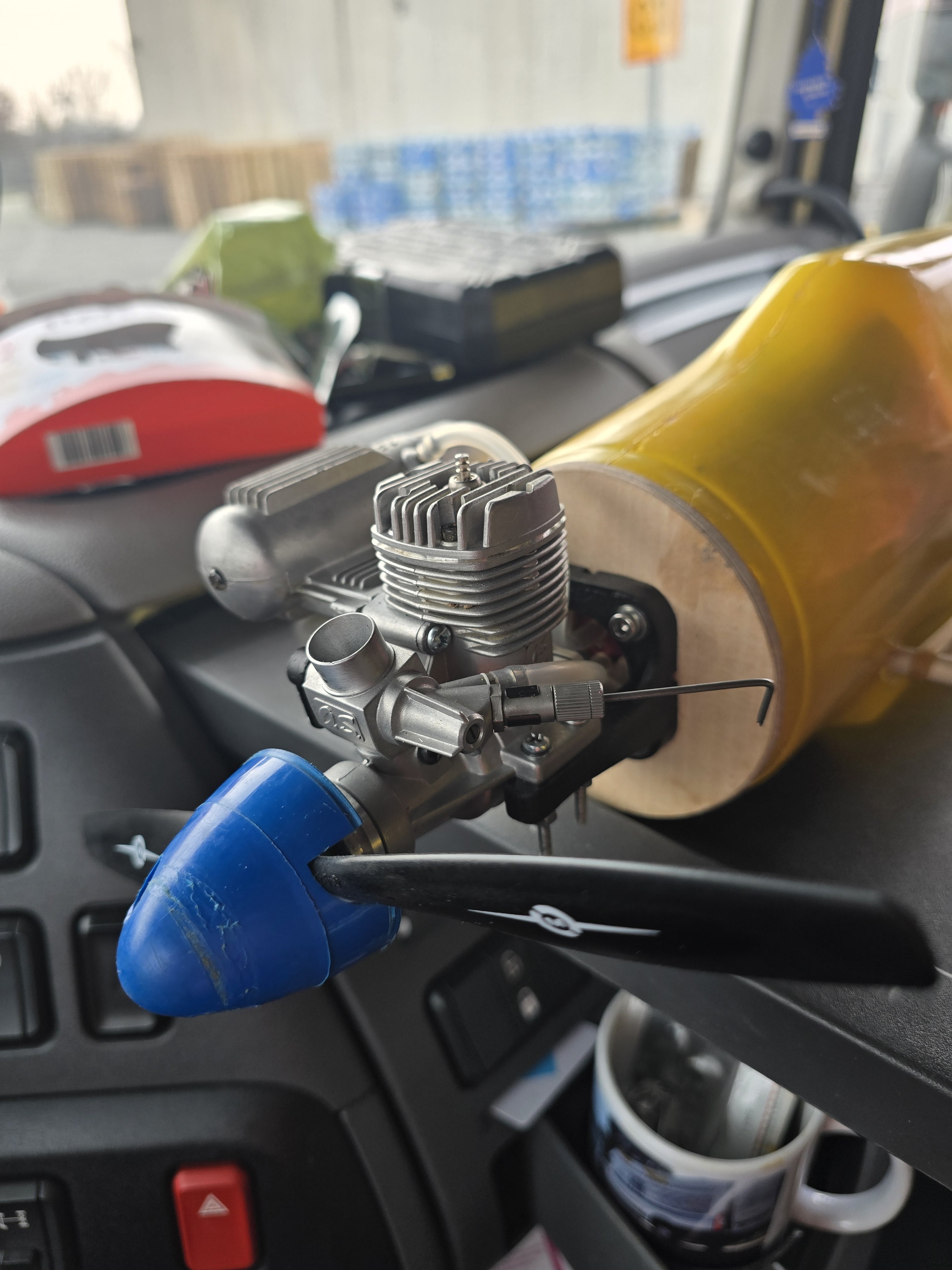

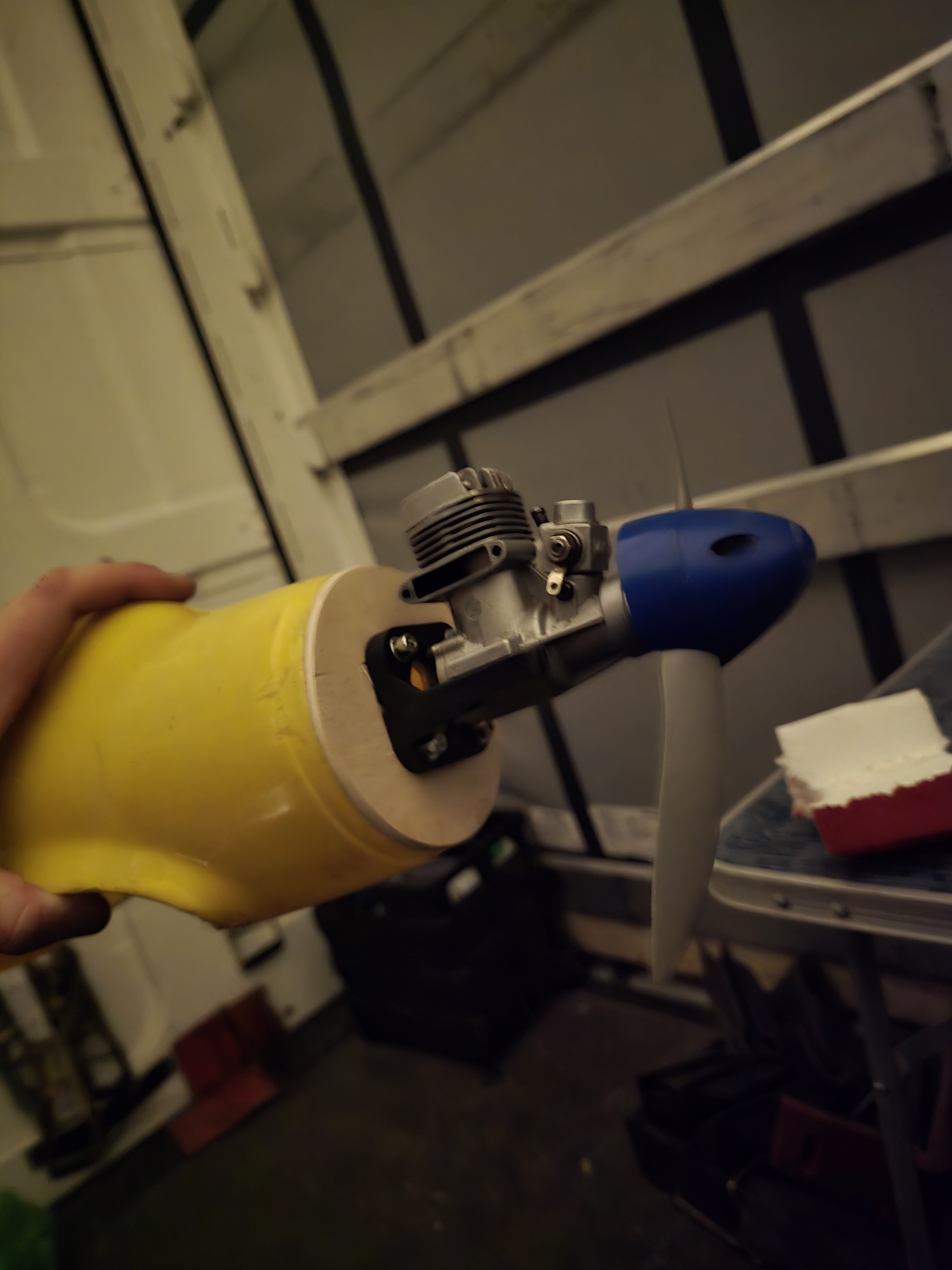

Wręgi silnikowe w kadłubie wklejone na żywicy

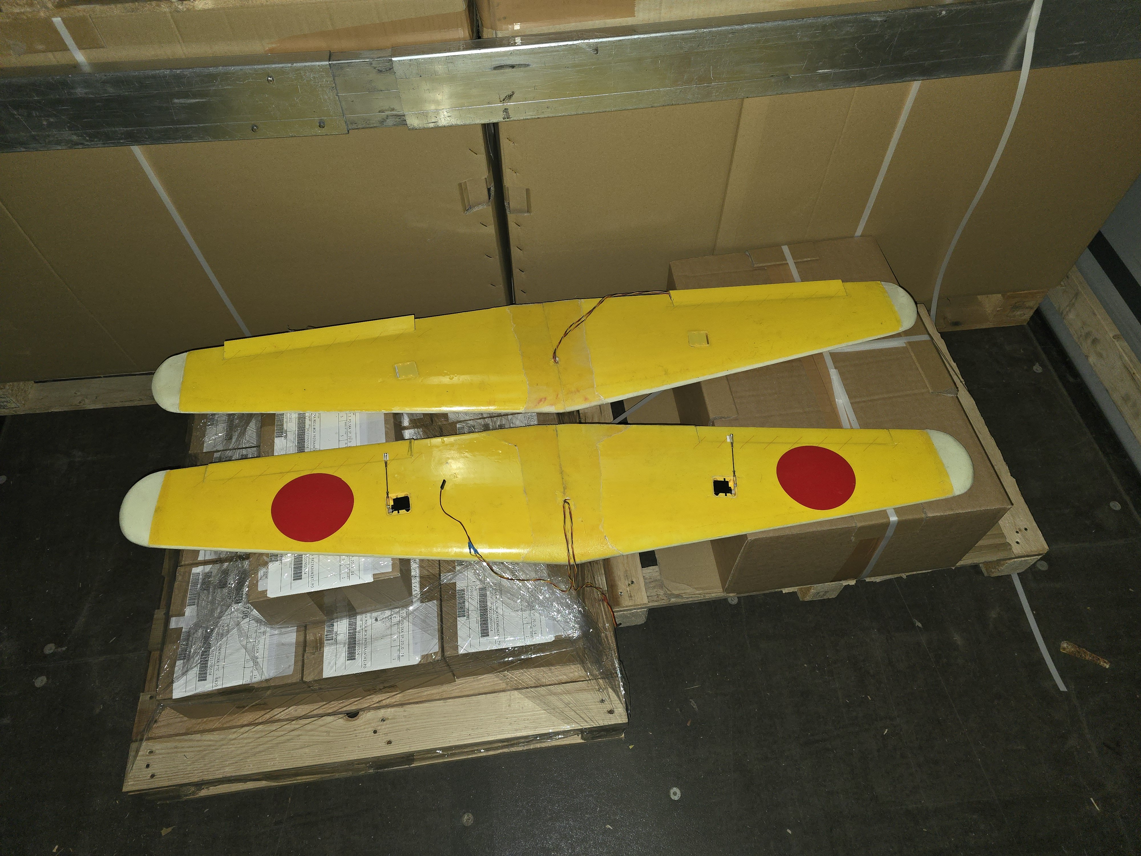

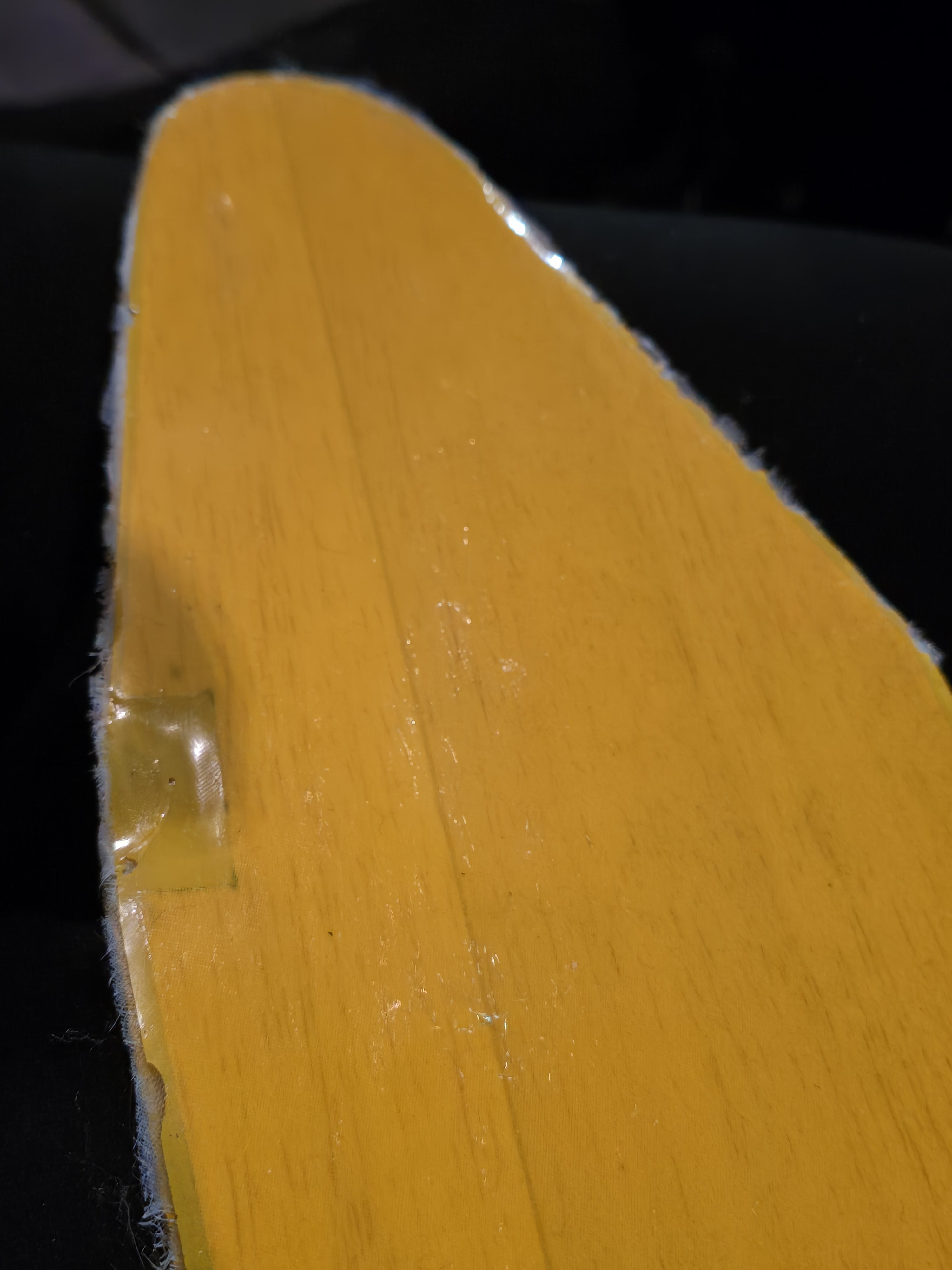

Skrzydła przelaminowane tkaniną 80g na łączeniu

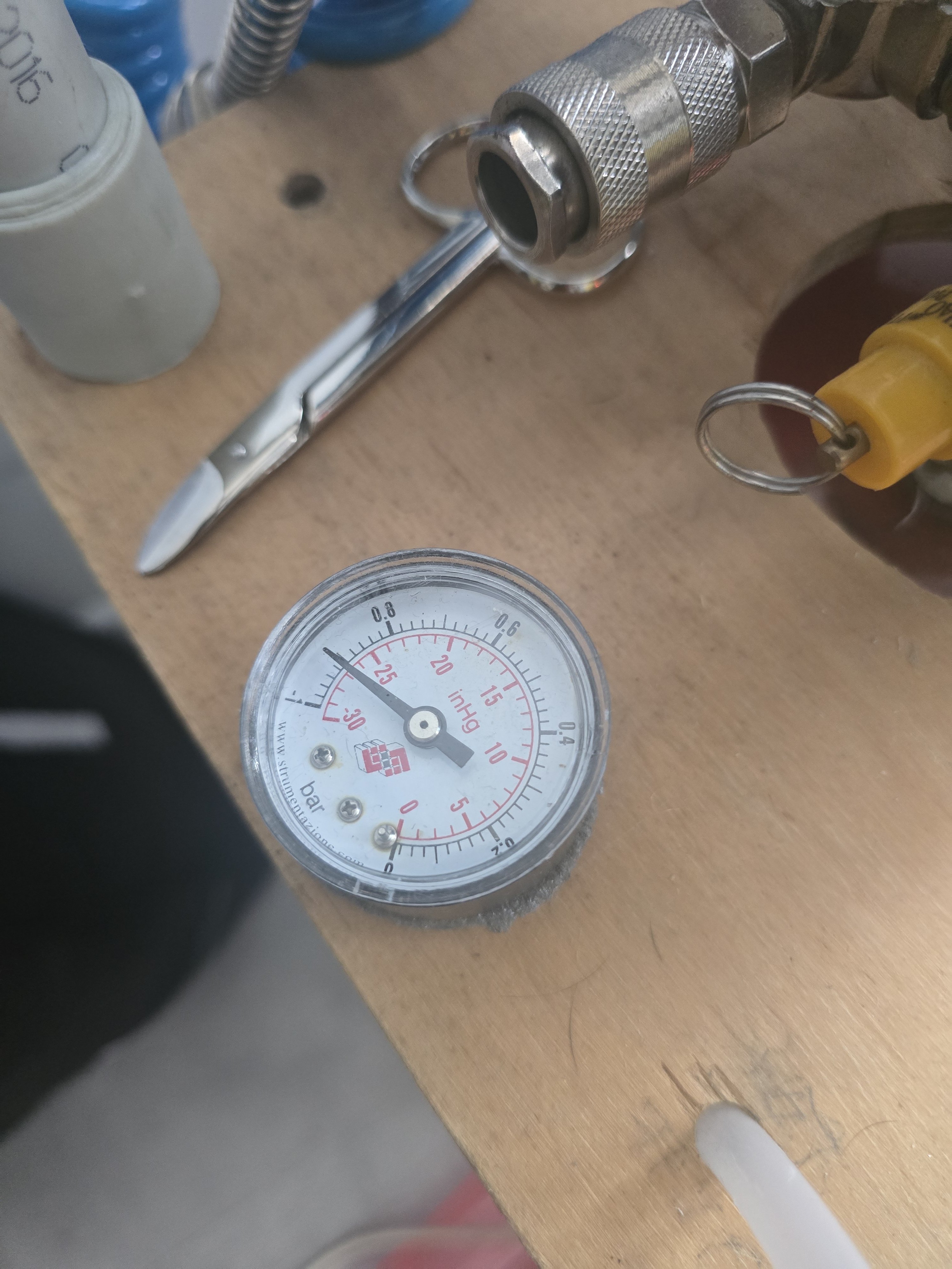

Próżnia 23godziny  0.9Bar i mamy doskonały efekt i o połowe lżejszy statecznik niż miałem poprzednie które dostałem.
Jestem zachwycony efektem !

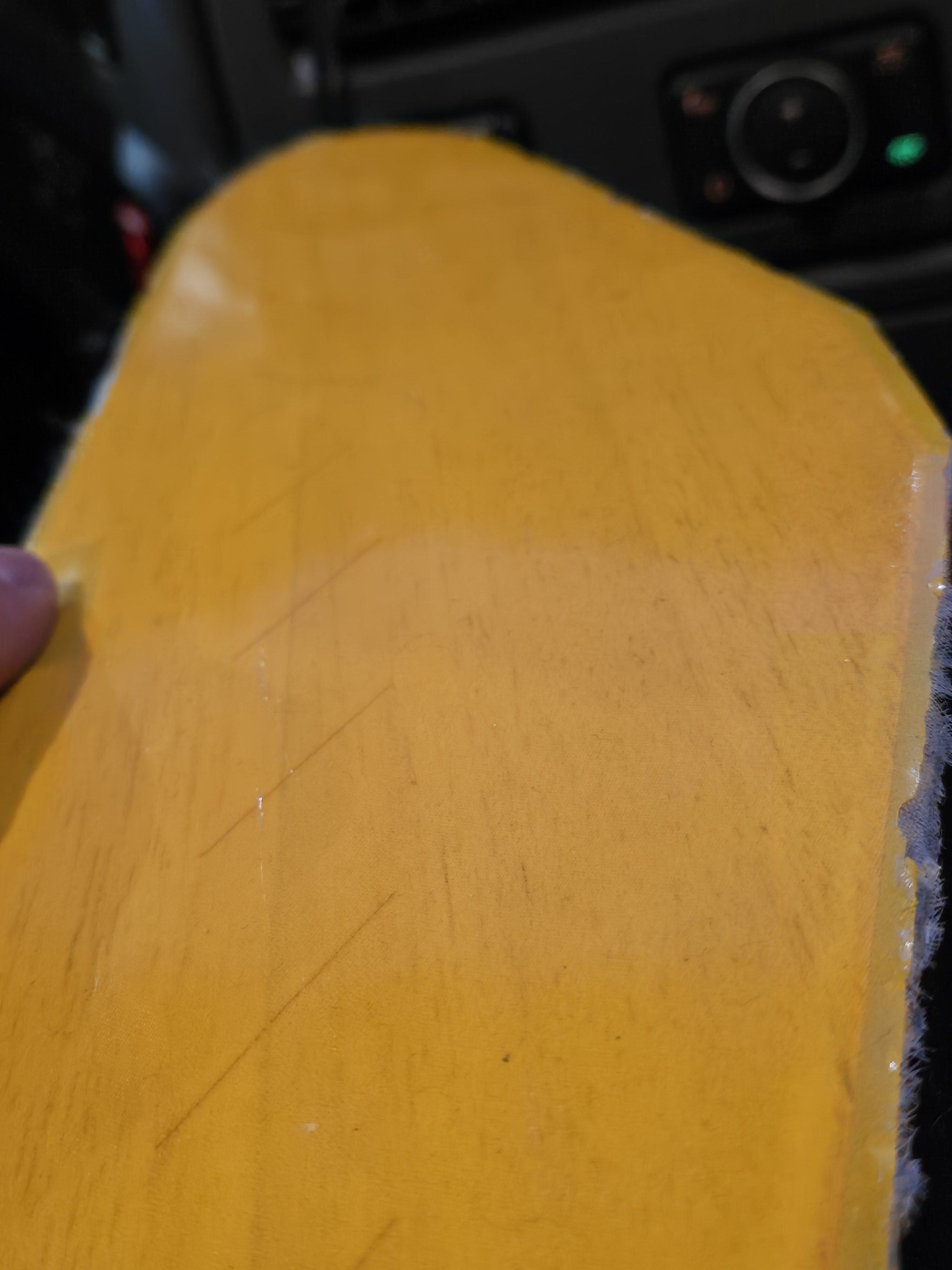

To łuszczące się na stateczniku to PVA ktore trzeba zmyć pod ciepłą wodą

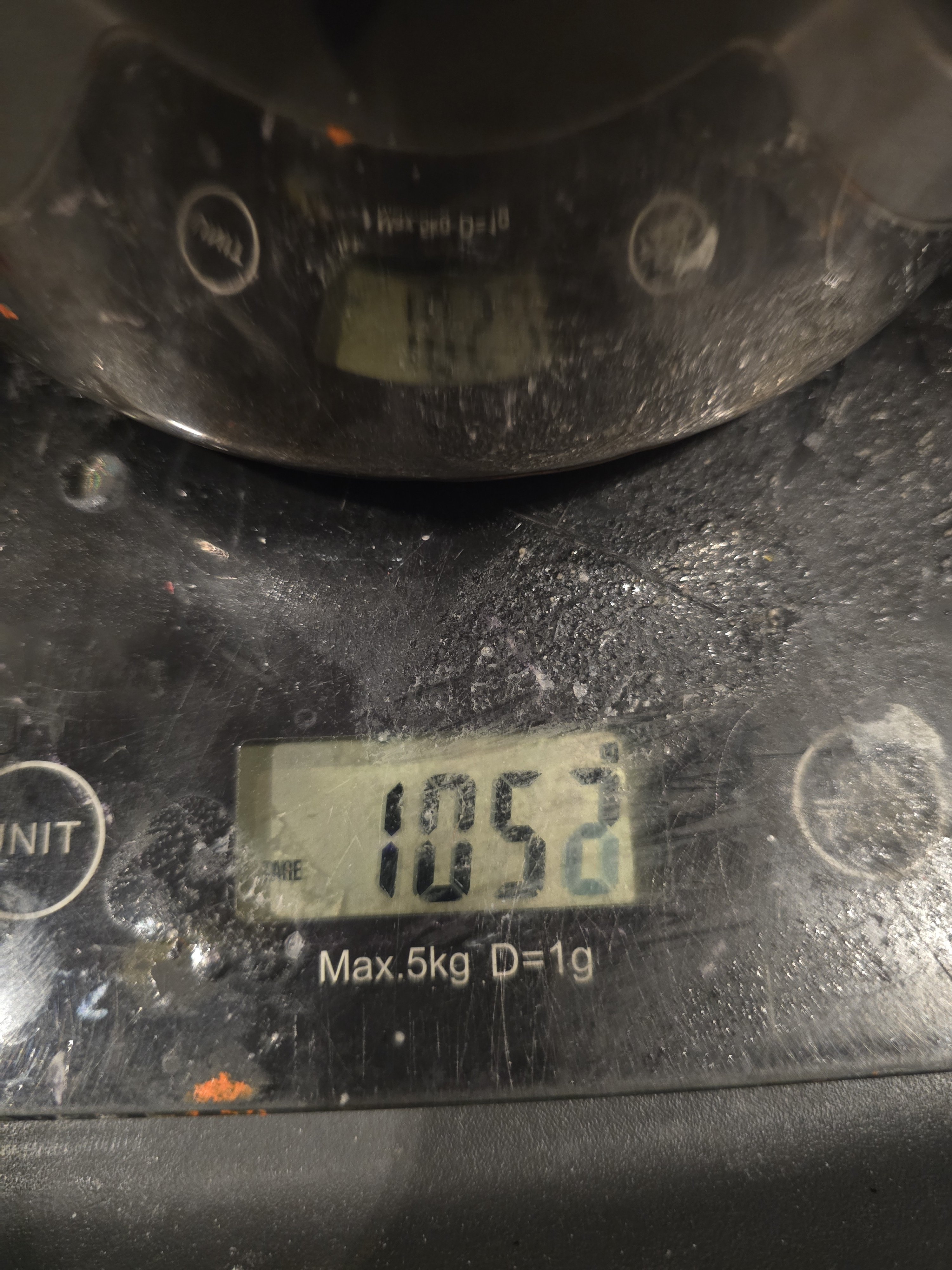

12 minut temu, POGO napisał:
Jak wagowo wyszły?
23-30g a bedą jeszcze lżejsze ponieważ na te stateczniki nakładałem drugi raz tkaninę bo za pierwszym razem co worek był dziurawy nie wyszły ale balsa wpiła troszkę żywicy. Takze moze być mniej jak 20g

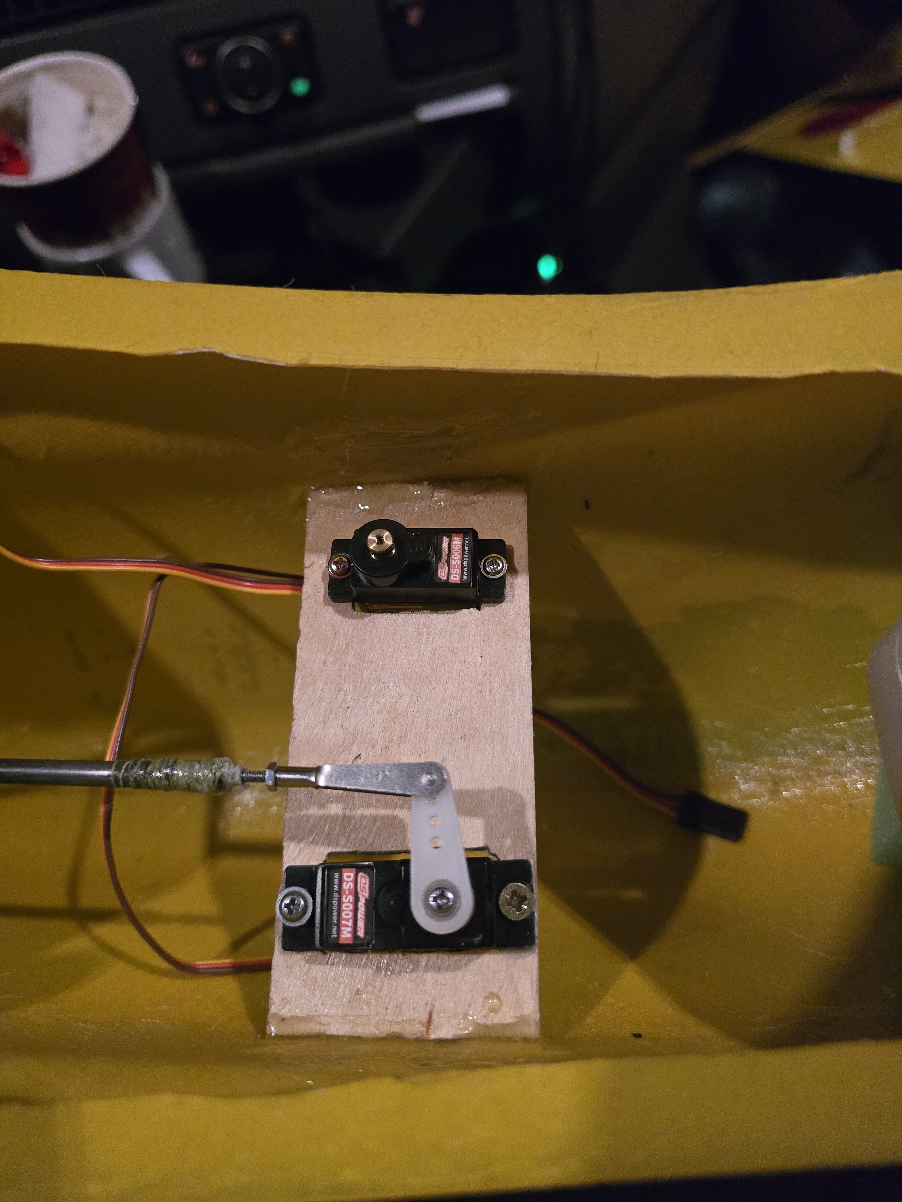

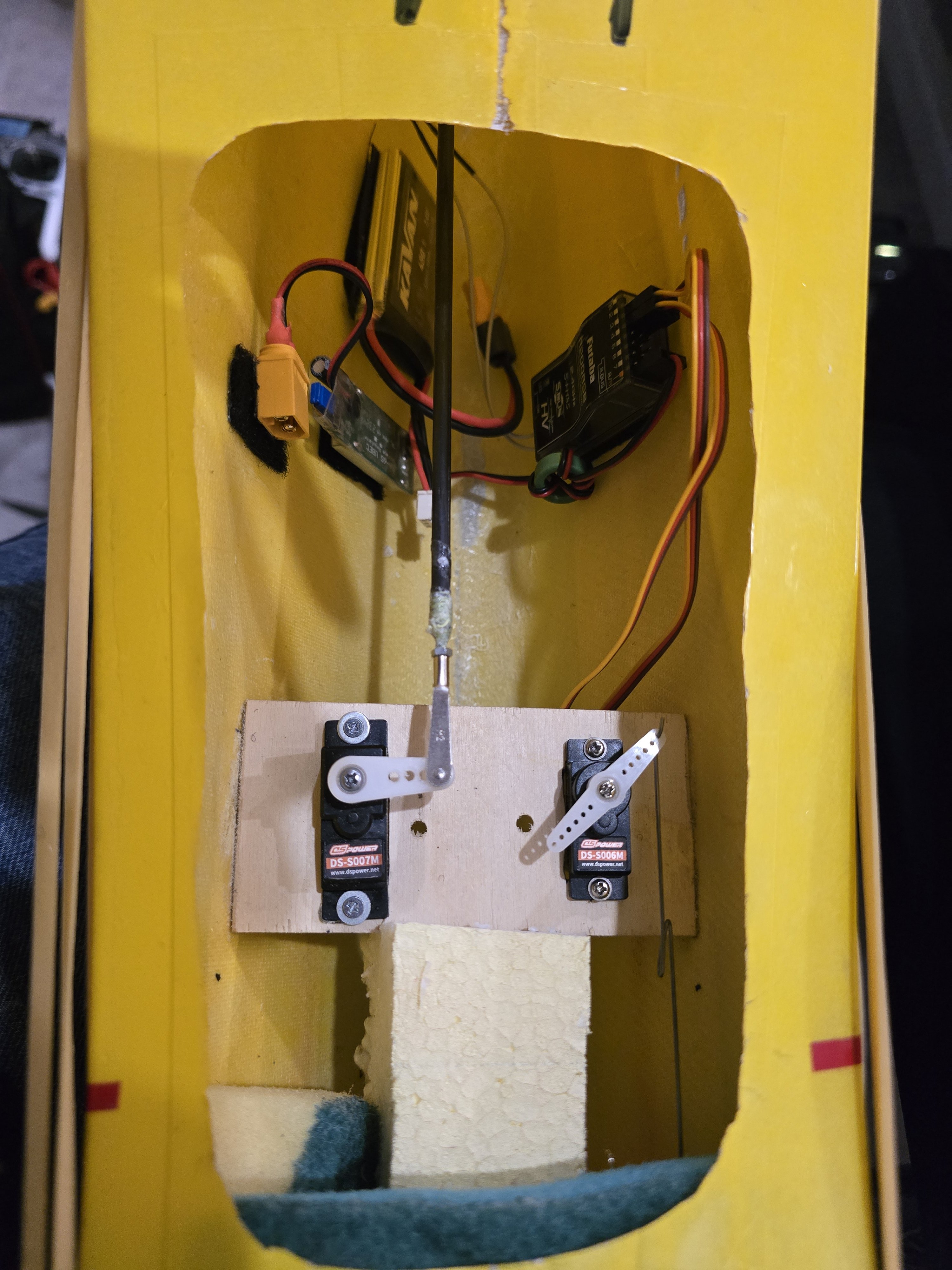

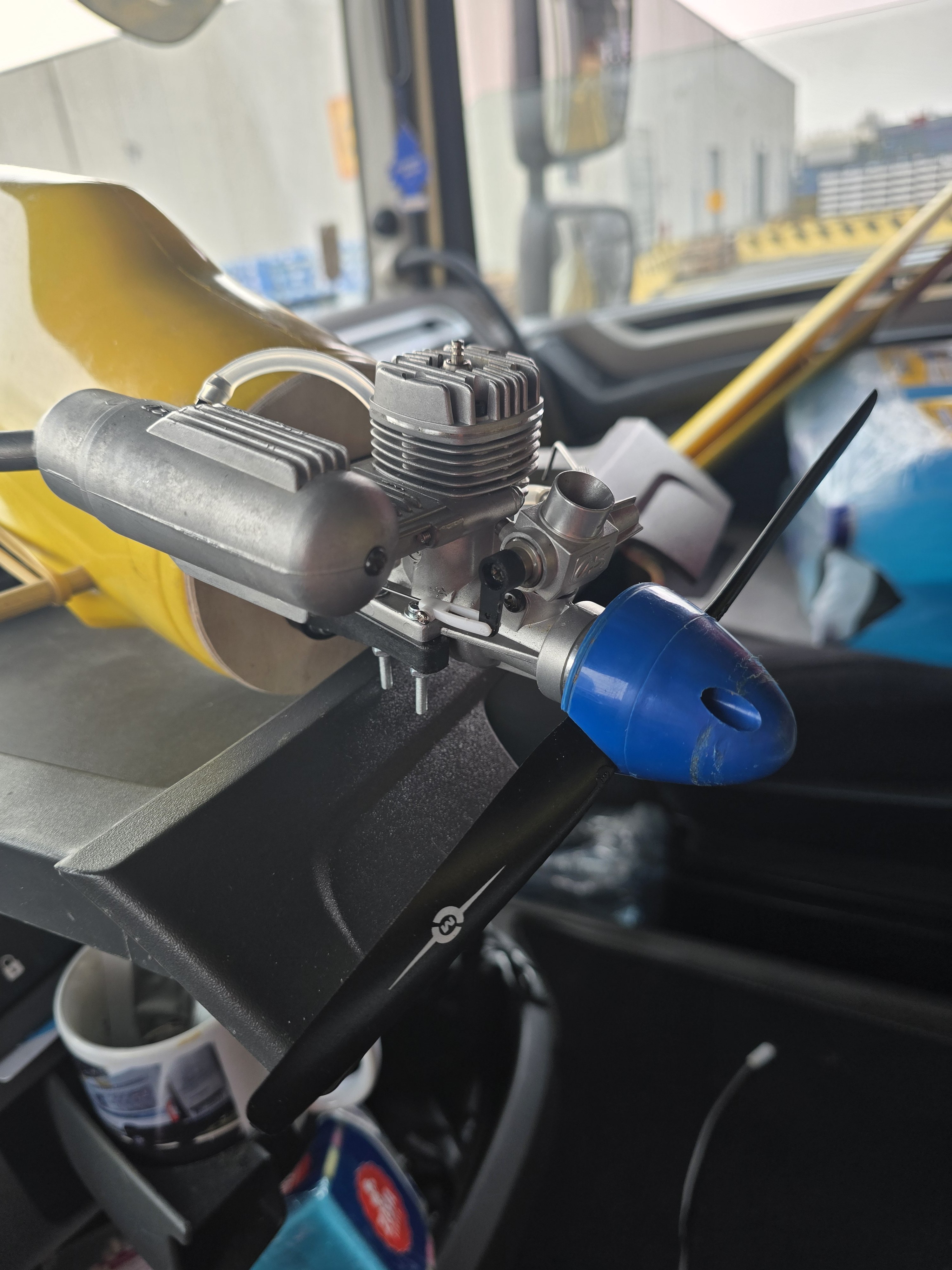

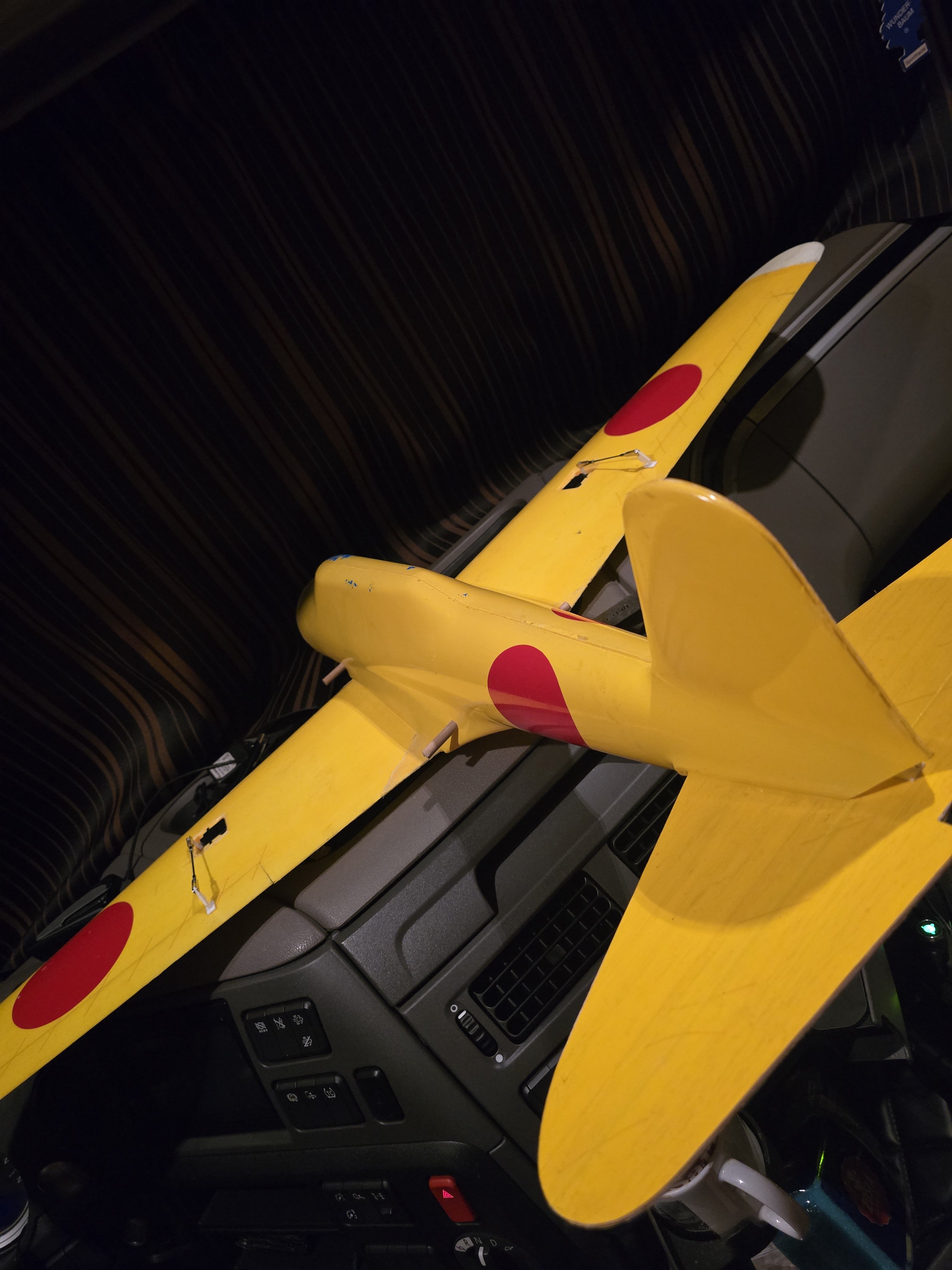

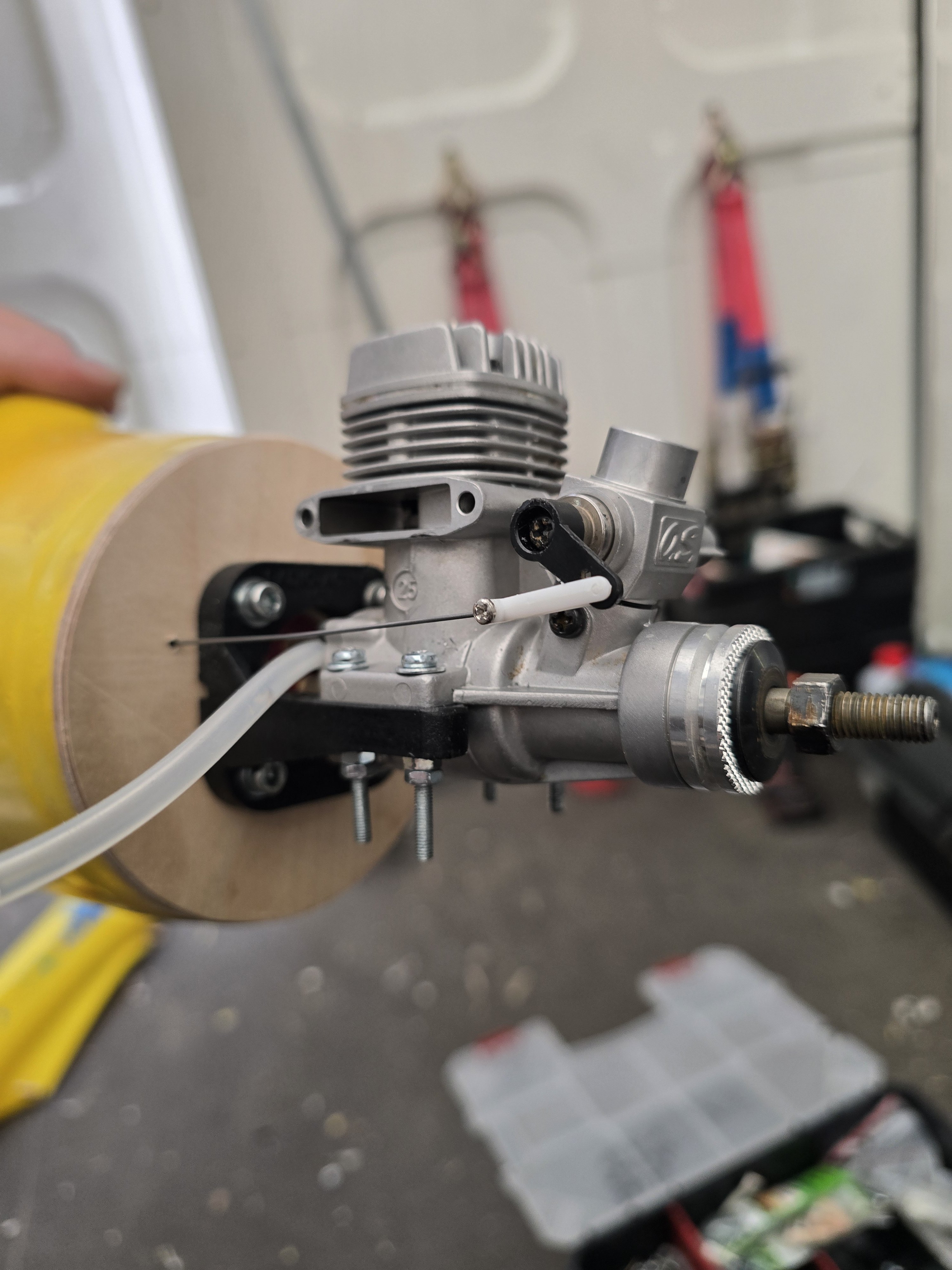

Dzisiaj miałem wkleić jeszcze półki pod serwa ale zamontowałem łoża silnika i zbiorniki paliwa. Już mi się nie chce dziś bawić spałem 4h i czuje sie zmęczony... jutro też jest dzień :D.
Tak technika laminowania w worku mnie lubi a ja lubie ją.. bardzo wdzięczna robota lubię to robić. W weekend czas przetestować te moje wyroby... powinienem się wyrobić raczej bez problemu..
Ciesze się że relacja się podoba... motuwuje do działania bardzo mocno !
Łożę przykręciłem  na śrubach m4 z nakrętkami samokontrującymi.

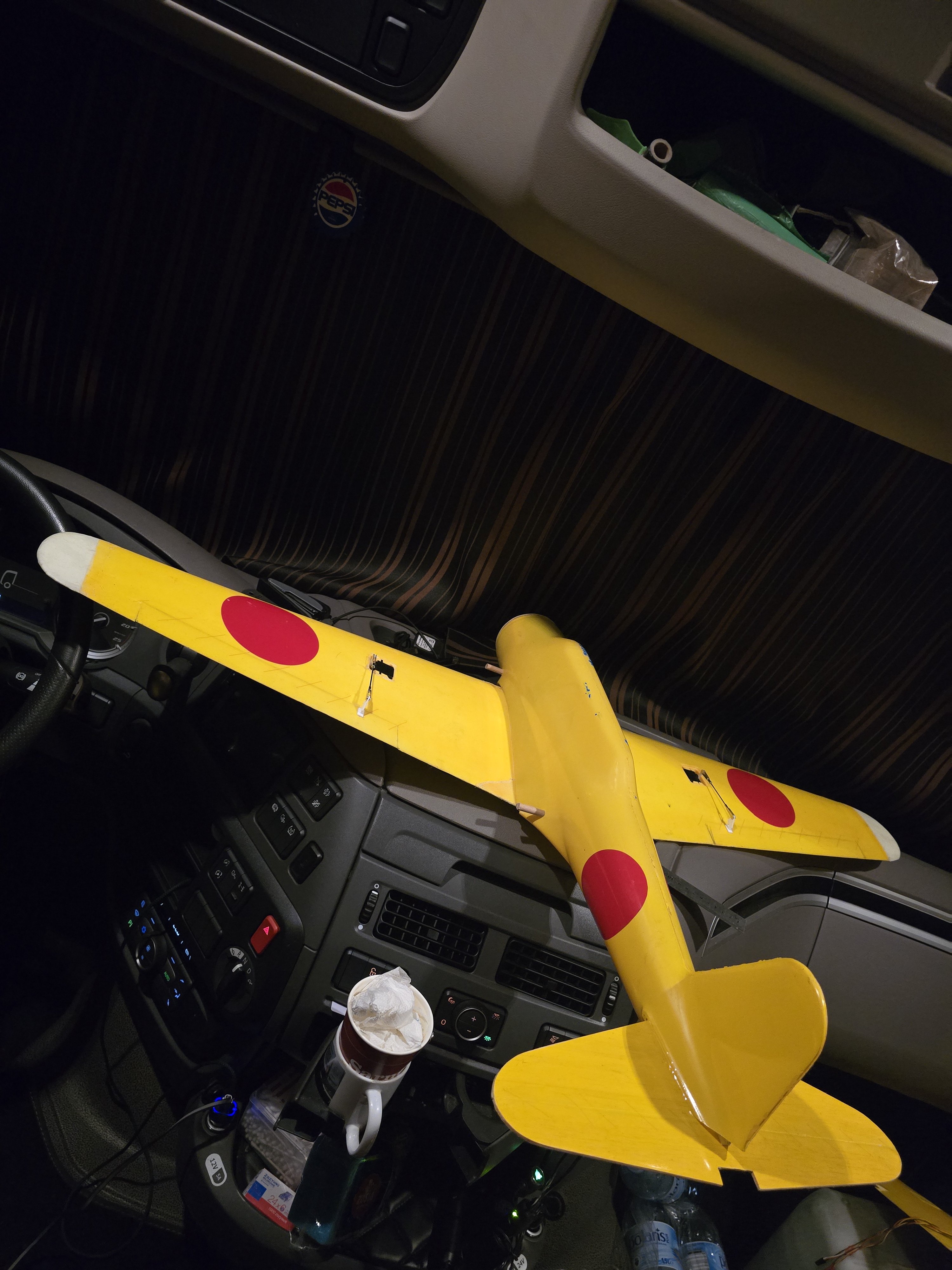

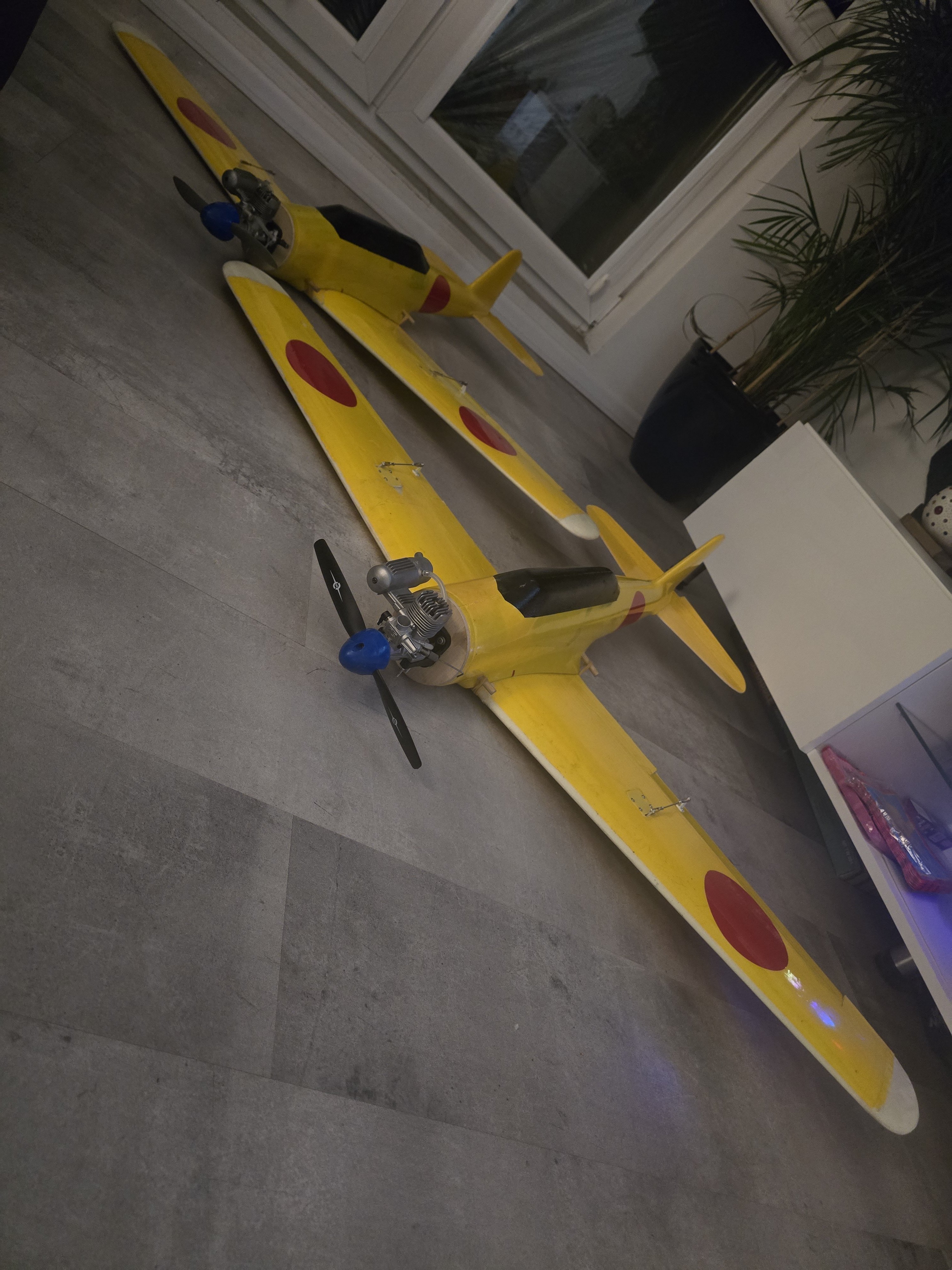

I niech ktoś teraz  powie ,że do budowy modeli trzeba mieć ekstra modelarnie..........Jak się chce to można wszędzie.
A model naprawdę imponujący .Zrób mu jeszcze zarys kabiny np. na czarno albo niebiesko .
  • Dzięki 1
Dokładnie tak !
Kabinę i przejscie maski w kadłub bede malować farbą 2 składnikową

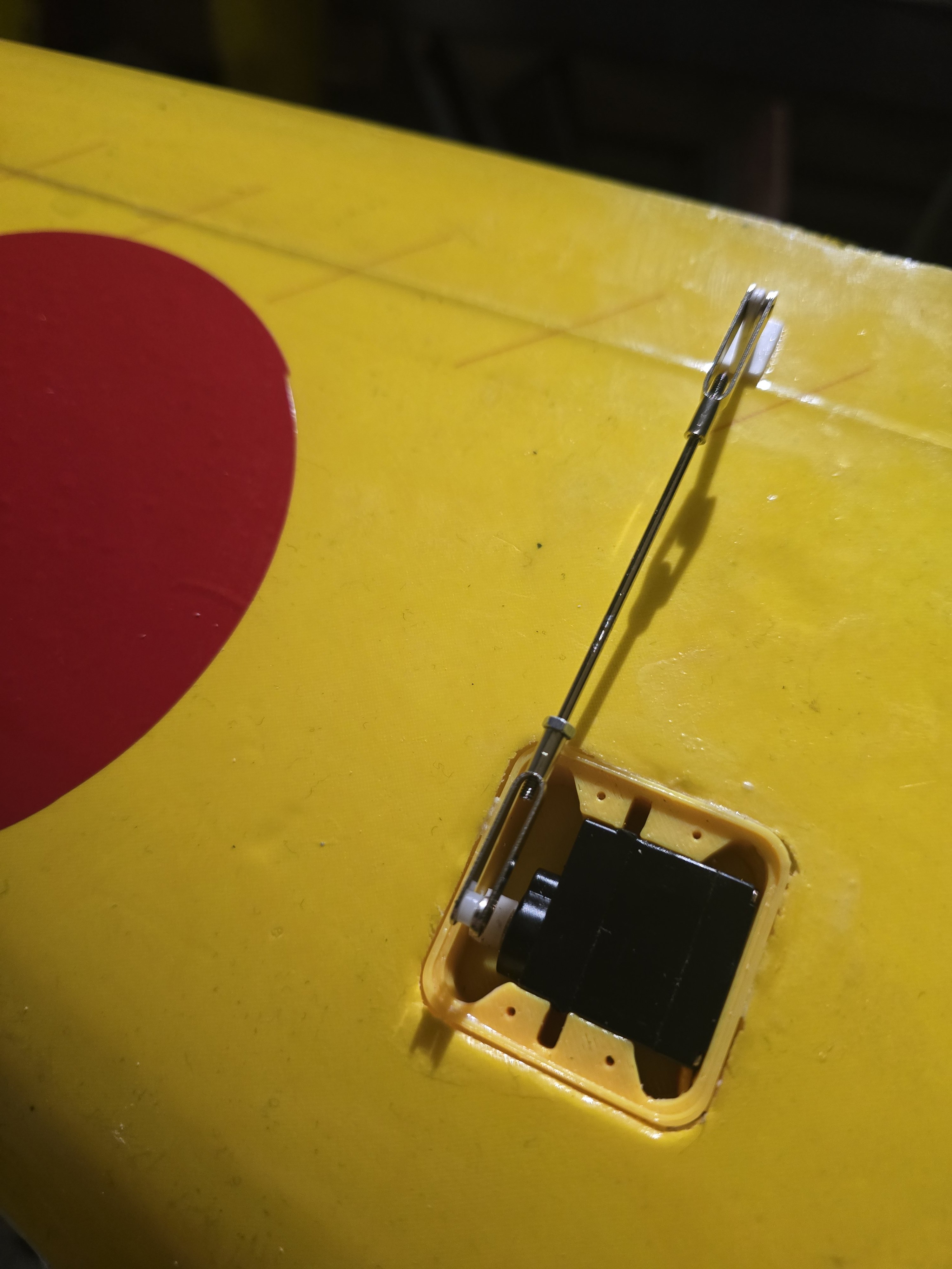

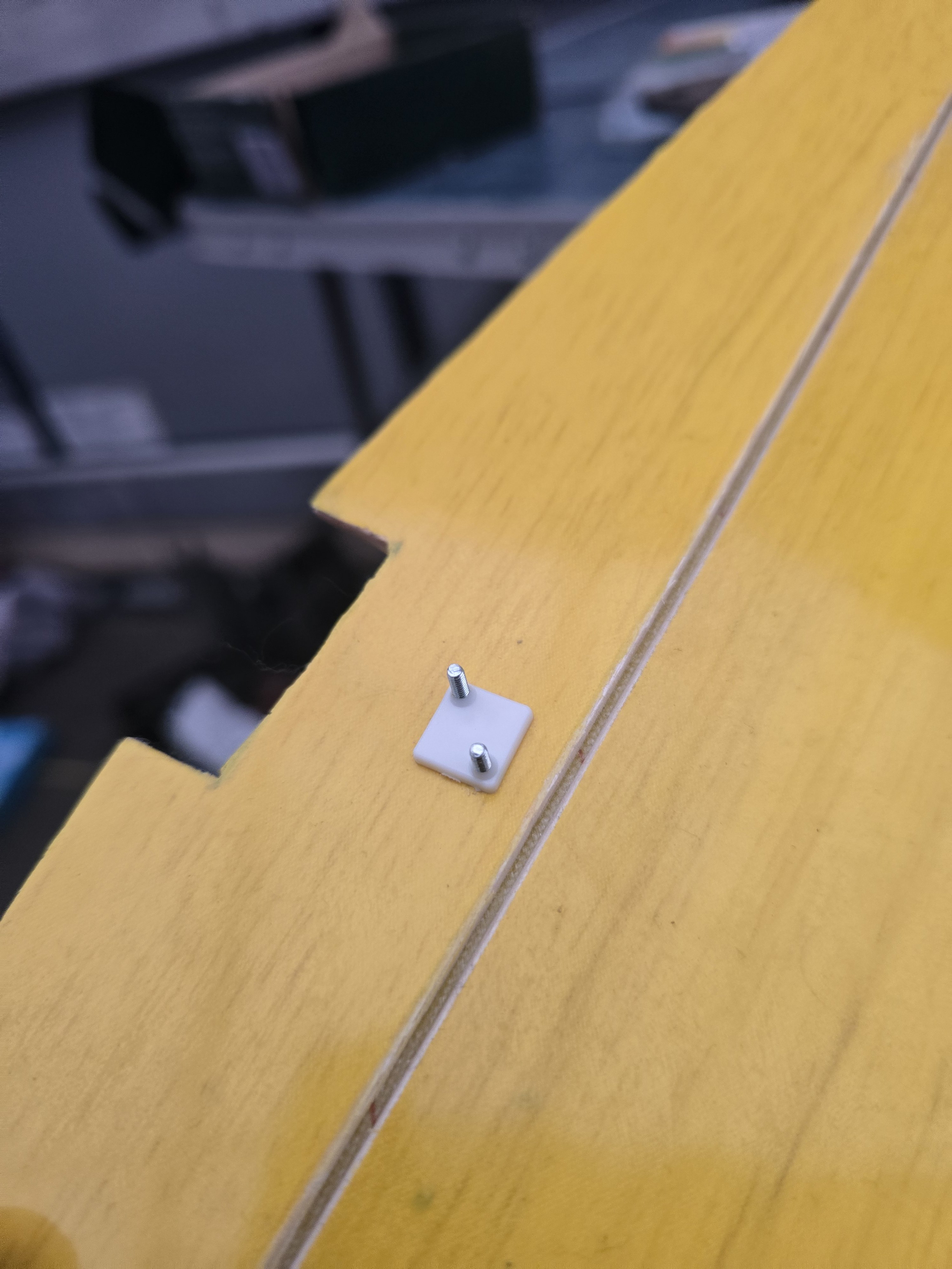

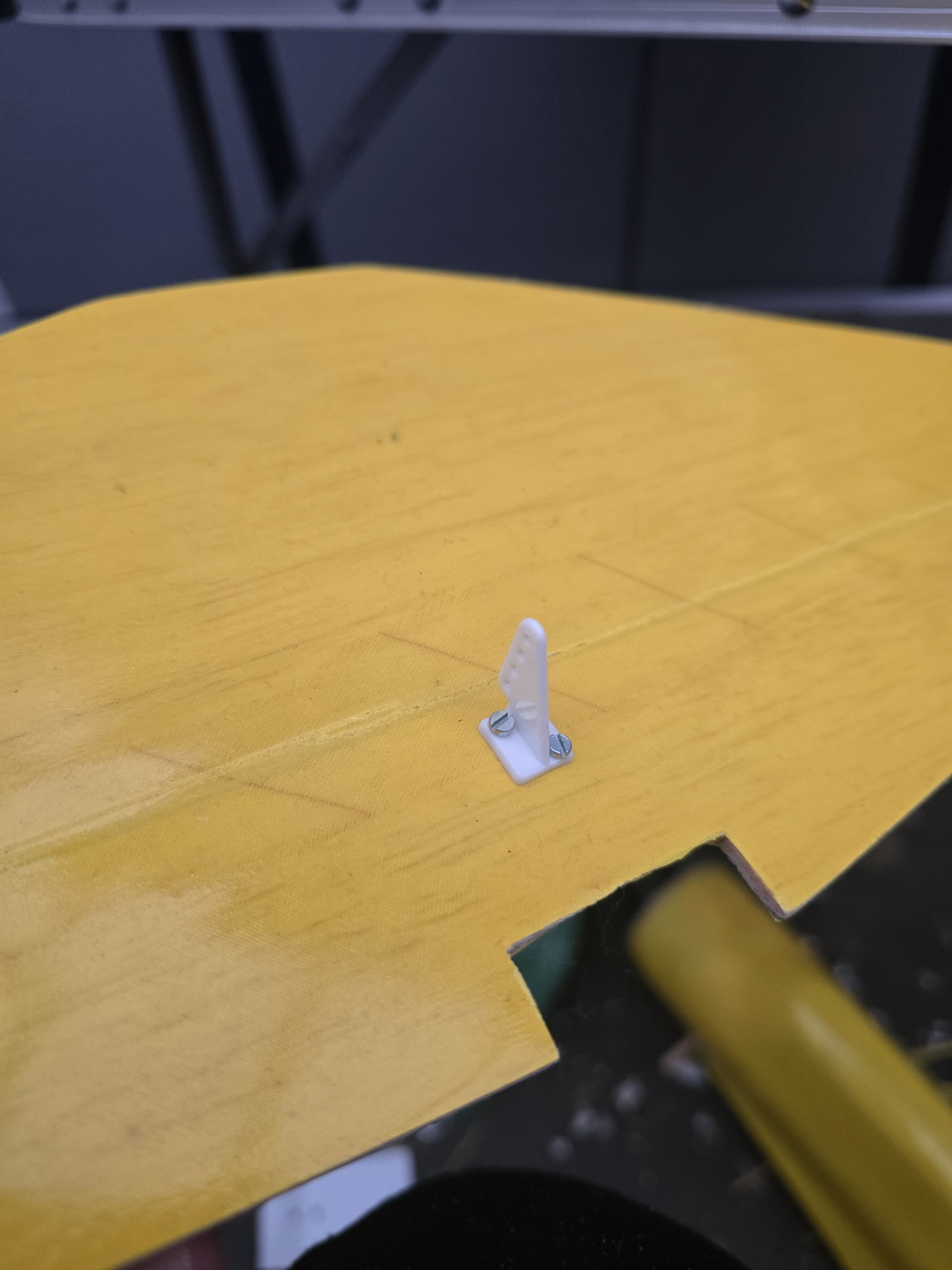

Tutaj raczej zastosuje snap metalowy z nakrętką na kontre.
