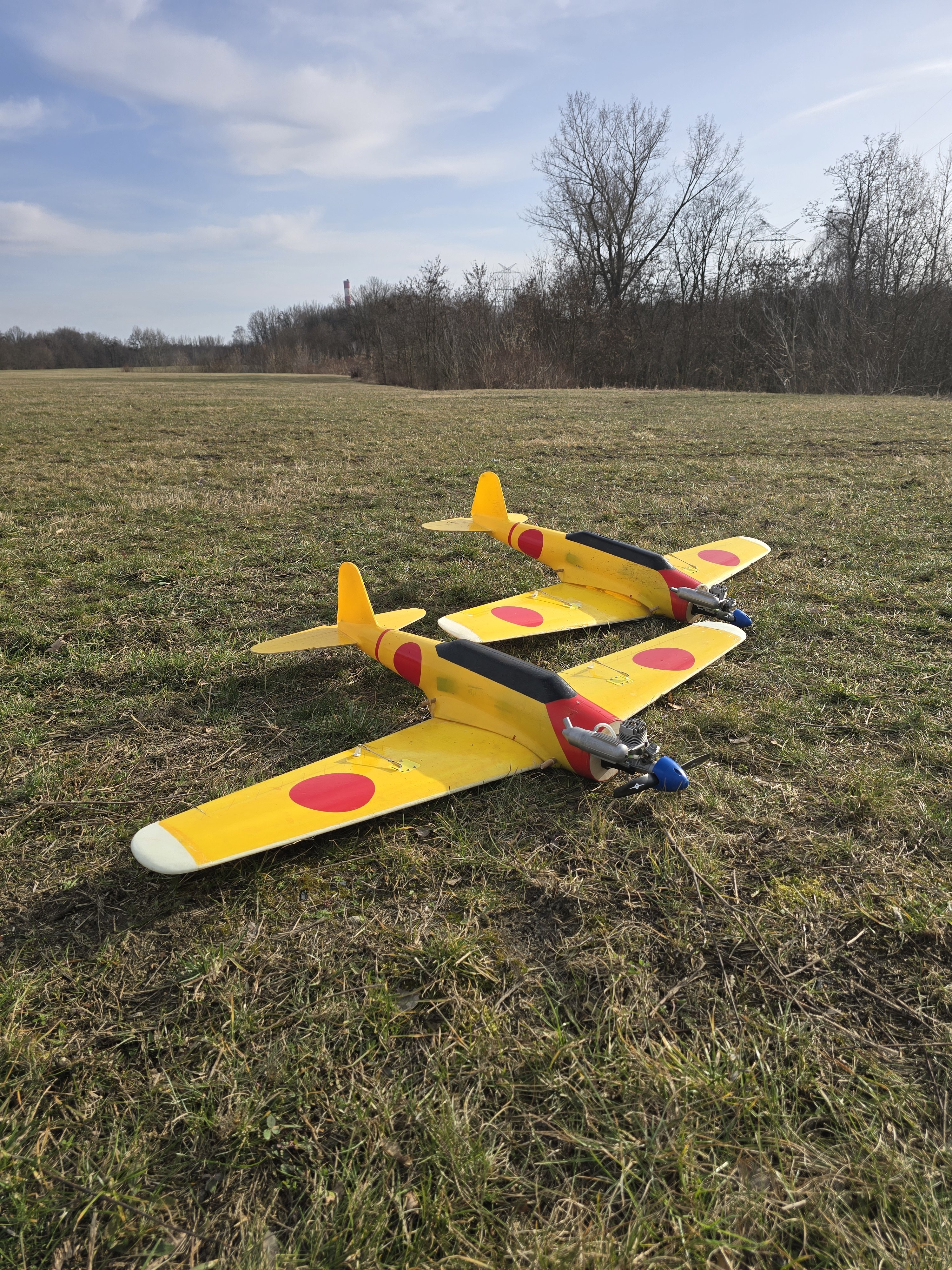

endriuRC Opublikowano 8 Marca Autor Opublikowano 8 Marca Oblatane latają jeszcze lepiej jak na fornirze. Waga doskonała robi robotę lecz jak wieje bardziej czuć na modelu. Model po wejściu w ciasną pętle z niej nie wypada co jest dużym sukcesem. Jestem mega zadowolony z rezultatu nie mam żadnych zastrzezeń. Wylatalem dzisiaj po 6 lotów coraz bardziej odważnie model za ręką sluchał moich poleceń i robił to co chciałem. To na tyle w tym temacie... dziękuje każdemu za komentarz, pomoc jesteście częscią tego sukcesu. Ja zabieram się za budowanie kolejnych sztuk żeby w lotne dni już tylko latać. 2 1
Ares Opublikowano 8 Marca Opublikowano 8 Marca Brawo ,widać ,że sprzęt chodzi za ręką. Faktycznie widać wpływ wiatru na model może troszkę bardziej niż na poprzednich filmach odmiany pomarańczowej ale to nic , zawsze możesz kolejne skrzydła zrobić z jedną warstwą więcej tkaniny i będzie kolejny model na bardziej wietrzne warunki. Kolorek elegancki dobrze widać w powietrzu. Co tu dużo gadać: powodzenia w zawodach i klep kolejne sztuki bo w combacie modeli nigdy nie jest za wiele. 1
endriuRC Opublikowano 9 Marca Autor Opublikowano 9 Marca 13 godzin temu, Ares napisał: Brawo ,widać ,że sprzęt chodzi za ręką. Faktycznie widać wpływ wiatru na model może troszkę bardziej niż na poprzednich filmach odmiany pomarańczowej ale to nic , zawsze możesz kolejne skrzydła zrobić z jedną warstwą więcej tkaniny i będzie kolejny model na bardziej wietrzne warunki. Kolorek elegancki dobrze widać w powietrzu. Co tu dużo gadać: powodzenia w zawodach i klep kolejne sztuki bo w combacie modeli nigdy nie jest za wiele. Cześć Ares na razie wykonuje testy wytrzymałości, sprawdza się w stu%. Jeszcze będę eksperymentował z lotkami. Kolorek to strzał w dziesiątkę znakomicie widoczny.
Ares Opublikowano 9 Marca Opublikowano 9 Marca 13 minut temu, endriuRC napisał: Cześć Ares na razie wykonuje testy wytrzymałości, sprawdza się w stu%. Jeszcze będę eksperymentował z lotkami. Kolorek to strzał w dziesiątkę znakomicie widoczny. Żółty najlepszy! A o wytrzymałość sie nie martw taki płat jest nie do połamania w powietrzu a w walce to podejrzewam ze może być jednorazówka ale Ty tak planowałeś więc zalożenie się sprawdza.Tzn.małe otarcia połatasz jednak kompozyt jest delikatniejszy od forniru ale za to masa mniejsza.Coś za coś. Wyszło ci to ładnie i naprawdę imponująco. Zawsze uważałem że budowanie modeli rozwija czlowieka a jeszcze ponechac na zawody ze swoimi konstrukcjami to już w ogole jest piękna sprawa.
endriuRC Opublikowano 9 Marca Autor Opublikowano 9 Marca Godzinę temu, Ares napisał: Żółty najlepszy! A o wytrzymałość sie nie martw taki płat jest nie do połamania w powietrzu a w walce to podejrzewam ze może być jednorazówka ale Ty tak planowałeś więc zalożenie się sprawdza.Tzn.małe otarcia połatasz jednak kompozyt jest delikatniejszy od forniru ale za to masa mniejsza.Coś za coś. Wyszło ci to ładnie i naprawdę imponująco. Zawsze uważałem że budowanie modeli rozwija czlowieka a jeszcze ponechac na zawody ze swoimi konstrukcjami to już w ogole jest piękna sprawa. Teraz pozostaje tylko trenować, nauczyć się porządnej regulacji silnika. Aby na zawodach były jak najmniej zawodne. Jestem zadowolony, że pomimo porażek z tą technologią nie poddałem się. I latanie tym modelem daje tyle frajdy, i emocji, że jeszcze dziesięć minut po wylądowaniu rączka drżała. 1

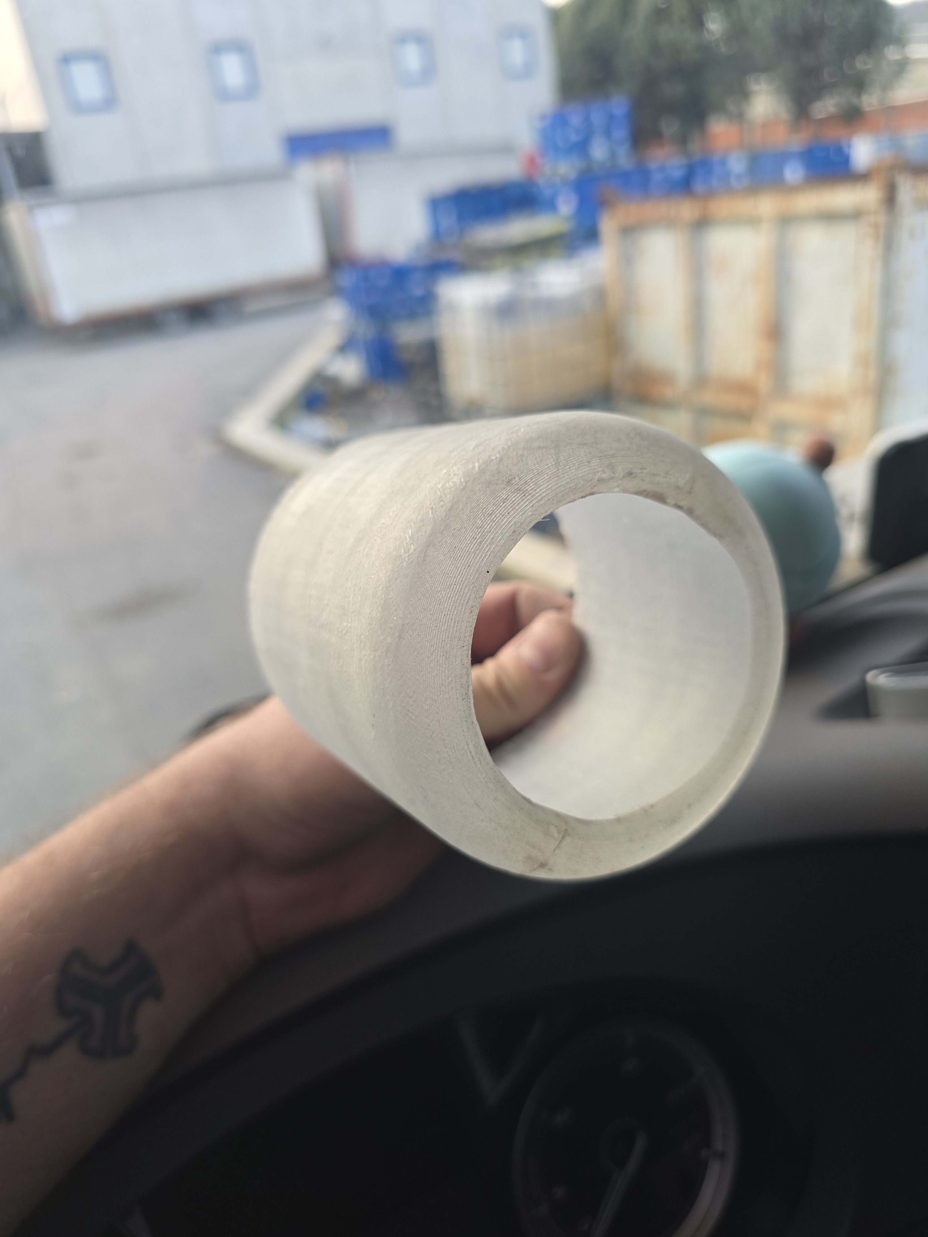

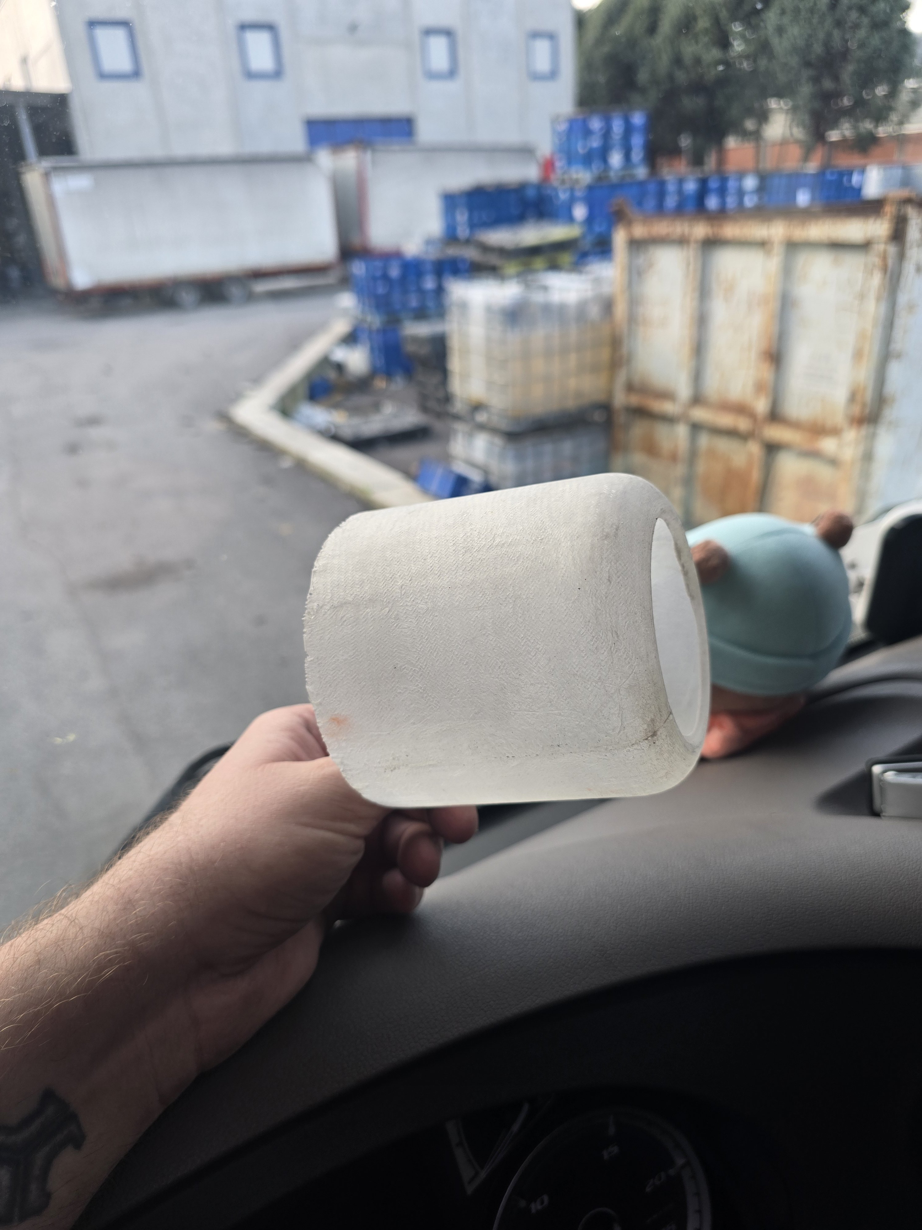

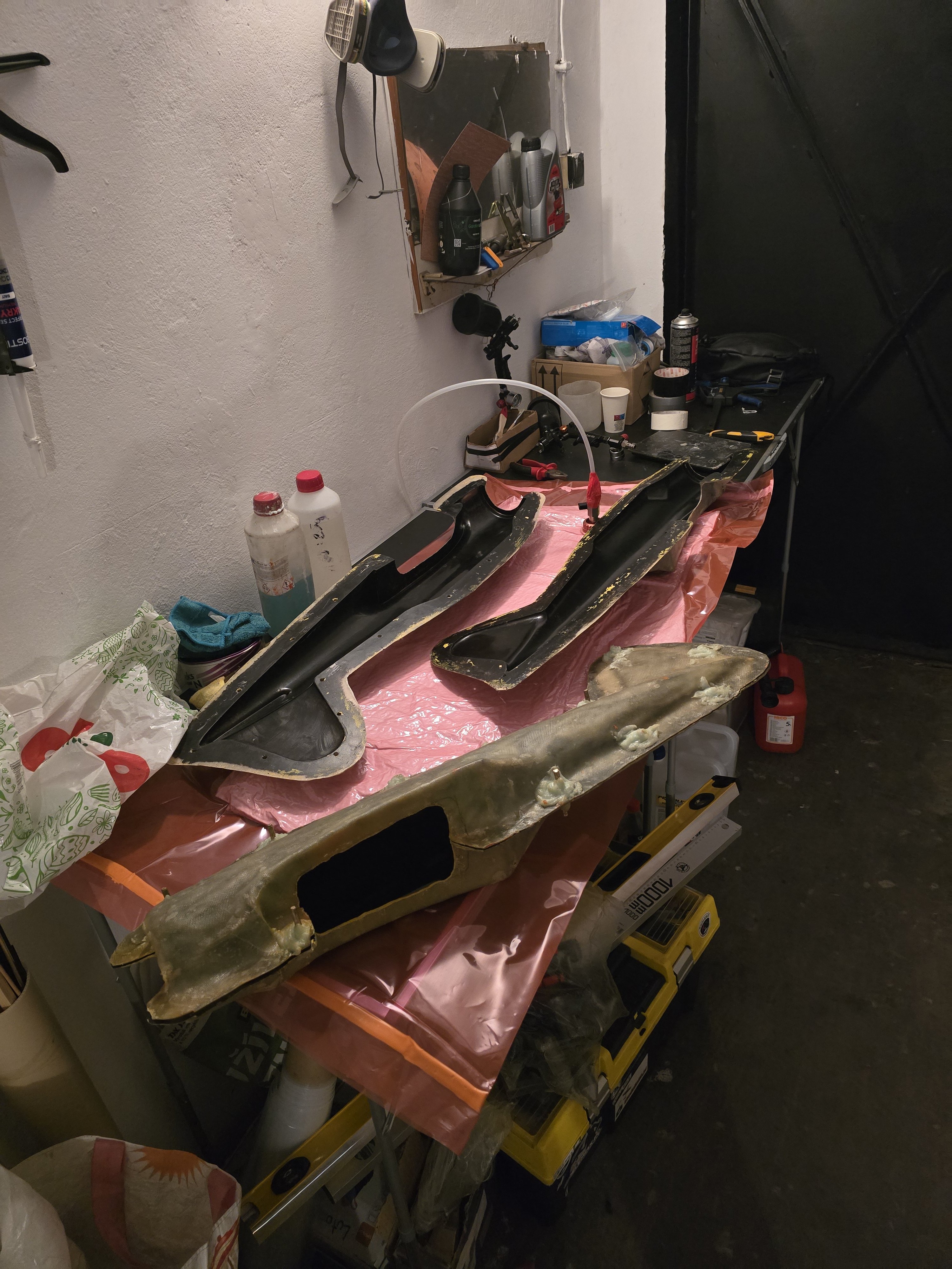

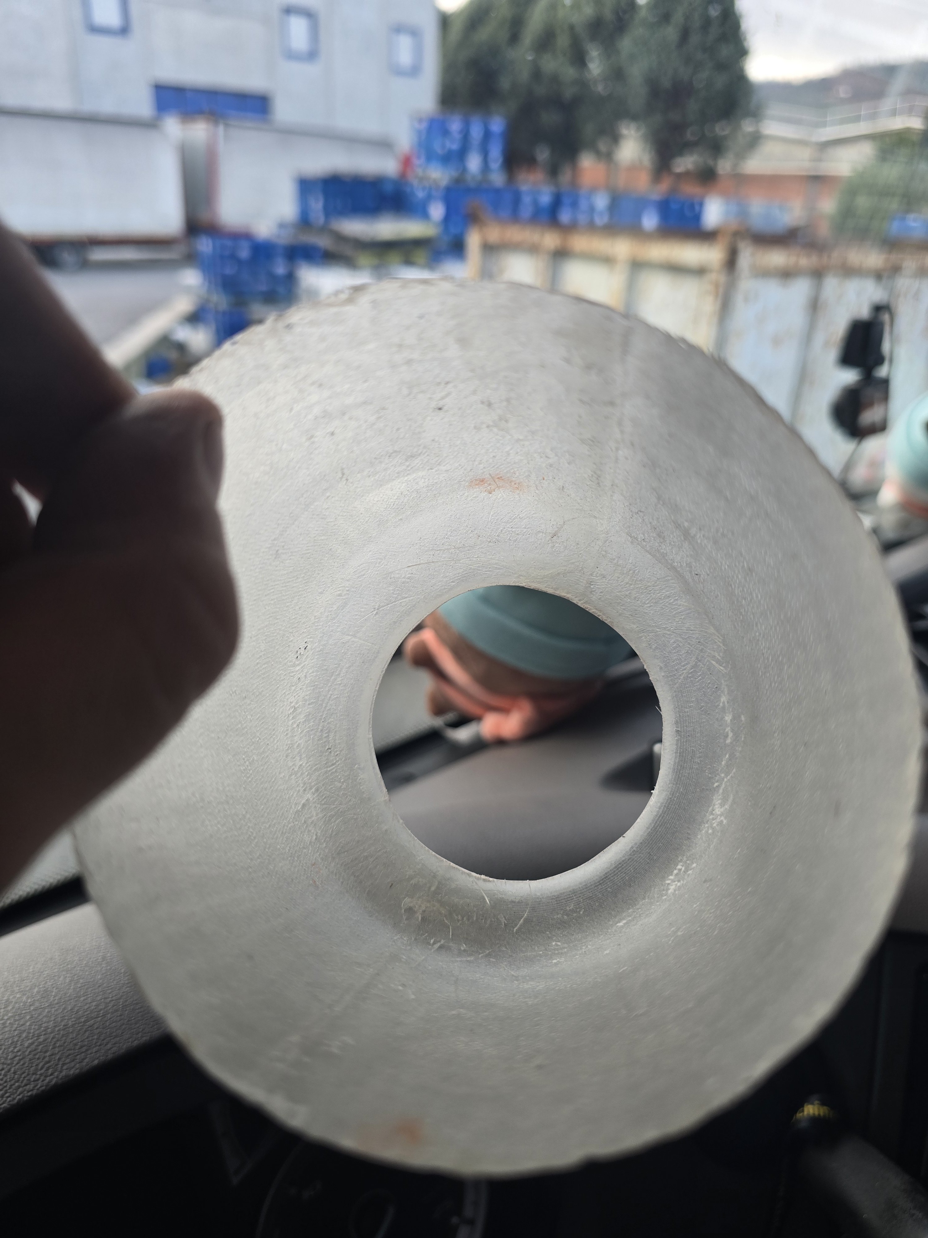

endriuRC Opublikowano 11 Marca Autor Opublikowano 11 Marca Zalaminiwałem maskę bez malowania w formie. Malował bedę pistoletem lakierniczym. Jako wosk uzyłem freekot z ktorym mam do czynienia poraz pierwszy. 1

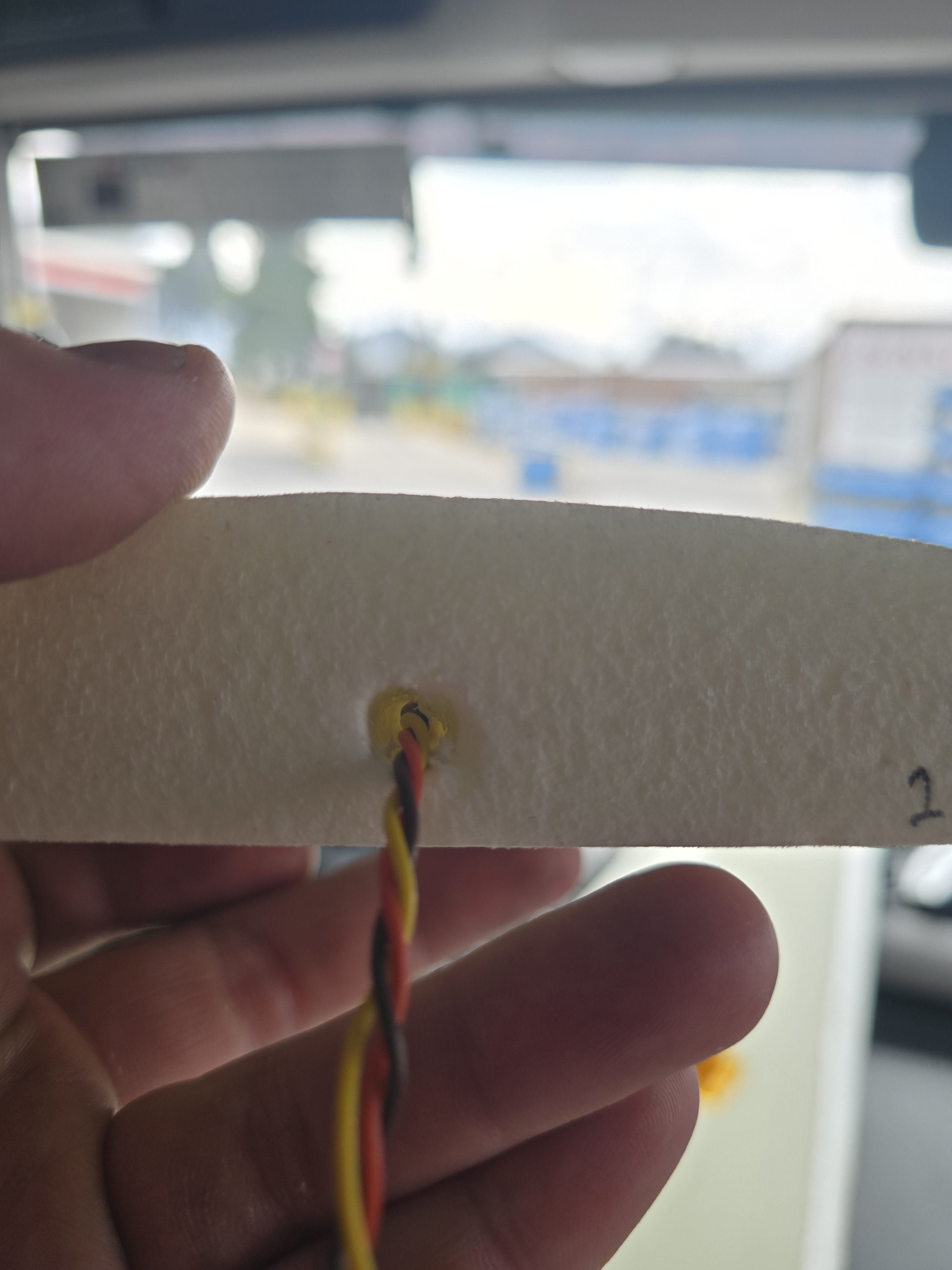

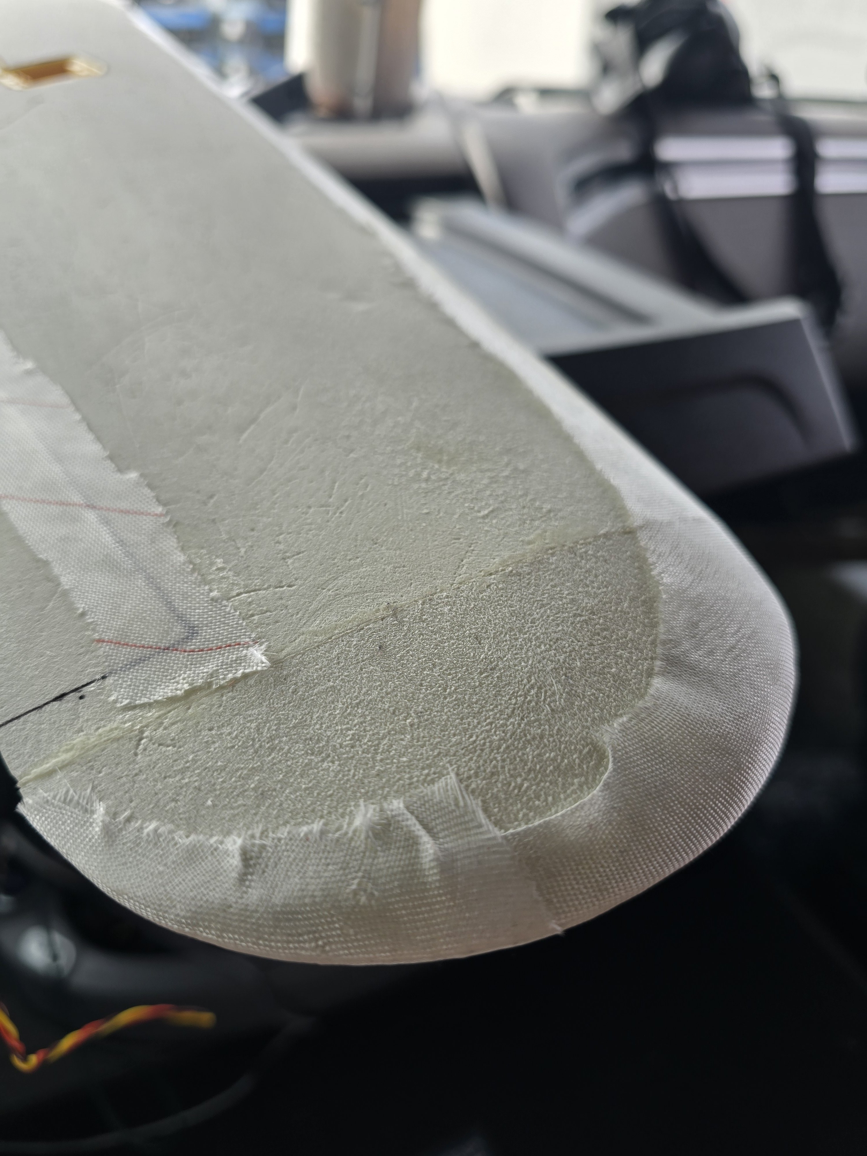

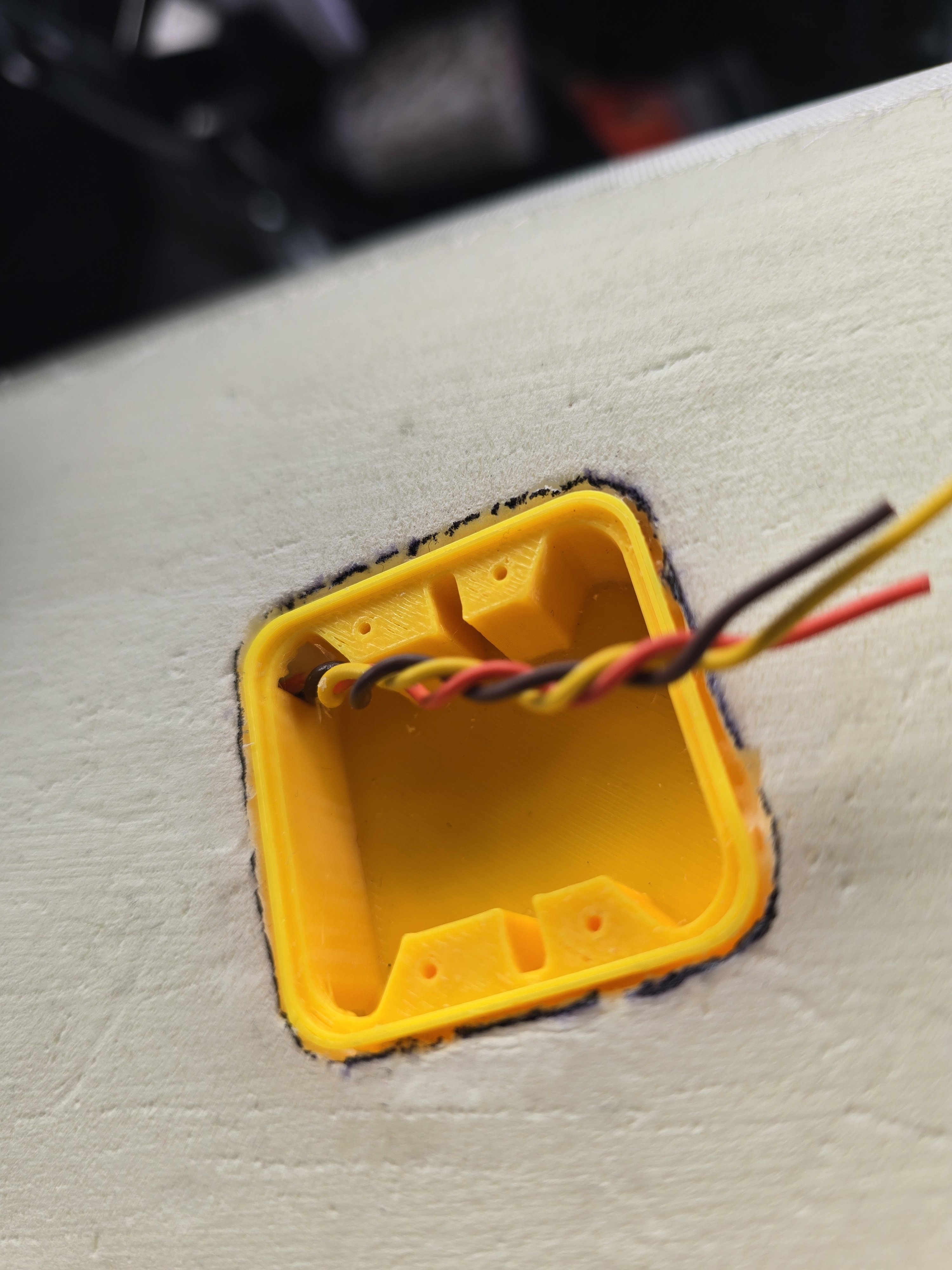

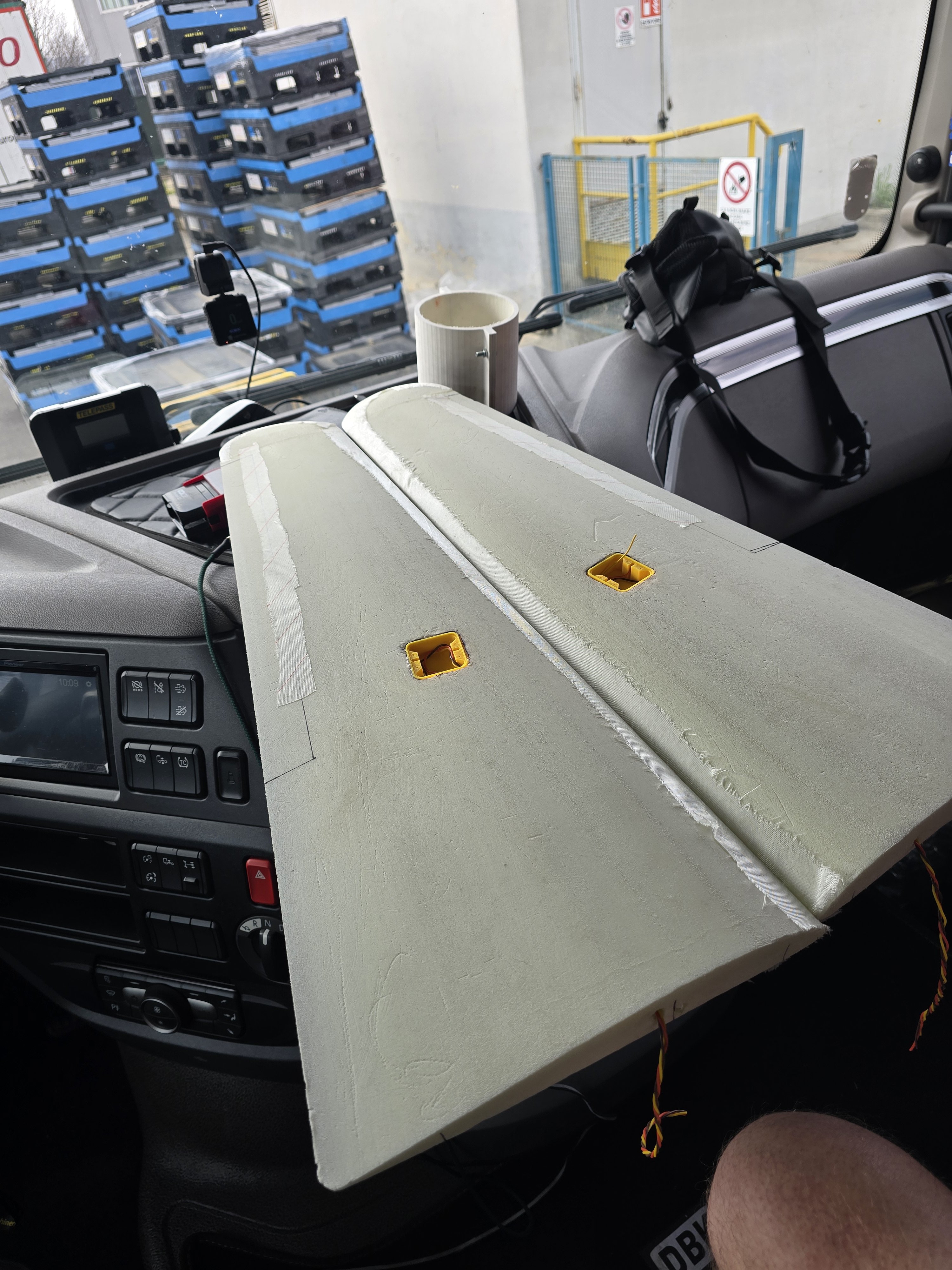

endriuRC Opublikowano 12 Marca Autor Opublikowano 12 Marca Trzecie skrzydło powstanie w troszkę inny sposób jak dwa poprzednie. Nie będę malował mylarów tylko laminował bez koloru dlatego że użyje do pomalowania skrzydła farby dwuskładnikowej która po zetknięciu ze styrodurem nadzwyczajnie go roztopi. Oczywiście przed samym laminowaniem skrzydło zostanie jeszcze oczyszczone sciereczką oraz odkurzaczem odkurzone aby laminat dobrze przykleił się do powierzchni styroduru. Pistoletem lakierniczym powinienem uzyskać znakomity efekt i nadal lekkie skrzydło mieszczące się w okolicy 260g uzbrojonego w serwa. Zapytacie jak radze sobie z końcówką skrzydła. A no własnie tak jak na zdjęciu, pasek tkaniny z natarcia skrzydła przechodzi na krawędź natarcia końcówki aż do spływu. Przed samym laminiwaniem na mylarach jade wałeczkiem po tej tkaninie aby ona również "napiła" się żywicy i dobrze przykleiła do powierzchni styroduru oczywiscie nadmiar odsączam w ręcznik papierowy. Oczywiście półka pod serwo wklejona na kleju poliuretanowym D4 oraz przeprowadzony kabelek do zasilania serwa 3
endriuRC Opublikowano 12 Marca Autor Opublikowano 12 Marca Fajny ten frekot nałożyłem siedem warstw. Nie trzeba polerować super 4

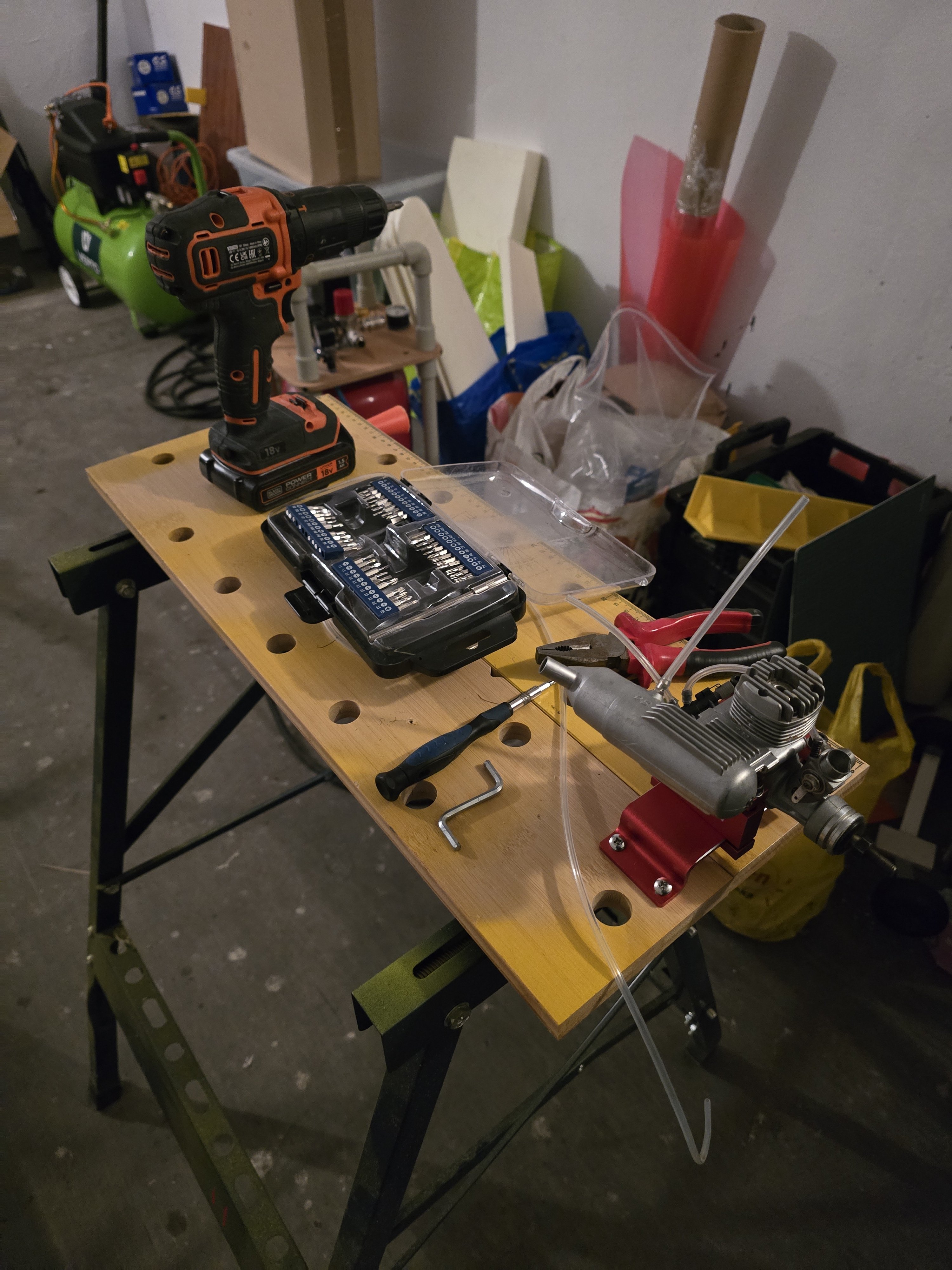

endriuRC Opublikowano 15 Marca Autor Opublikowano 15 Marca Cały misterny plan sie troszkę popsuł 😵💫... kupiłem kompresor 2kw do malowania pistoletem i instalacja w garażu nie wydala 😑... nawet 1kw ma problem pociągnąć... przy wynajmowaniu właściciel mówił że instalacja nowa spokojnie 4kw pójdą... robota stoi. 1
mirolek Opublikowano 16 Marca Opublikowano 16 Marca Kupiłeś pompę próżniową, kompresor to teraz czas na agregat prądotwórczy .... będziesz mógł robić modele nawet przy blackout-cie 😂 ms
samolocik Opublikowano 16 Marca Opublikowano 16 Marca 22 godziny temu, endriuRC napisał: instalacja nowa spokojnie 4kw pójdą może to tylko kwestia typu założonych bezpieczników. Trzeba by poprosić właściciela żeby elektryka ściągnął do sprawdzenia. Kompresor raczej "łagodnego startu" nie ma.
endriuRC Opublikowano 16 Marca Autor Opublikowano 16 Marca 1 godzinę temu, mirolek napisał: Kupiłeś pompę próżniową, kompresor to teraz czas na agregat prądotwórczy .... będziesz mógł robić modele nawet przy blackout-cie 😂 ms Już właściciel poradził sobie z tym problemem przeciągneliśmy kabel z głównej rozdzielni który radzi sobie z 2kw 3 minuty temu, samolocik napisał: może to tylko kwestia typu założonych bezpieczników. Trzeba by poprosić właściciela żeby elektryka ściągnął do sprawdzenia. Kompresor raczej "łagodnego startu" nie ma. 1

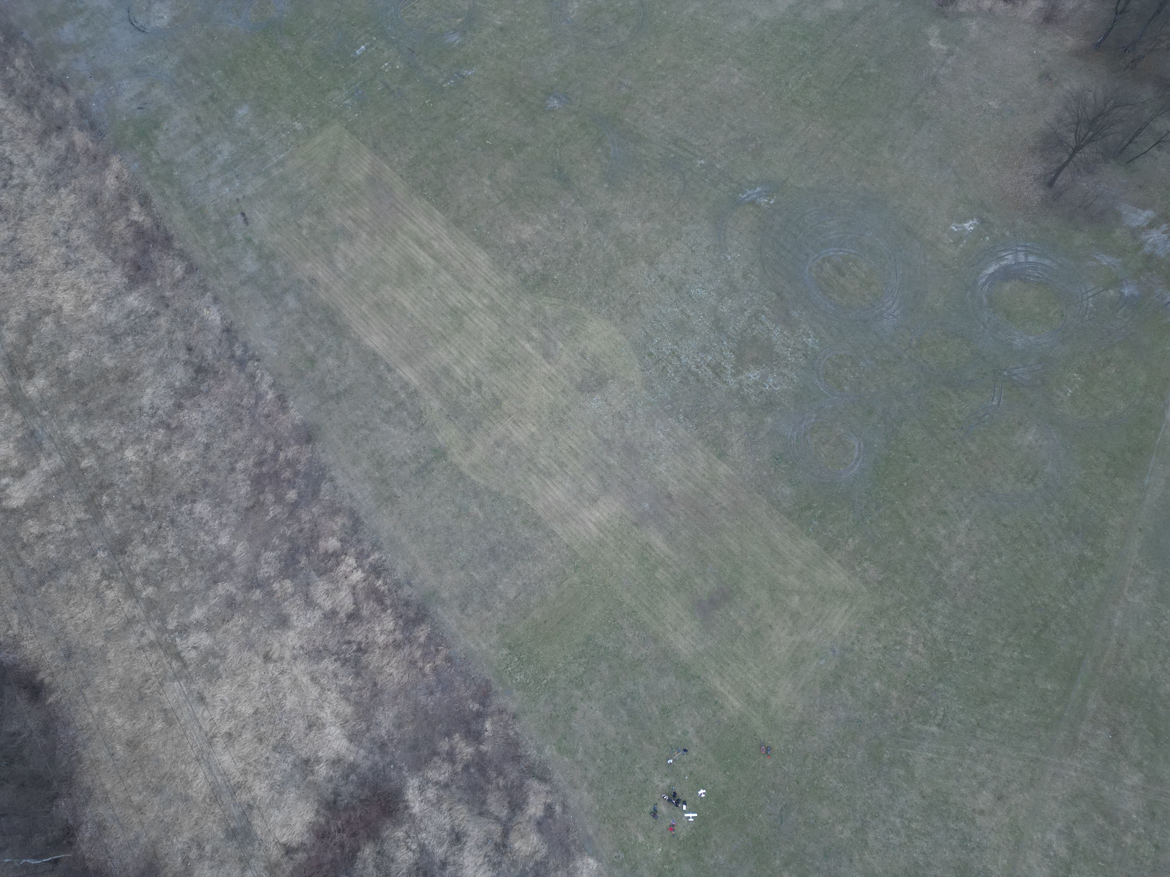

endriuRC Opublikowano 20 Marca Autor Opublikowano 20 Marca Jaa cały czas działam 🤣🤣 Dzisiaj poraz pierwszy kosiliśmy lądowisko modelarskie. 3
Ares Opublikowano 20 Marca Opublikowano 20 Marca Godzinę temu, endriuRC napisał: Dzisiaj poraz pierwszy kosiliśmy lądowisko modelarskie. Ale macie super przestrzeń do latania. Bez bliskiego sąsiectwa drzew, z dala od zabudowań : superancko.
