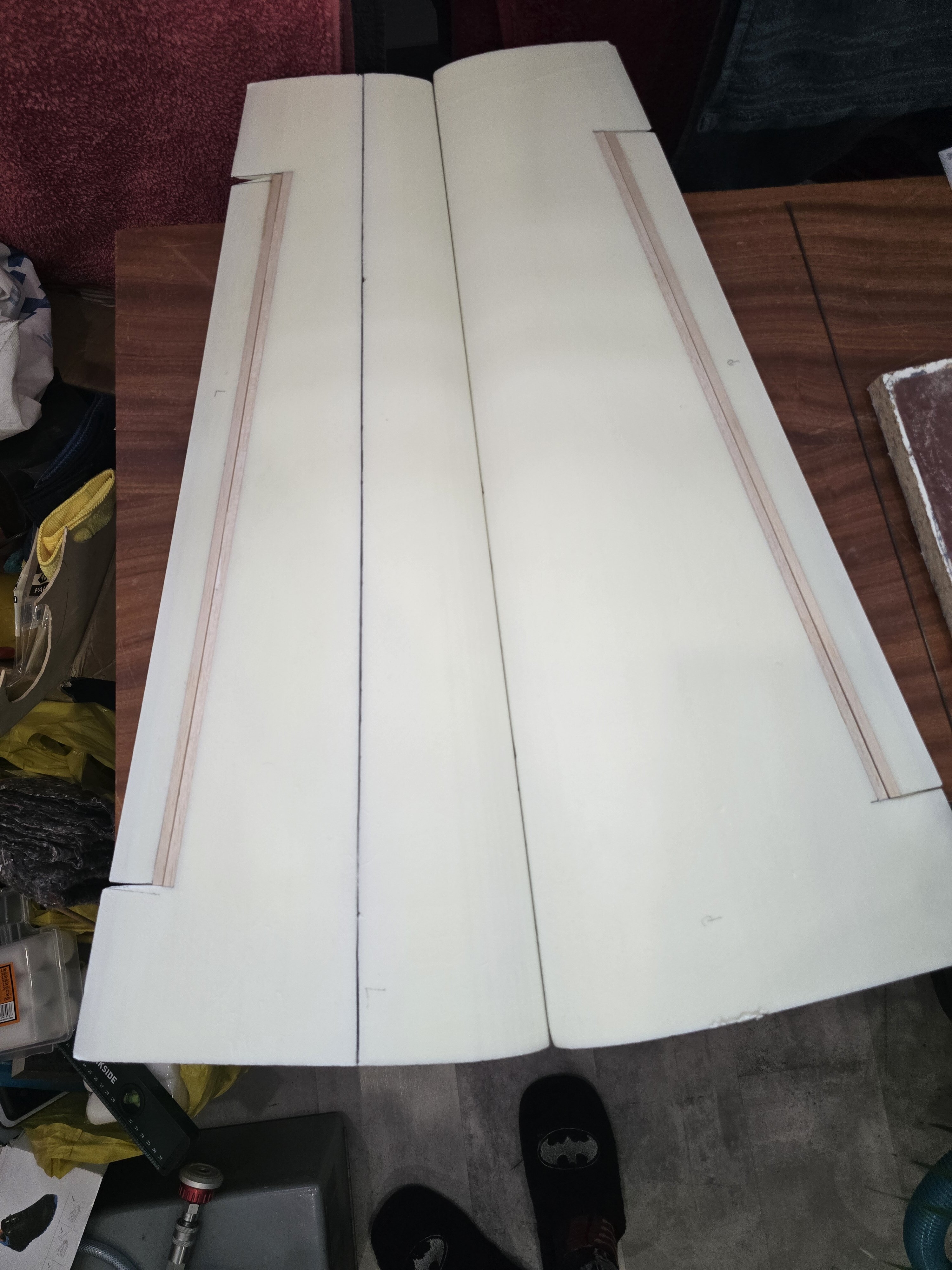

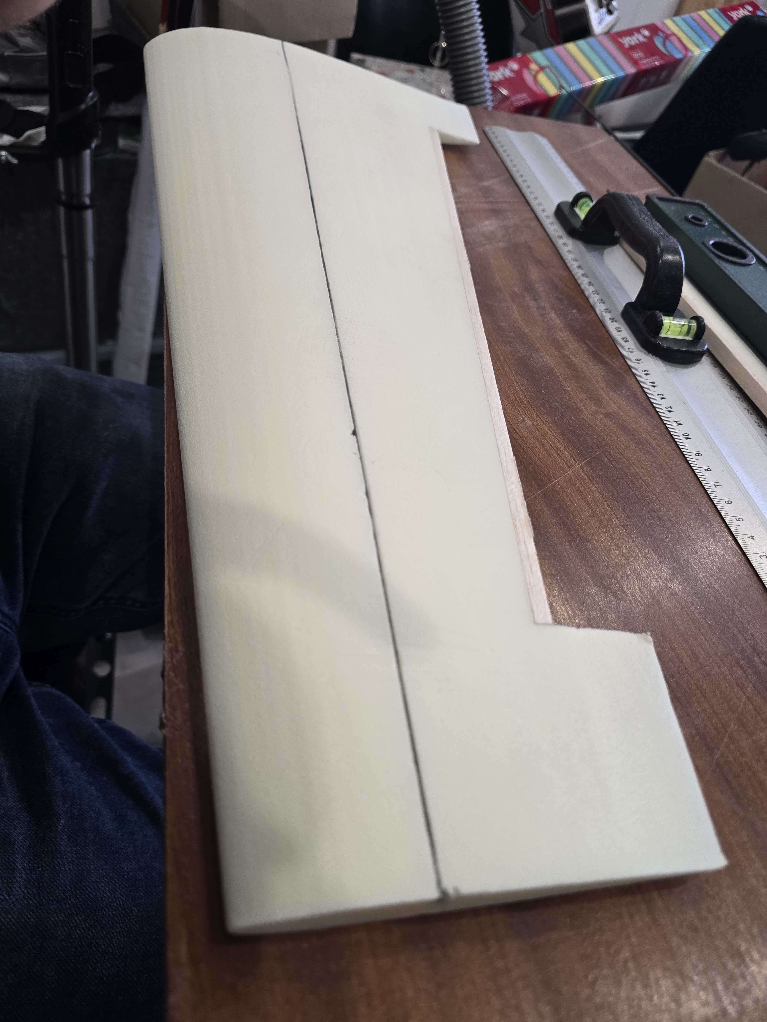

endriuRC Opublikowano 10 Stycznia Autor Opublikowano 10 Stycznia Zaczynamy robotę ! Przygotowałem skrzydło do odcięcia lotki oraz zabudowałem krawędzie balsą 6mm

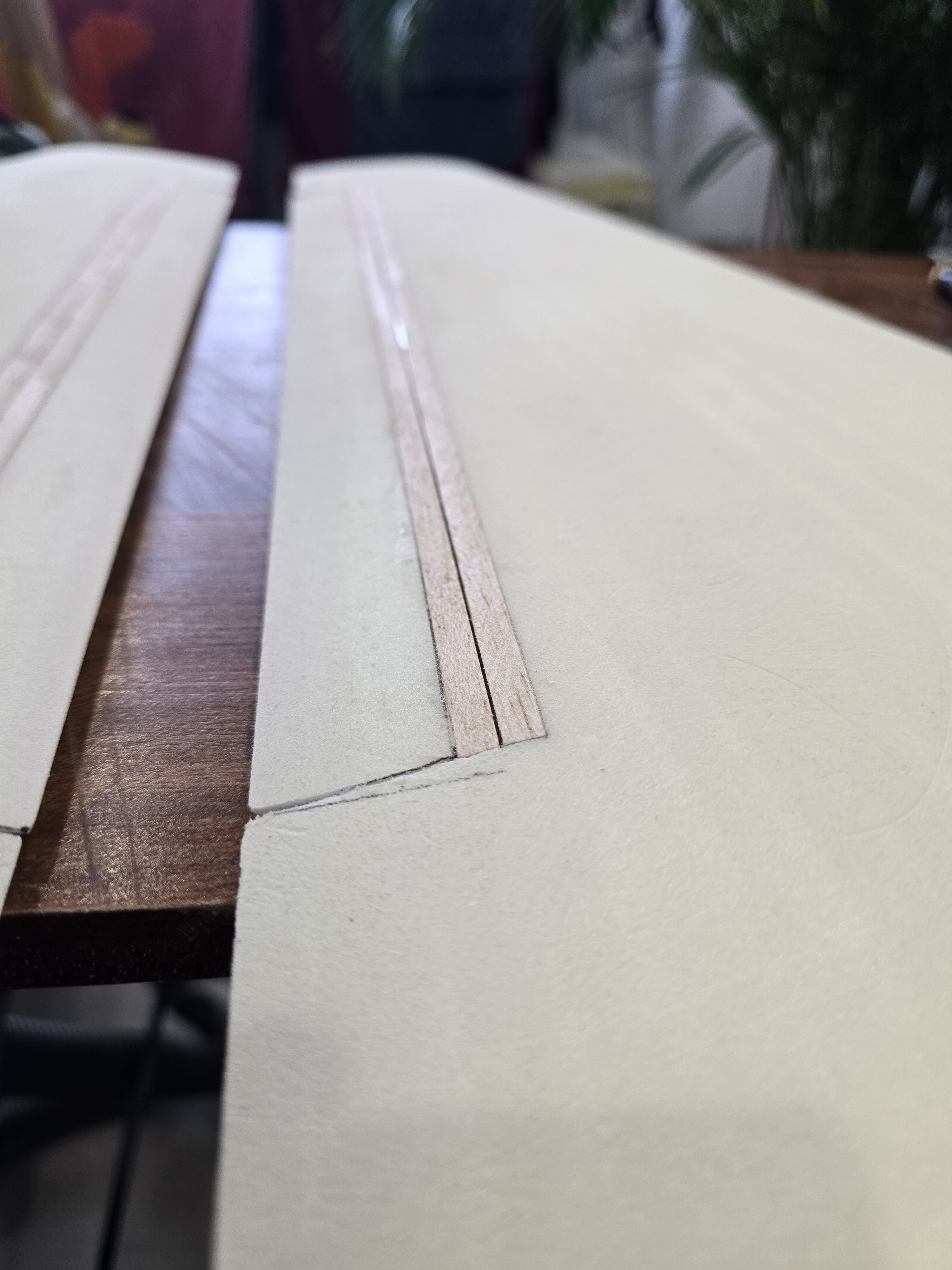

endriuRC Opublikowano 11 Stycznia Autor Opublikowano 11 Stycznia Przeszlifowałem balsę jako dzwigar w jednej połówce naciąłem styrodur nożykiem i wsadziłem pręt 1.5mm węglowy od góry i od dołu.. nie idzie to tak gładko jak w przypadku epp. 1

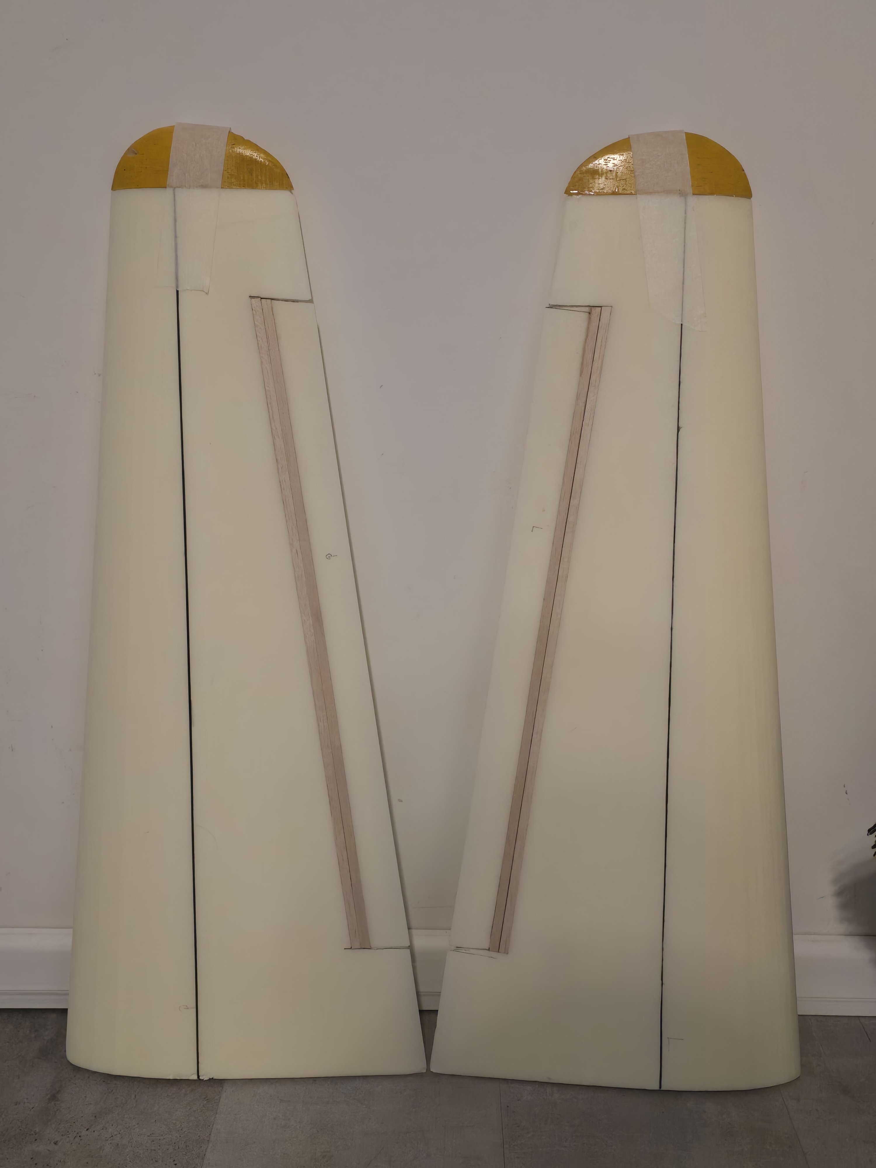

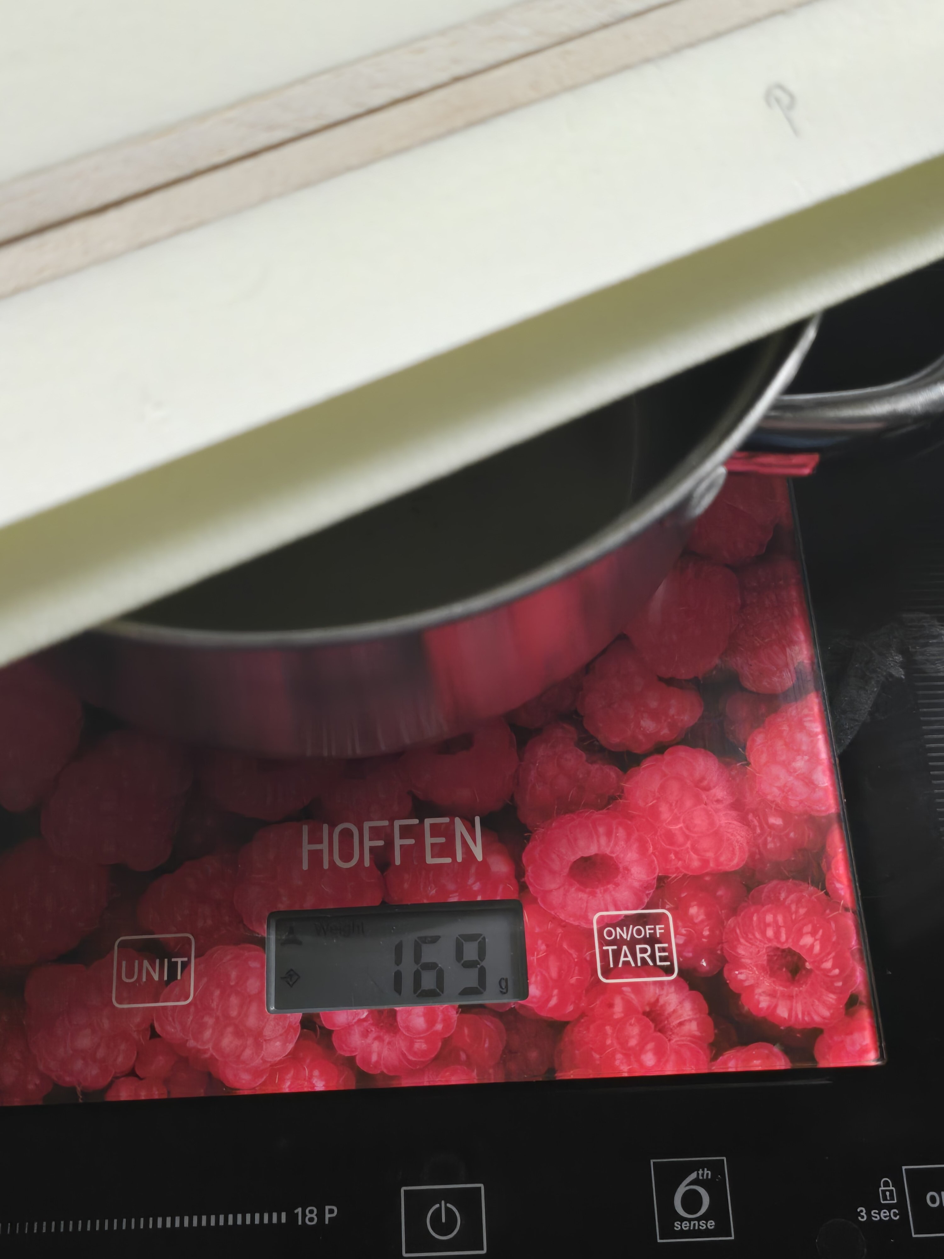

endriuRC Opublikowano 11 Stycznia Autor Opublikowano 11 Stycznia No to pierwsze skrzydło jeszcze tylko lekkie szlify i mozna laminiwać końcówki skrzydeł odzyskane ze starego skrzydła. Waga przed laminowaniem. 1
Ares Opublikowano 11 Stycznia Opublikowano 11 Stycznia Ładnie to wygląda. Nie wiem czy nie warto by jako ,że to kombat zastosować balsowej krawędzi natarcia? Taka styrodurowa pokryta tkaniną będzie się bardzo łatwo uszkadzać nawet od lądowania na trawie. Ale może niepotrzebnie się czepiam , przetestujesz to będziesz wiedział co gdzie poprawić lub nie. 1
endriuRC Opublikowano 12 Stycznia Autor Opublikowano 12 Stycznia 9 godzin temu, Ares napisał: Ładnie to wygląda. Nie wiem czy nie warto by jako ,że to kombat zastosować balsowej krawędzi natarcia? Taka styrodurowa pokryta tkaniną będzie się bardzo łatwo uszkadzać nawet od lądowania na trawie. Ale może niepotrzebnie się czepiam , przetestujesz to będziesz wiedział co gdzie poprawić lub nie. Jak narazie mam wycięte 5 skrzydeł wiec zawsze kolejną paczkę mozna zmodyfikować. Nie wiem jak takie skrzydło zachowuje się podczas lądowania na twardszej trawie. Szkoda że folia mylarowa nie dotarła na weekend bo miałbym już gotowe pierwsze skrzydło w ręcę. Planuje samo natarcie przelaminować dodatkowo tkaniną 80g/m2 tak zalecało mi kilka osób.
POGO Opublikowano 12 Stycznia Opublikowano 12 Stycznia Hejo... te dźwigary z precików nie potrzebne... Samo poszycie wystarczy... Szkoda roboty i wagi... Lepiej przygotuj, wklej, mocowania serw, czyli dwie deseczki do których po laminowanie przykręcisz serwo... 1
endriuRC Opublikowano 12 Stycznia Autor Opublikowano 12 Stycznia 1 godzinę temu, POGO napisał: Hejo... te dźwigary z precików nie potrzebne... Samo poszycie wystarczy... Szkoda roboty i wagi... Lepiej przygotuj, wklej, mocowania serw, czyli dwie deseczki do których po laminowanie przykręcisz serwo... Produkując skrzydła metodą oklejania fornirem rowniez nie dawałem dźwigara i slrzydło wytrzymywało wszystko ale sam profil był ze styropianu. Na wszelki wypadek chciałem "wzmocnić" profil styrodurowy ale skoro mowisz ze to nie ma sensu to bardzo mnie to cieszy mniej roboty i oszczędność monet. Dziękuje za info !
Ares Opublikowano 12 Stycznia Opublikowano 12 Stycznia 6 godzin temu, endriuRC napisał: Jak narazie mam wycięte 5 skrzydeł wiec zawsze kolejną paczkę mozna zmodyfikować. Nie wiem jak takie skrzydło zachowuje się podczas lądowania na twardszej trawie. Szkoda że folia mylarowa nie dotarła na weekend bo miałbym już gotowe pierwsze skrzydło w ręcę. Planuje samo natarcie przelaminować dodatkowo tkaniną 80g/m2 tak zalecało mi kilka osób. Generalnie płat bedzie delikatniejszy od płata w technologi fornir plus styro .Pasek na natraciu bardzo rozsądnie wzmocnie z pewnością . Generalnie nie wiem jak w kombacie ale w modelu elektroszybowca nawet jak ściśniesz płat palcem robi się wgniotka na natarciu od batyli też. U mnie tkanina 1X 24g plus 1x48g/m2 po całości na rdzeniu styrodurowym. Przetestujesz i wtedy wybierzesz optymalne rozwiązanie. 1

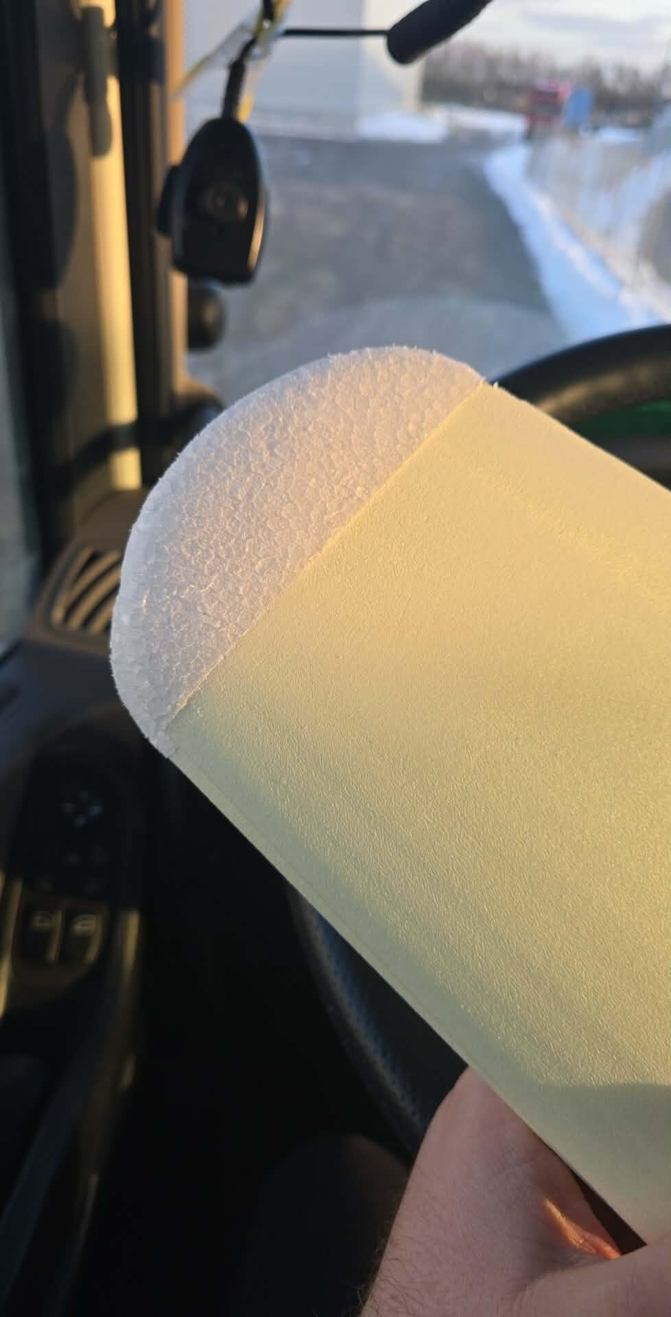

endriuRC Opublikowano 12 Stycznia Autor Opublikowano 12 Stycznia Generalnie po konsultacji z kolegą troszkę zmieniłem koncepcje budowy skrzydła nr2. Rdzeń bedzie przelaminowany bez wklejania prętów węglowych oraz wycinania lotki. Po wyciągnieciu skrzydła z worka dopiero bede zaznaczał lotkę oraz nacinał jej boki oraz spód aby mogła się wychylać góra dół. Zawias bedzie z tkaniny szklanej. Tak wykonane skrzydło było już testowane w innych modelach do kombatu i nie było problemu z pękaniem w locie. Naprawdę jestem ciekawy efektu 😛. No i końcówki skrzydła z epp jestem ciekawy czy się przyjmą. Wkleiłem na uhupor będą pomalowane dwuskładnikową farbą 1
Ares Opublikowano 12 Stycznia Opublikowano 12 Stycznia Godzinę temu, endriuRC napisał: Zawias bedzie z tkaniny szklanej. T Dobry pomysł , znacznie lepszy od opcji nr 1. jeśli masz tkaninę delaminarzową to można na rdzeń pod tkaninę szklaną podłożyć pasek . Wychodzi bardzo mocny i fajny zawias. Delaminaż PET 85; szer. 100 cm; na m2 - R & G Polska Jak widać nie jest zbyt droga . A końcóka z epp to powinna wytrzymać wszystko. Podoba mi się ten patent👍
mirolek Opublikowano 13 Stycznia Opublikowano 13 Stycznia Cytat A końcówka z epp to powinna wytrzymać wszystko. Nie podzielam tej opinii. Zaleta epp w kombacie ESA = elastyczność = wada epp w kombacie ACES Materiał z którego budujemy małe i lekkie modele latające ok 70km/h moim zdaniem nie znajdzie zastosowania w większych, cięższych i latających 150km/h modelach. Zalaminowane epp prawdopodobnie odspoi się od laminatu bo elastyczny materiał nie współpracuje ze sztywną powłoką. Nie bardzo widzę też sens laminowania akurat epp skoro cały rdzeń jest ze styroduru i zrobienie ze styroduru końcówki skrzydła zajmie tyle samo czasu co z epp. Jeżeli epp miałoby pozostać nie laminowane to obawiam się o skalę odkształcania tego materiału w ciasnych manewrach. Nie będzie to kilka mm, raczej kilkanaście mm a tym samym utrzymanie toru lotu będzie niemożliwe. Dla porównania lotki w Aces wychylają sie zaledwie o kilka milimetrów a ich skuteczność jest niesamowita z uwagi właśnie na sztwność materiału, skręcenie geomteryczne 1 stopień albo dwa stopnie robi różnicę w locie modelu a odchylenie końcówki skrzydła o 10mm ma pozostać bez wpływu na trajektorię lotu? Chętnie zobaczę to skrzydło zakończone epp w locie i chętnie posłucham opinii pilota po udanym lądowaniu. Możliwe, że nie mam racji i takie rozwiązanie okaże się sukcesem wartym dalszego rozwoju ... ale jakoś na teraz nie układa mi sie to pozytywnie w głowie również z uwagi na postępujące zmęczenie materiału i zdolność epp do coraz większego zakresu odkształceń w kolejnych próbach. ms 2
Ares Opublikowano 13 Stycznia Opublikowano 13 Stycznia 3 godziny temu, mirolek napisał: Nie podzielam tej opinii. Mirku to nawet nie jest opinia a moje przypuszczenie: nie latam w kombacie więc nie mogę się wypowiadać w formie porady. Na pewno nie ma sensu tego laminować z powodów które opisałeś powyżej. A co z tego wyjdzie? Zobaczymy .Te końcówki są małe . Może epp się nie ugnie na tyle aby w locie miało to wpływ . Trudno powiedzieć. Latasz dużo aircombat to podejrzewam ,że w tej dziedzinie więcej doradzisz Andrzejowi niż ja.

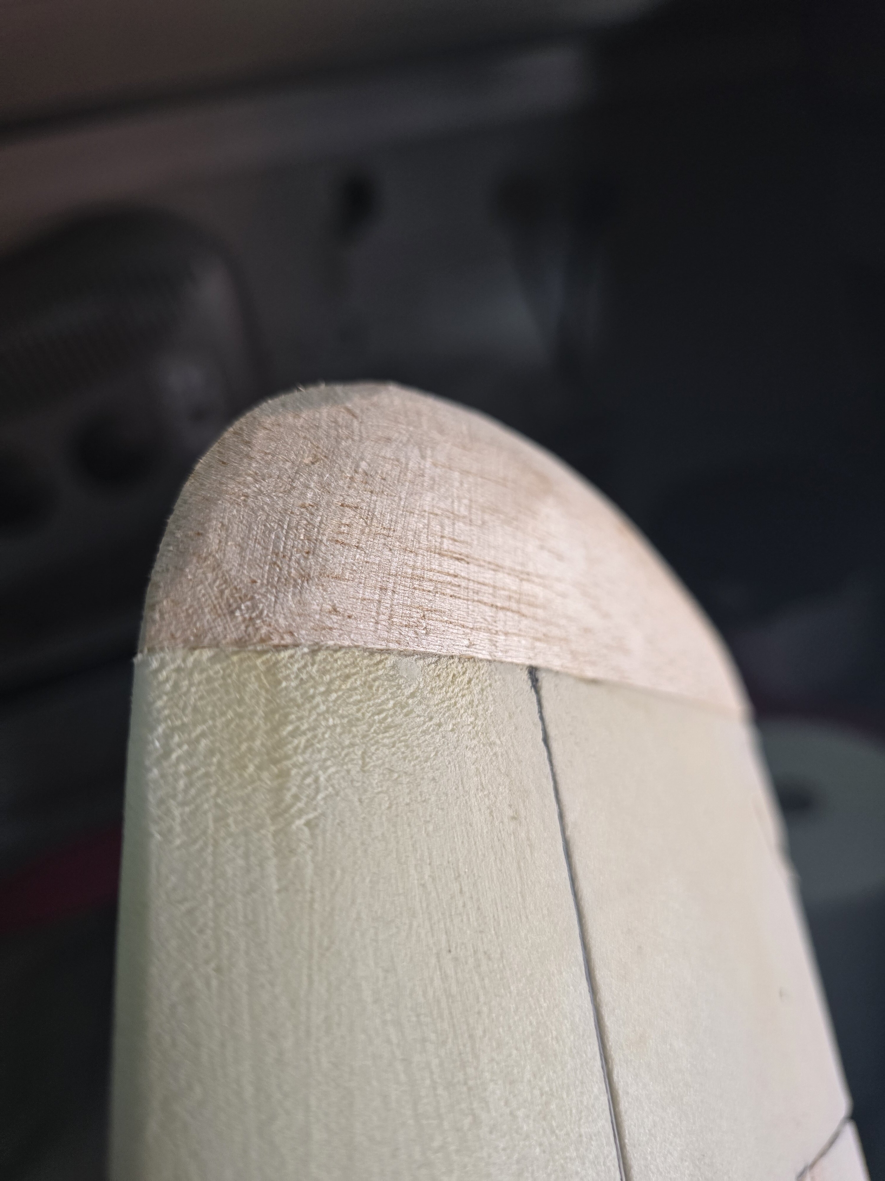

endriuRC Opublikowano 15 Stycznia Autor Opublikowano 15 Stycznia W dniu 13.01.2026 o 17:48, Ares napisał: Mirku to nawet nie jest opinia a moje przypuszczenie: nie latam w kombacie więc nie mogę się wypowiadać w formie porady. Na pewno nie ma sensu tego laminować z powodów które opisałeś powyżej. A co z tego wyjdzie? Zobaczymy .Te końcówki są małe . Może epp się nie ugnie na tyle aby w locie miało to wpływ . Trudno powiedzieć. Latasz dużo aircombat to podejrzewam ,że w tej dziedzinie więcej doradzisz Andrzejowi niż ja. Faktycznie muszę przyznac rację Mirkowi. Końcówka skrzydła ma 5cm i troszkę jest za miękka... Wyciałem nozykiem to epp i zamowiłem balsę z niej dorobię końcówkę. Cały czas czekam na mylar powoli mnie gość zaczyna irytować. 1
Ares Opublikowano 15 Stycznia Opublikowano 15 Stycznia Każda klasa rządzi sie swoimi prawami. Ja zawsze staram się doradzić jak mogę najlepiej ale zdaję sobie sprawę ,że nie na wszystkim się znam . Lubię pisać na forum i dyskutować bo dzięki temu uczę się nowych rzeczy od innych. Kombat jest ciekawy ale chyba nie dla mnie bo mnie jest zawsze bardzo szkoda gdy zdarzy się kraksa to przeżywam. Więc nie dałbym rady latać w zawodach🙂 Ale wracając do tematu końcówka wygląda solidnie.
