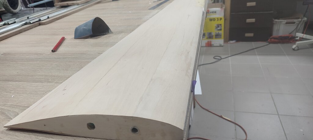

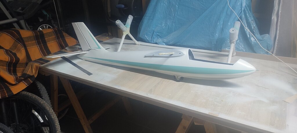

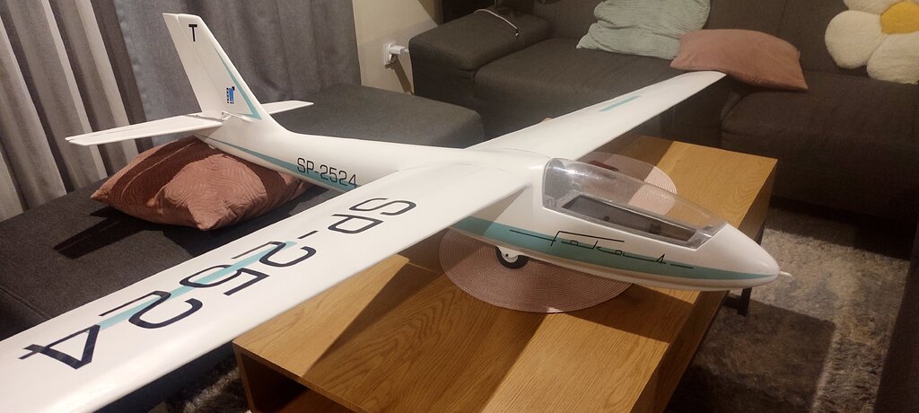

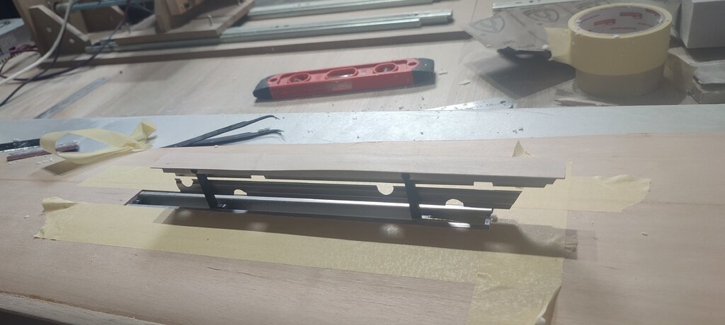

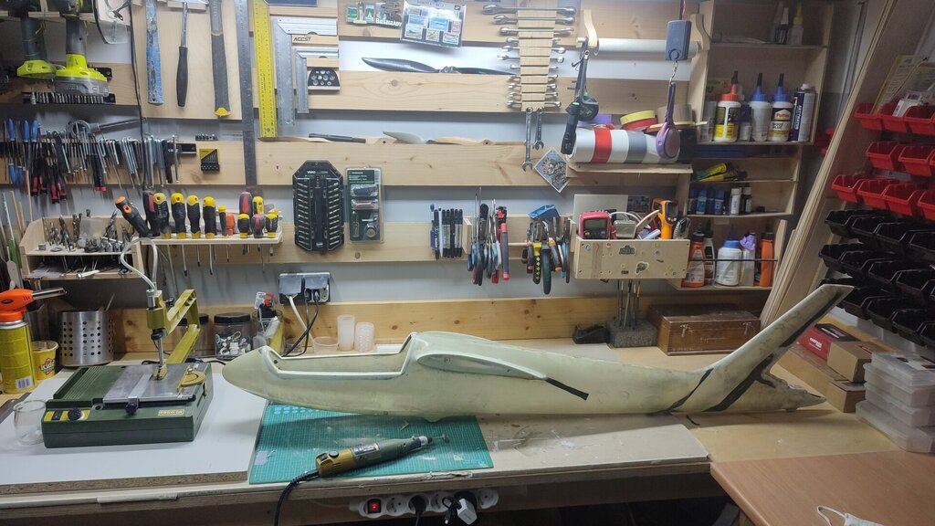

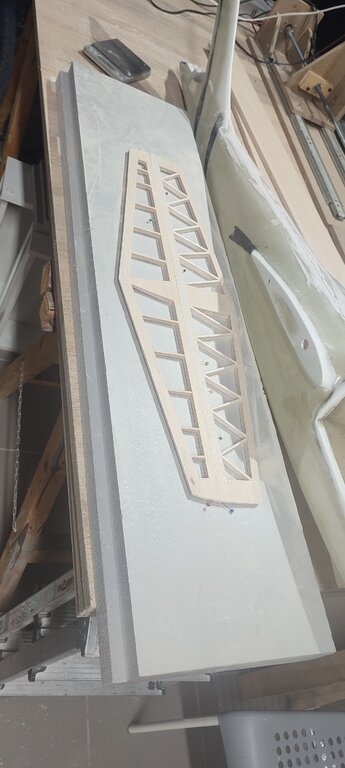

Ta odpowiedź cieszy się zainteresowaniem. ToMarkov Opublikowano 24 Lipca 2025 Ta odpowiedź cieszy się zainteresowaniem. Opublikowano 24 Lipca 2025 Witam, Wrzucam kilka zdjęć z budowy modelu szybowca Foka-4. Dzięki uprzejmości kolegi z lotniska w moje ręce trafił kadłub foki w skali 1:5. Postanowiłem mu dorobić skrzydla i ogon oraz pozostałe niezbędne akcesoria by wzbił się w powietrze. Na pierwszy rzut poszły skrzydła. Wyciąlem rdzenie że styropianu i profilu HQ3.0/12 i po oklejeniu fornirem , zostały zalaminowane i pomalowane akrylem. Stateczniki wykonalem z balsy, wzmocnione tkanina szklaną i pokryte folią. Nie robiłem zdjęć z każdego etapu ale zamieszczam kilka z budowy. Model ma 3m rozpiętości i waga do lotu z pakietem 3s 4000mAh po wyważeniu wyszła 3310g. Napęd to silnik Xpower, ESC 80A i śmigło 14x7. Oblot jest zaplanowany na jutro. 18

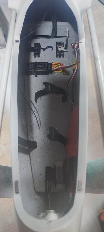

robas69 Opublikowano 25 Lipca 2025 Opublikowano 25 Lipca 2025 Czy mógłbyś zrobić zdjęcia wnętrza kadłuba (wręgi, ołów, mocowanie silnika i serw, akumulatora)?
ToMarkov Opublikowano 25 Lipca 2025 Autor Opublikowano 25 Lipca 2025 3 godziny temu, robas69 napisał: Czy mógłbyś zrobić zdjęcia wnętrza kadłuba (wręgi, ołów, mocowanie silnika i serw, akumulatora)? Jest jeszcze serwo do zaczepu do holowania. 30g ołowiu jest pod silnikiem, zwykle ciężarki do wyważania kół. 8 godzin temu, Andrzej Klos napisał: Masz tez ladnie zrobiony warsztat Dziękuję, ale jest spory bałagan. Muszę ogarnąć 1
robas69 Opublikowano 25 Lipca 2025 Opublikowano 25 Lipca 2025 Foka ma długi dziób więc tylko 30 g ołowiu + silnik + aku 4000 mAh wyważyło model.
ToMarkov Opublikowano 25 Lipca 2025 Autor Opublikowano 25 Lipca 2025 2 minuty temu, robas69 napisał: Foka ma długi dziób więc tylko 30 g ołowiu + silnik + aku 4000 mAh wyważyło mode Dokładnie. Serwa dałem do przodu i maksymalnie lekkie starałem się zrobić stateczniki. Do oblotu mam 83mm ustawiony CG i zobaczymy jak to się będzie zachowywać.

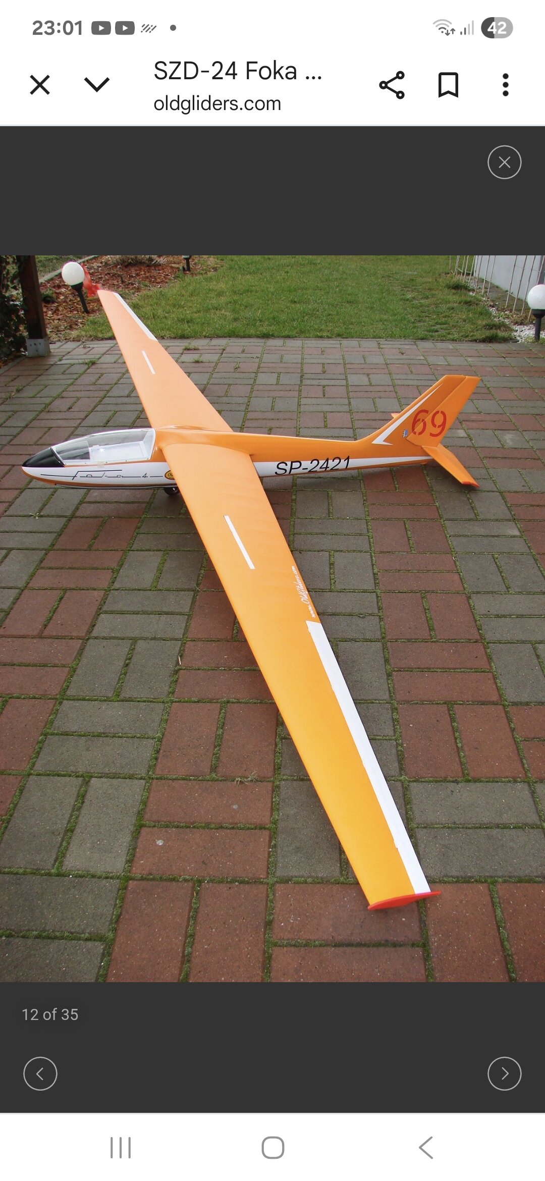

robas69 Opublikowano 26 Lipca 2025 Opublikowano 26 Lipca 2025 Tutaj widać proporcje lotek do płata w modelu Oldgliders w skali 1:5
