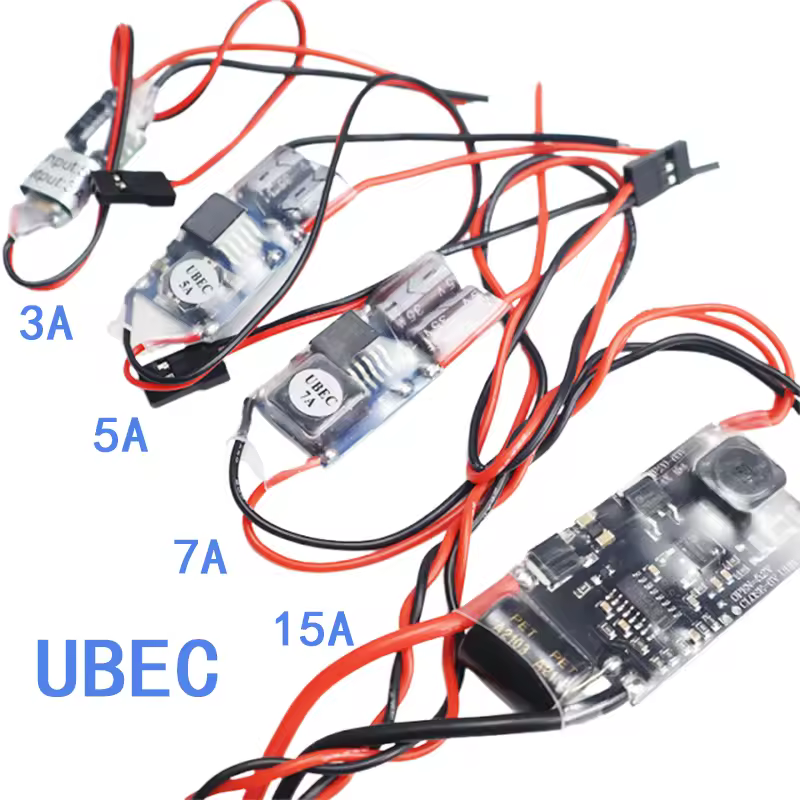

japim Opublikowano 31 Lipca 2025 Opublikowano 31 Lipca 2025 https://pl.aliexpress.com/item/1005009464760763.html https://ae-pic-a1.aliexpress-media.com/kf/Secb2223a879a41fcb0f8d93de1fecd13l.jpg_960x960q75.jpg_.avif

Ares Opublikowano 23 Października 2025 Opublikowano 23 Października 2025 W dniu 31.07.2025 o 10:48, jacekplacek napisał: Jw. Wszystko zależy od napięcia jakie podaje instrukcja odb. i serw. Z reguły trzeba stosować regulator napięcia bo spora część odb i serw pracuje przy napięciu 4,8-6,0 V . Pamiętaj ,że dobry regulator napięcia musi wytrzymywać prąd minimum 3A aby było to bezpieczne w modelu który ma 4 lub 5 serw.
jacekplacek Opublikowano 24 Października 2025 Autor Opublikowano 24 Października 2025 13 godzin temu, Ares napisał: Wszystko zależy od napięcia jakie podaje instrukcja odb. i serw. Z reguły trzeba stosować regulator napięcia bo spora część odb i serw pracuje przy napięciu 4,8-6,0 V . Pamiętaj ,że dobry regulator napięcia musi wytrzymywać prąd minimum 3A aby było to bezpieczne w modelu który ma 4 lub 5 serw. a jak 8 serw,po 20g ?
Ares Opublikowano 24 Października 2025 Opublikowano 24 Października 2025 6 godzin temu, jacekplacek napisał: a jak 8 serw,po 20g ? Masz na myśli 8 szt. serw p masie 20g? Najpierw trzeba zobaczyć ile serwo ma uciągu tzn. ile kg w przypadku gdy serwa są analogowe to regulator napięcia zwany BEC zastosowałbym 5 A jeśli serwa są cyfrowe to pobierają dużo prądu znacznie więcej od analogowych i wtedy taki BEC przydałby się jeszcze mocniejszy. Reasumując przy 8 serwach analogowych BEC należy zastosować minimum 5A Może być coś takiego: KAVAN REGULATOR NAPIĘCIA 6A UBEC (21515)
