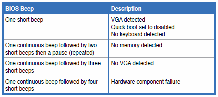

Atomizer Opublikowano 11 Sierpnia 2025 Opublikowano 11 Sierpnia 2025 Witam informatyków specjalistów! Kilka dni temu przy uruchamianiu komputera, który składałem około 15 lat temu usłyszałem jeden dlugi sygnał i trzy krótkie. No i na monitorze nic nie ma. Nie wiem czy się w ogóle uruchomił system. Płyta główna asus P5-ND Karta graficzna 9800GT 512 MG DDR 3 Ramy jakieś patrioty ale już nie pamiętam, coś około 3-4GB. Kilkanaście lat ładnie śmigał no i się coś zepsuło. Po wymianie karty graficznej to samo. Bez karty tak samo wygrywa dźwięki. Więc ja już nie dam rady sprawdzić co jest nie tak.

Atomizer Opublikowano 11 Sierpnia 2025 Autor Opublikowano 11 Sierpnia 2025 Robiłem różne konfiguracje. Baterie mam prawie nową, ale wiem że komputer może chodzić na rozładowanej bateri. Bo tak jakiś czas działał aż do wymiany na nową. Wszystko poodlaczalem, zamieniłem ramy czy któryś z trzech co mam nie jest zepsuty. Za każdym razem ten sam jeden dlugi i trzy krótkie dźwięki czy wszystko odłączone czy wszystko podpięte.

Atomizer Opublikowano 12 Sierpnia 2025 Autor Opublikowano 12 Sierpnia 2025 Mi się wydaje, że w tym przypadku będzie awaria wieku komputera bo ja go mam jeszcze na windows Vista pierwszy, który wyszedł 😅 I mi się wydaje , że to zdechła pł. główna ale nie cała tylko jakiś tam drobny podzespół. Oczywiście już takiej nie dostanę ASUS P5N-D. Wcześniej w przeszłości kilka razy nie uruchamiał się, tylko zawieszał na stałym poziomie pracy bez żadnych dźwięków. A po objawach można było wywnioskować, że zatrzymywał się dysk twardy lub nie jechał dalej z robotom 🤪 Po kolejnym uruchomieniu ruszał pełną mocą i wszystko chodziło dobrze aż do momentu wygrywanych tych dźwięków. Jaki jest problem? Kupić inną pł. nową głowną pasującą pod: socket - 775 nForce 750i SLI ATX DDR2, maks. 8 GB Taka jak Kod producenta: P5N-D i podmienić. Chodzi o dane z dysku twardego i o pozostałe sprawne podzespoły żeby nie pchać się w koszta. Ja myślałem, ze z wygrywanej melodyjki padnięta karta graficzna, ale bez karty to samo , z nową kartą też.
