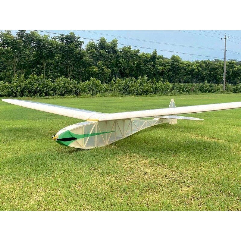

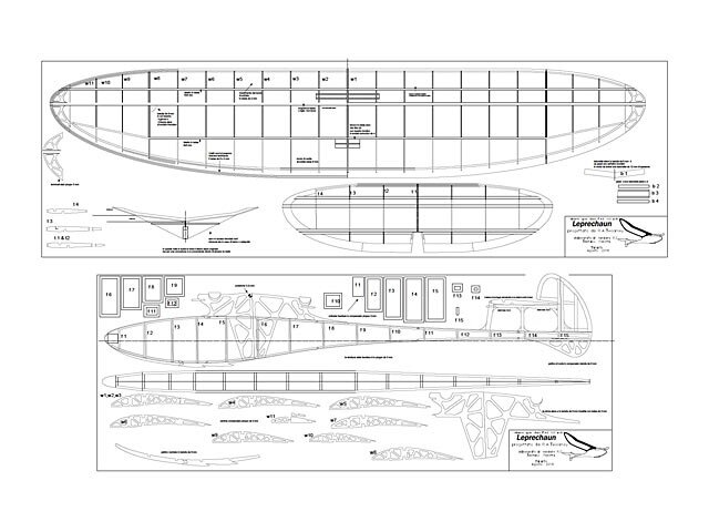

rosik Opublikowano 27 Sierpnia Opublikowano 27 Sierpnia WITAM No i decyzja zapadła. Tegoroczne ,,jesienne,, lato powoli zbliża się ku końcowi to trzeba pomyśleć o nowym temacie. Myślę że to będzie odpowiedni model w stosunku do moich zdolności pilotażowych a jednocześnie dość urokliwy. COBOLD - LEPRECHAUN ma powstać z dostępnych w necie planów. Rozpiętość 2,6m. Z pewnością będą też jakieś zmiany w konstrukcji. Na razie jestem na etapie kompletowania materiałów oraz ustalania koncepcji. Ma być też z napędem elektro. Co się tylko da, to wycinane będzie wykonanym przeze mnie amatorskim ploterem frezującym. Skrzydła mają leżeć na górnej części kadłuba. Czy lotki by się sprawdziły? Tak się też zastanawiam, czy podłużnice kratownicy kadłuba wykonać z pełnych listewek sosnowych, może z balsowych lub może lamelowanych z zalaminowaną tkaniną? Co koledzy myślą na ten temat? Wiadomo, że pełne balsowe byłyby z kolei najlżejsze. A z tych planów z przeróbkami model ma powstać (bez wieżyczki pod skrzydłem): 3
Artur Lis Opublikowano 28 Sierpnia Opublikowano 28 Sierpnia 18 godzin temu, rosik napisał: WITAM Tak się też zastanawiam, czy podłużnice kratownicy kadłuba wykonać z pełnych listewek sosnowych, może z balsowych lub może lamelowanych z zalaminowaną tkaniną? Co koledzy myślą na ten temat? Wiadomo, że pełne balsowe byłyby z kolei najlżejsze. A z tych planów z przeróbkami model ma powstać (bez wieżyczki pod skrzydłem): Co do kadłuba , ja w swoim Leprechaun zrobiłem ze sosny Tzn , listewki jako podłużnica kadłuba 8X8 po 2szt 8 X4 wyginane na mokro i przypięte gwoździami do obrysu kadłuba . Zostawiając to na dwa dni do wyschnięcia , póżnie znów demontaż owych podłużnic i smarowanie klejem do drewna montaż w tych samym miejscu . Czy z balsy bym wykonał , szczerze myślałem o tym ale za delikatny byłby . Robiłem z naszej pospolitej sosny . Listwy kupowałem 2-metrowe i ciołem na pilarce . Nie stosuje przy tym modelu żadnych tkanin , moje założenie było takie " Ma powstać w technologii klejenia jak w 1950 r żadnych tkanin laminatów" . Sosna balsa i klej do drewna . 1

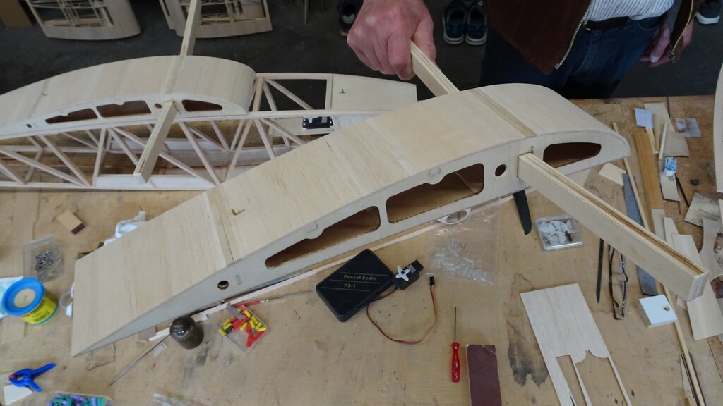

pepcio Opublikowano 30 Sierpnia Opublikowano 30 Sierpnia Ja z budową swojego wystartuję jesienią. Tutaj masz ściągę jak wykonać dzielenie kadłuba. Nosiłem się też z takim zamiarem, ale po zmierzeniu mojego samochodu stwierdziłem ,że dwumetrowy kadłub jednak uda mi się umieścić do transportu.😃 11 godzin temu, RobRoy napisał: A to dopiero profanacja ....!!!! Panie kolego .... 😉 . Może lepiej zrobić jakiś kufer na bagażnik samochodowy ???? i demontowalny statecznik poziomy... . A propos kuferka.
rosik Opublikowano 30 Sierpnia Autor Opublikowano 30 Sierpnia Super. Te cenne zdjęcia wiele mówią👍. Tak się zastanawiałem jak ,,rozgryźć,, podział kadłuba aby było to jak najmniej widoczne pod transparentną folią. Oj czuję, że dostanie mi się za profanację😅.
RobRoy Opublikowano 30 Sierpnia Opublikowano 30 Sierpnia Bardzo fajna skrzyneczka.... załatwia dwa tematy - transport i przechowywanie. Jeszcze trochę wkładek styropianowych i będzie super. 3-4 skrzynki powinny wejść do samochodu
