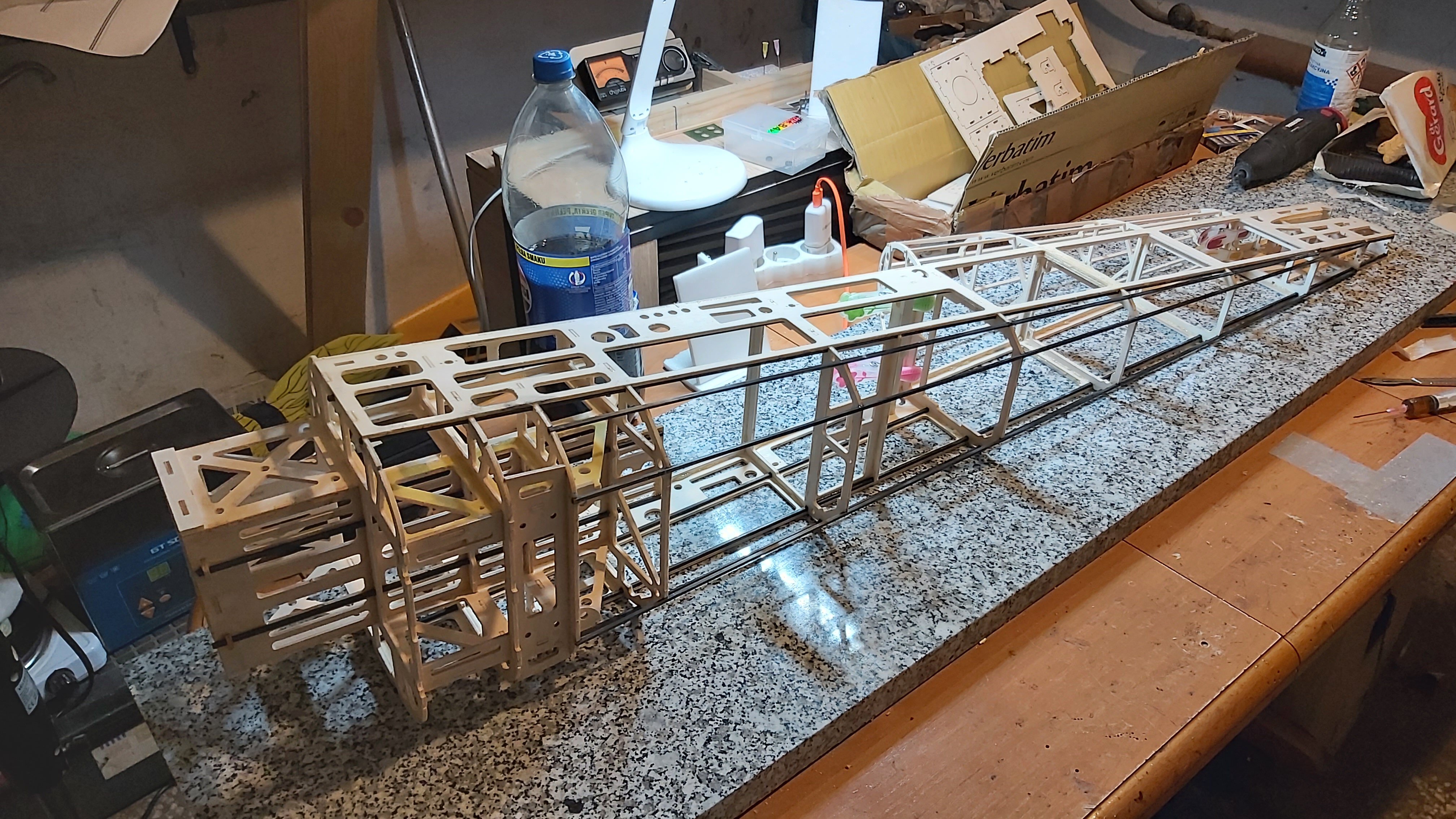

Będę systematycznie juz budował , jutro tylko musze kupic klej epoksydowy i działam z nim. Ale to składam na takiej zasadzie że , składam na sucho sprawdzam że nic nie brakuje , i jak jest OK to zalewam cyjakiem i tak po kolei , tak że tym razem na soudala to tylko wkleje kesony , a cały model kleje na rzadkiego cyjaka

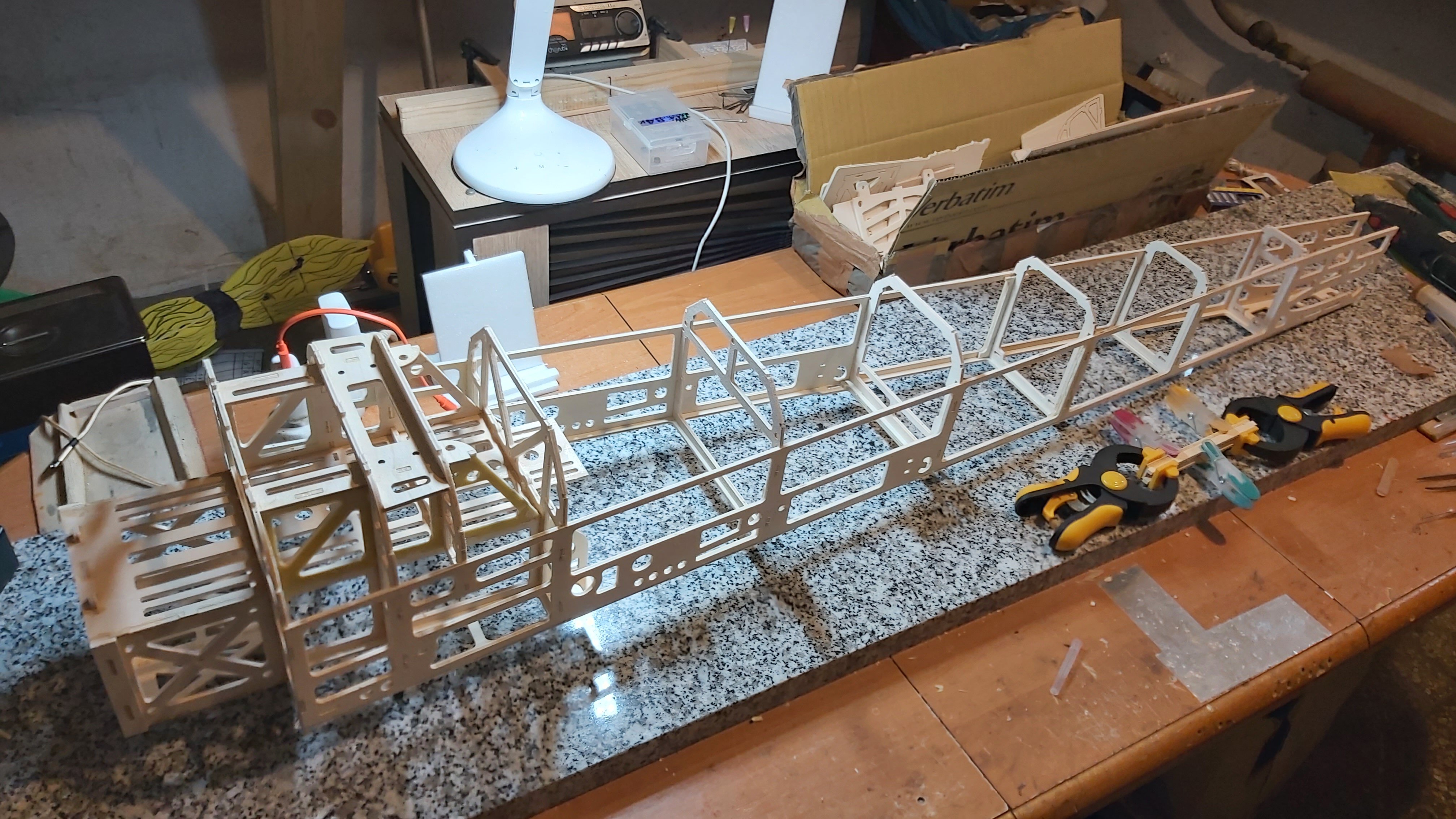

Rozbierz to bo jak tak zacząłeś to następne wręgi będą nie do włożenia na swoje miejsca.
Spróbuj w takiej kolejności:
Krzysiu spokojnie , na razie badam teren, nic nie sklejam, twoja technika sie sprawdza , ale ja nie mogę sie oprzeć pokusie żeby sprawdzić czy nie da sie tego zmontować jak w starym Mx. Do póki nie skleje niczego to można rozbierać ile sie chce, natomiast skleję dopiero jak będzie wszystko na swoim miejscu i niczego nie będzie brakowało , na razie robię rozeznanie , a wręgi podwoziowej nie montowałem dla tego że złapię ją pierwsze ściskami do goleni podwozia i nawiercę goleń , teraz mając szablon w ręku głupio nie nawiercić goleni

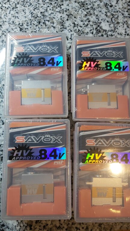

Ale przyszła paczka z serwami , więc mam już kompletne wyposażenie , choć spotkałem sie z opinią jednego z najlepszych pilotów w kraju , że model jest kozacki , ale te 3 bateryjki co mam to o wiele za mało bo on taki pakiet 5 amperogodzin wciąga w 4 minuty. Czyli jeszcze akumulatory dokupię , ale przyznam że sam wiedziałem że 3szt to bieda.
Ta dam , moje serwa do nowego modelu, no parametry to mają zacne .

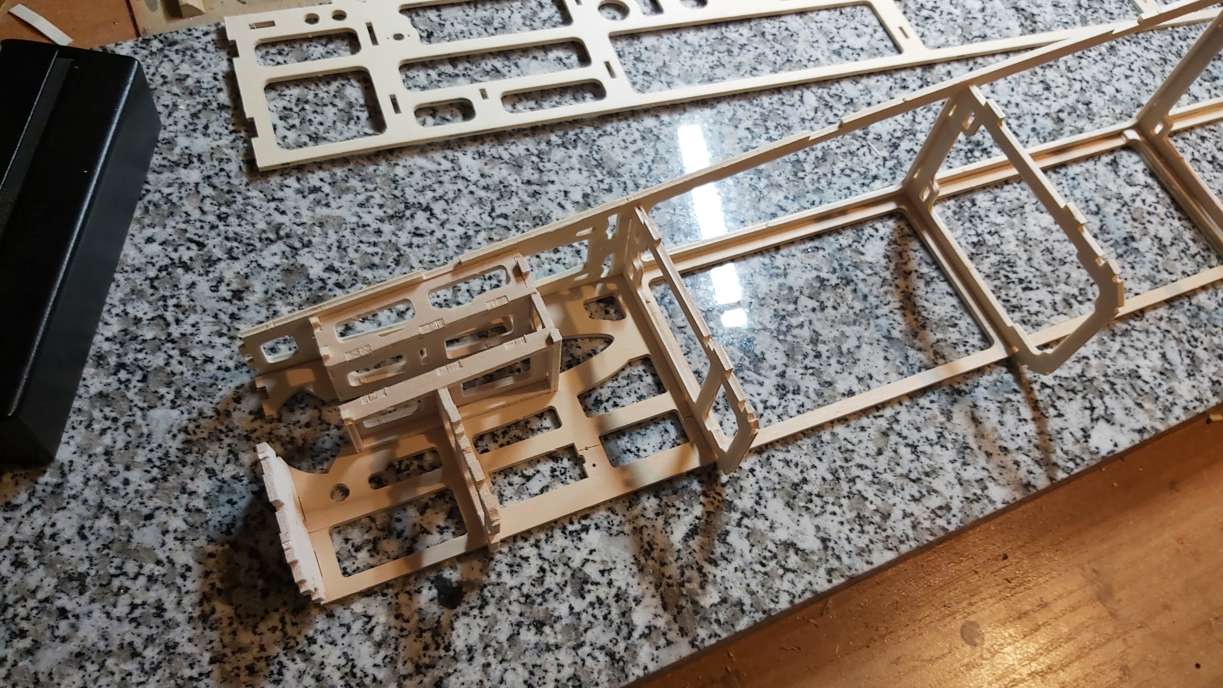

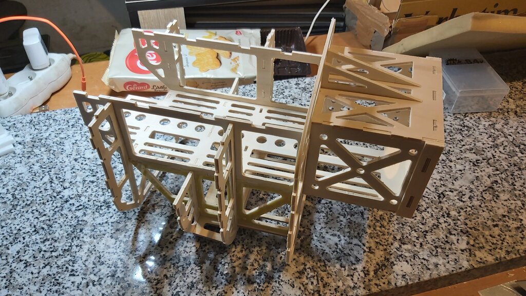

Dziś prawie nic nie zrobiłem bo późno wróciłem do domu, ale na parę minut zaszedłem do modelu, i faktycznie Krzysztofa tychnika poskładania tego domku jest najlepsza , tylko że tym sposobem półka pod pakiety która jest dołem domku przed wręgą, jest montowana na końcu , a to oznacza że ona się nie mieści pomiędzy boki gdzie jest montowana , i żeby ja włożyć na miejsce to trzeba ja wygiąć , ale ona jest mocno ażurowana więc łatwo się wygina , więc ciach ciach i całość poskładana

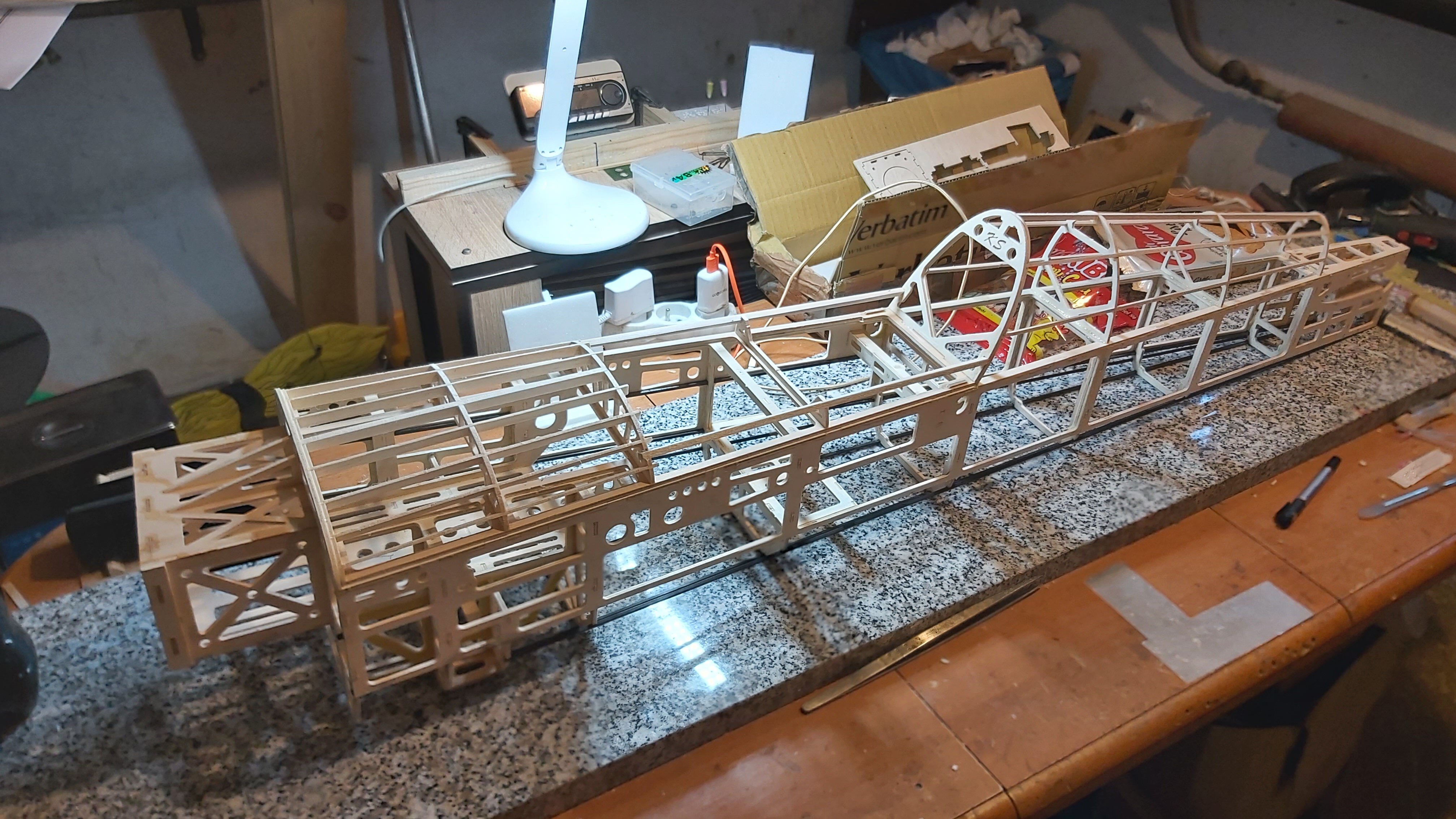

Model miał być sklejany na cyjaka , ale jak sie okazało to juz dawno nie wpadłem na tak kretyński pomysł , co innego skleic nim jakiś keson czy coś innego że kilka minut i po robocie , a co innego lać cyjaka w wszystkie zakamarki , smierdzi , dymi się , dusi , a szlak by go trafił nawet okno otwarte nie pomaga. Więc skleiłem na cyjaka domek i pierwsze cztery wręgi i jestem wyleczony z klejenia cyjakiem. Dalej juz bede sklejał na soudal  , długo schnie nie muszę sie spieszyć , jest na wszystko czas. Kadłub mam juz rozszyfrowany , trzeba go tylko teraz posklejać.

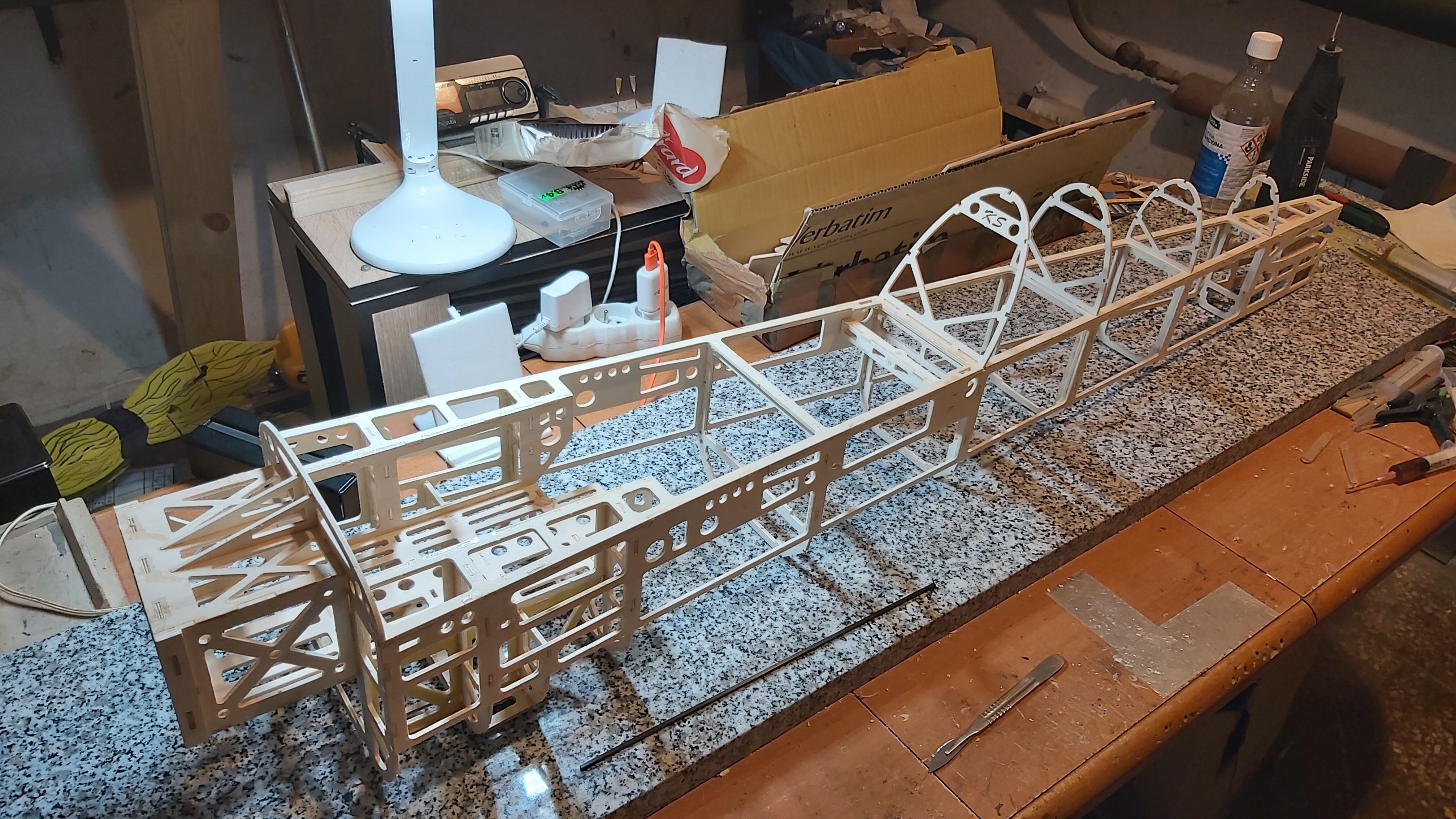

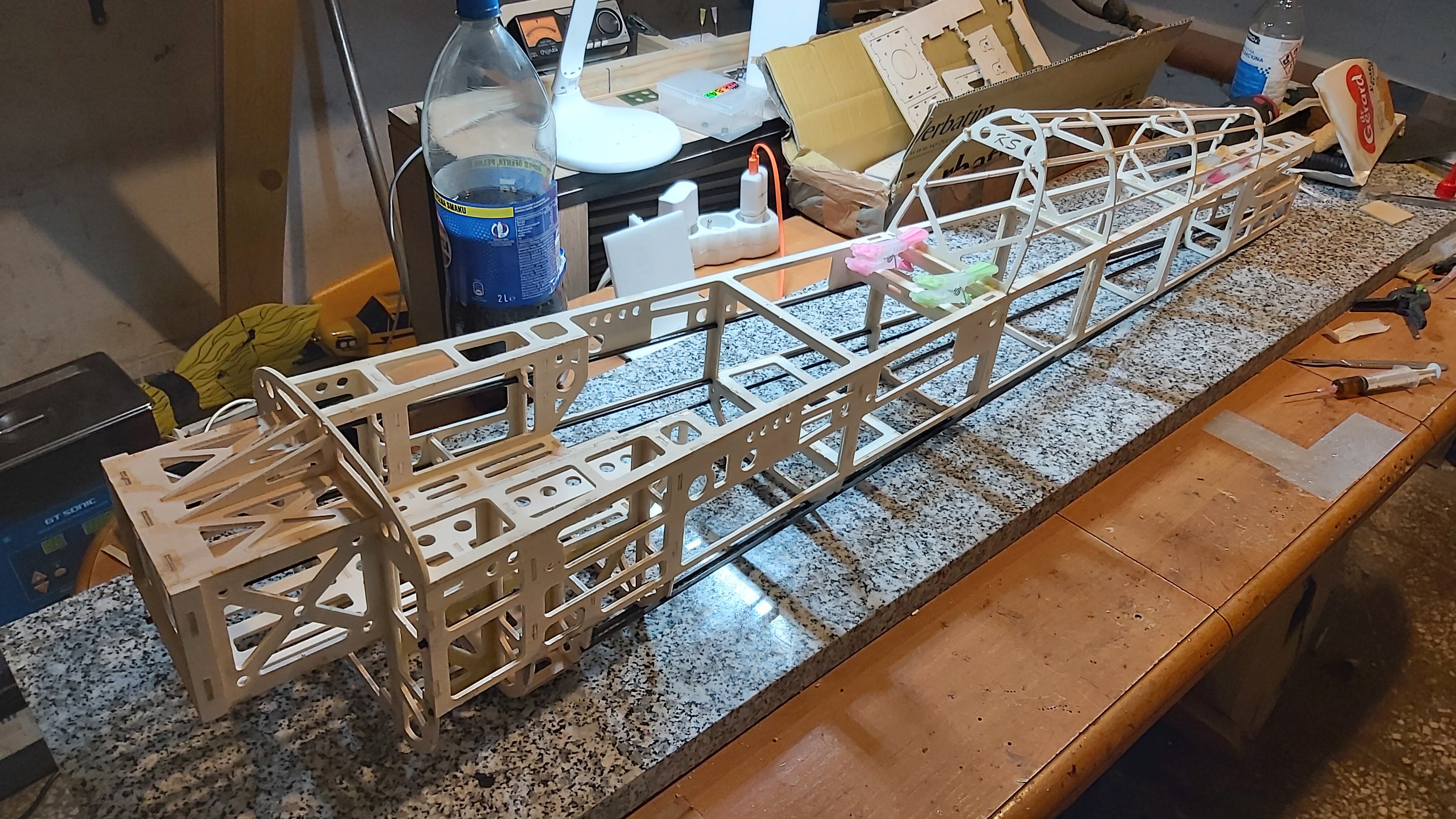

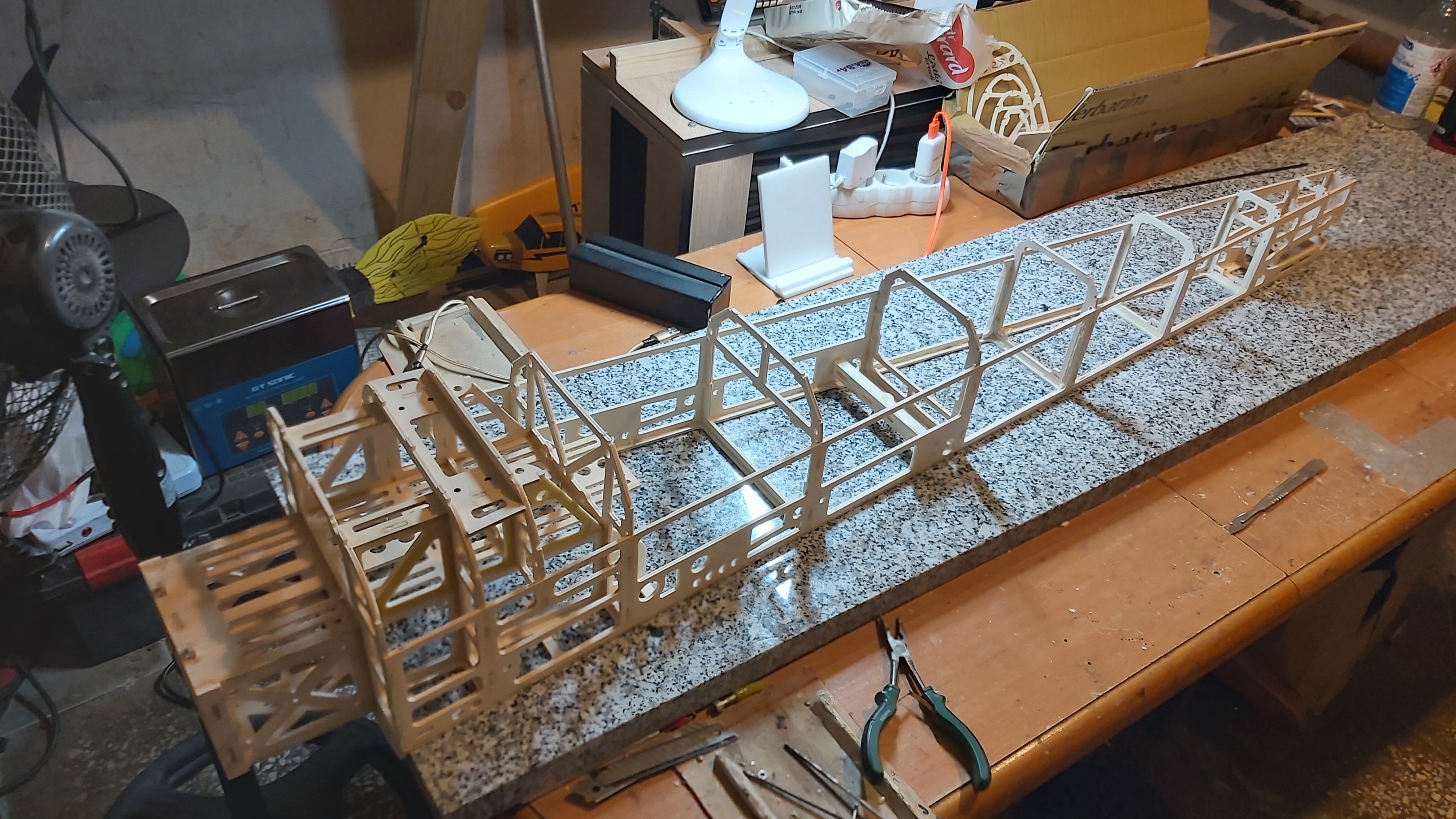

Kadłub posklejany, na model na razie poświęcam symboliczne ilości czasu , ale jeszcze jutro mam ograniczony czas na model i w poniedziałek i wtorek  będzie skromny w czas na model, a od środy to mu pokarze parę chwytów , a i w weekend może coś podgonię. Posklejałem kadłub ale nie wstawiłem wzmacniających profili węglowych bo uznałem że później je wstawię , no i było by jak myślałem tylko że praktycznie w każdy otworek na profil węglowy  podszedł klej, więc dziś praktycznie czas  przeznaczony na budowę modelu przeznaczyłem na udrożnienie otworków , a troczę ich było i dostęp średni , no ale jest zrobione i teraz mogę włożyć i wkleić profile weglowe , no i w ogóle uzupełnię  braki w kadłubie bo wstawiałem co musiałem, a co mogło poczekać to czeka, ale teraz uzupełnię drobnicę kadłuba , laminatowe wzmocnienia itp i dopiero zabiorę się za garba.

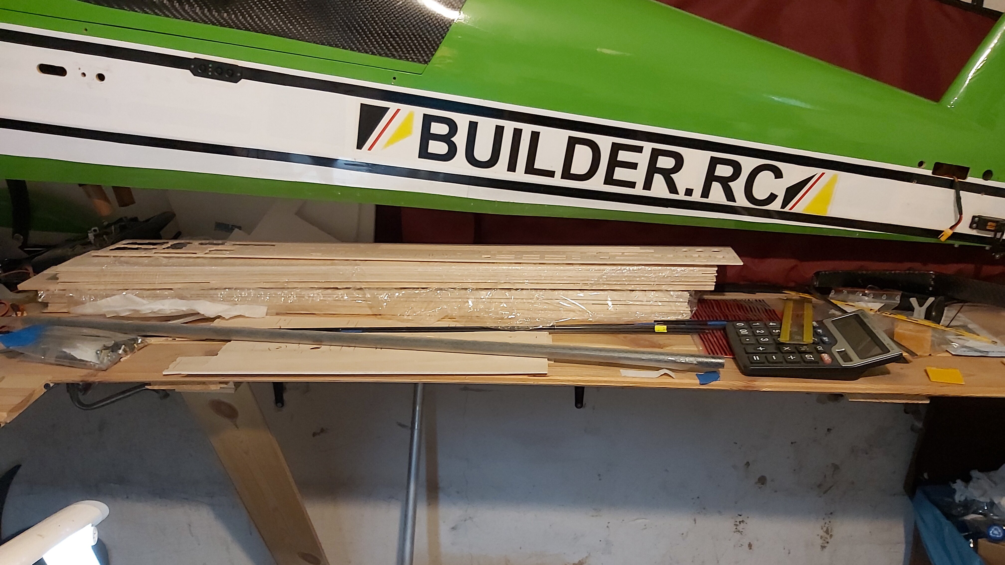

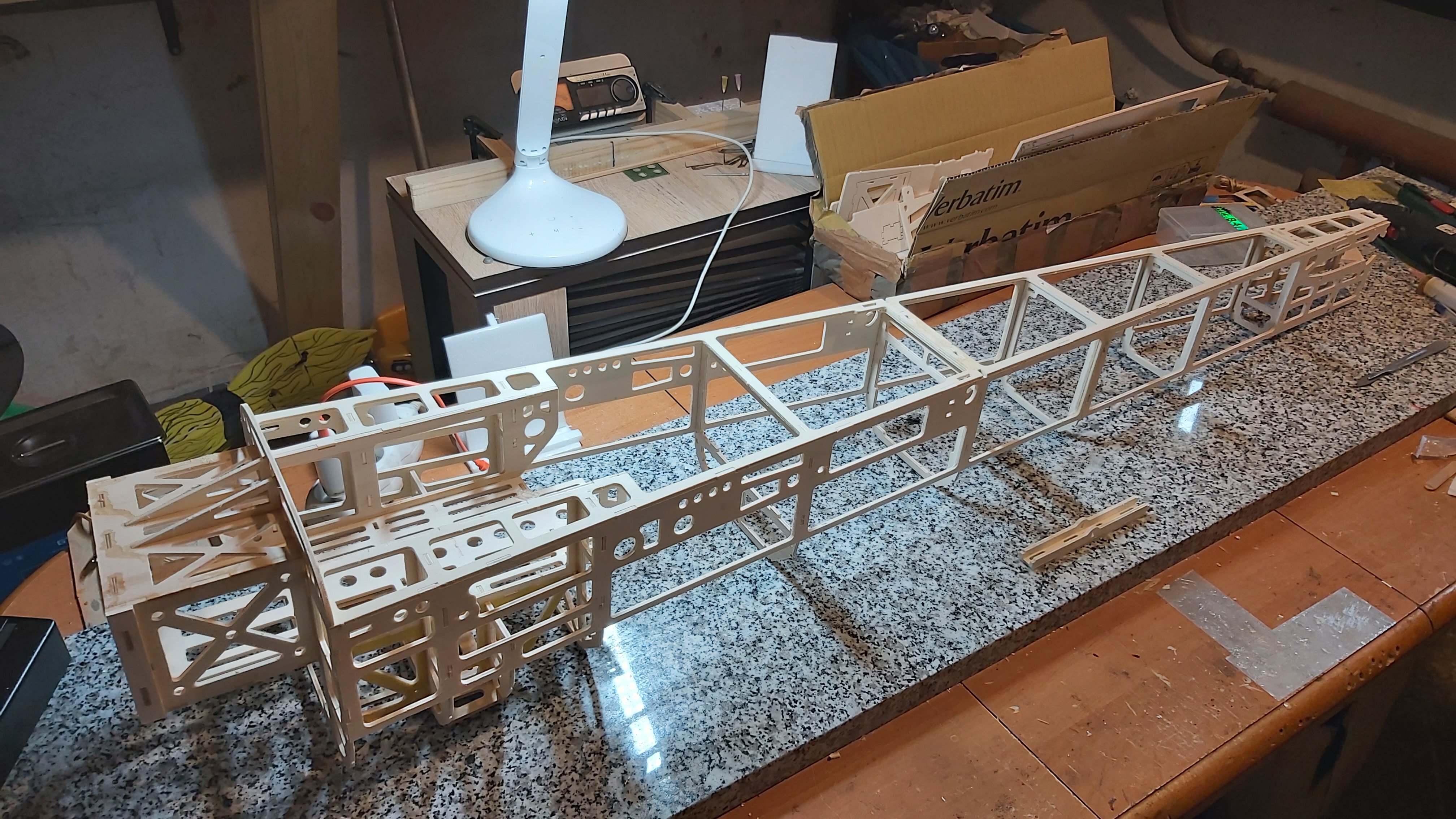

Dzisiejsze postępy , troche kadłuba przybyło , w sumie to nie za wiele juz mu brak. Jutro planuję zrobić poszycie na garba i może uda sie zrobić kabinkę. Na razie idzie praktycznie  sama sklejka , ale na zdjęciu pod extrą 2,7m sterta balsy , i ta balsa to jest wszystko na ten model , niby sporo tej balsy ale dzieki temu nic nie dorabiam w własnym zakresie , tam jest wszystko wycięte. Na ta chwilę najbardziej komfortowy w budowie model , po części dla tego że każdą pierdołę mam wyciętą więc nie tracę czasu na dorabianie i kombinowanie , a druga kwestia że   model nie jest ogromny więc łatwo go ogarnąć , poprzewracać jak sie chce, złapię jedną ręką za domek i podniose cały kadłub , obrócę czy przestawię czy co mi tam w danej chwili trzeba zrobić. Wiec mimo że nie za wiele czasu poświęcam modelowi to sprawnie nawet go przybywa.
