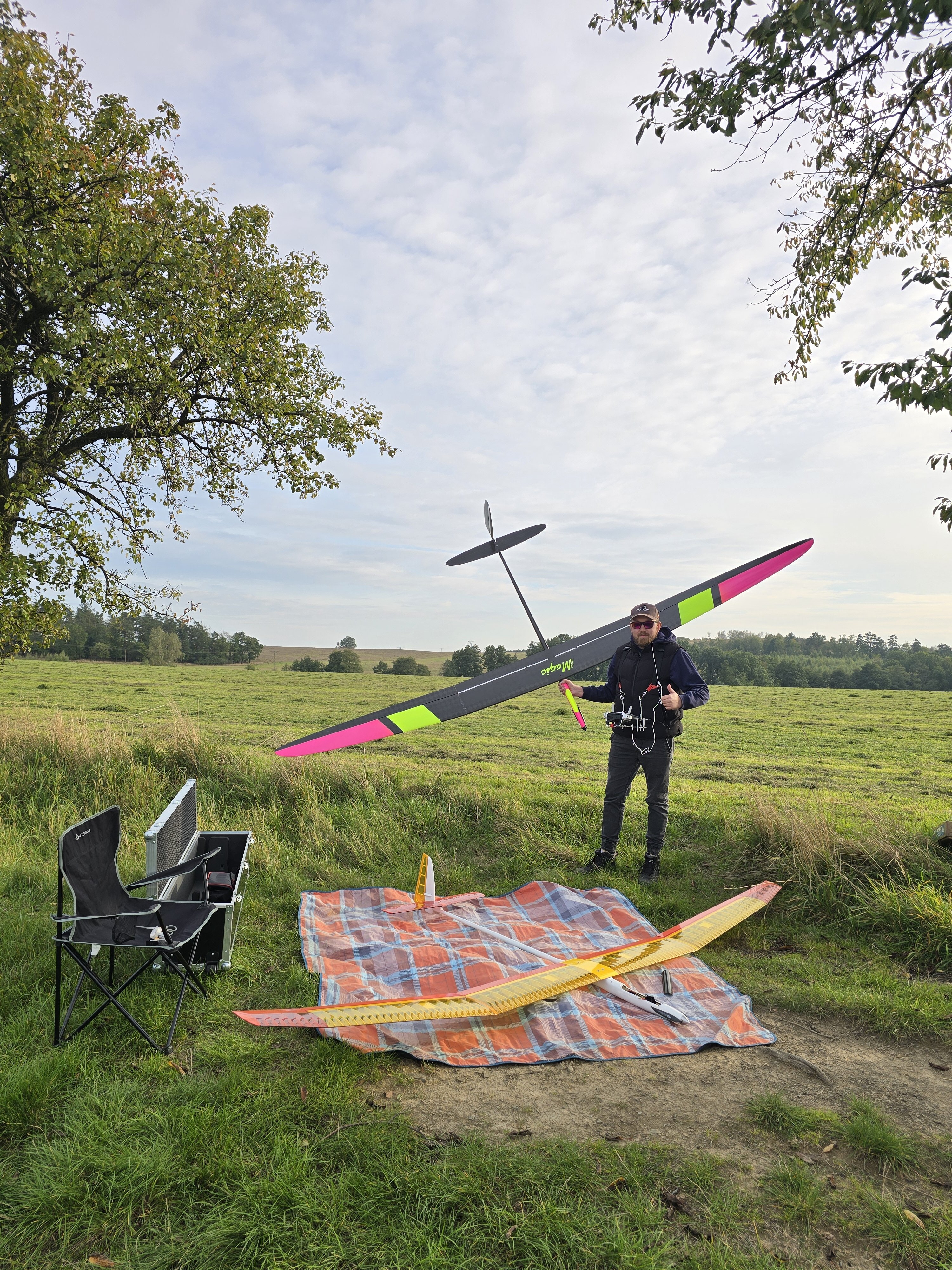

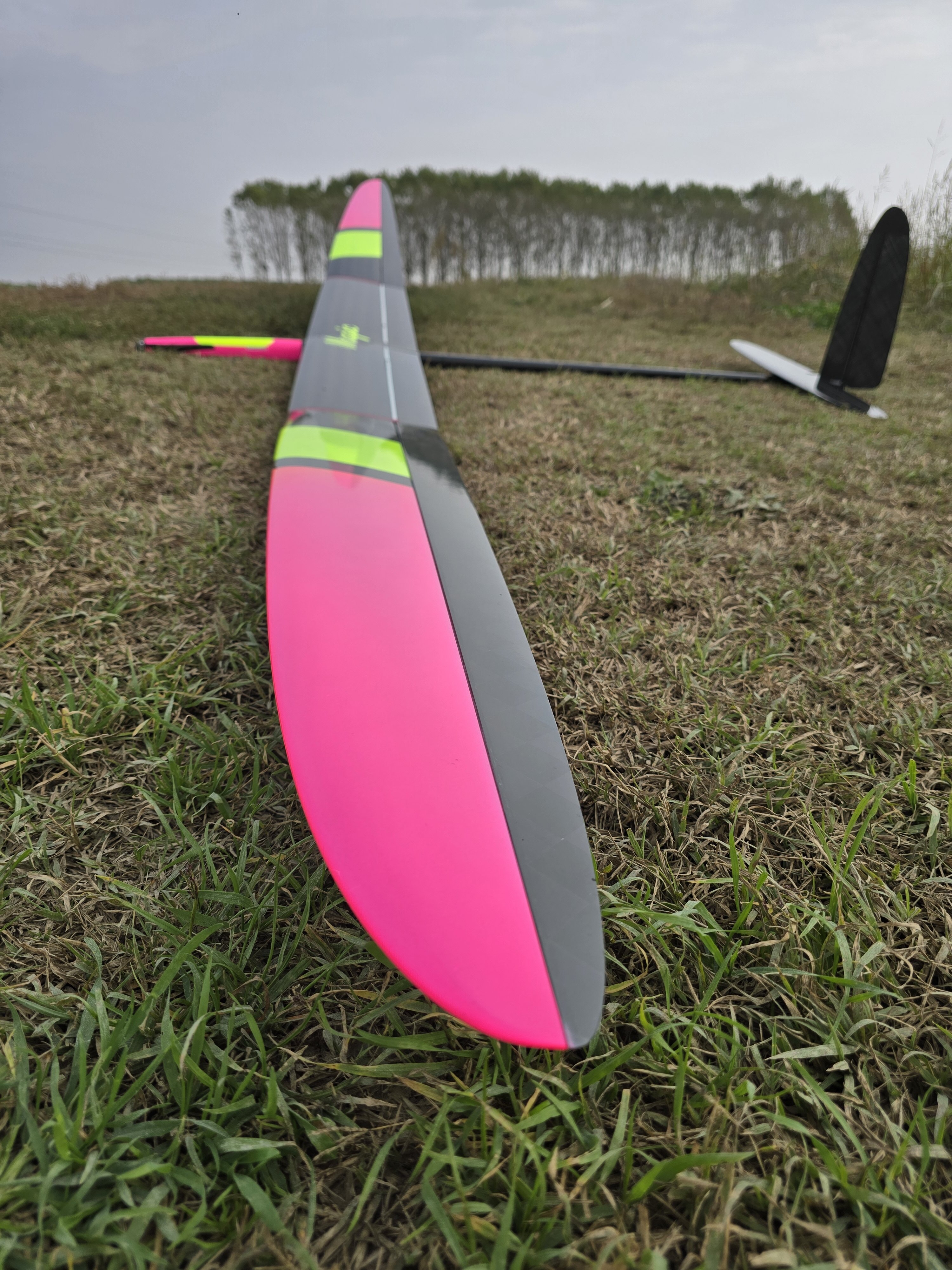

endriuRC Opublikowano 8 Października Autor Opublikowano 8 Października Dzisiaj polatane w termice. W sumie 5h lotu w tym ponad 2h na 40sek silnika. Bardzo udany dzień. 2

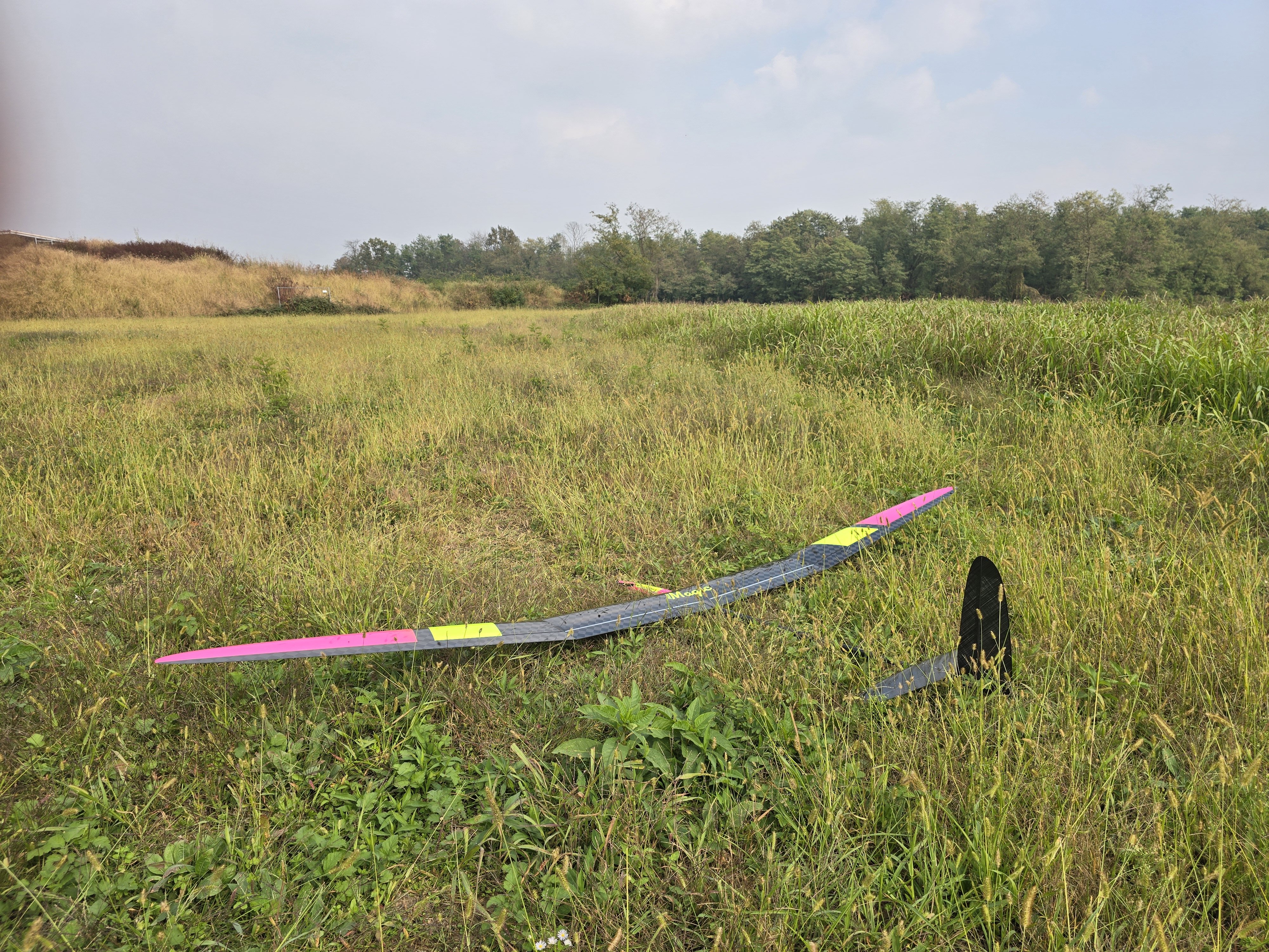

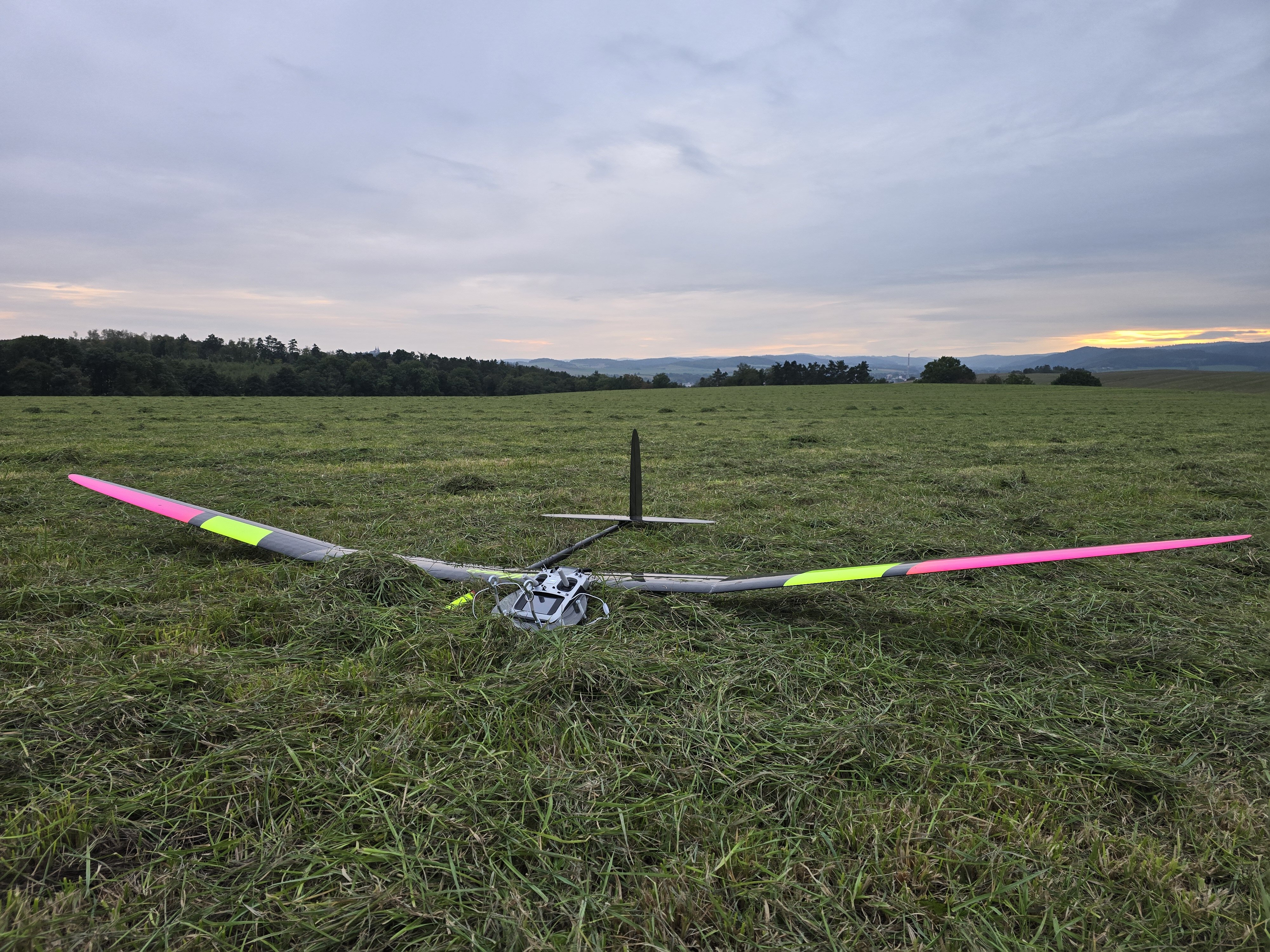

endriuRC Opublikowano 12 Października Autor Opublikowano 12 Października Weekend w trasie... Jantar śmiga... coraz lepiej idzie mi to kręcone się w termice zawijam coraz ciaśniej iii czasem wychodzi dość dobrze... lądowania pod nóżkę... baaaardzo nawet już do ręki złapałem 😁 Pokręciłem się trochę w termice pozniej przyszły straszne duszenie za nic w świecie nie mozna bylo się wykręcić wyżej ale znowu nastała cisza i znowu znalazłem kominek aby wykręcić sie nieco wyżej i tak 2h minęły w momencie 🤭... ładuję baterie i za moment znowu w gorę. 1

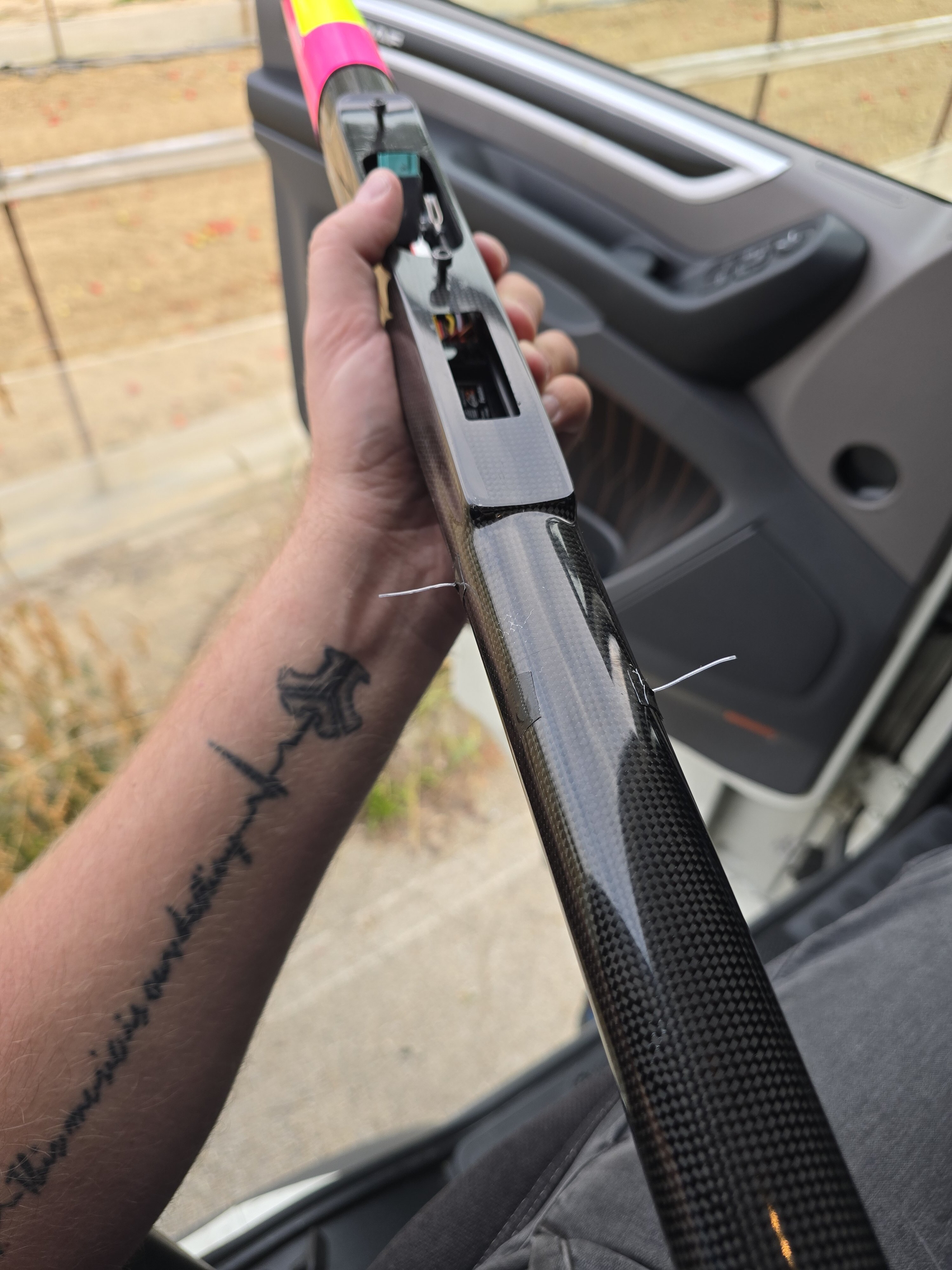

endriuRC Opublikowano 20 Października Autor Opublikowano 20 Października Chwila zgrozyyy... po wyrzucie modelu z ręki na 80m nagle model przestał reagować nawet vario nie pikało... mowię to koniec rozbije sie... po chwili model odzyskał kontrole i w bardzo szybki wposob wylądowałem... Zrobilem test zasiegu na 20 krokach zasiegu brak... dziwne przeciez latałem juz ponad 10h i wszystko było ok? Zmieniłem położenie anten i wszystko wróciło do normy ale juz nie startowałem w tym miejscu w którym był problem z zaaięgiem. Dodam jeszcze że nie pierwszy raz latałem w tym miejscu i było ok. Funcub z tym samym odbiornikiem latał bez problemu a Jantar stracił zasięg.
TommyTom Opublikowano 20 Października Opublikowano 20 Października Futaba na której latasz ma tę cechę, że przy nie wysuniętej antenie ( a łatwo o tym zapomnieć ) możesz zapomnieć o zasięgu. kolega w DE właśnie na tym się potknął i rozbił model. Jeżeli było inaczej to warto poszukać przyczyny w lokalizacji anteny w modelu. Powodzenia i do zobaczenia w przyszłym roku na zawodach
endriuRC Opublikowano 20 Października Autor Opublikowano 20 Października 1 minutę temu, TommyTom napisał: Futaba na której latasz ma tę cechę, że przy nie wysuniętej antenie ( a łatwo o tym zapomnieć ) możesz zapomnieć o zasięgu. kolega w DE właśnie na tym się potknął i rozbił model. Jeżeli było inaczej to warto poszukać przyczyny w lokalizacji anteny. Powodzenia i do zobaczenia w przyszłym roku na zawodach No własnie była wysunięta. Przed lotem sprawdzam poprawne działanie wszystkich sterów wraz z silnikiem oraz czy antena jest wysunięta.. masakra tylko zastanawia mnie to dlaczego 10h nalotu było ok i nagle nie działa.
Ares Opublikowano 20 Października Opublikowano 20 Października 3 godziny temu, endriuRC napisał: No własnie była wysunięta. Przed lotem sprawdzam poprawne działanie wszystkich sterów wraz z silnikiem oraz czy antena jest wysunięta.. masakra tylko zastanawia mnie to dlaczego 10h nalotu było ok i nagle nie działa. Miałem podobny problem w Kwietniu tego roku w moim motoszybowcu.Spdawdziłem stery wszysko ok start i na wysokości około 30 40 m utrata sterów....niestety model uderzyl w ziemię ale szczęśliwie tylko kadłub trochę ucierpiał.Po kraksie stery dzialaly normalnie. Po przemyśleniu doszedłem do wniosku że to regulator a raczej jego bec. Może u ciebie jest podobnie?
