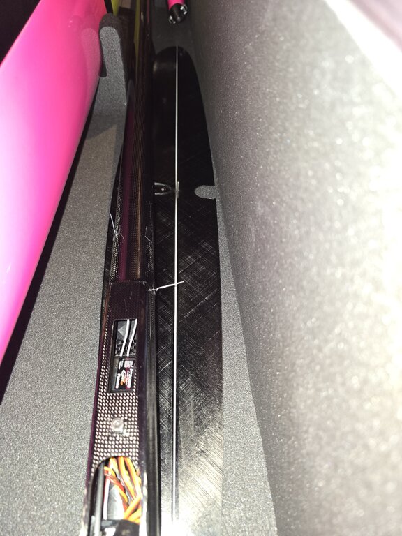

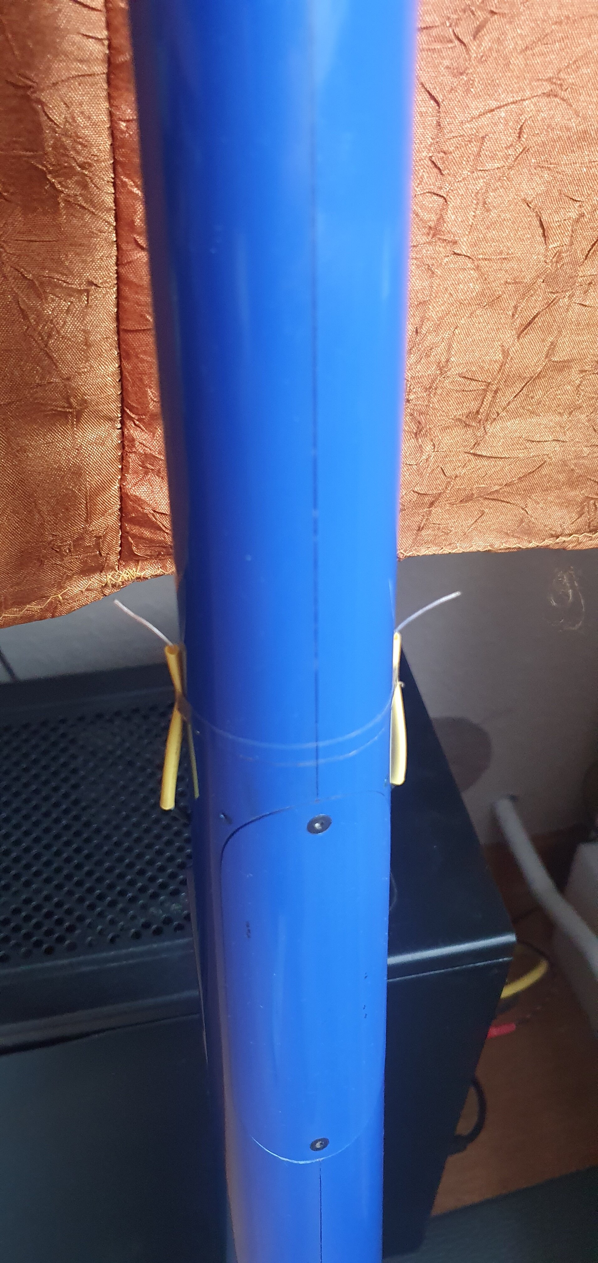

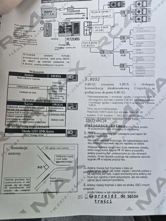

samolocik Opublikowano 11 godzin temu Opublikowano 11 godzin temu 6 godzin temu, endriuRC napisał: No własnie była wysunięta Wiem, że to nie ta przyczyna ale tak, czy inaczej warto antenki odbiornika zamontować jak wskazuje instrukcja: byłbym zapomniał o pozostałych wskazówkach dot. instalacji:
Ares Opublikowano 9 godzin temu Opublikowano 9 godzin temu 2 godziny temu, samolocik napisał: antenki odbiornika zamontować jak wskazuje instrukcj Masz racje ,to jest podstawa aby antenki były jak na schemacie tylko Andrzej latał już dużo tym modelem i raczej wątpię aby dopiero teraz wyszło nieprawidłowe ustawienie anten.Ciekawe co było przyczyną. Jednak szczegolnie przy węglowym kadłubie warto trzymac się instrukcji.
endriuRC Opublikowano 8 godzin temu Autor Opublikowano 8 godzin temu Zainstalowałem tak jak w instrukcji zobaczymy w środe dam znać
