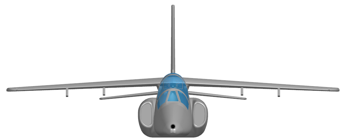

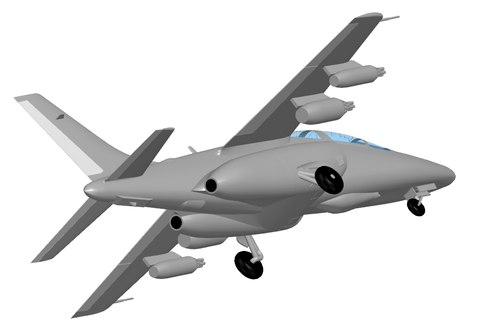

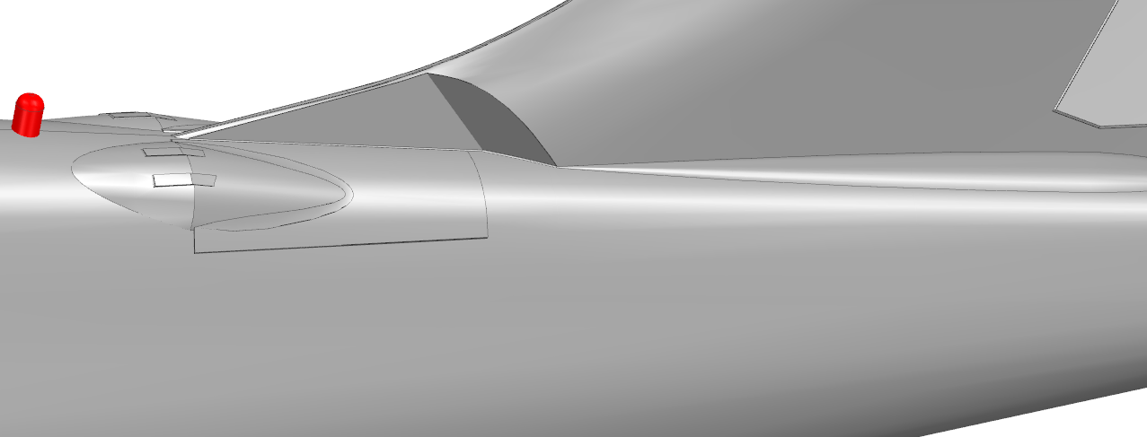

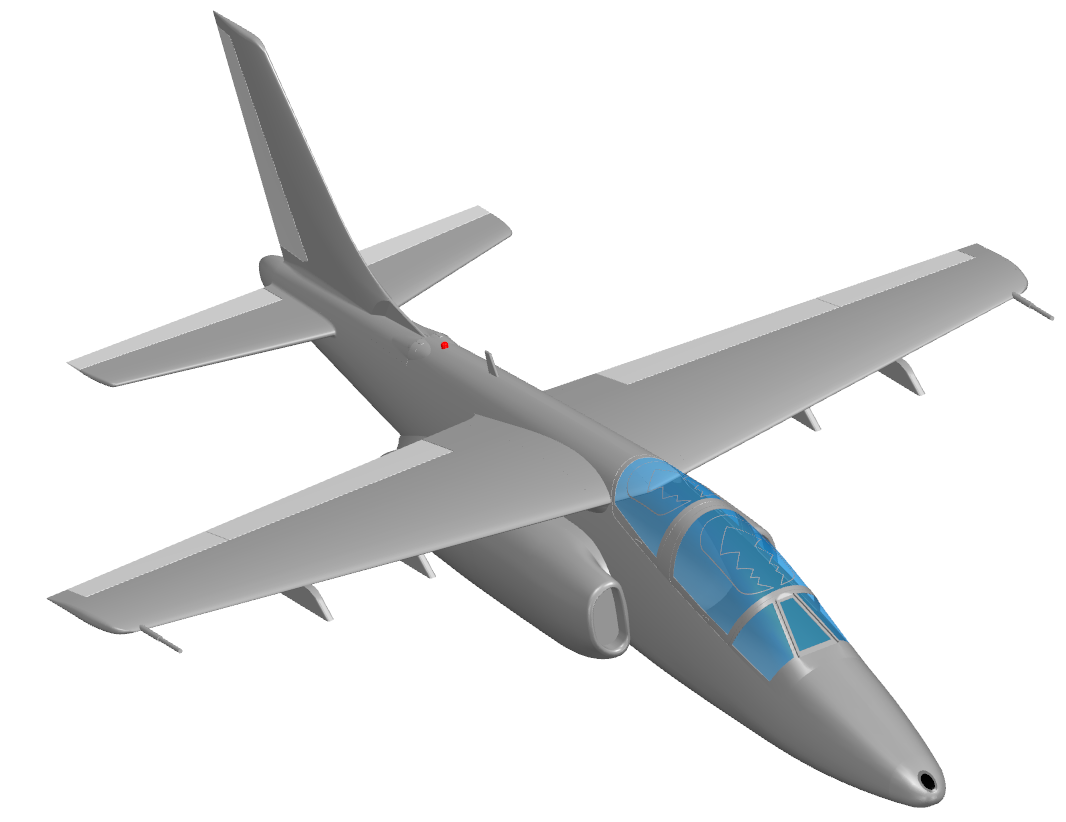

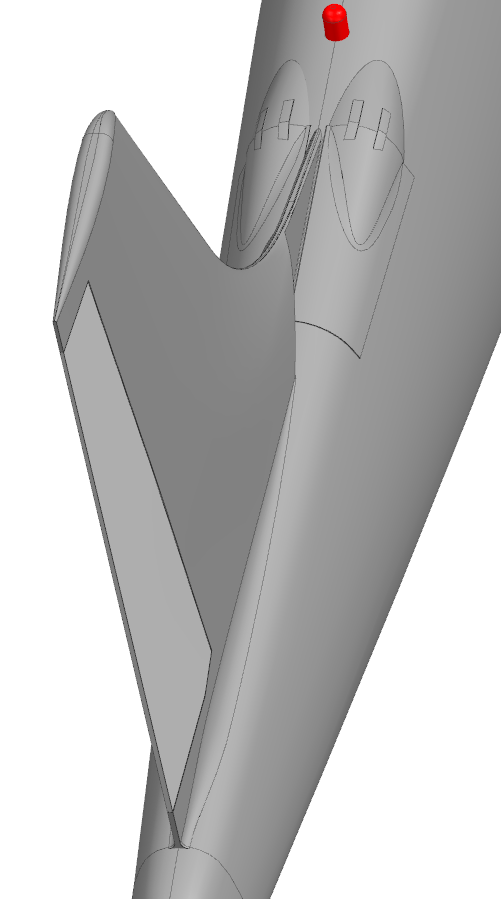

A co to jest? Ja tam nie widzę tego co narysowałeś. Widzę może niezbyt idealne, ale tylko oprofilowanie przejścia płetwa-statecznik.
Cóż, to tylko mój brak umiejętności modelowania, jakaś moja indywidualna interpretacja... w końcu to tylko model poglądowy, a nie makieta.
Po prostu lepiej nie potrafię ;) wybaczcie jeśli kogoś razi w oczy ;)
Nie no spoko. Po prostu ja nie widzę tego, aż tak szeroko. Takie jakby trochę przejście z płaskawej płetwy na profil ale nie takie ostre 🙂. Ale ja noszę okulary więc też może nie dowidzę 🙂.
2 godziny temu, Patryk Sokol napisał:
Dokładnie tak

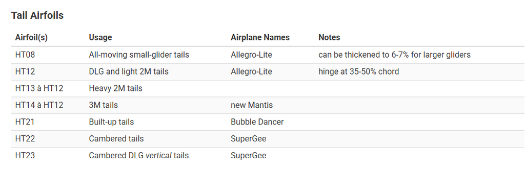

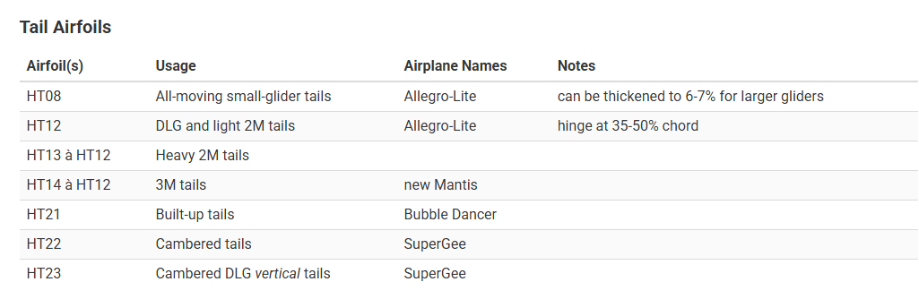

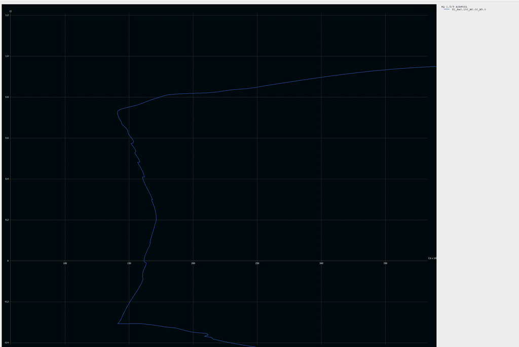

Bazując na tym co można znaleźć w sieci zapytam:
- czemu HT14 a nie HT13?
- czemu tylko jeden profil a nie dwa czyli HT12 na końcówce?
Chodzi o oddanie charakteru...
image.thumb.png.d24ccc7fb91ba71d35882a3f7de7c075.png  image.png.699a526ca6567b1f84c4afaa3eac270d.png
image.png.970eacf720b52129e21468b40f94e79b.png image.thumb.png.8d1966e4ffe92115eb01ed47fd3b63ca.png
Zobacz, a tu tego nie widać:
11:06 - 11:09 min. Dawno nie widziałem Irydy. Jak ją znowu zobaczę to się aż przyglądnę z ciekawości 🙂.
Widać... 10:15.... ale na pewno są zmiany konstrukcyjne w zależności od wersji...
Naprawdę nie ma się o co spierać 😁, no gdybym próbował z Irydy zrobić dolnopłata... no wtedy to by była chyba za swobodna interpretacja 🤣
Bo HT13 jest cieńszy.
A grubość pomaga w uzyskaniu sztywnej konstrukcji.
Bo nie na potrzeby.
Ststeczniki mają przejściowe profile, żeby skompensować niską liczbe Re na końcówce.
A tutaj cięciwa sporawa, więc nie ma takiej potrzeby.
A grubszy profil, prościej wykonać.
