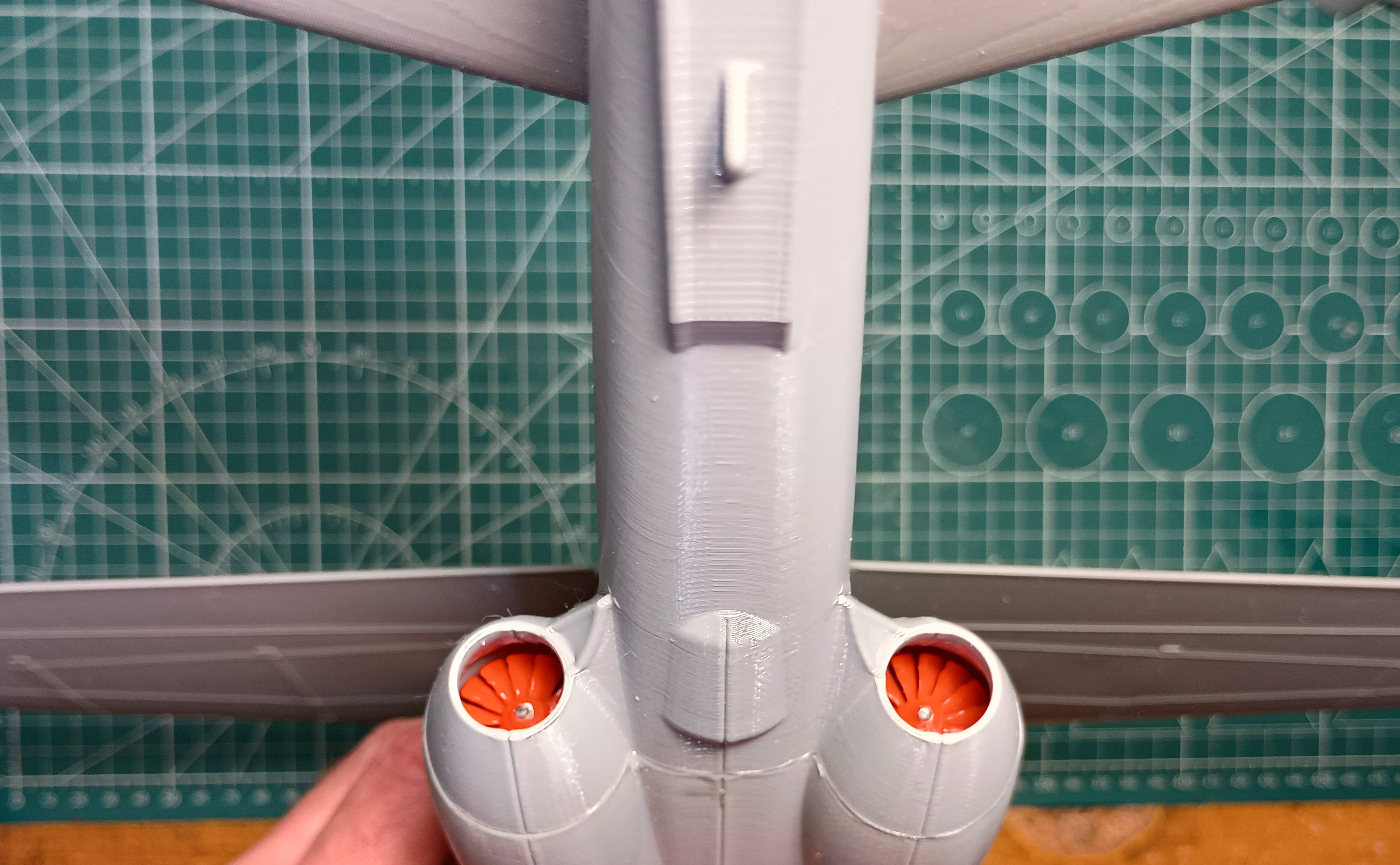

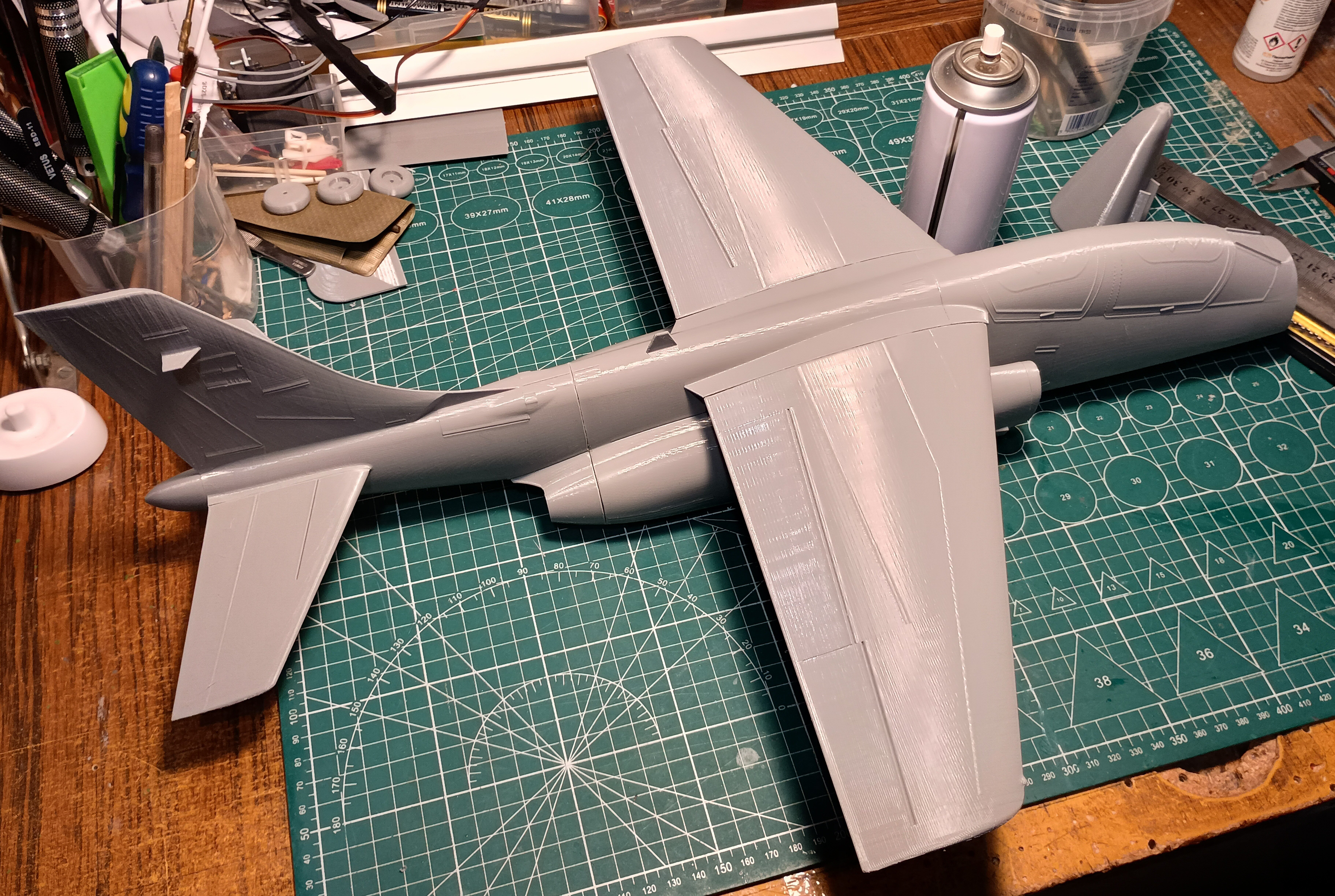

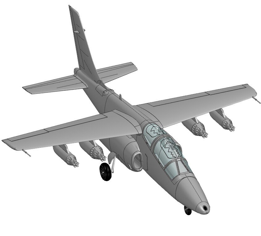

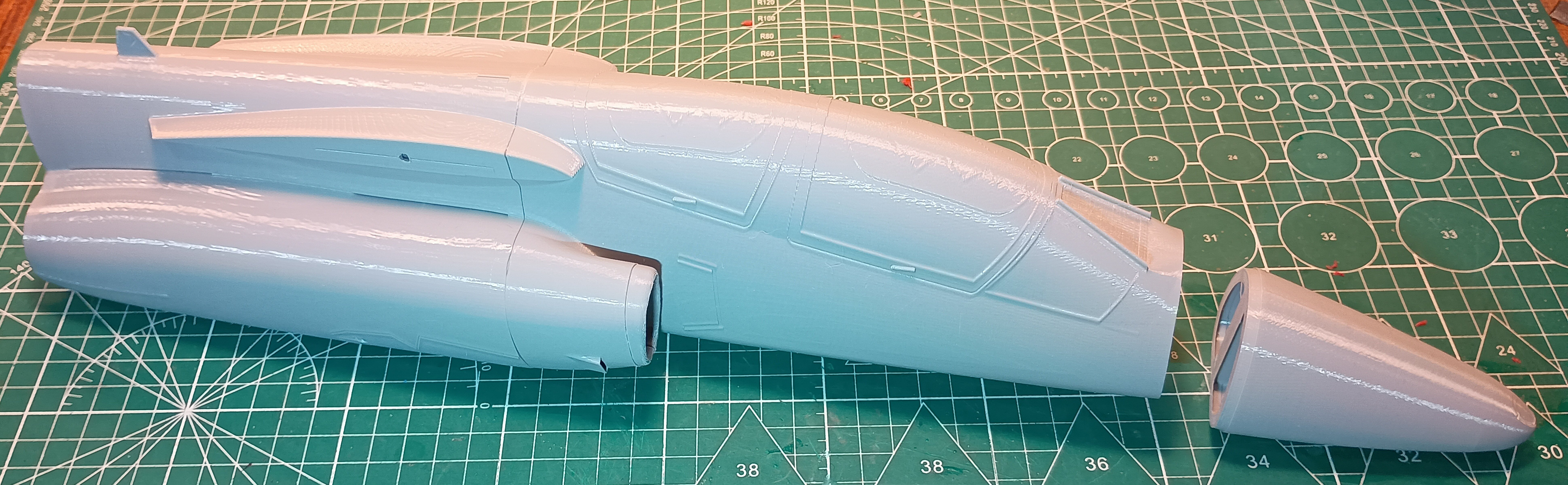

Stearman Opublikowano 19 Października Autor Opublikowano 19 Października 23 hours ago, Andrzej Klos said: Ladnie i sprawnie idzie Ci modelowanie a CAD Dzięki, z grubsza jest bryła bazowa. Teraz opracowanie figorki na drukarkę 3D, tak by coś stało w pracowni i motywowało do działania 😉 Tak więc teraz opracowanie modelu figórki pod wydruk.... co zajmuje swoje, ale frajda sklejania przed projektem modelu RC duża 👍 Figurka do wydruku 3D będzie miała rozpiętość 460mm czyli w takiej przyzwoitej skali na stół przeciętnej drukarki. Na pewno będzie efektownie wyglądała "na kominku", jak mi wyjdzie dobrze to może wrzucę pliki do wydruku jeśli będzie jakieś zainteresowanie kolegów.

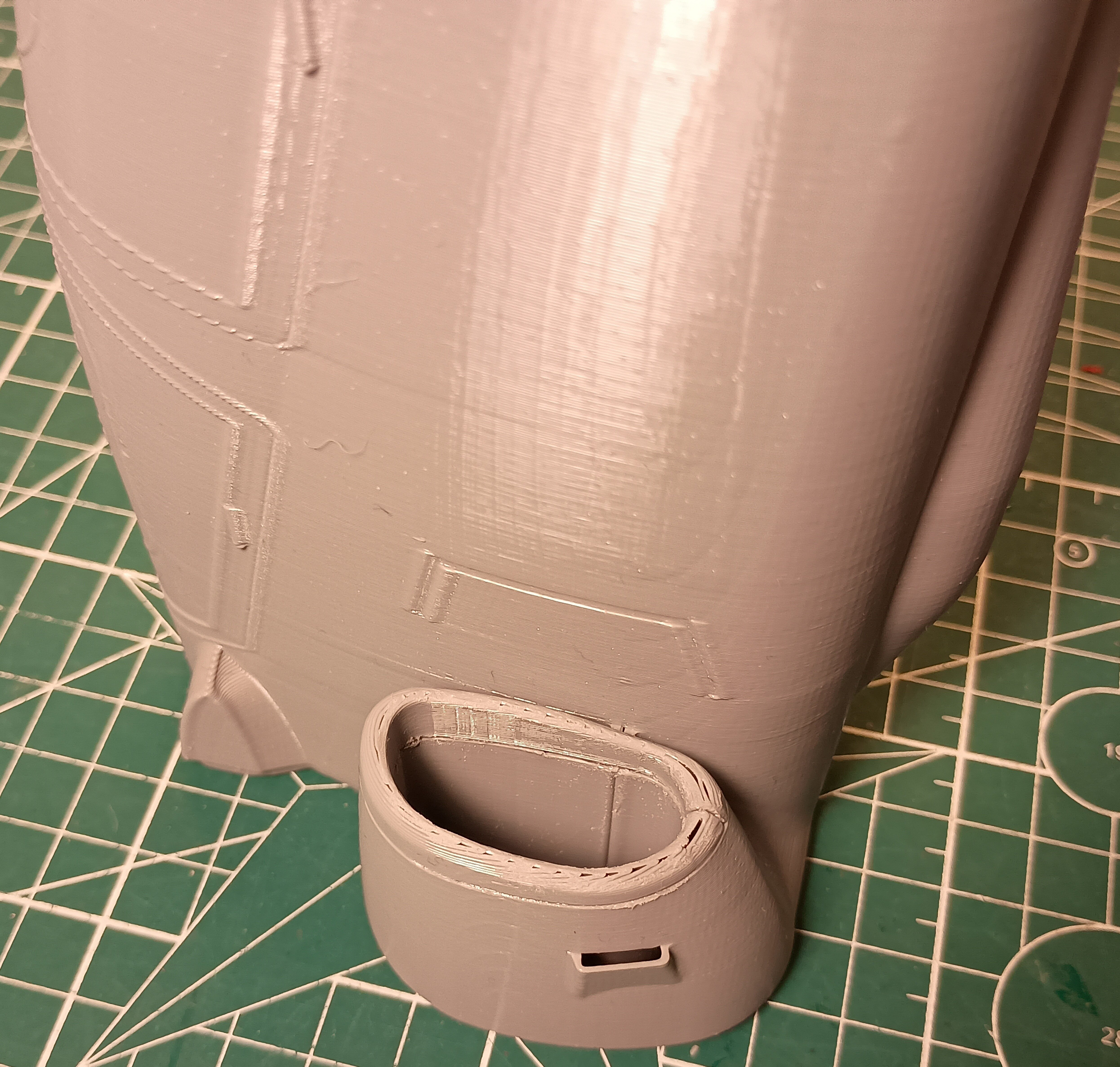

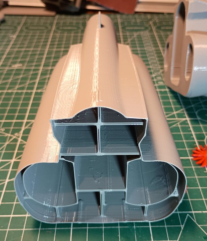

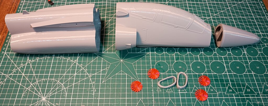

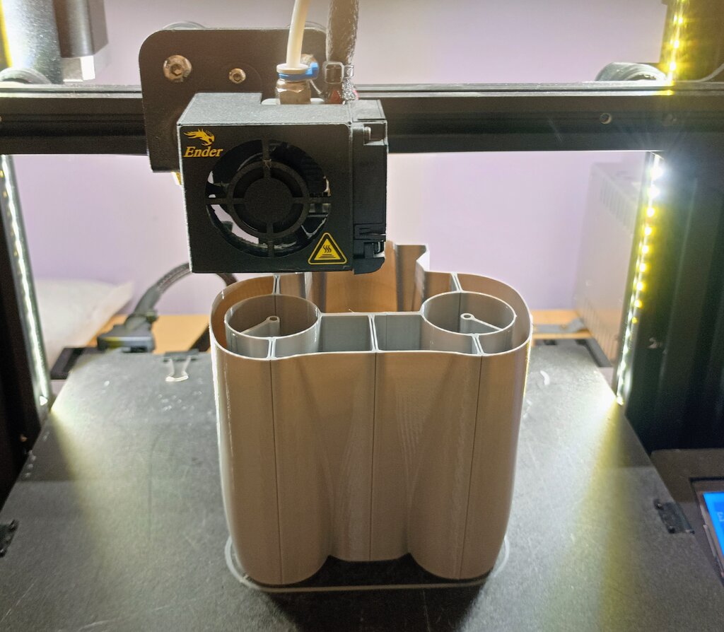

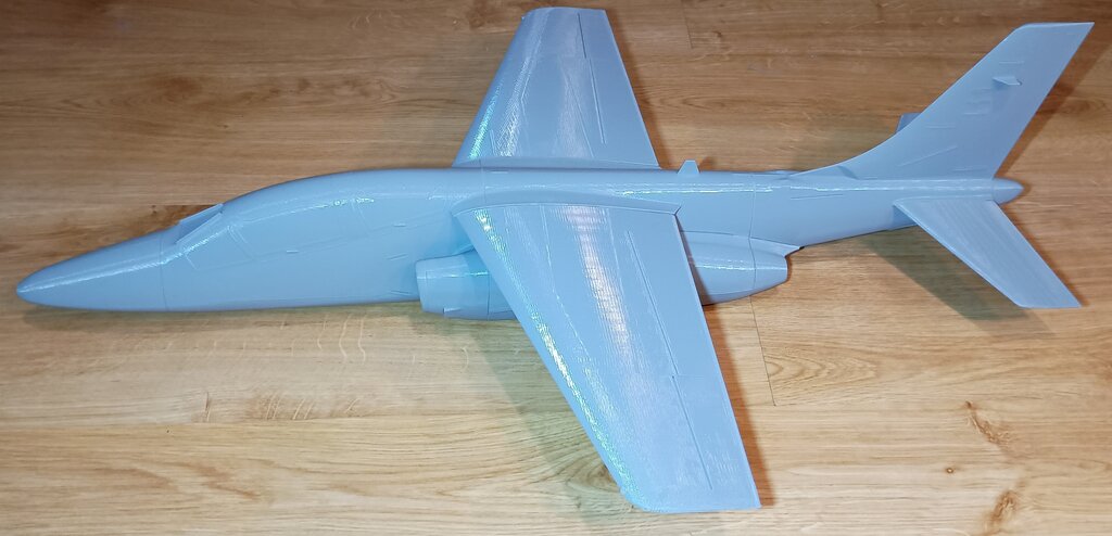

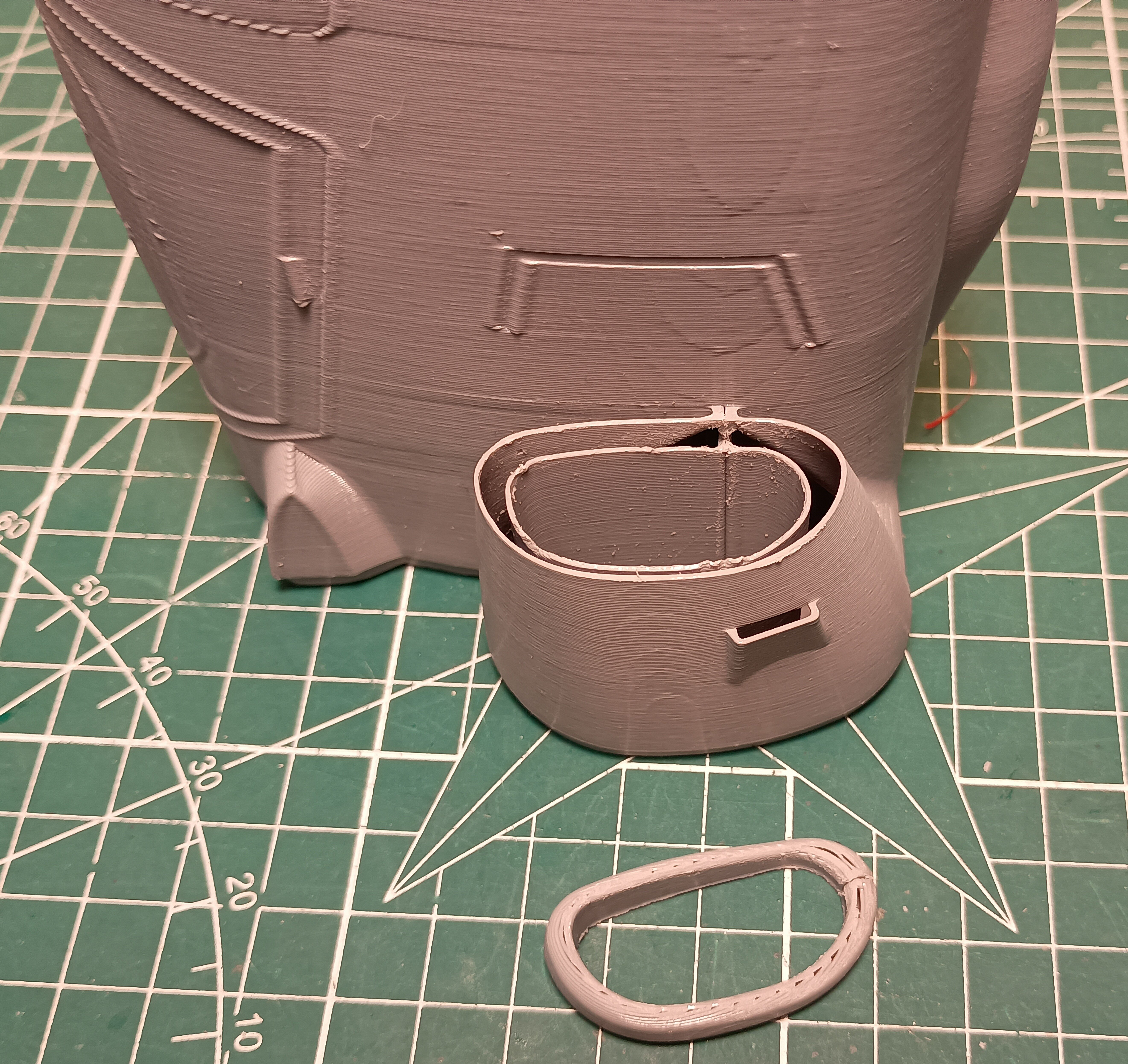

Stearman Opublikowano 22 Października Autor Opublikowano 22 Października Tak.... statuetka samolotu na biurko o rozpiętości 460mm daje długość ok. 630mm... spore biurko, ale model skaluje właściwie pod pole robocze drukarki Prace postępują, to całkiem fajna zabawa... mam już podział modeli i pierwsze wydruki. Dodam tylko, że mam zwykłą drukarkę 3D Ender 3, nic specjalnego, ale przyzwoicie drukuje. Drukuje z PET-G. Elementy do wydruku projektuje tak by drukować je w trybie "wazy" bo daje to najładniejsza powierzchnię wydruku i w miarę krótki czas drukowania. Niestety takie podejście wymaga doprojektowania szeregu wzmocnień i podpór bo sam wydruk kształtu modelu w trybie wazy byłby wiotki, zniekształcony .... a nie tego chcemy Wiele zasad, ograniczeń pierdół i detali, nieistotnych w tym momencie Pierwsze elementy kadłuba wydrukowane... każdy detal oczywiście trzeba ogratować, opiłować i spasować i innymi, prze kalibrować otwory itd... Sekcja kadłuba K2 - wkleiłem wloty silników... Sekcja K3 silnikowa. W tej sekcji zamontuje turbinki oczywiście bez skali i związku z oryginalnymi silnikami, ale takie co jak mi dzieciorki dmuchną we wlot to się kręcą... bajer, można nie robić jak się nie chce... Oś to oczywiście szprycha rowerowa 2mm średnicy. Kręcą się.. Sklejam sekcje K2 i K3... turbinki są wewnątrz , widać je i robią wrażenie. Nosa K1 nie wklejam, będzie tam obsadzone podwozie przednie i prawdopodobnie jakiś ciężarek by statuetka stała na wszystkich trzech koła wyważona. cdn... 3 1

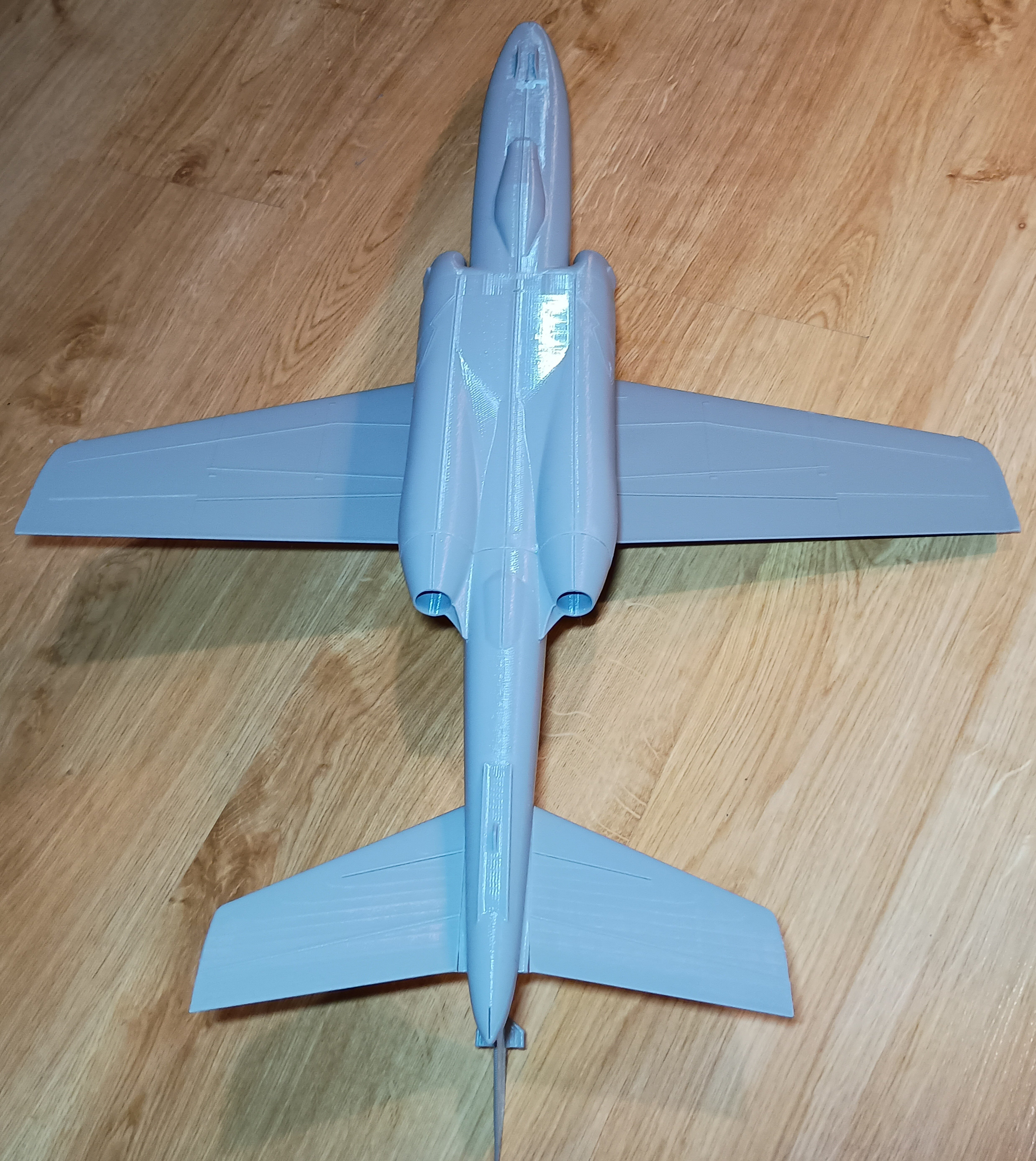

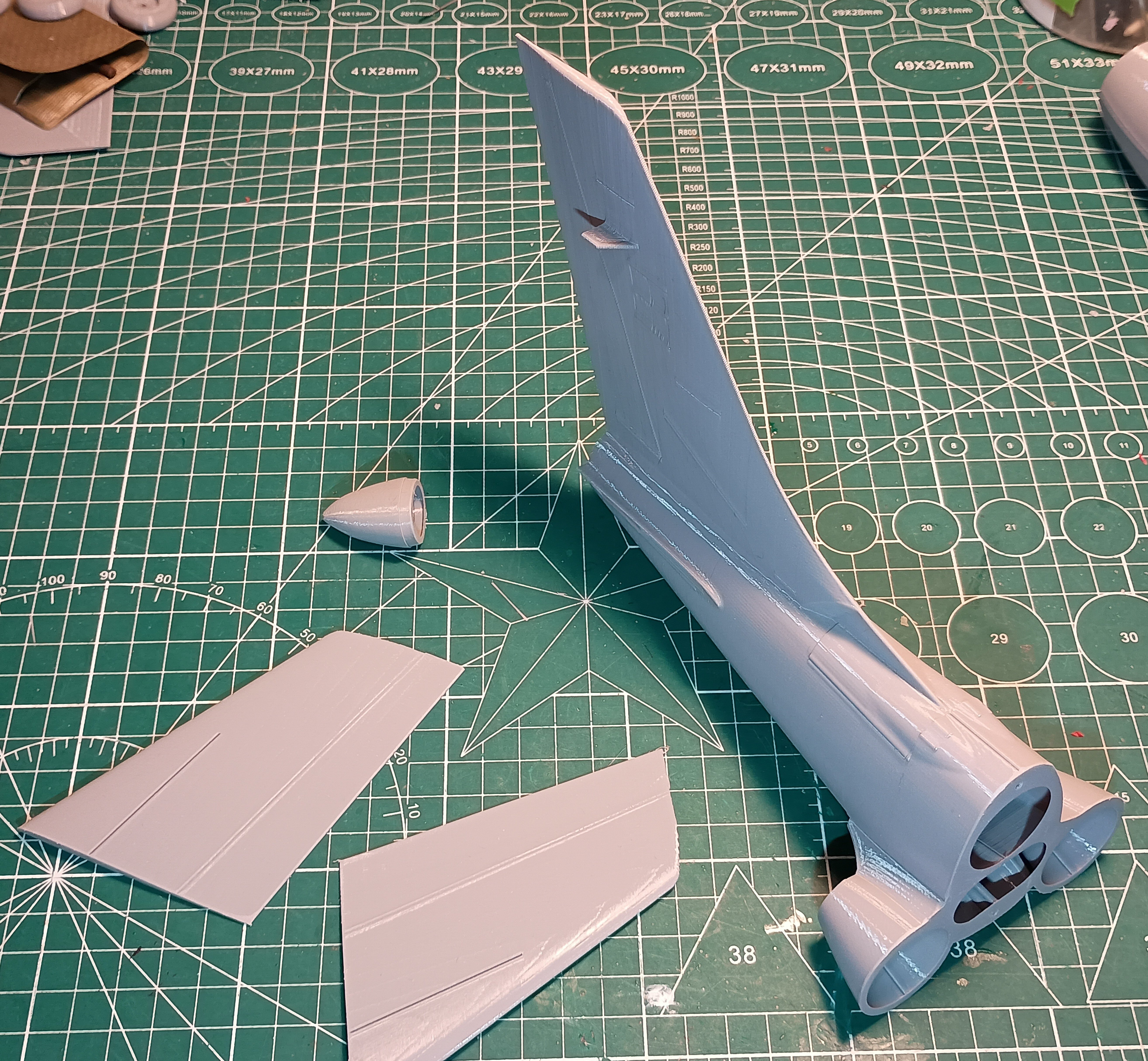

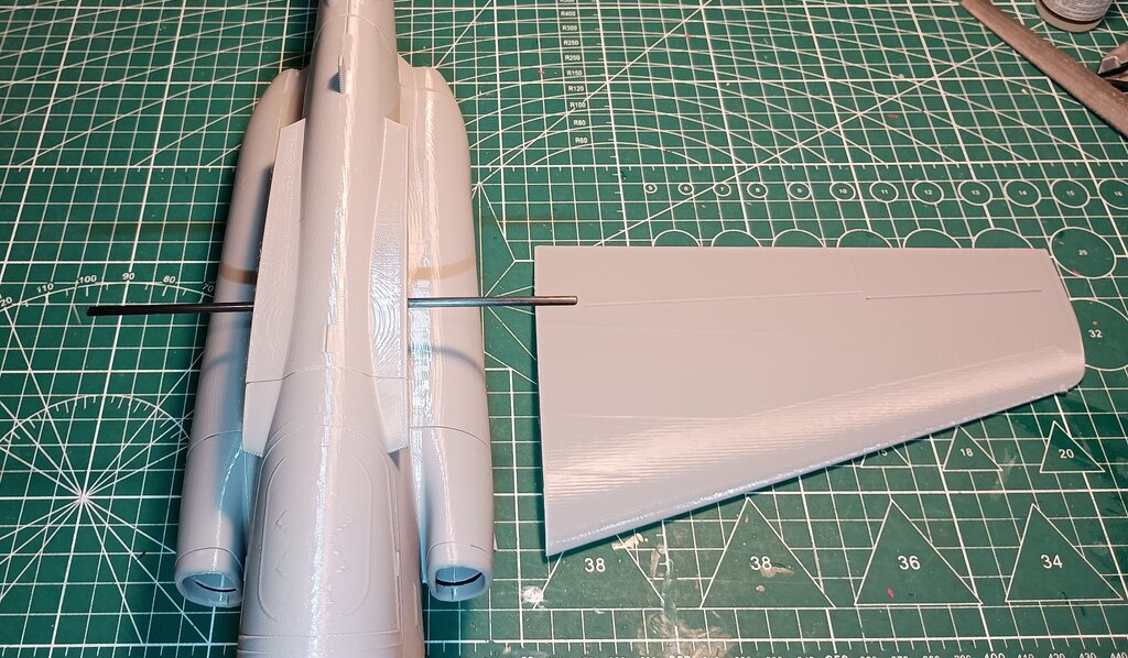

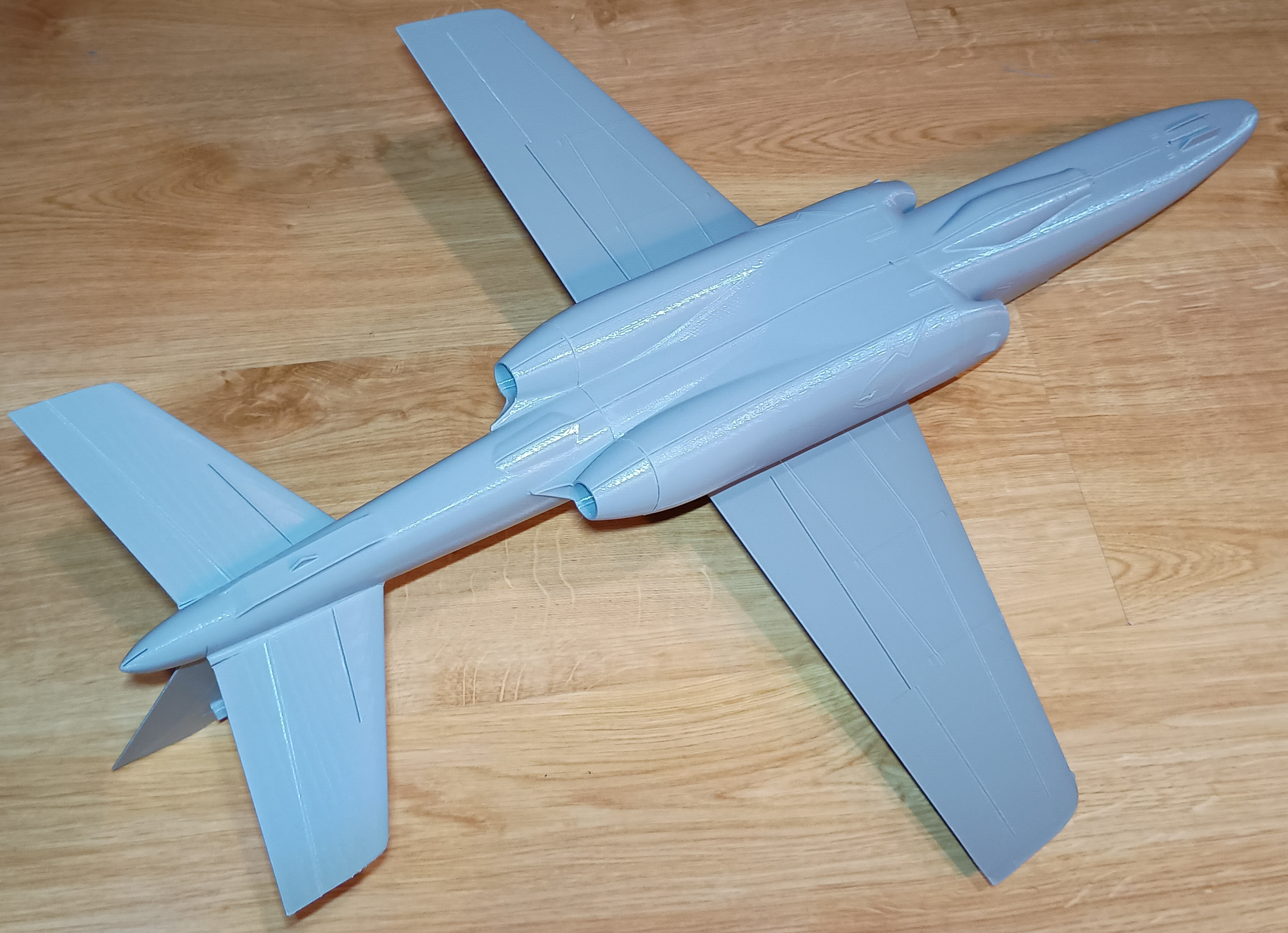

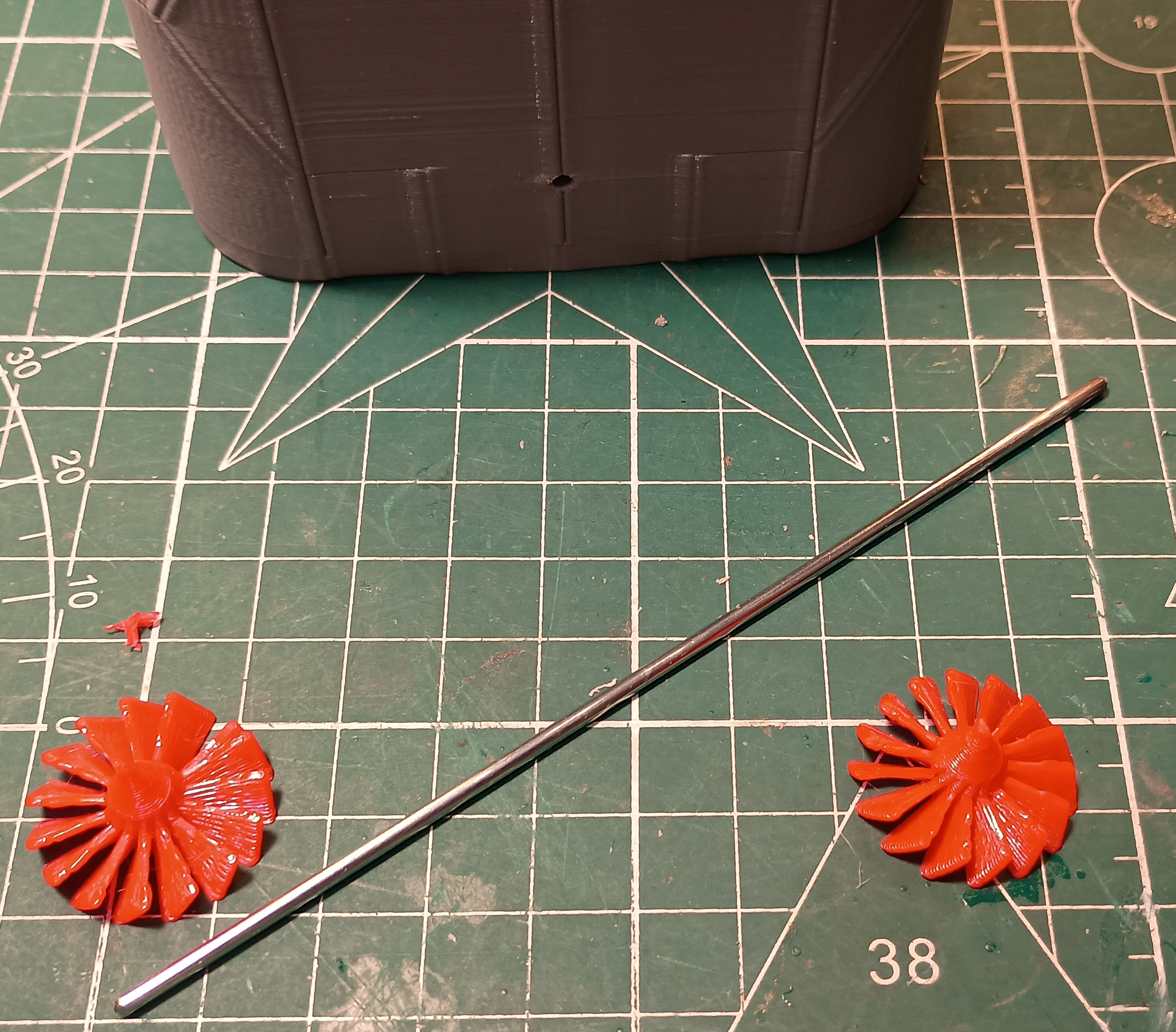

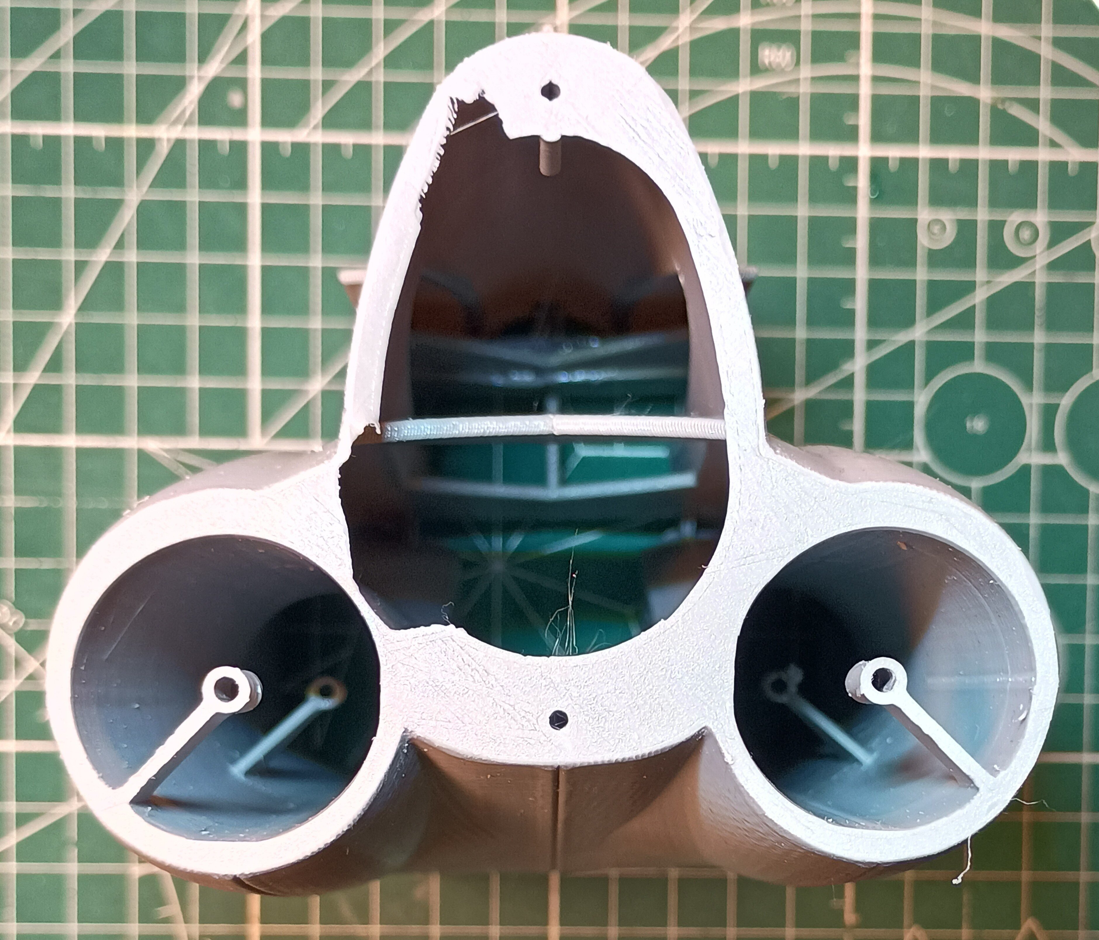

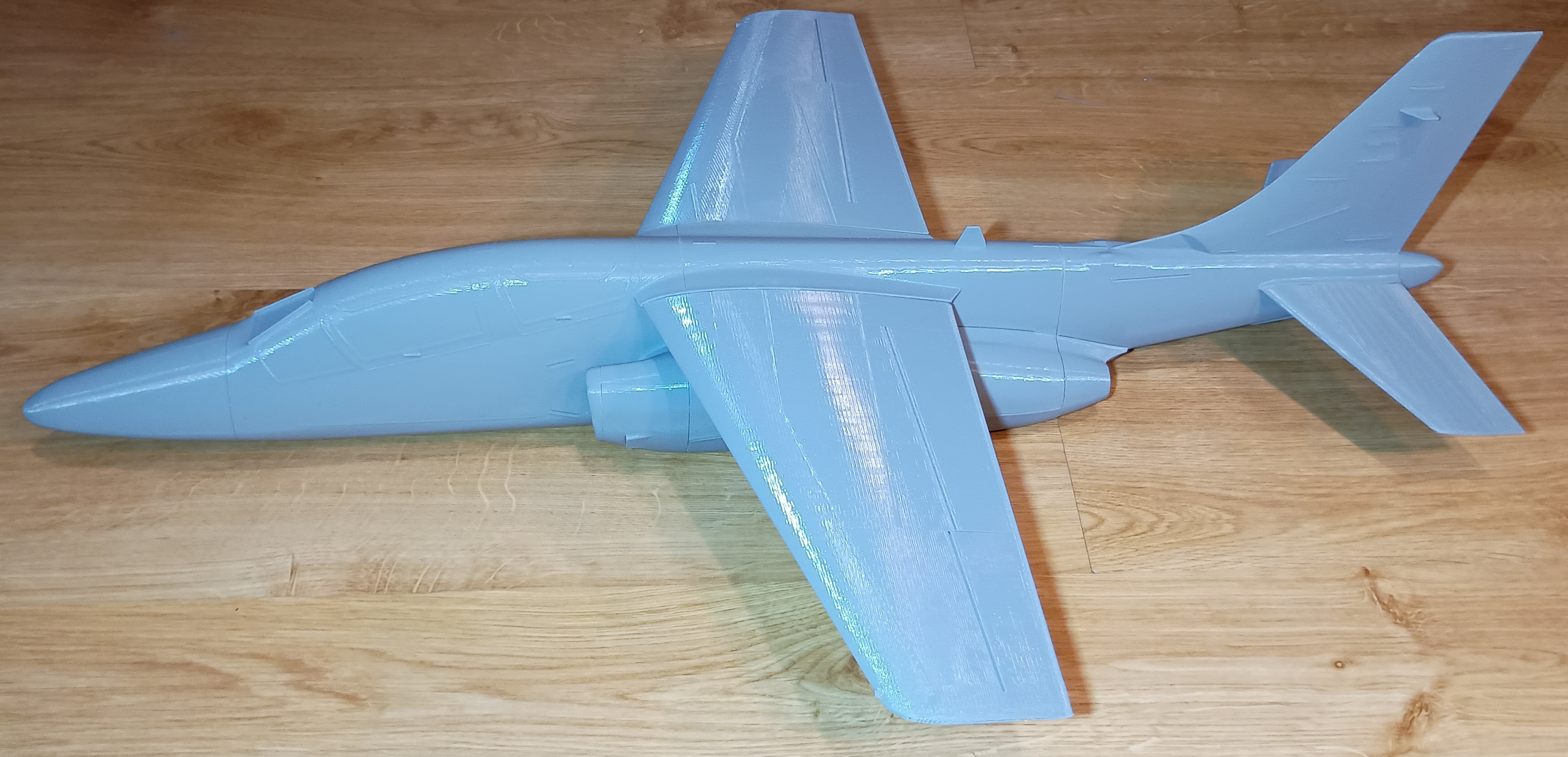

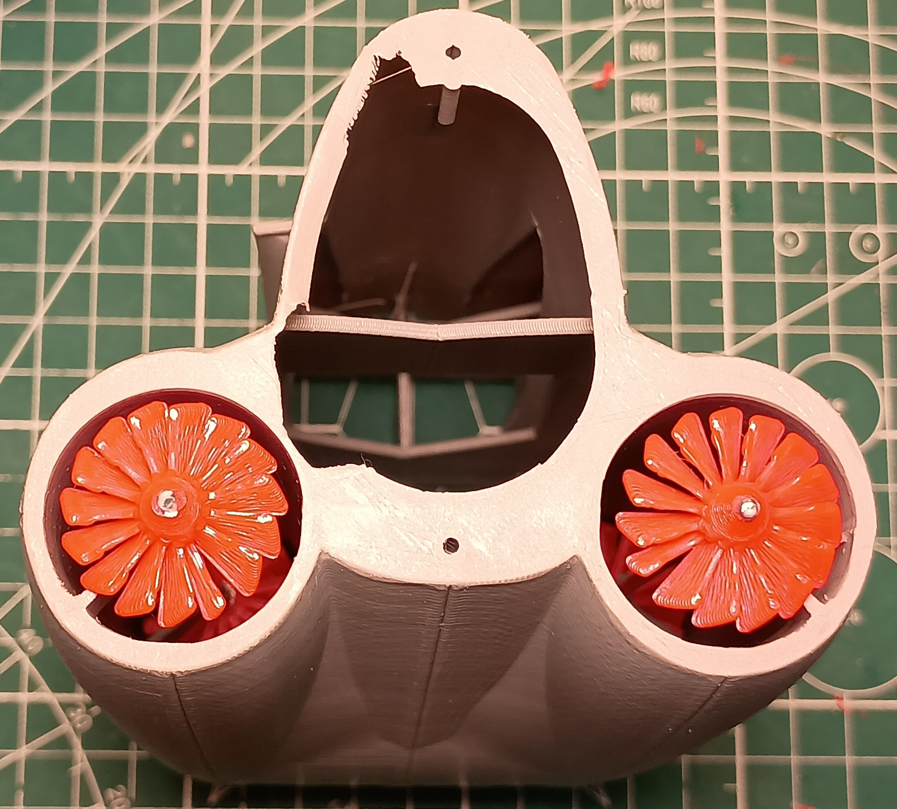

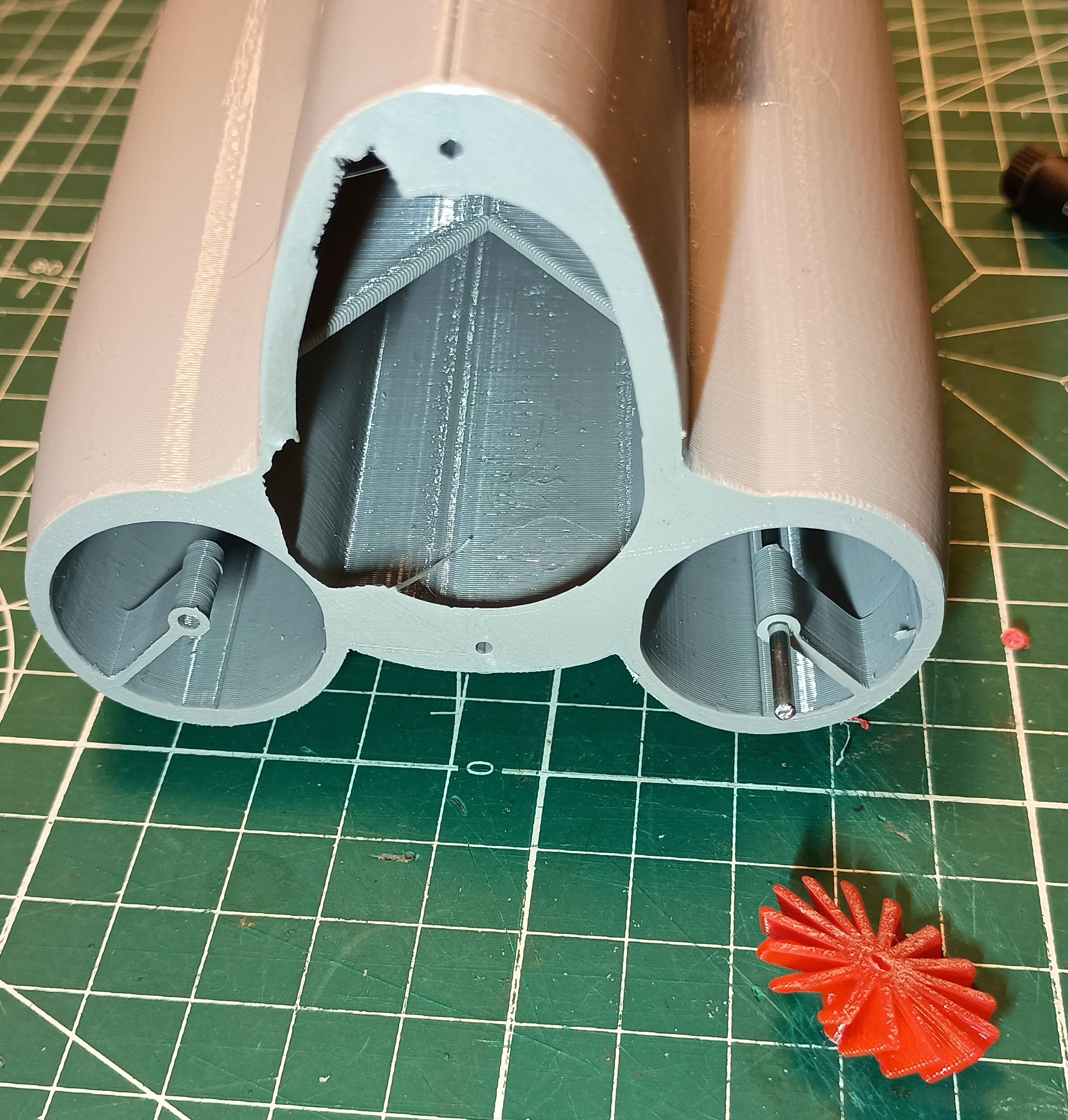

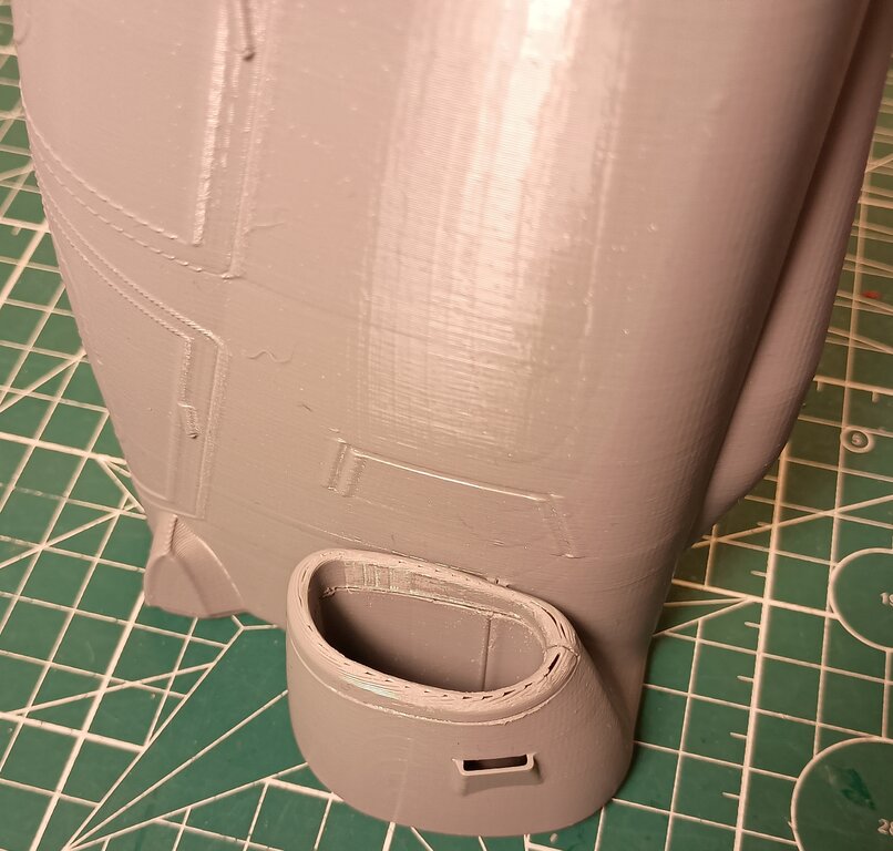

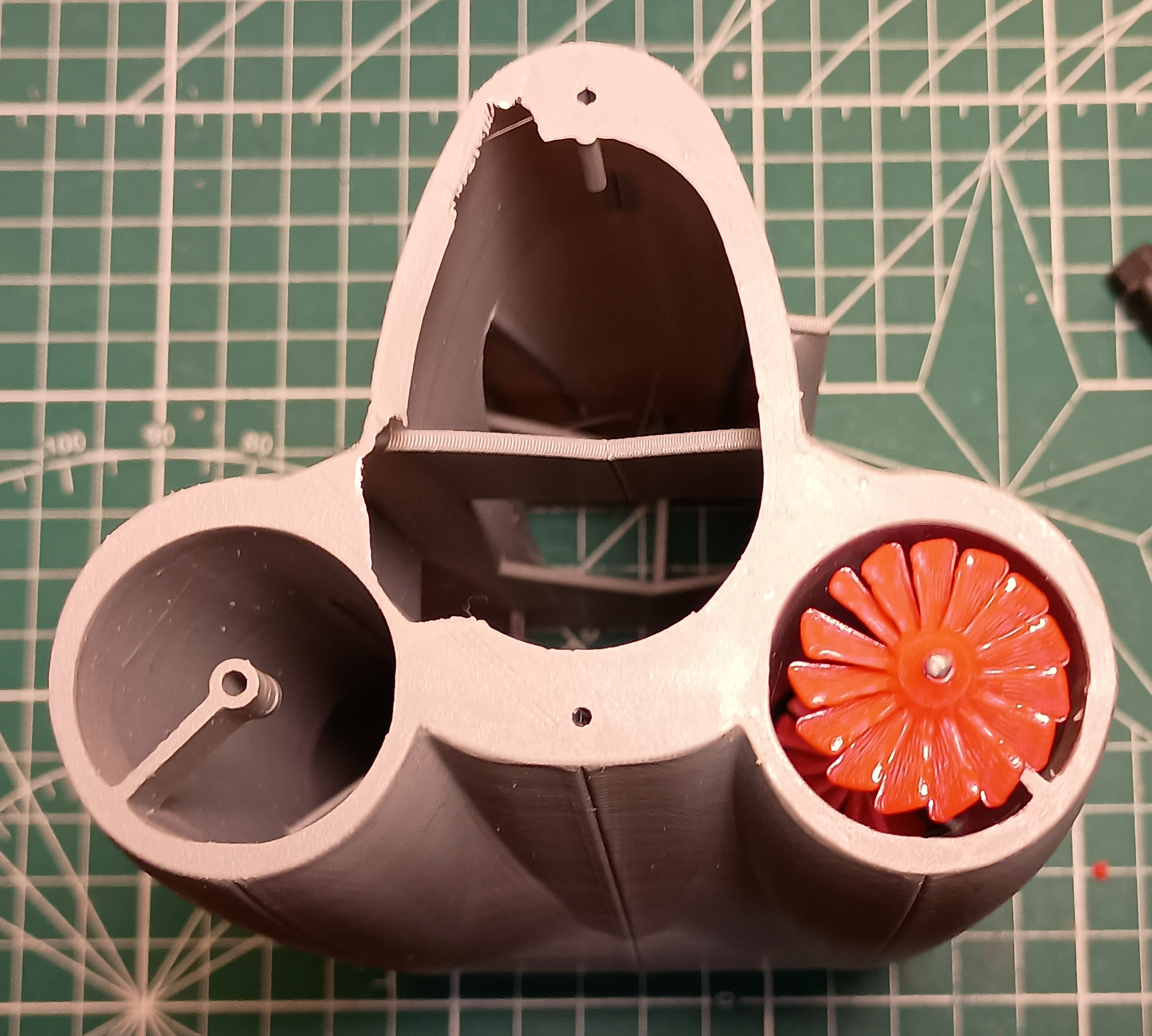

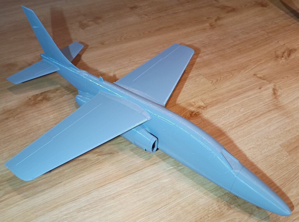

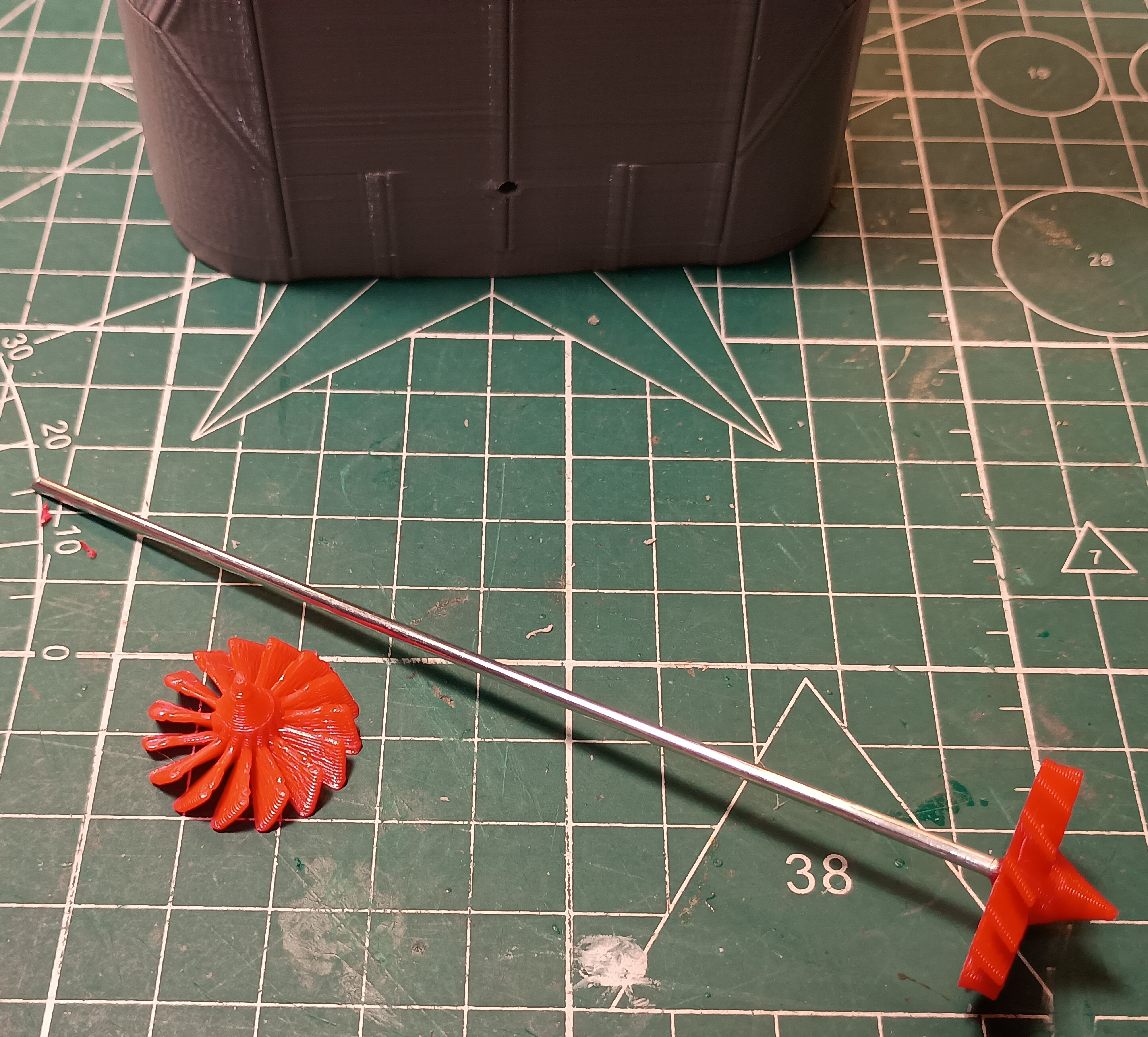

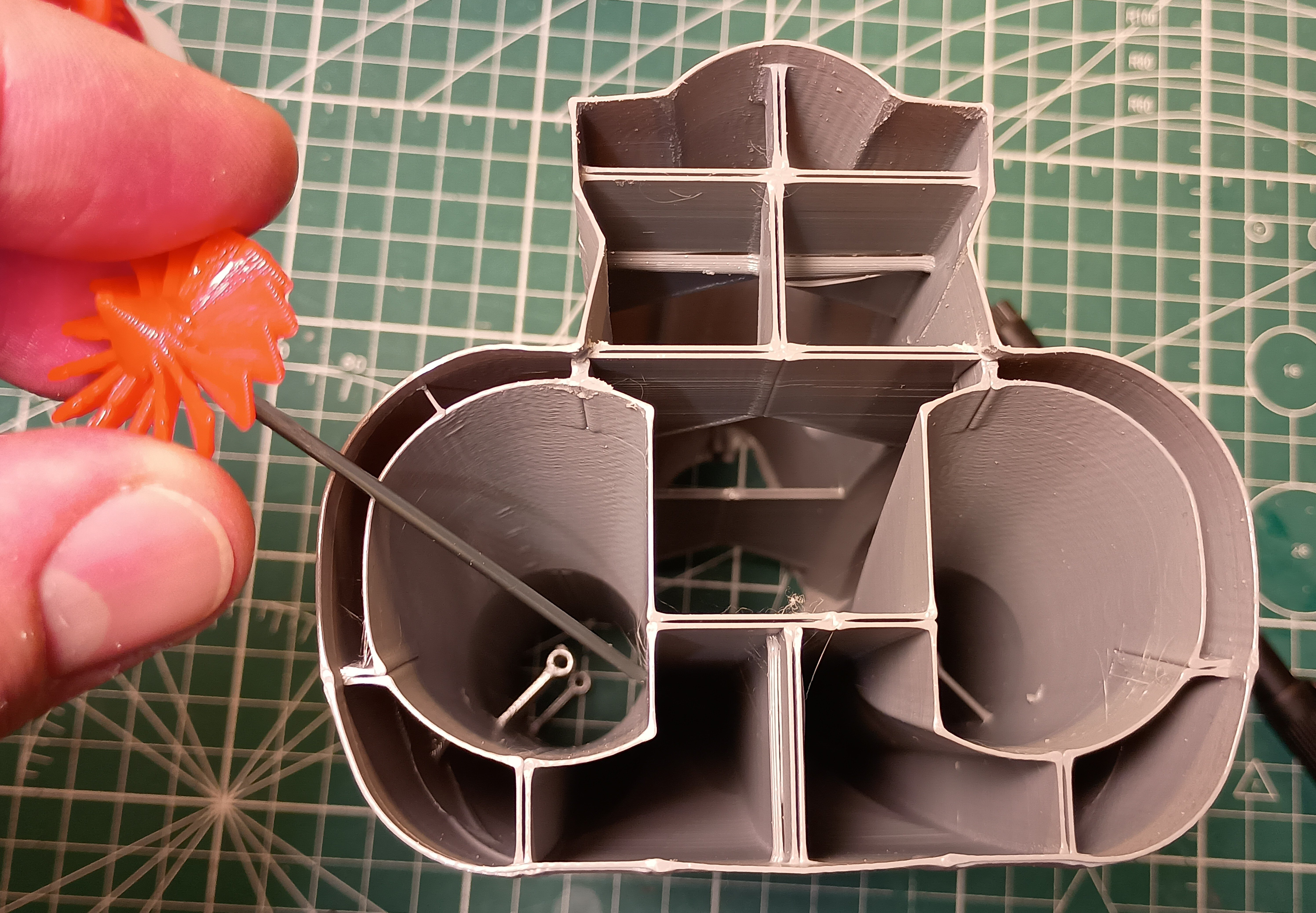

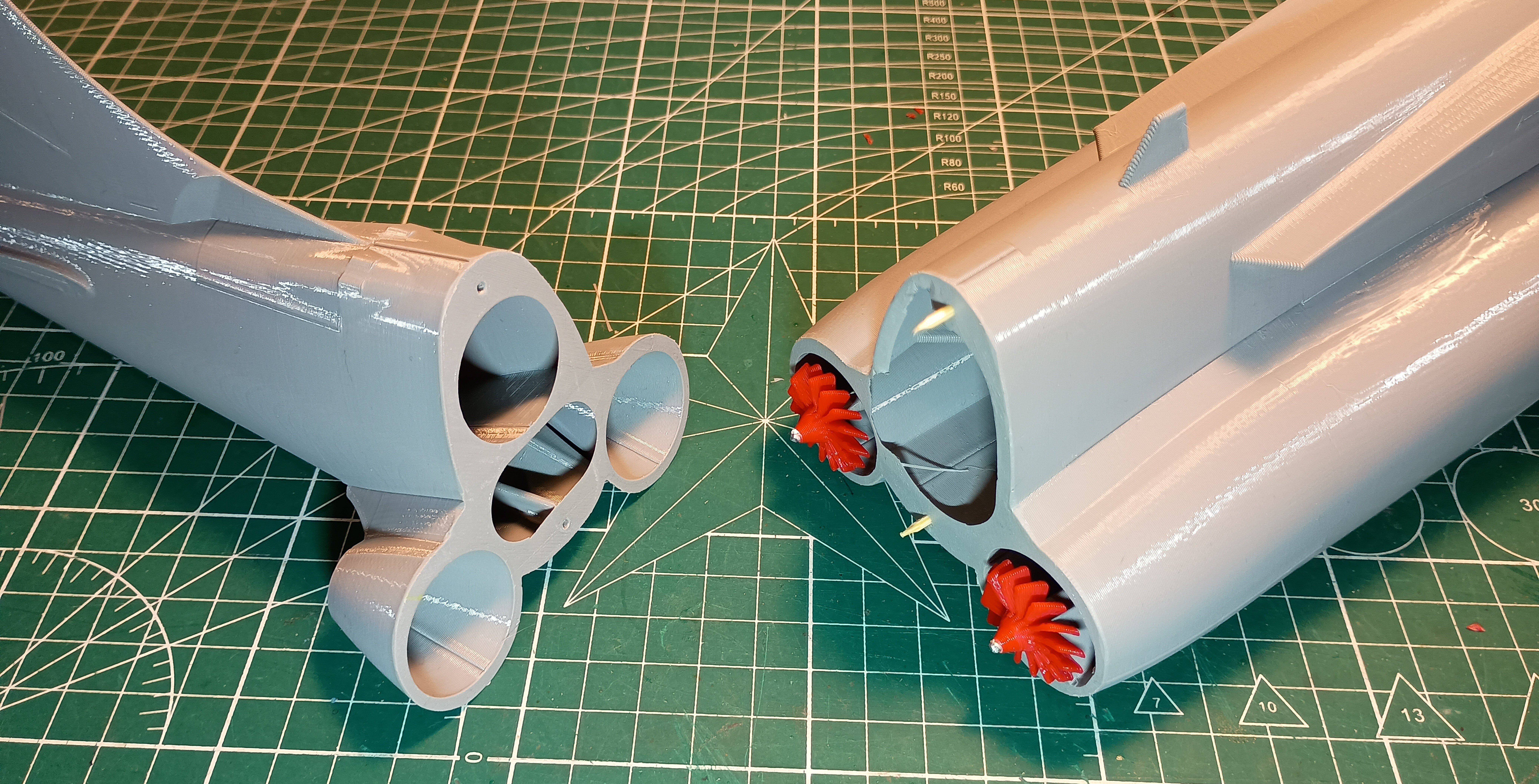

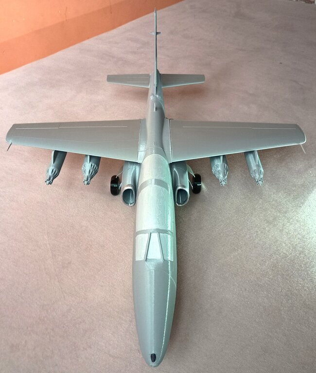

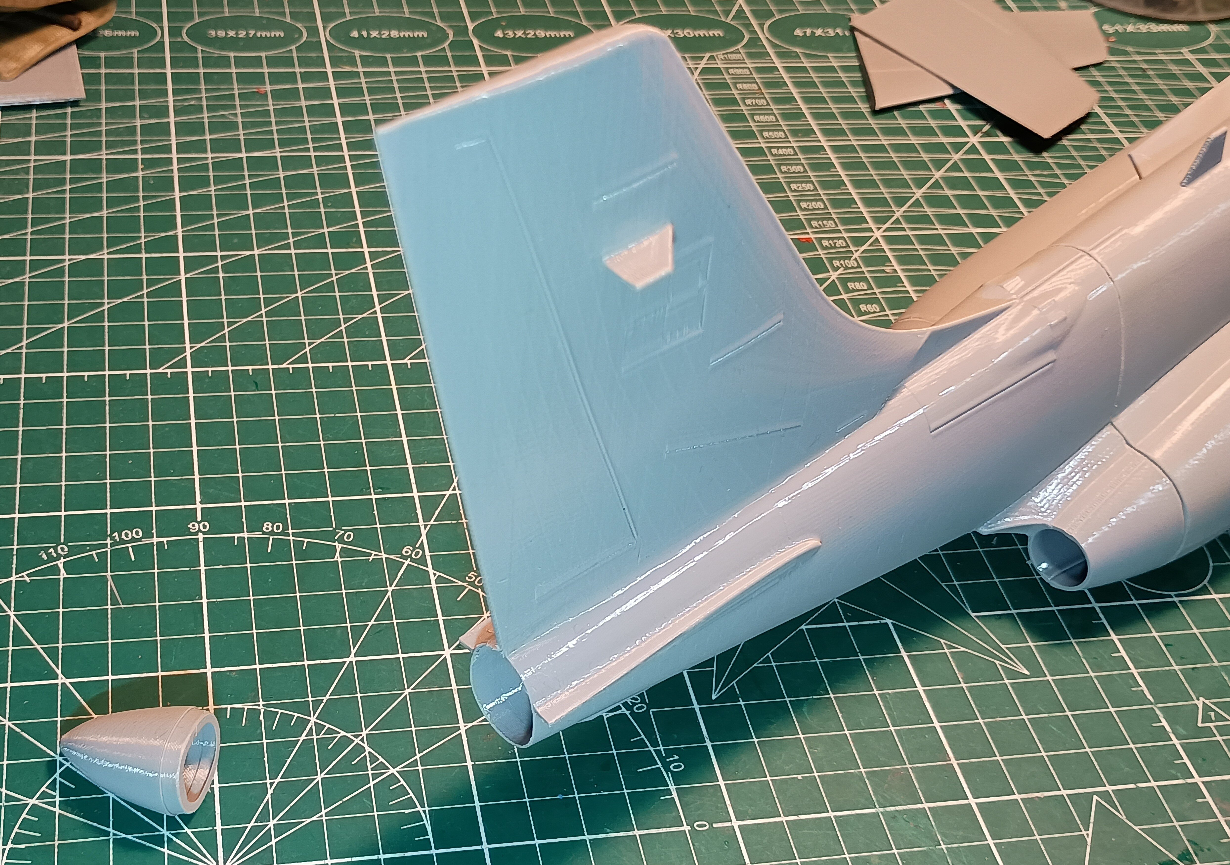

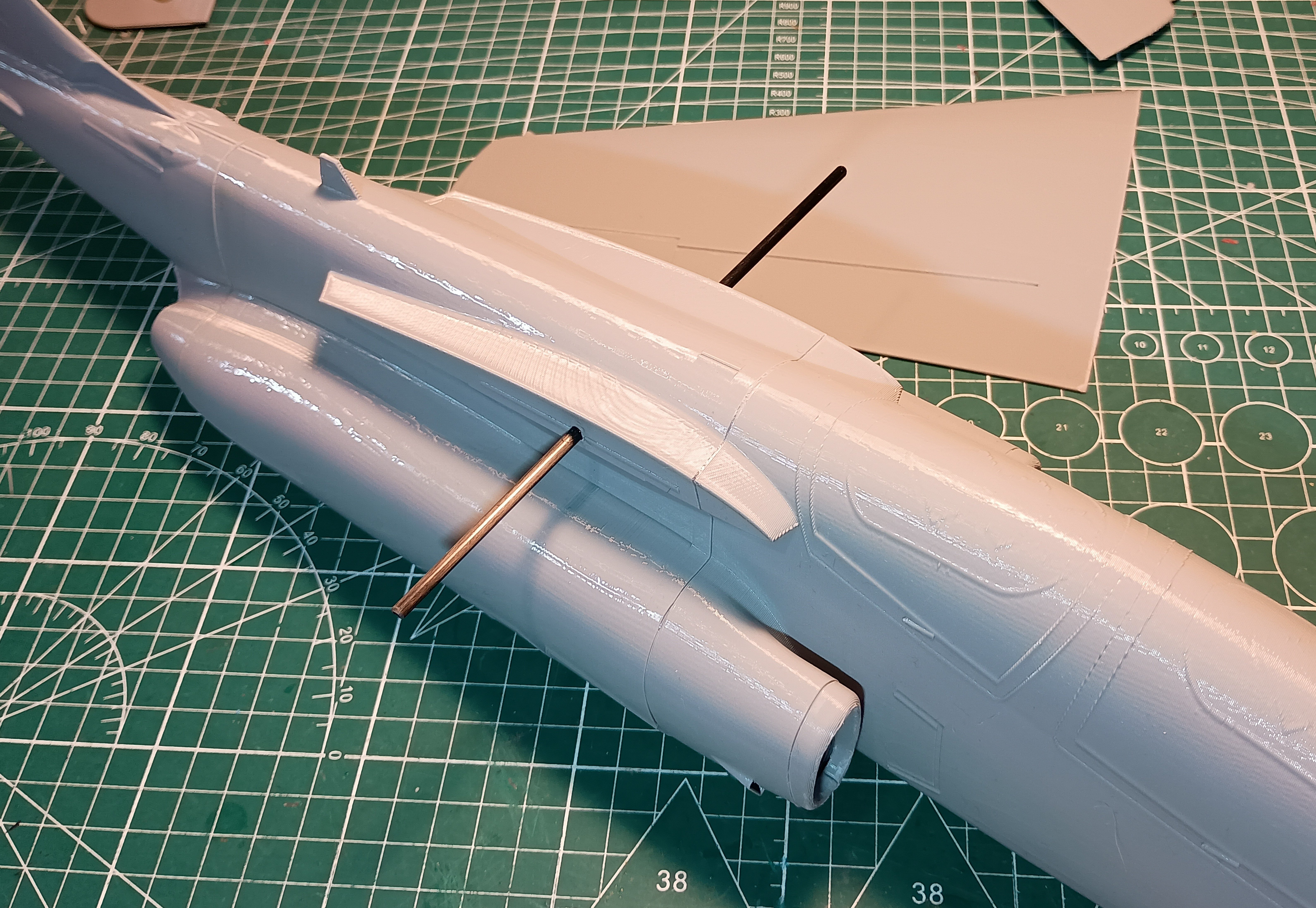

Ta odpowiedź cieszy się zainteresowaniem. Stearman Opublikowano 23 Października Autor Ta odpowiedź cieszy się zainteresowaniem. Opublikowano 23 Października Całkiem sprawnie się drukuje.... Część K4 ze statecznikami poziomymi wydrukowana... K3 i K4 mają otwory centrujące, w K3 wkleiłem wykałaczki i wszystko łatwo się skleja.... Jeszcze K5... końcówka kadłuba.... i kadłub sklejony.. W K3 kalibrujemy otwory na dźwigar fi 3mm.. ja użyłem resztek rurki węglowej..... I dalej to już z górki... skrzydła, stateczniki i kadłub gotowy.... Jeszcze tylko podwozie, jakaś galanteria, makijaż i będzie gotowa. Spora statuetka nadal na warsztacie 5 1

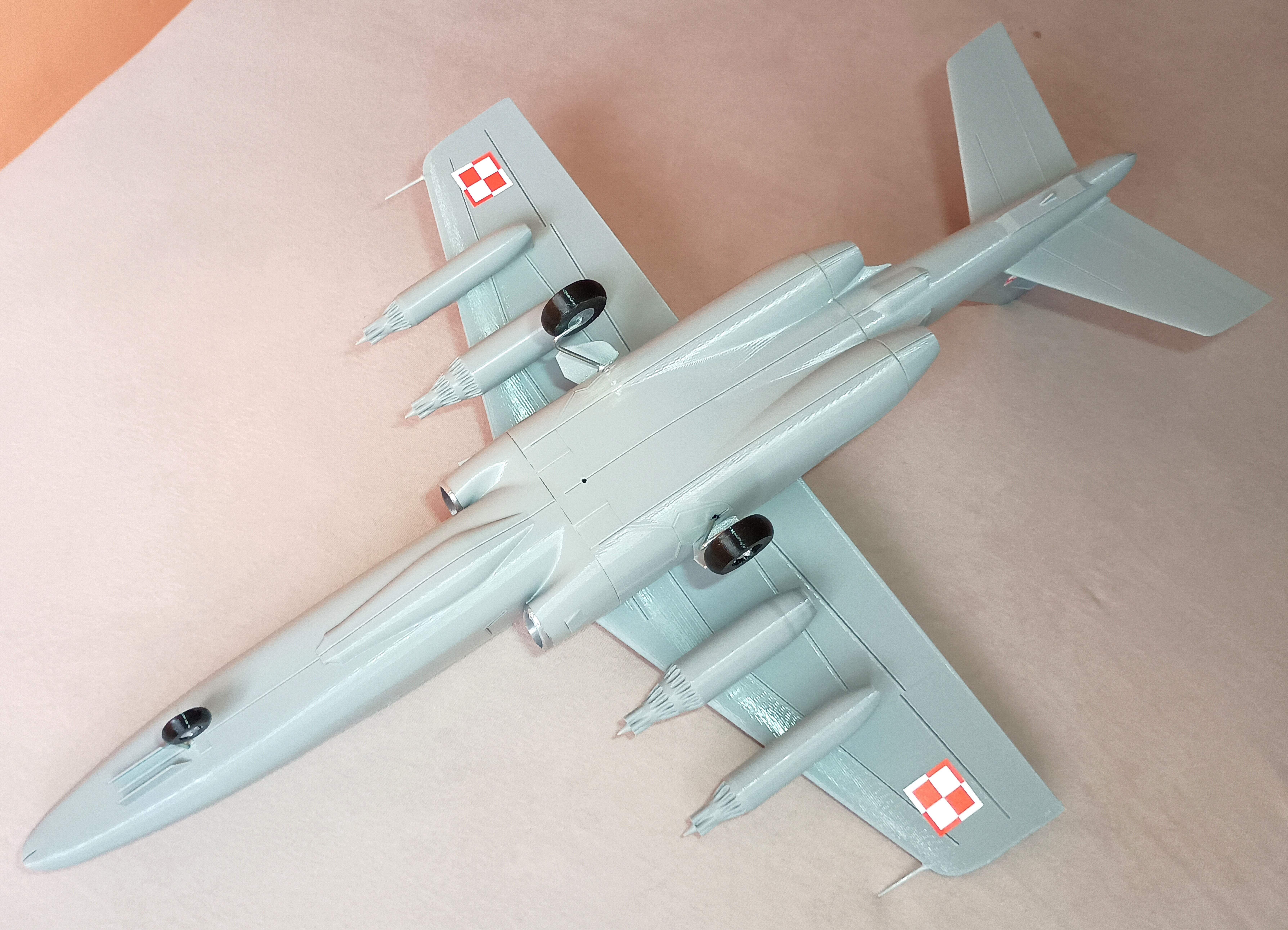

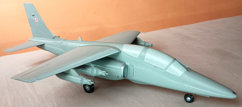

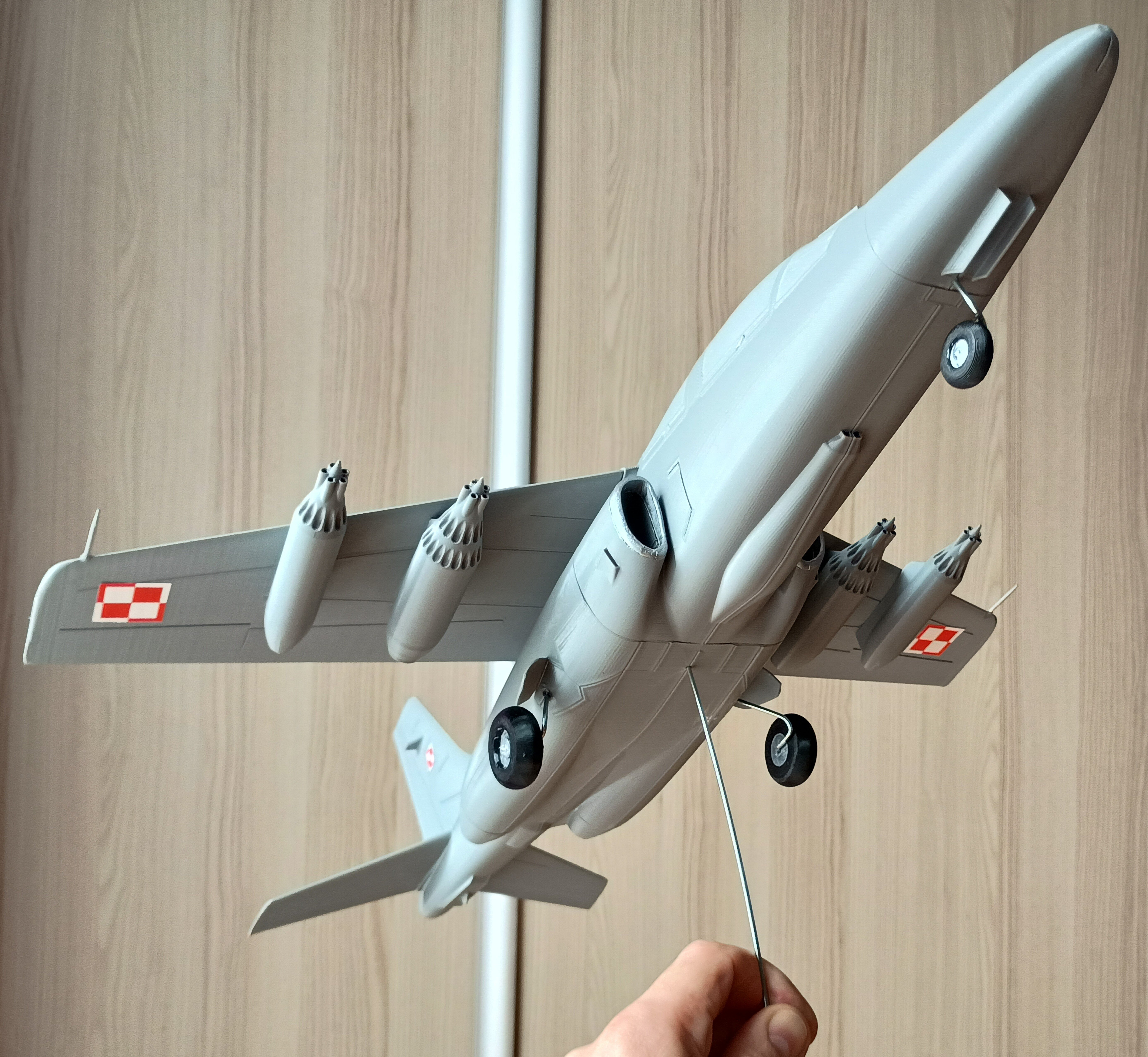

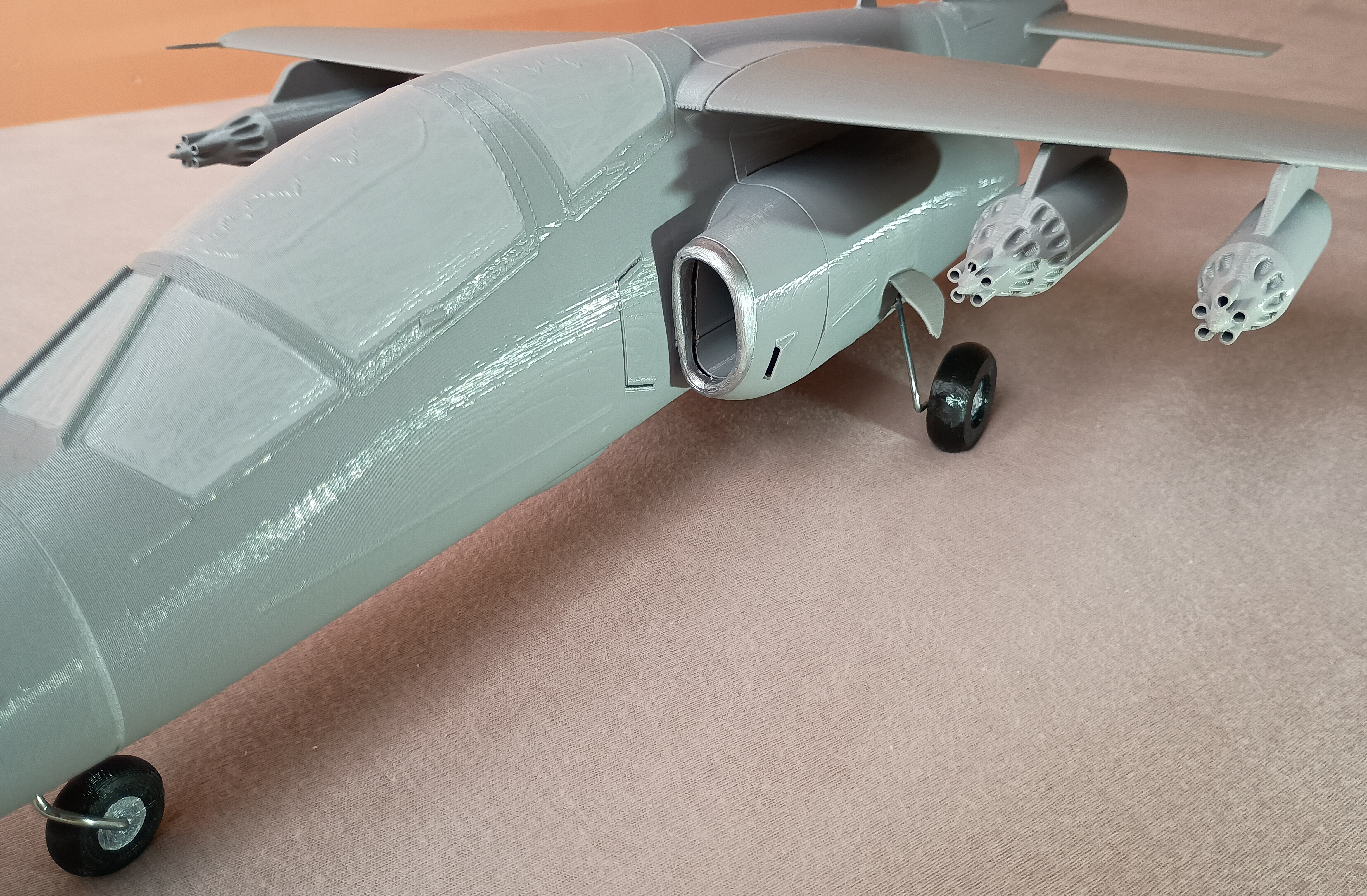

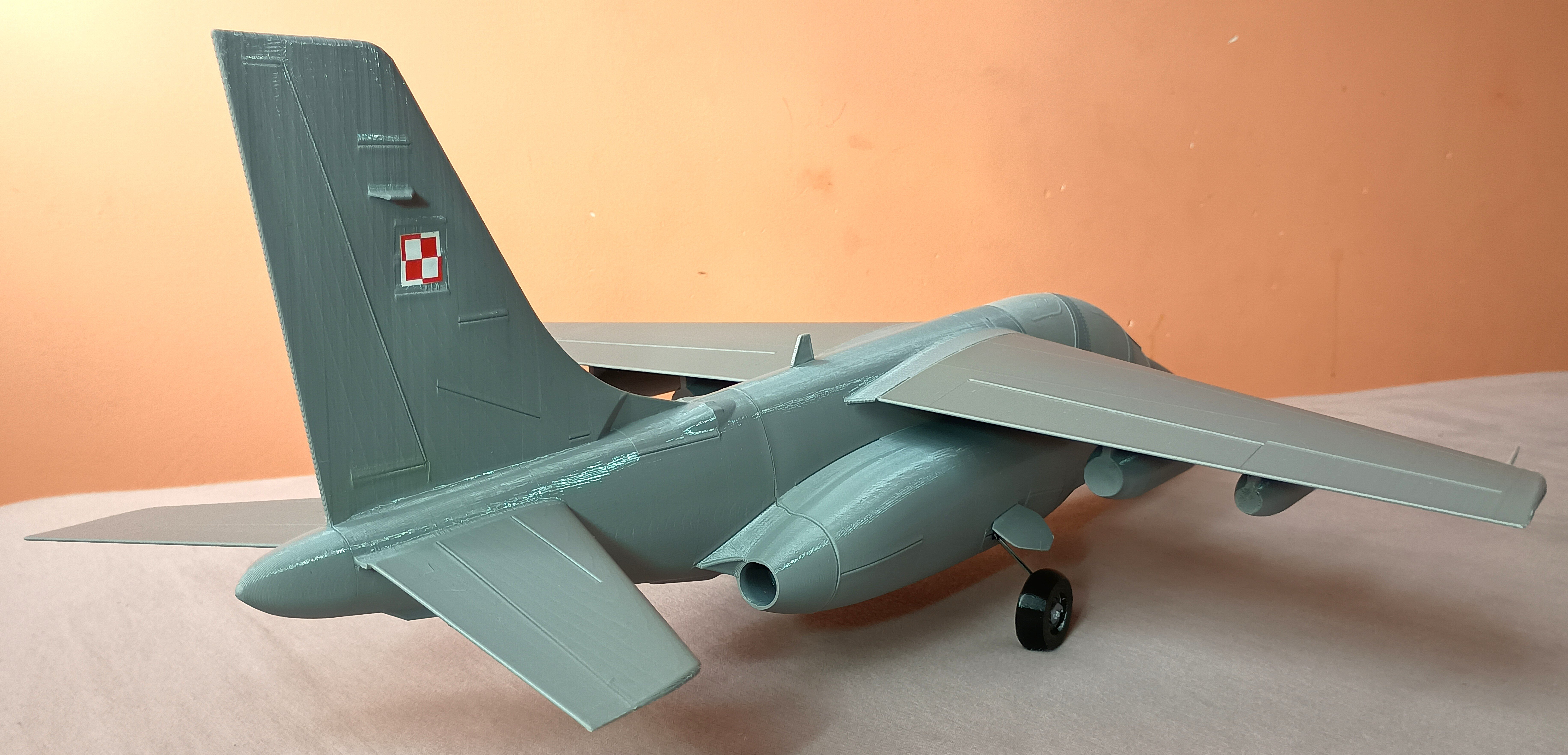

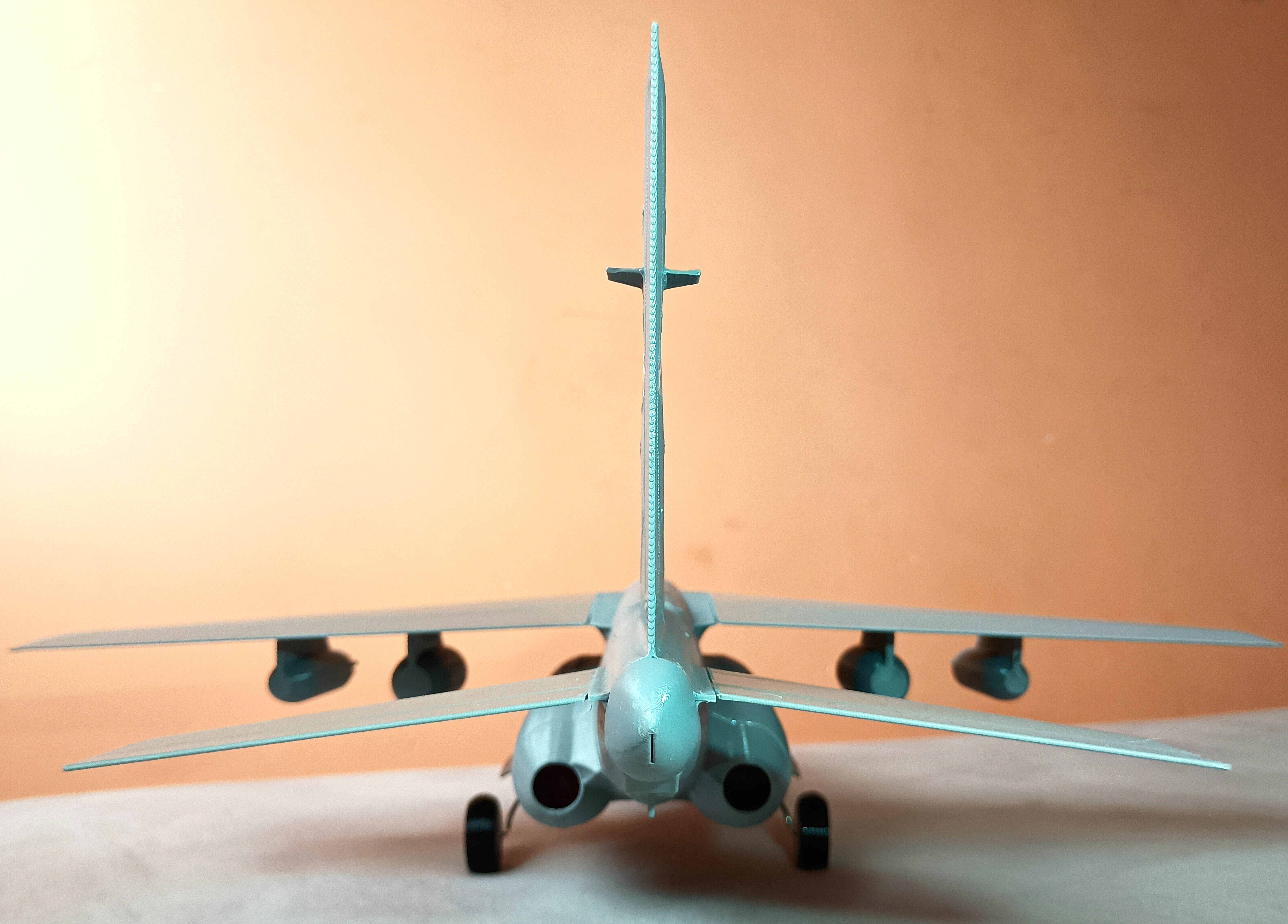

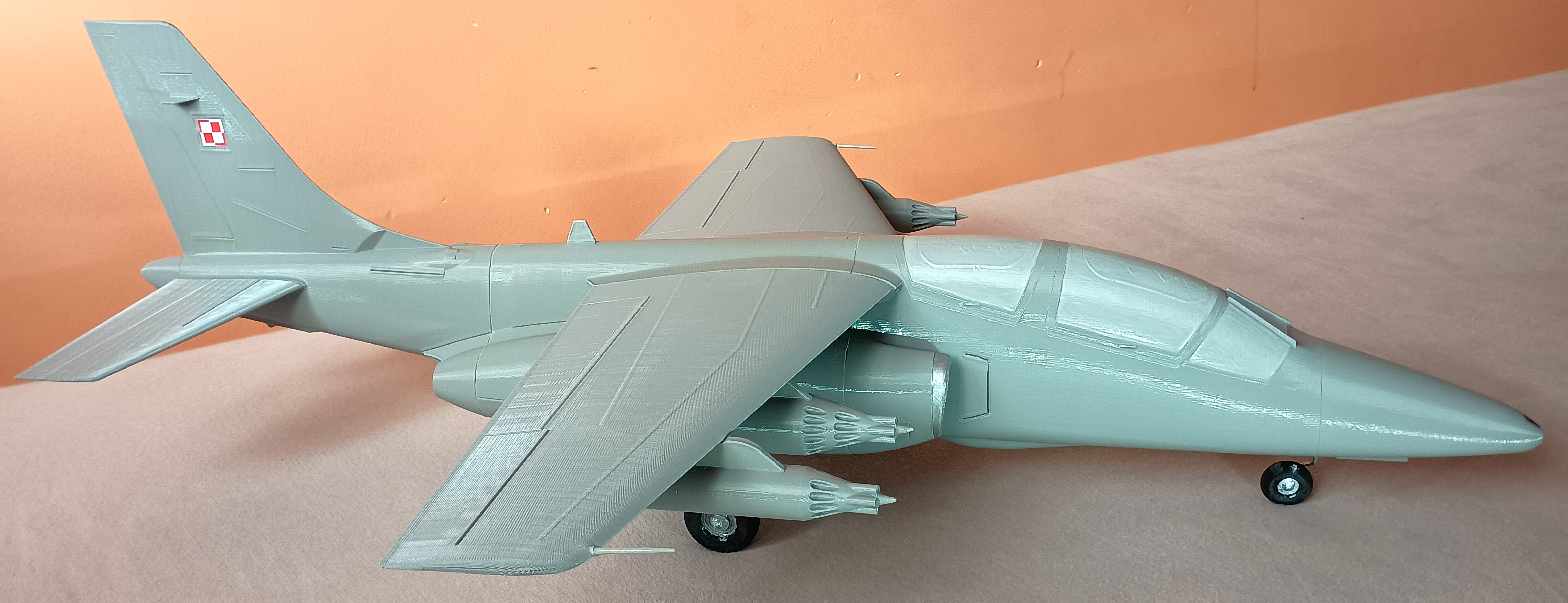

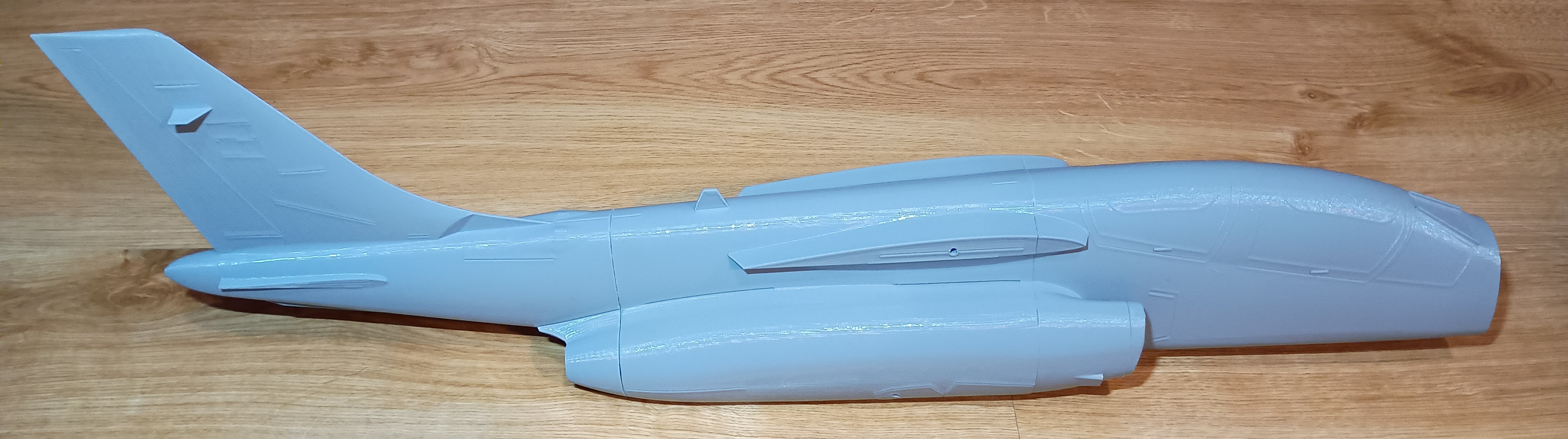

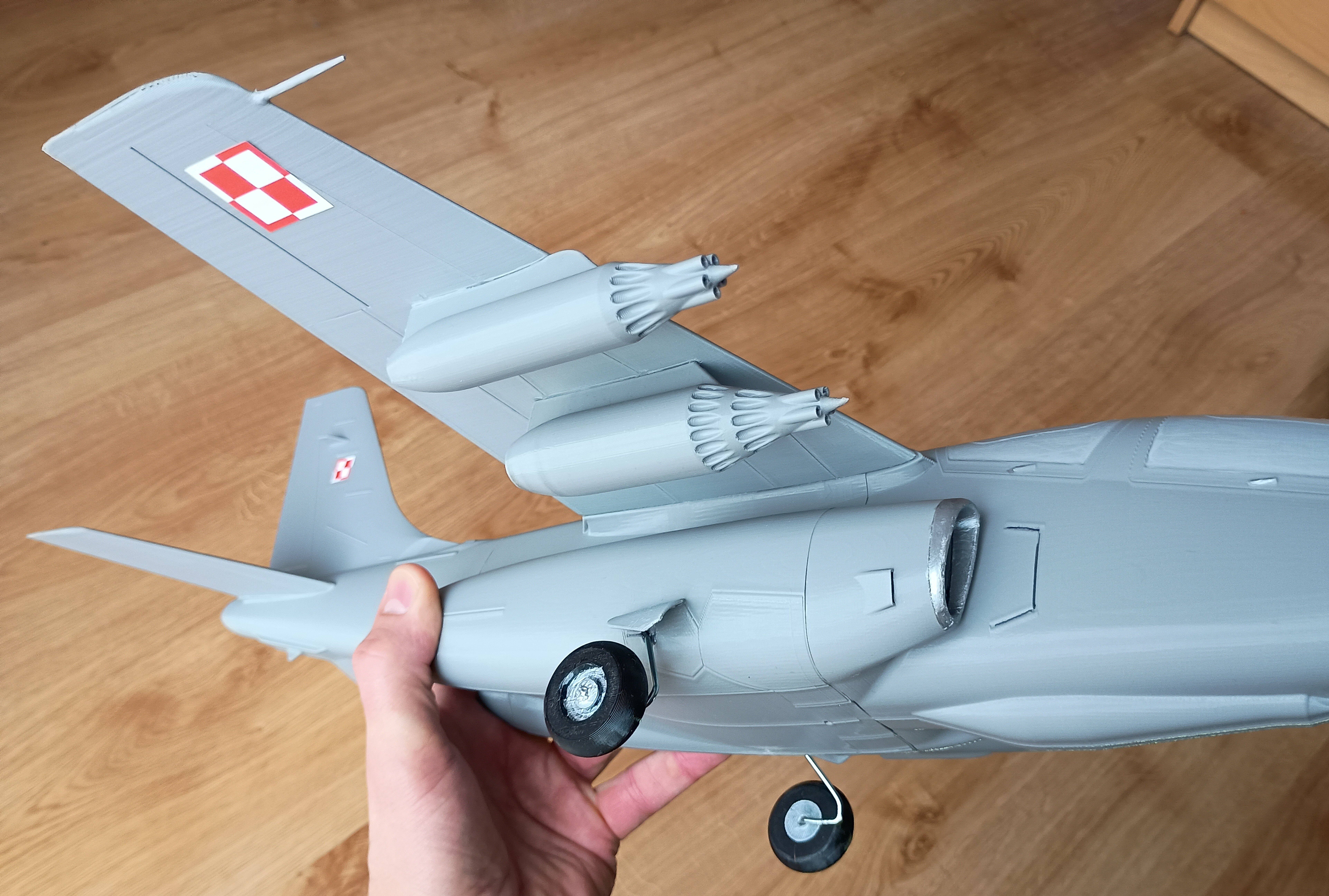

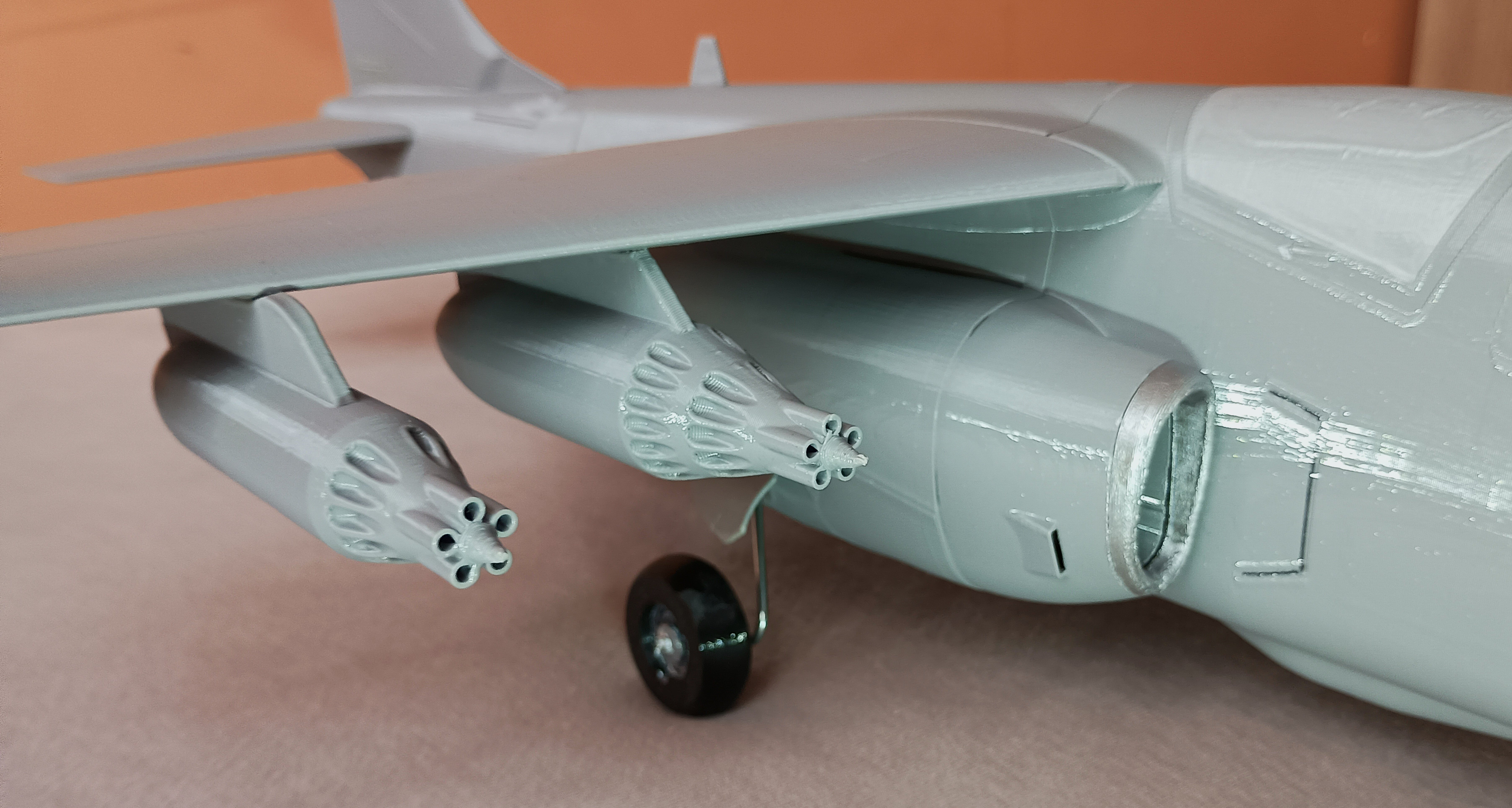

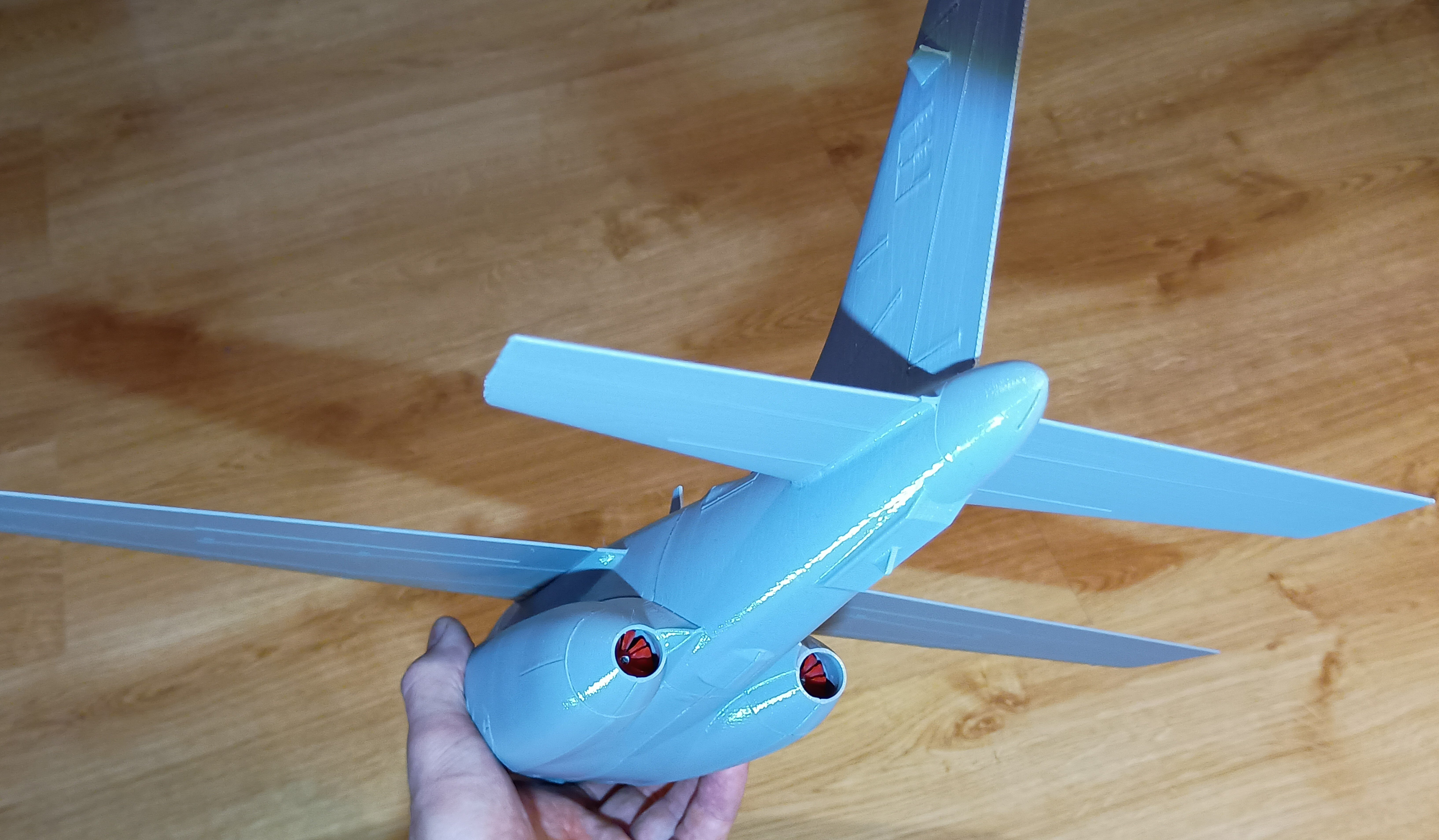

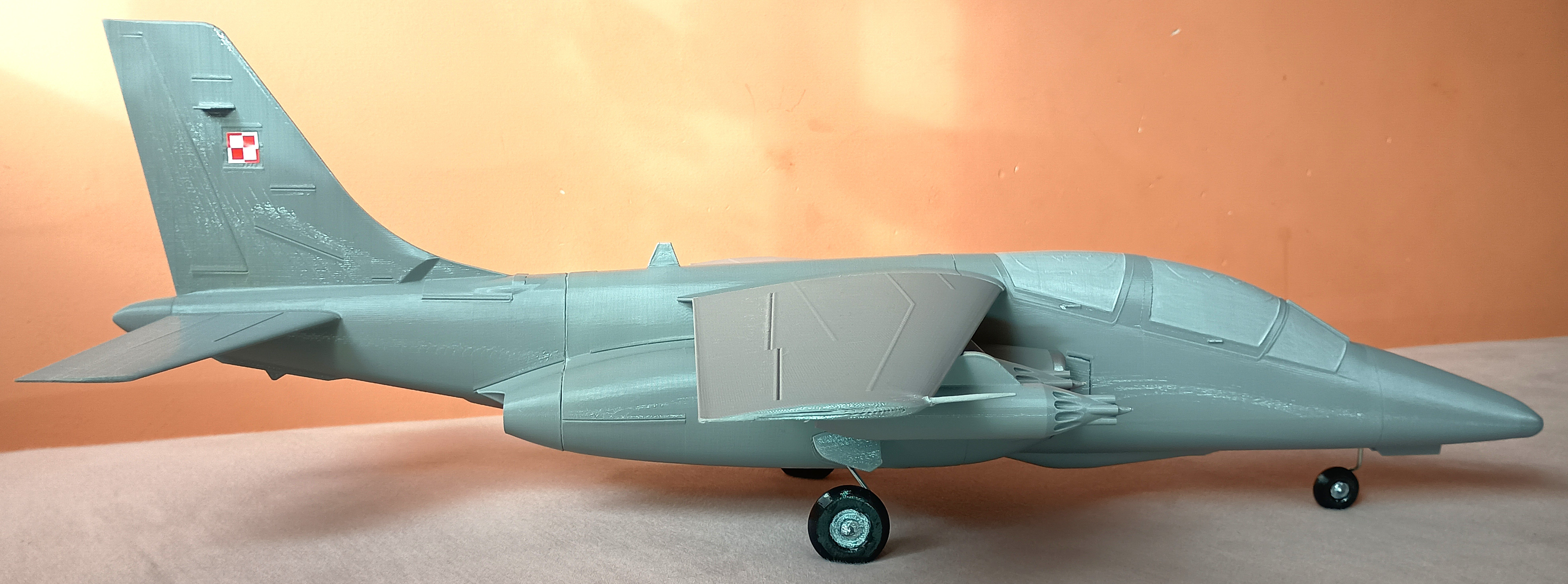

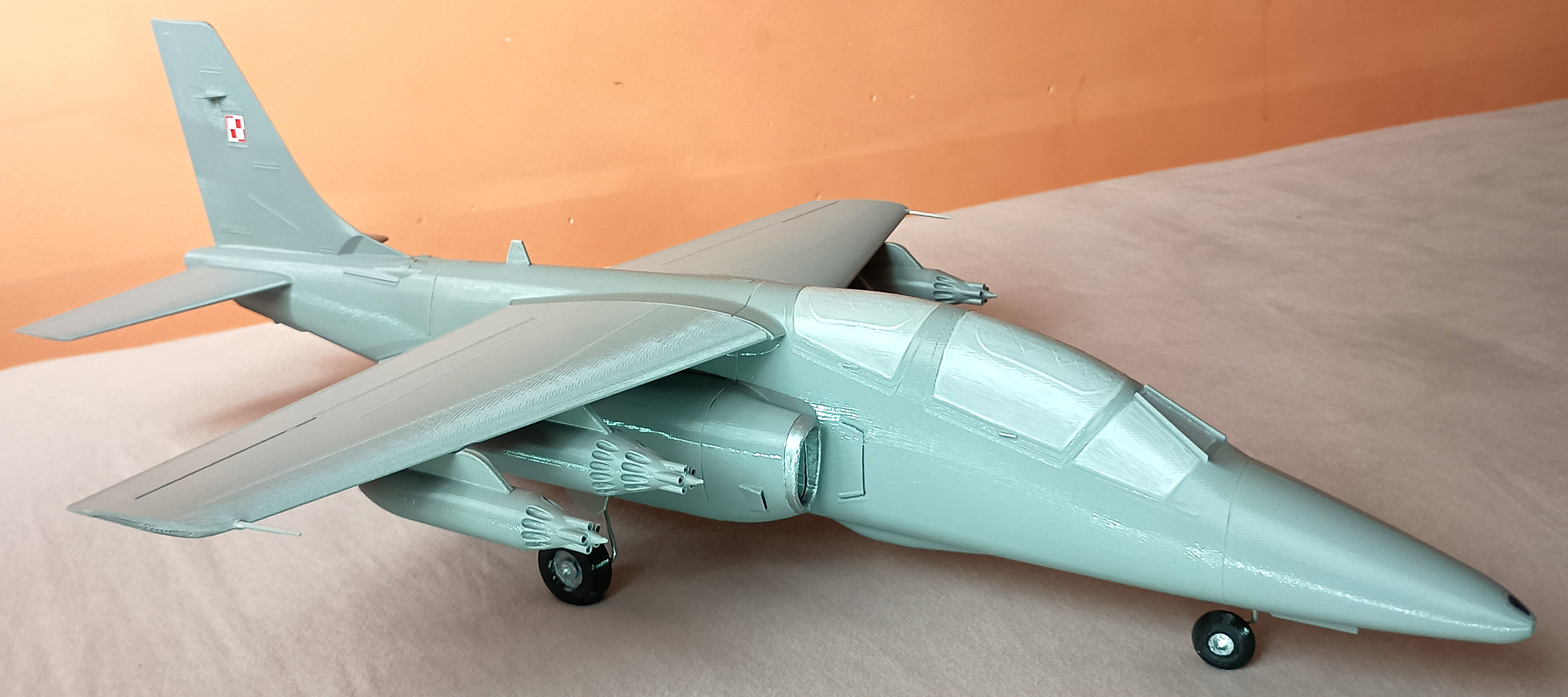

Ta odpowiedź cieszy się zainteresowaniem. Stearman Opublikowano 25 Października Autor Ta odpowiedź cieszy się zainteresowaniem. Opublikowano 25 Października Iryda dostała podwozie i makijaż... Przedni segment K1 przykleiłem na końcu bo wkleiłem tam dwa kamyczki dla obciążenia statuetki by stała na trzech kołach Tak miała wyglądać wg modelu 3D.... A tak mi wyszła w realu... powiem Wam tylko, że prawdziwej piękna nabrała dopiero wtedy, gdy nakleiłem polską szachownicę.... Ja swoje statuetki "nadziewam" na szprychę i w takiej postaci eksponuje Jest tam wzmocniony otwór c.d.n..... 5 1
