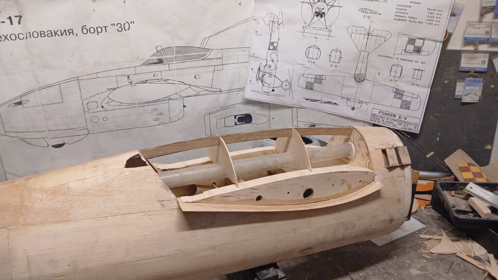

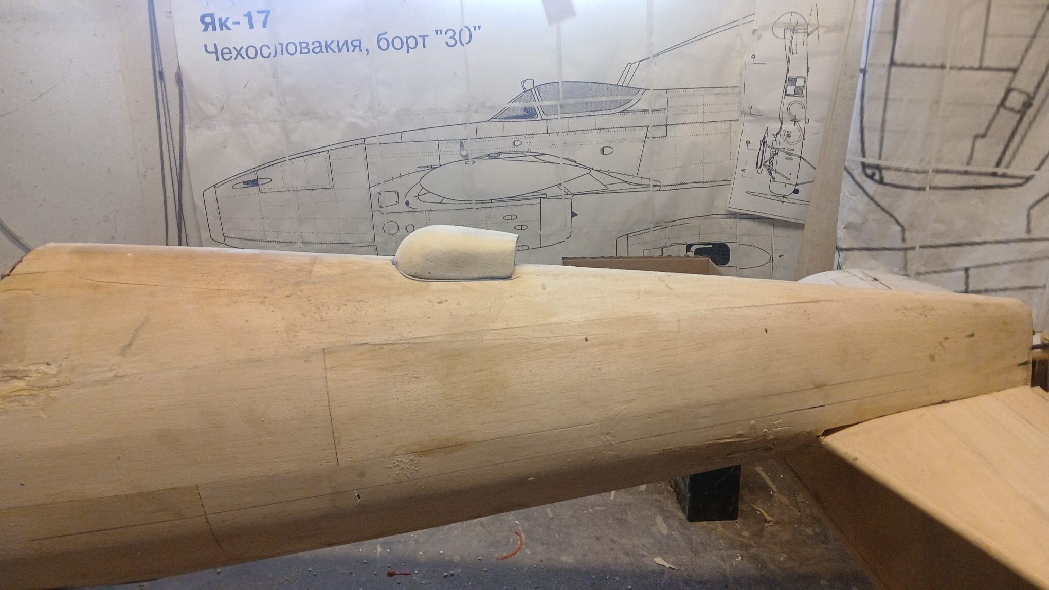

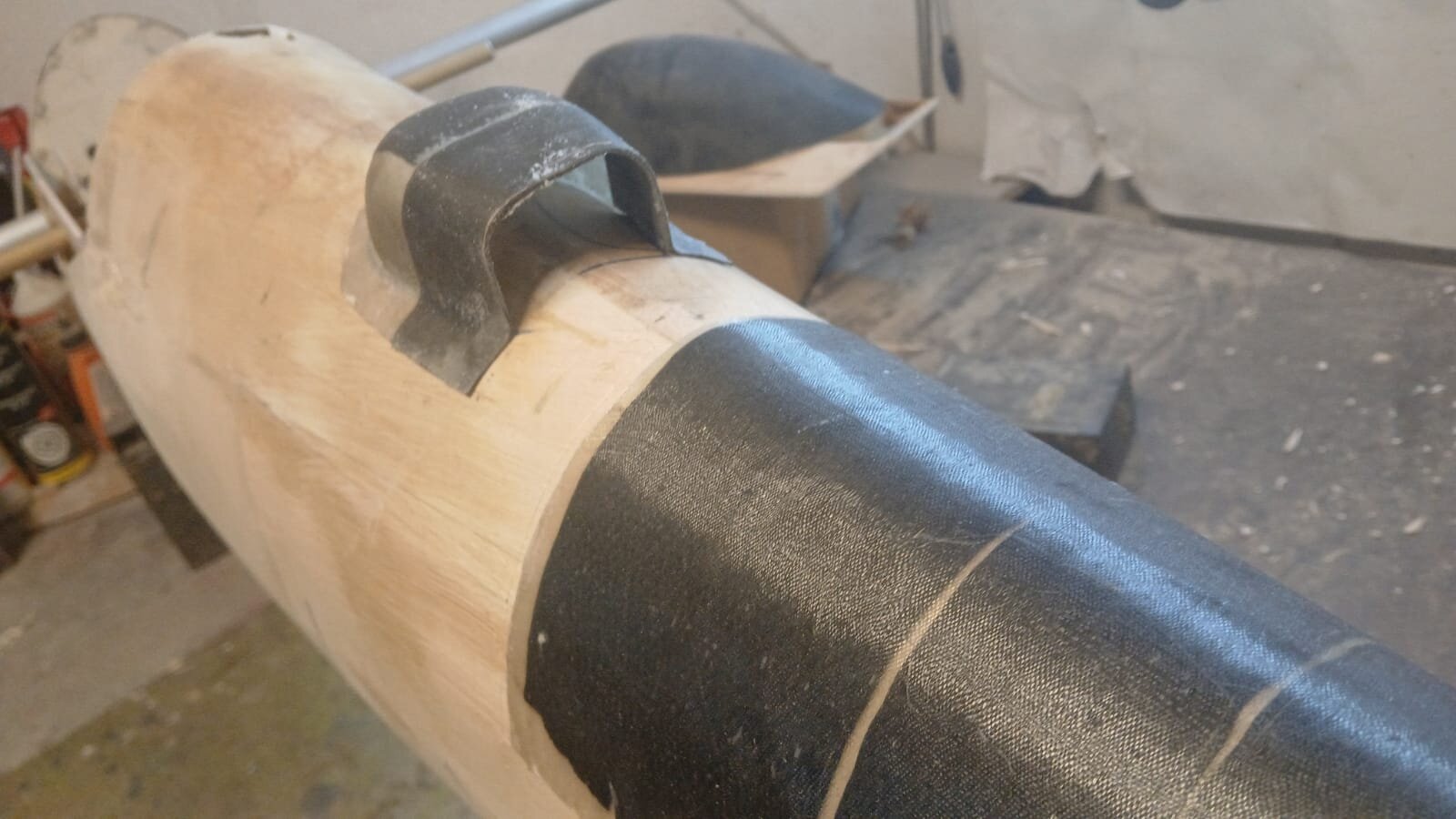

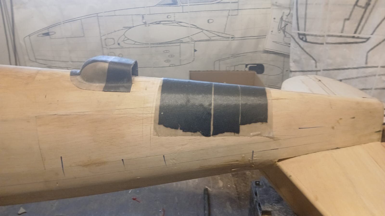

Ta odpowiedź cieszy się zainteresowaniem. paweln7 Opublikowano 16 Stycznia Autor Ta odpowiedź cieszy się zainteresowaniem. Opublikowano 16 Stycznia Witam Wyrzeźbiłem osłonę wylotu spalin "kopyto " zostało zalaminowane oraz wy laminowałem " drzwi " do podwozia ogonowego Osłona wydechu została troszkę powiększona aby zmieścić rurę wydechową oraz umożliwić przepływ powietrza chłodzącego wydech . 6

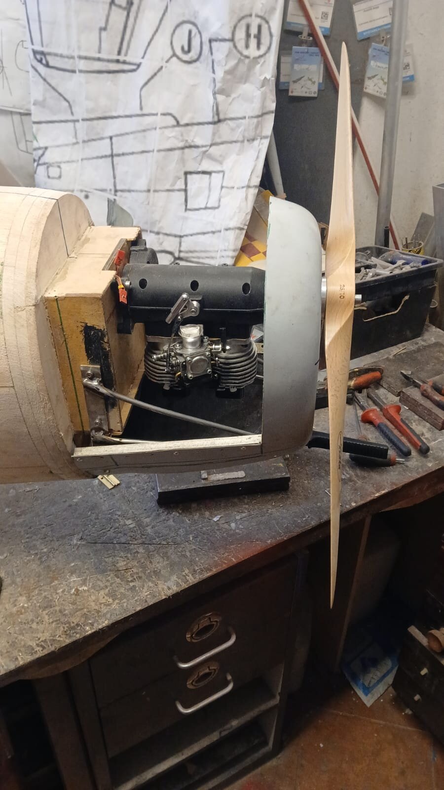

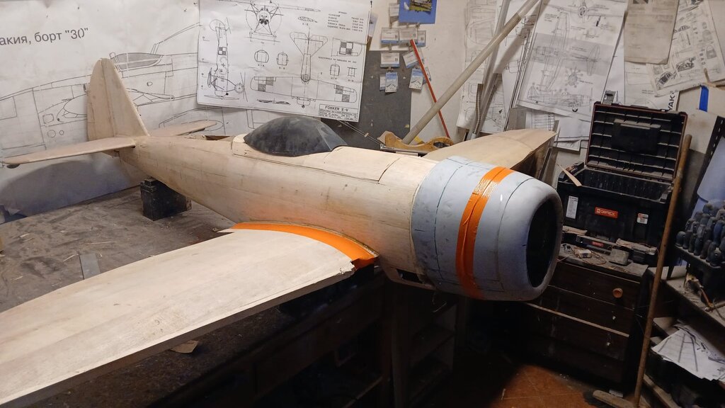

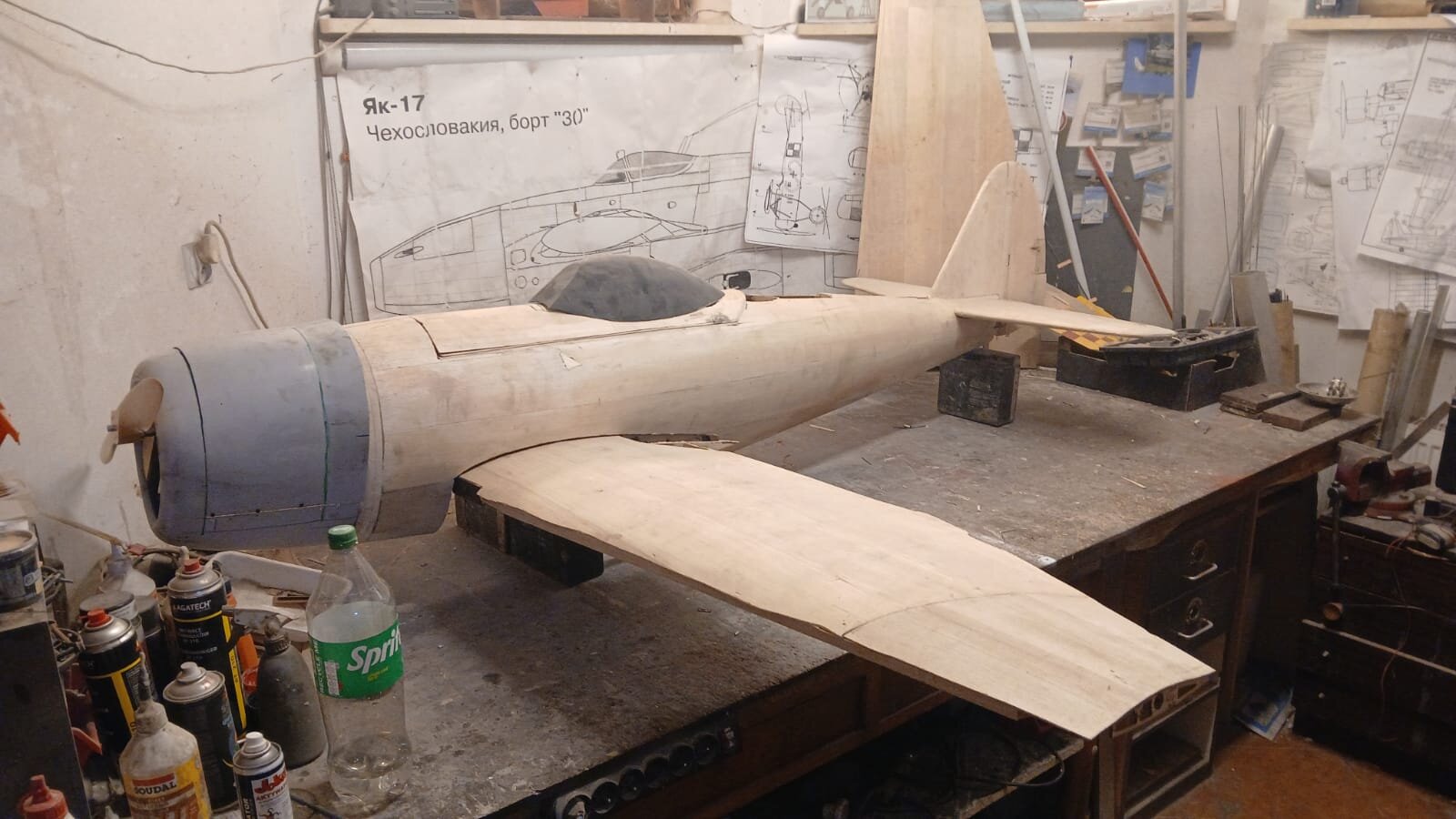

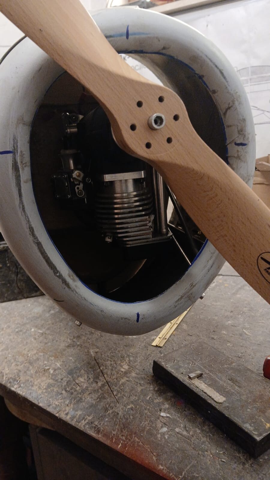

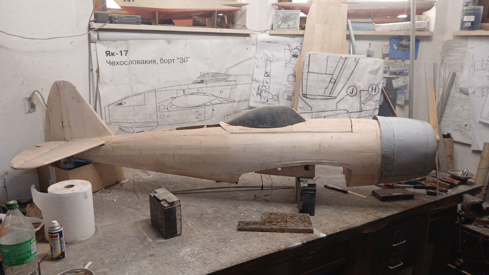

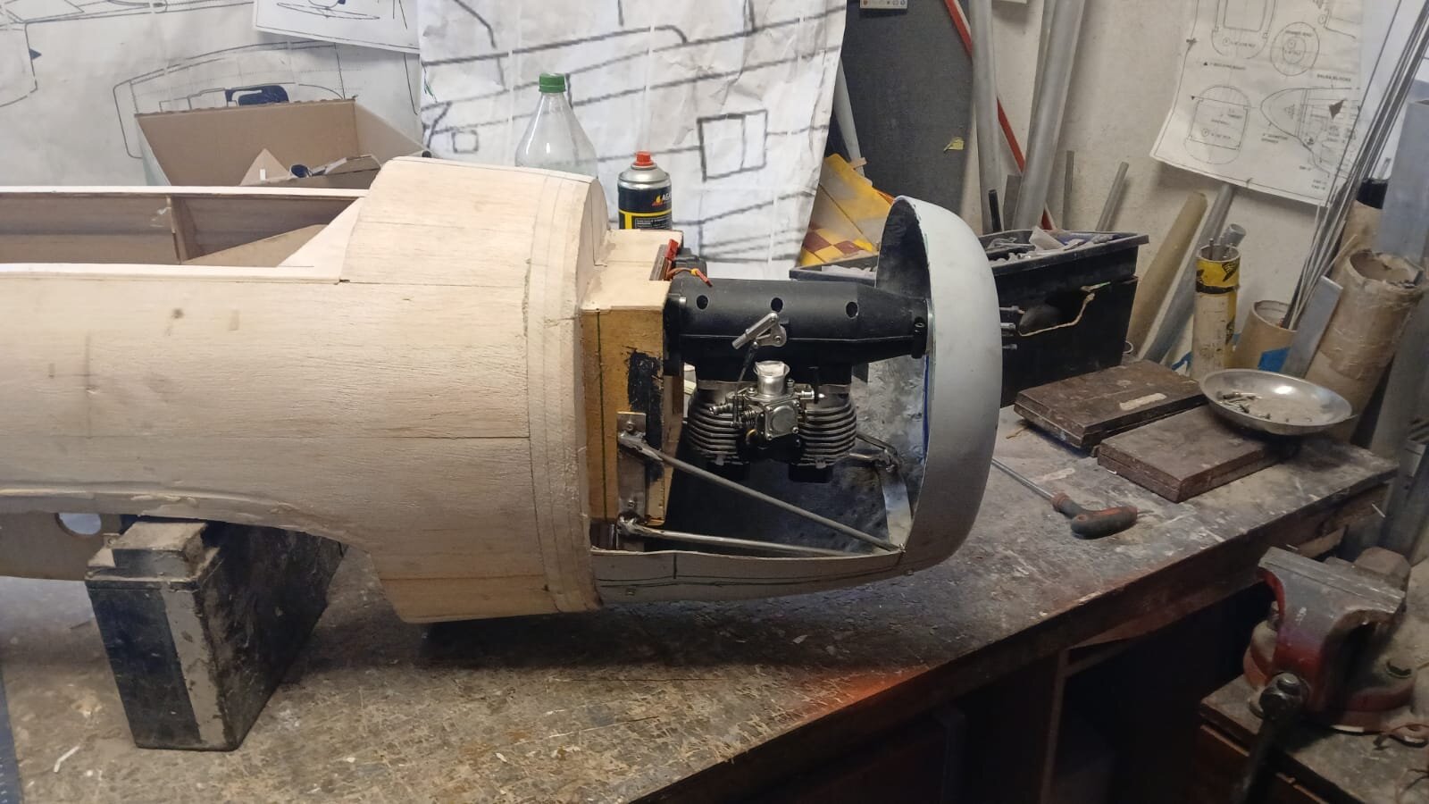

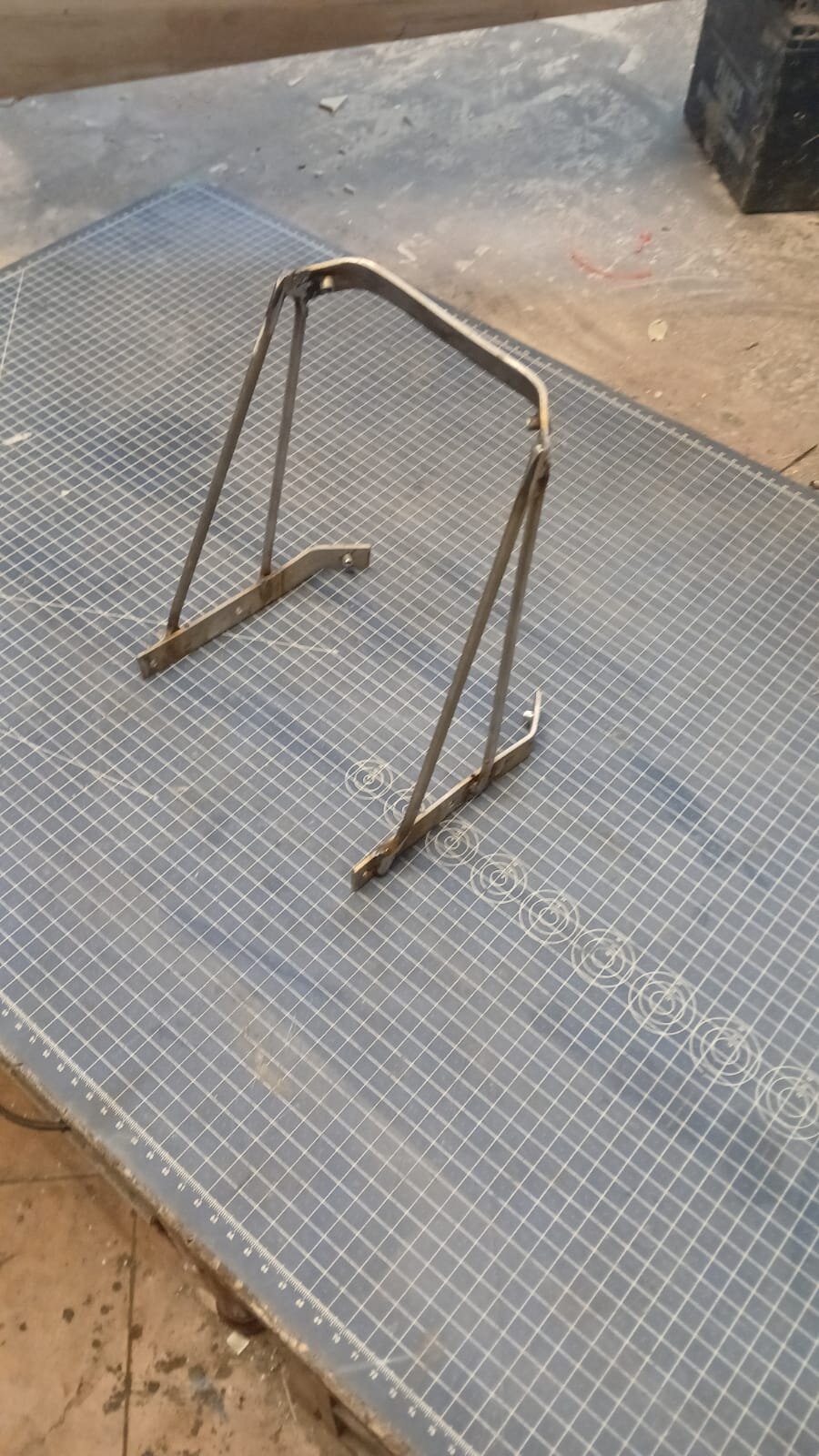

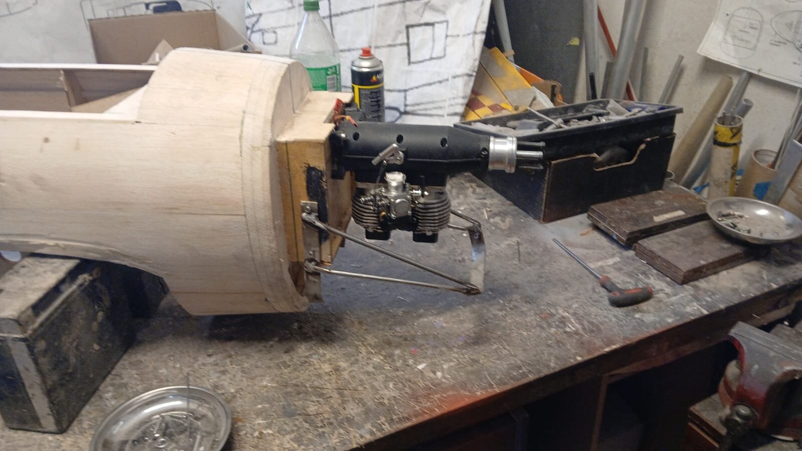

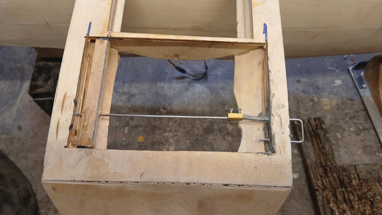

Ta odpowiedź cieszy się zainteresowaniem. paweln7 Opublikowano 17 Stycznia Autor Ta odpowiedź cieszy się zainteresowaniem. Opublikowano 17 Stycznia Witam Zmajstrowałem taki wicharster w Dzbanku będzie miał dwa zadania: pierwsze chronić ( Przynajmniej w teorii 😄) drugie mocować maskę zamontowałem zawiasy do maski i usztywnienia Tyle zrobione. Zabrałem się w końcu za zamki kabiny oraz poskładałem Dzbanka coby oczka nacieszyć 😄 CDN 6
paweln7 Opublikowano 17 Stycznia Autor Opublikowano 17 Stycznia 21 minut temu, Grzesiek napisał: Paweł co to za silnik? Walach? ROTO 85 FSi 1
jarek996 Opublikowano 17 Stycznia Opublikowano 17 Stycznia 4 godziny temu, paweln7 napisał: ( Przynajmniej w teorii 😄) To jest wlasnie przyklad, mocno "naciaganej" teorii 😂
