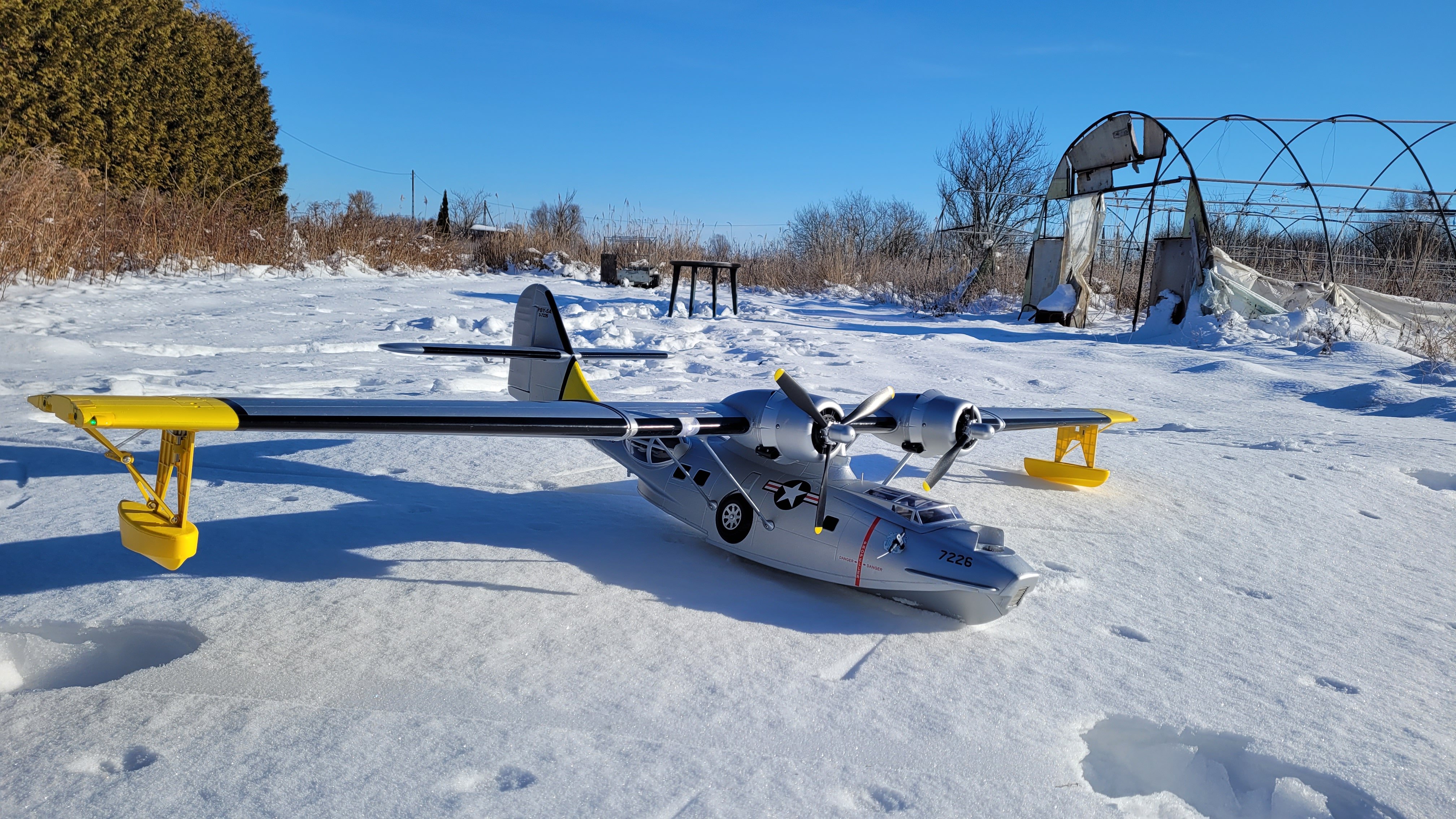

Tak, pływaki są na serwach i podnieść można po wystartowaniu. To jedna z atrakcyjności tego zestawu poza zamontowanymi silnikami i regulatorami i oświetleniem w natarciu płata, na końcówkach skrzydeł i na kadłubie. Oczywiście serwa już wbudowane: pływaków, lotek, steru wysokości i kierunku.
Jak wspomniałem do plaży - Jelitkowo mam rzut beretem ale np okres wakacyjny raczej odpada bo pełno ludzi. W zimie dużo miej dlatego już latałem w tym okresie różnymi modelami. Ten startuje również z trawy więc i ze śniegu bez problemu. Tyle, że masa 3,1kg to trochę dużo by z ręki startować. Startowałem z ręki skrzydełkami o rozp. 2m ale masa nie przekraczała 2.2-2,3kg.

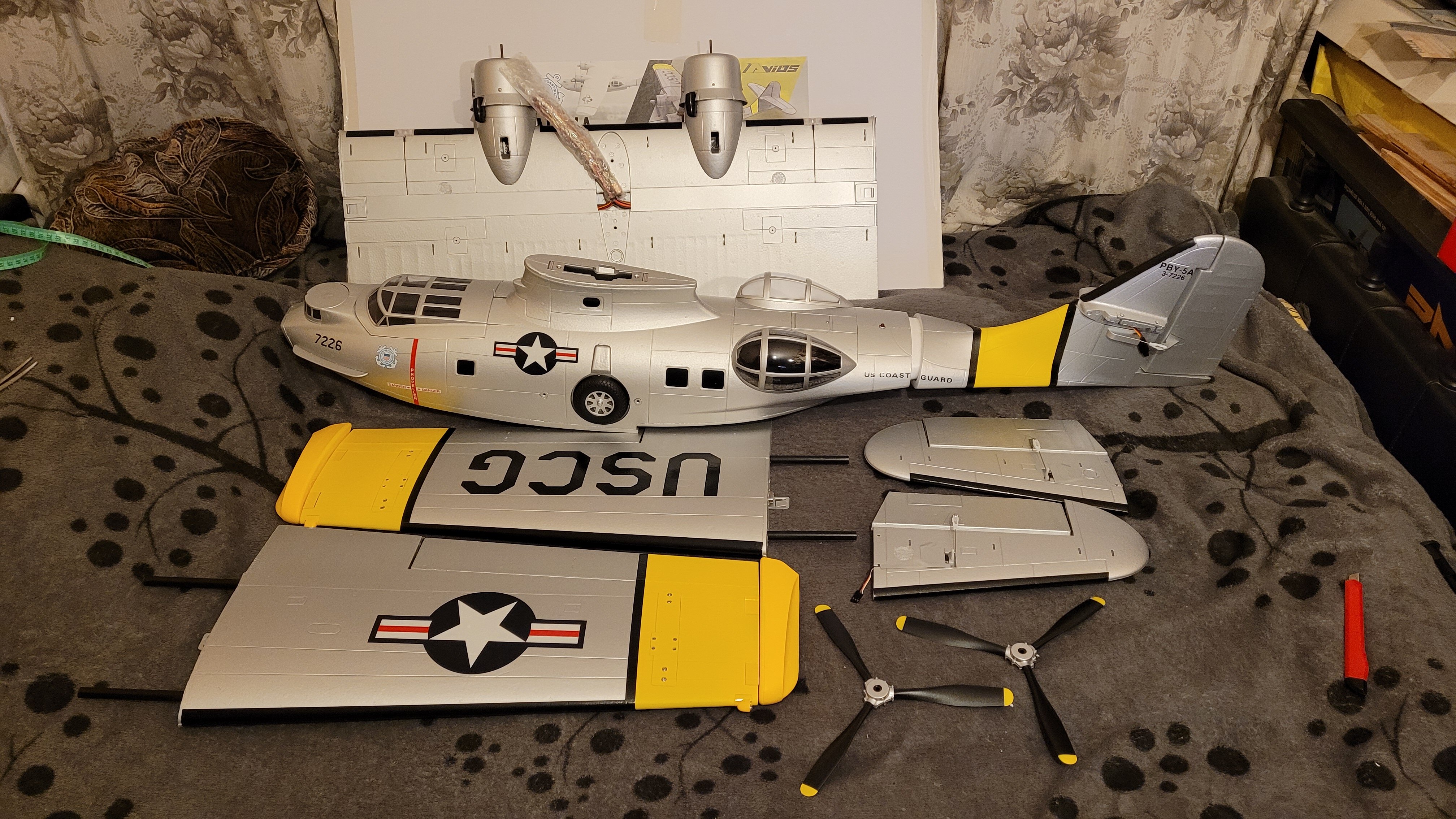

Pierwsza przymiarka, niedociągnięcia i błędy zgodne z opisem dotychczasowych użytkowników: najważniejsze - zatrzaski skrzydeł nie trzymały, skrzydła rozjeżdżały się w locie - już poprawione, trzymają, za długi tylny wspornik prawego skrzydła - da się poprawić, silniki przeciwbieżne - obroty silników 🙂 ale gwinty na osiach nie są CW i CCW, może się jeden odkręcać, ster wodny do pominięcia - jest za długi by startować z trawy czy śniegu, producent uwzględnia ten fakt ale jest też miejsce na serwo by jednak nim sterować tylko trzeba to wybrać przed sklejeniem ogona do kadłuba.

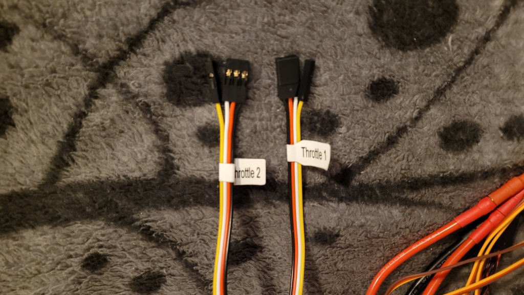

OK, zobaczymy co się da zrobić. Segregując przewody skrzydła okazało się, że oba przewody przepustnicy są 4ro żyłowe z oddzielnym czwartym wtykiem. Czy on pomaga w miksie czy co innego - co należy z nim zrobic?

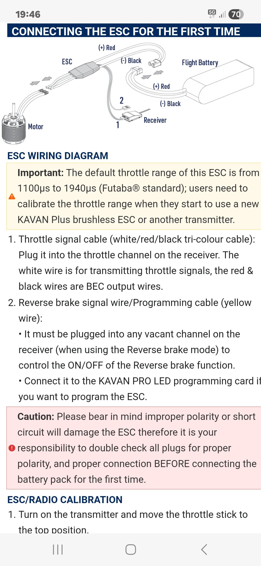

4-te konektory włączają odwrotny kierunek obrotu silnika (do hamowania po lądowaniu, oraz funkcja ta może być przydatna do skręcania prawie w miejscu na wodzie lub ziemi). Funkcja jest możliwa do ustawienia w trakcie programowania (przepustnicą), ale do jej wykorzystania potrzebujemy dodatkowych kanałów odbiornika.

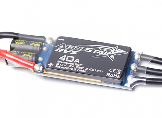

Nie, regulatory to : Aerostar 40A RVS G2 ESC w/BEC & instant reverse
No właśnie, zagłębiając się bardziej doszedłem do rewersu.
Dziś próbowałem zaprogramować elektrykę, udało się połowicznie lub wcale 😞 Krótko mówiąc prawy silnik gdy wychylam star w lewo przyspiesza, a gdy wychylam w prawo  to zatrzymuje się. Tak się dzieje przy "wyłączonej" przepustnicy czyli maksym. w dół... Przy włączonych obu jest to samo lewy w ogóle nie zwalnia czy przyspiesza, za to prawy przyspiesza w lewo, zatrzymuje się gdy dam w prawo. Pozwolę sobie wkleić instrukcję bo z pewnością coś robię nie tak jak należy":
1. First thing you need to do as mentioned above is to remove one of the ESC servo plugs from the wing mounted distribution box and connect it into AUX 1 on your receiver. You then need to plug the other lead into your throttle channel
I już tego nie kumam, co odłączyć od czego?
2. The first mixer you need to make is "Throttle to AUX1". So Mixer 1 is THR>AUX1. Rate will be + or - 100%, Offset + or - 100%, Trim (Active) and Switch (On). If you have a display monitor on your transmitter then at this stage check that the throttle and AUX 1 channels move together. If they move in opposite directions reverse as necessary.
3. The second mixer you need to make is "Rudder to Throttle". So Mixer 2 is RUD>THR. Rate will be -25% both ways (you can use more but we have found this is more than sufficient), Offset 0%, Trim (Inhibit), Switch (Select the switch you prefer to use on your Tx such as "Gear", etc).
4. The third mixer you need to make is "Rudder to AUX1". So Mixer 3 is RUD>AUX1. Rate will be the same as you set in Mixer 2, ie: 25% each way or whatever you set, Offset 0%, Trim (Inhibit), Switch (same as you selected for Mixer 2). If you get stuck there are plenty of video's on YouTube which are very easy to follow for quite a few different makes of transmitter.
I tu poległem, zmieniałem wartości procentowe ale to niczego nie zmieniało. Wtyczek Revers jeszcze nie podłączałem.

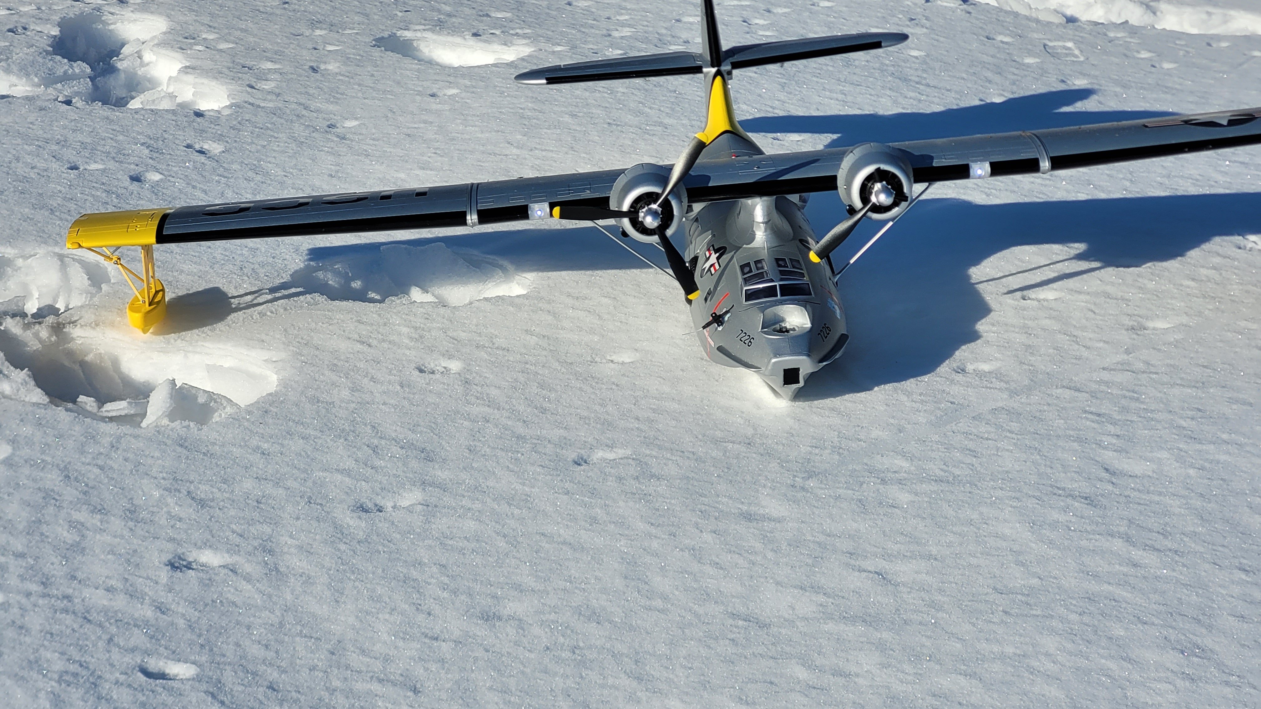

Model przygotowany do jutrzejszego wietrzenia na poletku. Ponieważ będzie <-10 więc raczej tylko ślizganie po śniegu :-). Jest mały problemik z wyważeniem, muszę dodać trochę na nos bo wydaje mi się, że za bardzo na tył przechyla się.
Z ciągiem różnicowym nie poradziłem sobie - ale liczę, że jednak pomożecie 🙂 - więc tradycyjnie, może znajdę w instrukcji Aurory jak to zrobić. Do celowo będzie przemalowana lakierami FS tradycyjnie trzy kolory lub w Black Cat .No to powodzenia 🙂
No i stało się, coś złego jeśli ktoś nie zwrócił uwagi 😞 Niestety połamałem łopaty śmigła, czy to wina mrozy czy delikatnych łodyżek nie wiem. Ale pogoda za to była iście lipcowa 🙂
Zapłacić ? Od kilku dni już o 200zł więcej czyli 1700 z hakiem oczywiście Hobby King. Czekałem 4 dni Ale gdybyś brał to bierz zapasowe części. Od razu śmigła wydawały mi się delikatne, no i połamały się gdy najechałem na jakieś uschnięte kłącza. Ale może i dobrze bo pogoda prześliczna - więc korciłoby mnie do lotu, a nie nastawiałem się na to dlatego nawet nadajnika nie podładowałem. No i z pakietem 4S firmy Soaring muszę trochę dodać masy na dziobie, pewnie stary Mobius - kamerka załatwi sprawę. Myślałem też, że uda mi się spowolnić serwo opuszczania pływaków ale nie udało się. Tak więc zabieram się za przemalowanie całości; śmigła, kołpaki, kalkomanie - nie z okresu jaki przemaluję, już zamówione. Bomby głębinowe sam sobie wytoczę 🙂 Mimo, że pianka EPO to jednak zadrapania od suchych badylków zostają. Gdyby ktoś pytał to akryle nie topią powłoki
