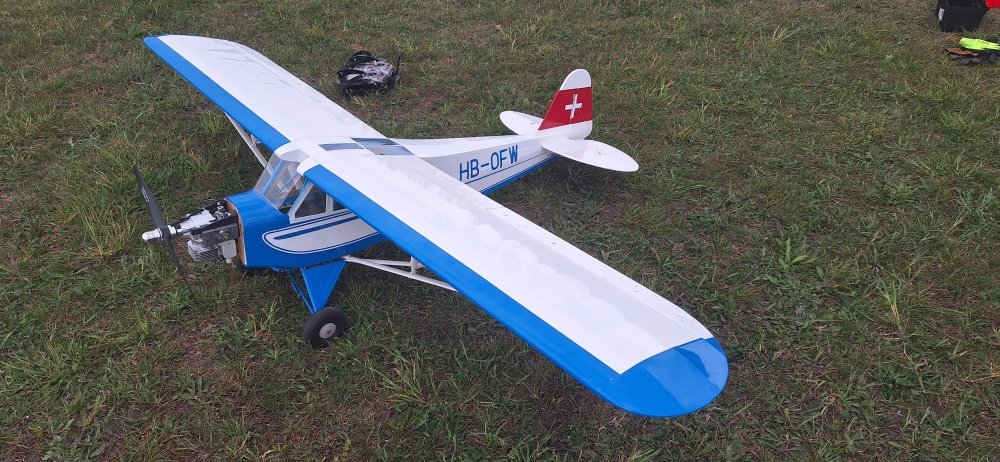

robloz Opublikowano 6 Lipca Autor Opublikowano 6 Lipca Model poleciał, ale ...... Waży koło 5 kg. i ma dle 20ra. Na "20" lata na granicy przeciągnięcia. Nie wiem co jest grane, może być zbyt tylne wyważenie? Jest w/g instr. Niby zalecany jest 20-26 cm. Ma założone śmigło 15x8. Czy 14x8 lub 10 coś poprawi?

motfil Opublikowano 11 Lipca Opublikowano 11 Lipca Proponuję jeszcze zrobić zwichrzenie skrzydła 2 stopnie na końcówce to pomoże na przeciągnięcia
robloz Opublikowano 11 Lipca Autor Opublikowano 11 Lipca To raczej nie wchodzi w grę. Model jest gotowy, ale może będę zmieniał mu poszycie ,to może wtedy.
motfil Opublikowano 11 Lipca Opublikowano 11 Lipca nie , masz regulacje na zastrzałach poprostu wydłuż tylni i zrobi wtedy zwichrzenie orginalny samolot tak miał ja mam makietę 1/3 i też tak ustawiłem skrzydło jeszcze jedno faktycznie lubi przednie wyważenie
robloz Opublikowano 11 Lipca Autor Opublikowano 11 Lipca O zastrzałach nie pomyślałem. A jak masz ustawiony statecznik poziomy? W moim jest ok. +2 st.
motfil Opublikowano 11 Lipca Opublikowano 11 Lipca 1 godzinę temu, robloz napisał: O zastrzałach nie pomyślałem. A jak masz ustawiony statecznik poziomy? W moim jest ok. +2 st. względem skrzydła
robloz Opublikowano 11 Lipca Autor Opublikowano 11 Lipca Głównie wględem osi podłużnej . Chociaż do skrzydła też był bym ciekaw.
