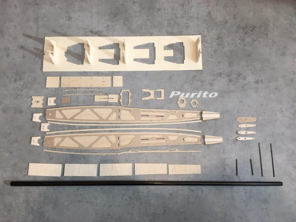

mgr Posted October 2 Posted October 2 Tak wygląda kadłub Purito F5L. Balsa, trochę sklejki dla wzmocnienia. W razie pechowego lądowania, naprawisz wszystko na lotnisku w parę minut za pomocą CA 😉
