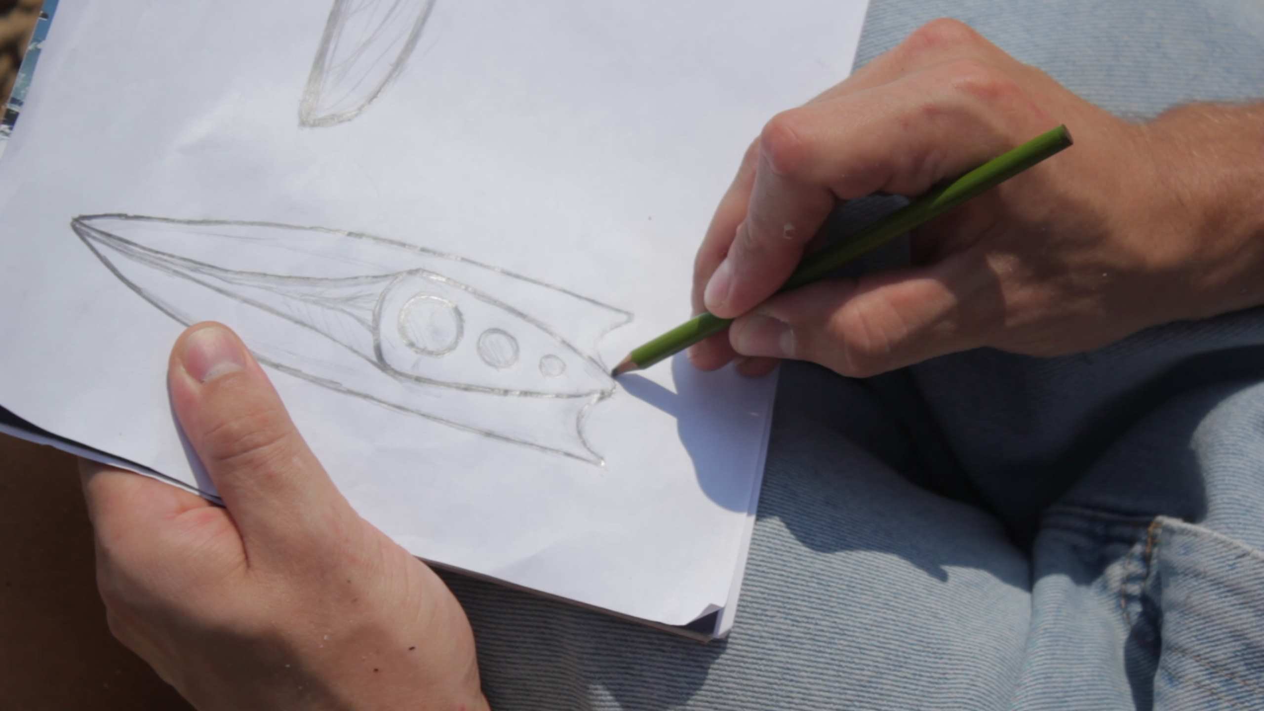

Pomysł stworzenia łodzi RC pojawił się w 2016 roku. Zacząłem od stworzenia projektu i rysunku technicznego, rysowałem szkice, a potem lepiłem z gliny.
Design był dla mnie bardzo ważny. Medytowałem, starałem się poczuć charakter i istotę swojej łodzi. Jednocześnie część techniczna była opracowana nie mniej dokładnie. Studiowałem budowę łodzi sportowych, historię ewolucji kadłubów, prawa fizyki związane z hydrodynamiką itd.

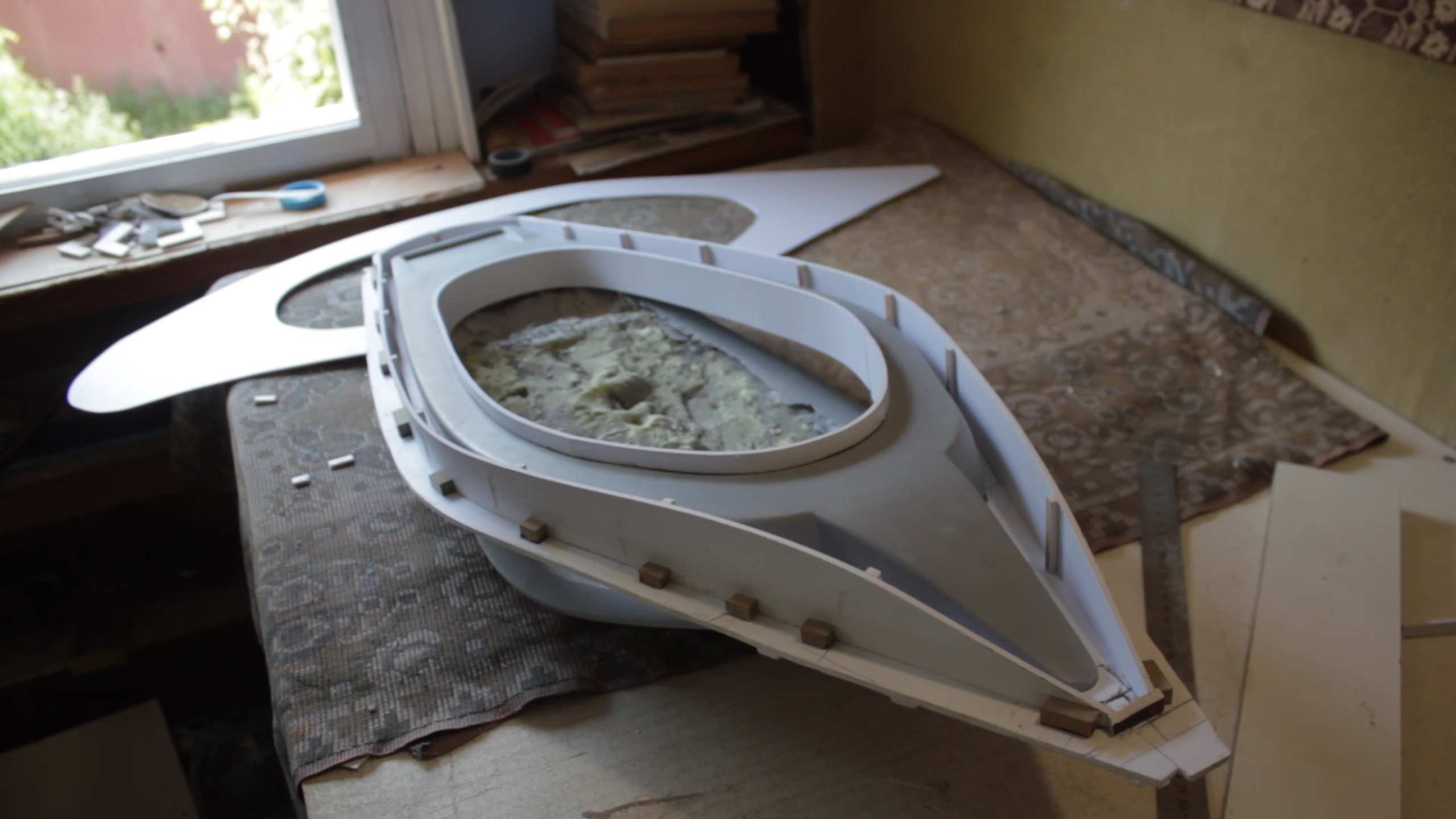

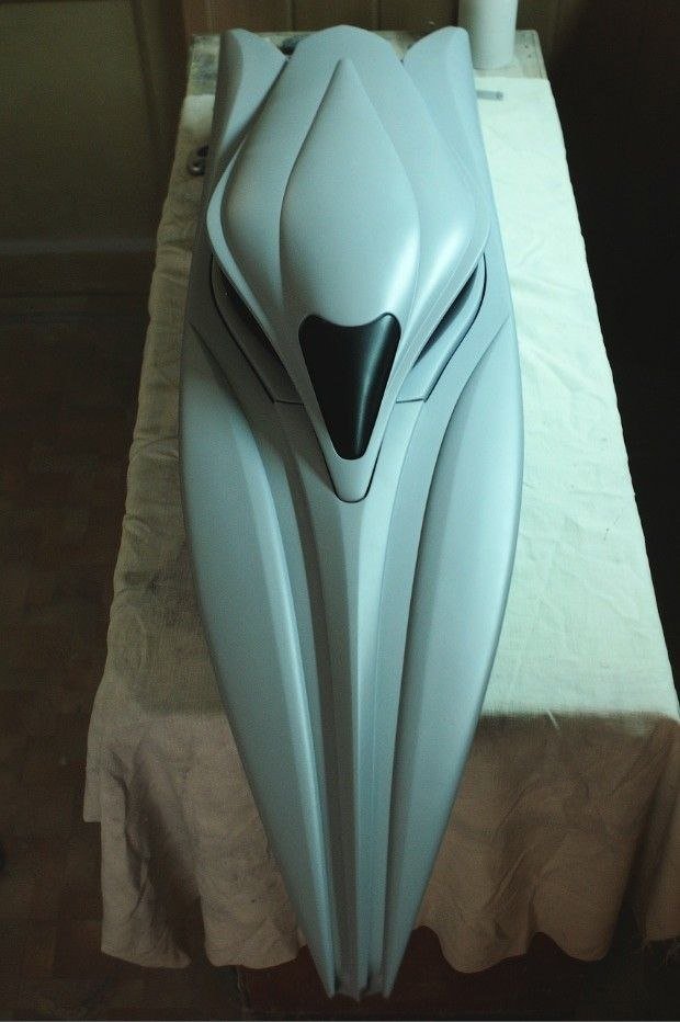

Kiedy rysunek techniczny był gotowy, a design wstępnie zatwierdzony, przystąpiłem do wykonania makiety. Było to klejenie z pianki XPS o wymiarach około 125x50cm. Stopniowo wszystko wycinałem, szlifowałem i obrobiałem szpachlą z włóknem szklanym. Proporcje i linie ściśle trzymałem zgodnie z rysunkiem, co do milimetra.
.thumb.jpg.d790c3aa5abaf66c4d27f9a190513b64.jpg.thumb.jpg.38e87ec03a87a48049e60072b4c4183a.jpg

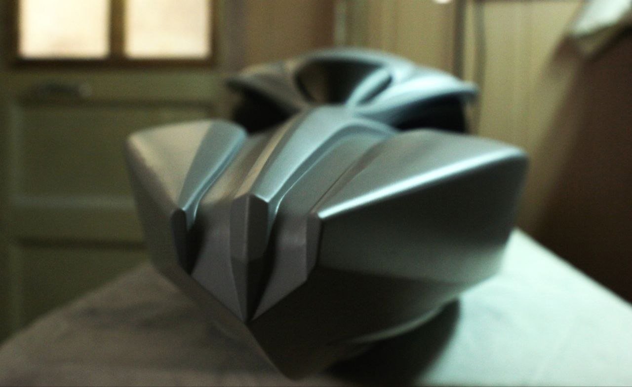

W rezultacie, po kilku latach niełatwej i żmudnej pracy, przeważnie po kilka godzin wieczorami po pracy, makieta była gotowa. Zakupiłem też prawie wszystkie komponenty elektroniki: silniki, regulatory, śruby, ster. Ale o tym opowiem w kolejnych postach. Projektowana moc łodzi jest bardzo duża.

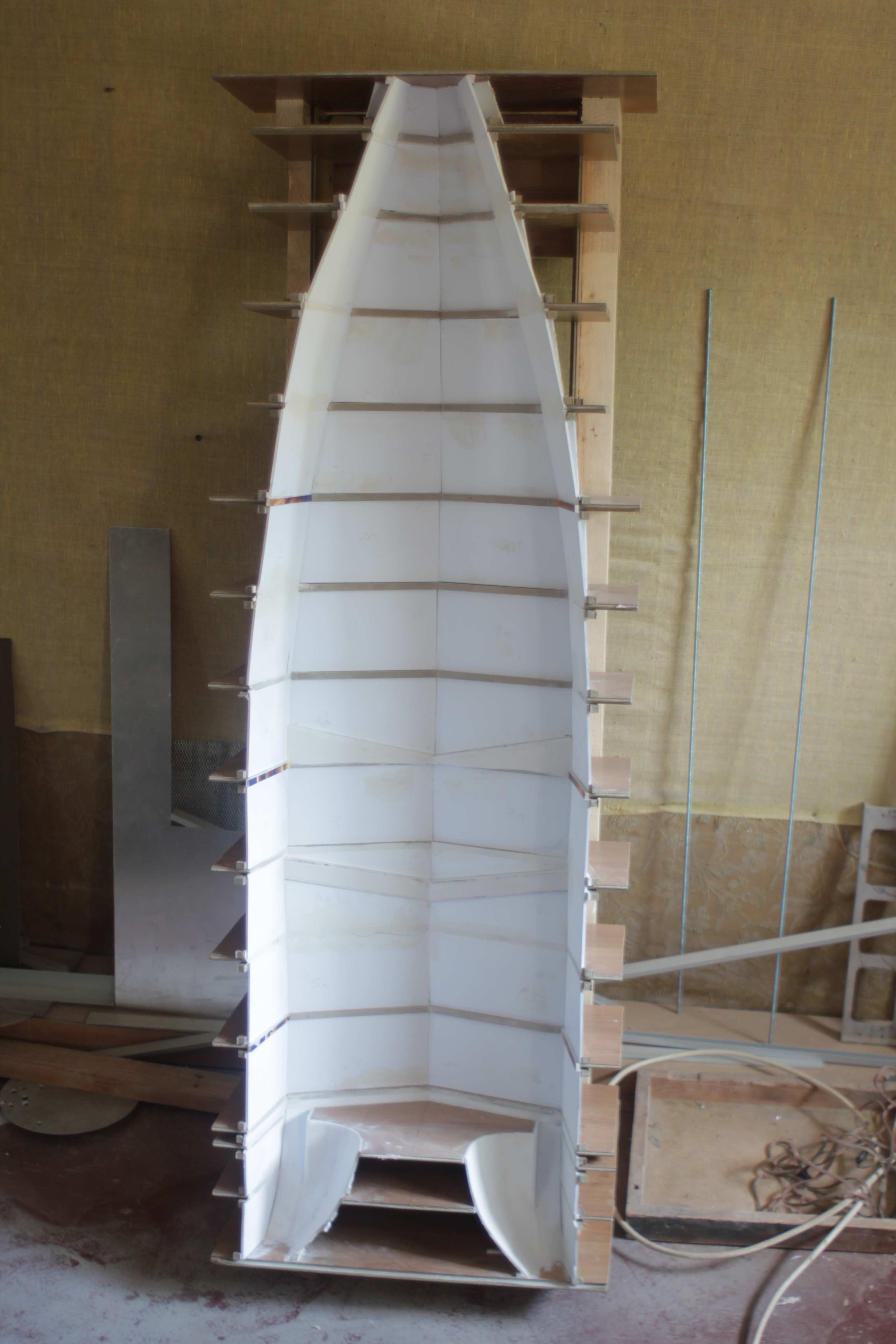

Następnie przystąpiłem do wykonania form silikonowych, za pomocą których planowałem wykonać sam kadłub. Rama do zalewania była gotowa, i też jedna forma silikonowa do kabiny, ale na tym proces się zatrzymał.
Poznałem dziewczynę i zacząłem spędzać z nią dużo czasu, a moje dzieło kurzyło się na półce w warsztacie.
2.thumb.jpg.d235ef330d016cc7f1f267bf49cae6b9.jpgIMG_8679.thumb.JPG.6e841f9cd8af468c9523b538fb987408.JPG.thumb.jpg.0fbcb2702fe7f10779b7aaf658bdd74a.jpg

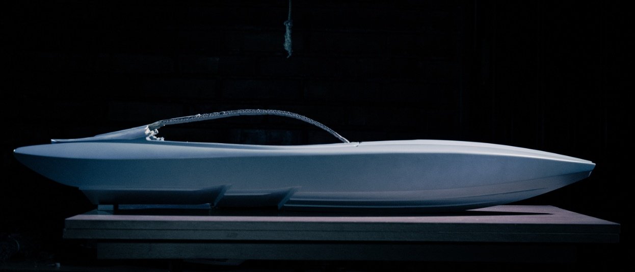

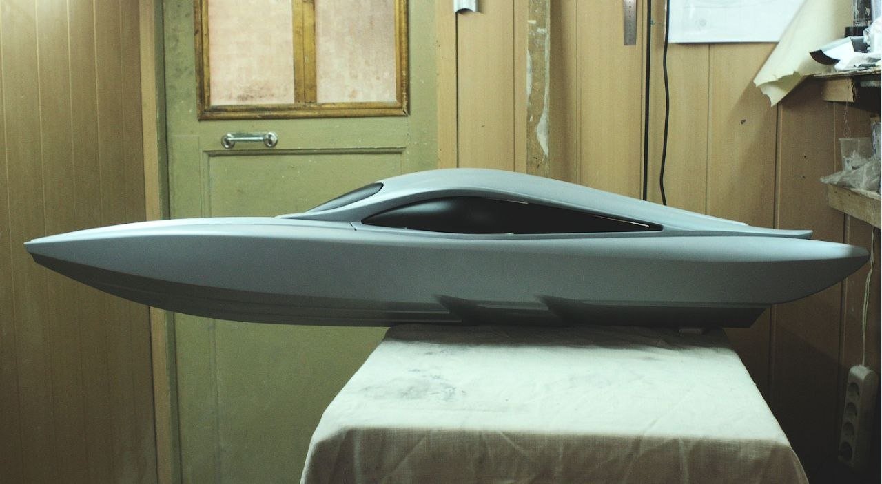

A tak łódź wygląda teraz. Nie ma kabiny, a zamiast niej pasek kartonu pokazuje przybliżony zarys przyszłej kabiny.
