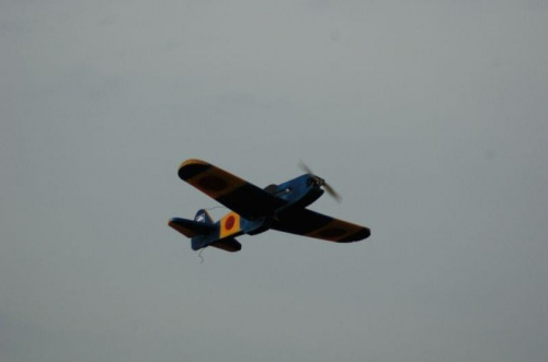

mirolek Opublikowano 8 Kwietnia 2010 Opublikowano 8 Kwietnia 2010 choć malowanie raczej ascetyczne Malowanie można dopracować ..."wieczorami" gdy naprawia się uszkodzenia z dnia ;D Najważniejsze że model lata i juz się cieszę, że będę miał sparing-partnera. ms
Gość Anonymous Opublikowano 8 Kwietnia 2010 Opublikowano 8 Kwietnia 2010 Od dawna szukam w Krakowie chetnych do latania - skoro nie masz problemów z opanowaniem modelu to może przypniemy tasiemki i polatamy razem? Z tym opanowaniem modelu, to źle nie jest, ale zdaje się, że do walki to już trzeba mieć opcyk niezły Ale jak potrenuję to kto wie... Modelik fajny, choć malowanie raczej ascetyczne To fakt, nie jestem mistrzem malowania :oops: Jaka wagę masz do lotu (?) pakiet na zdjęciu dość duży. Wagi nie znam Ale myślę, że pewnie coś koło 350-370 gram, bo pakiet nie jest duży - 1050 mAh Nie no film jest super Dobry kamerzysta Dzięki! Przekażę opinię synowi :wink:
mirolek Opublikowano 8 Kwietnia 2010 Opublikowano 8 Kwietnia 2010 Nie przesadzaj, latanie samemu nie daje tyle frajdy co uganianie się za tasiemką przeciwnika. Jeżeli model leci tam gdzie chcesz to znaczy, że czas najwyższy na wspólny trening ESA. Sam się szybko zorientujesz, że nie chodzi tylko o utrzymanie modelu w powietrzu lub wywijanie figur ale o obserwowanie przeciwnika i wyprzedzenie jego ruchów .... tego się sam nie nauczysz. Ile można latać w kółeczko .... proponuję w sobotę rano spotkać się na marchewkach i poćwiczyć. Jak stwierdzisz, że Cie to nie kręci to przecież przymusu nie ma. Jestem jednak pewien że dasz się zarazić tym "wirusem" i wkrótce będą Ci się śnić po nocy udane ataki albo nieprecyzyjne naloty i stracone okazje :rotfl: ms

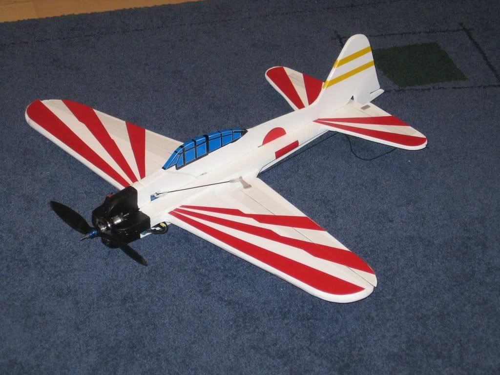

samolocik Opublikowano 20 Sierpnia 2010 Opublikowano 20 Sierpnia 2010 I do mnie zawitał ESA - Kawasaki KI-61 II do Pana Marka z Cyber-fly. Nieszczęśliwie dotarł kilka godzin przed moim wyjazdem na wakacje, więc na razie zrobiłem tyle co na zdjęciu. Model poczeka sobie do końca sierpnia

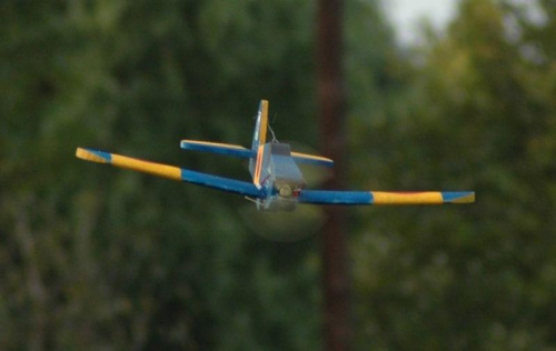

skydiver Opublikowano 19 Września 2010 Opublikowano 19 Września 2010 A oto mój pierwszy ESA :jupi: - Kawasaki KI-6 z Cyber-fly. -regulator TP 25A -pakiet LIPOL 3-emodel 11,1v 20c 1300mAh - silnik TP 2408-21t black - śmigło 8x4 - serwa ? 9g -waga ?
buwi777 Opublikowano 19 Września 2010 Opublikowano 19 Września 2010 A oto mój pierwszy ESA :jupi: - Kawasaki KI-6 z Cyber-fly. -regulator TP 25A -pakiet LIPOL 3-emodel 11,1v 20c 1300mAh - silnik TP 2408-21t black - śmigło 8x4 - serwa ? 9g -waga ? Kup też 8x6 propelerek bo na 8x4 możesz zostawać w "ogonie" :devil:
mirolek Opublikowano 19 Września 2010 Opublikowano 19 Września 2010 Kup też 8x6 To bardzo zła rada - śmigło 8x6 powoduje przegrzewanie tego silnika i bardzo szybko go wykańcza, nie mówiąc o pakiecie. Podana konfiguracja jest najbardziej optymala. Model dobrze wyglada i jak widzę bardzo dobrze lata .... w następnym modelu, postaraj sie wokrąglić kadłub i ukryć swerwo, które w tym modelu będzie narażone na uszkodzenie przy lądowaniu :-) Zapraszam do "Eskadry ESA Kraków" - terminy lotów ustalamy w temacie Imprezy regionalne/Południe/Latanie w Krakowie ms

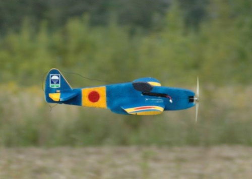

pelikan1500 Opublikowano 6 Października 2010 Opublikowano 6 Października 2010 FOKA w każdej wersji konstrukcyjnej zawsze ŚWIETNIE się prezentuje i ma dobre własności lotne . Co do tego wyważenia to każdy musi już pod swój styl latania wyważać bo do walk to dobre jest przednie wyważenie a do lotów REKREACYJNYCH gdzie będziemy trochę OPEROWAĆ obrotami silnika to preferowane jest na 1/3 cięciwy płata. Fajnie wygląda w tym malowaniu a zastosowane składane śmigło w tych modelach to RARYTAS (ze względu na cenę :mrgreen: ).
TooM Opublikowano 6 Października 2010 Opublikowano 6 Października 2010 Kup też 8x6 propelerek bo na 8x4 możesz zostawać w "ogonie" Dwa lata startów i nie przegrane żadne zawody to mało jako rekomendacja zestawu 8x4 + czarny TP. Na takich zastawach latał Piotrek. skydiver Serwo lotek to nie jest szczęśliwy wybór.Mieliśmy tak montowane w dwóch KI i potem Piotrek w swoich samolotach stosował dwa serwa z dźwigniami od góry. Lotka jest ciągnięta ,mniejsza urazowość i możliwość łatwego ustawienia lotek różnicowych . Gdzie znalazłeś takie malowanie,podoba mi się kontrastowość ale za nic nie mogę znaleźć od jakiego to samolotu Mój pierwszy ESA FW 190A ESA to on będzie jak mu dasz pakiet 1300 mAh,(w zabawie zwanej ESA samoloty mają pakiety określone regulaminem) Składane śmigło bywało na zawodach i cięło nie gorzej od zwykłych.
mirolek Opublikowano 6 Października 2010 Opublikowano 6 Października 2010 Pakiet faktycznie trzeba dać mniejszy jeżeli myślisz o startach w zawodach .... przy 1600 mAh model jest cięższy i inaczej lata. Sfastykę mogłeś sobie podarować.... aż takiej wierności malowania nikt nie wymaga :? ms

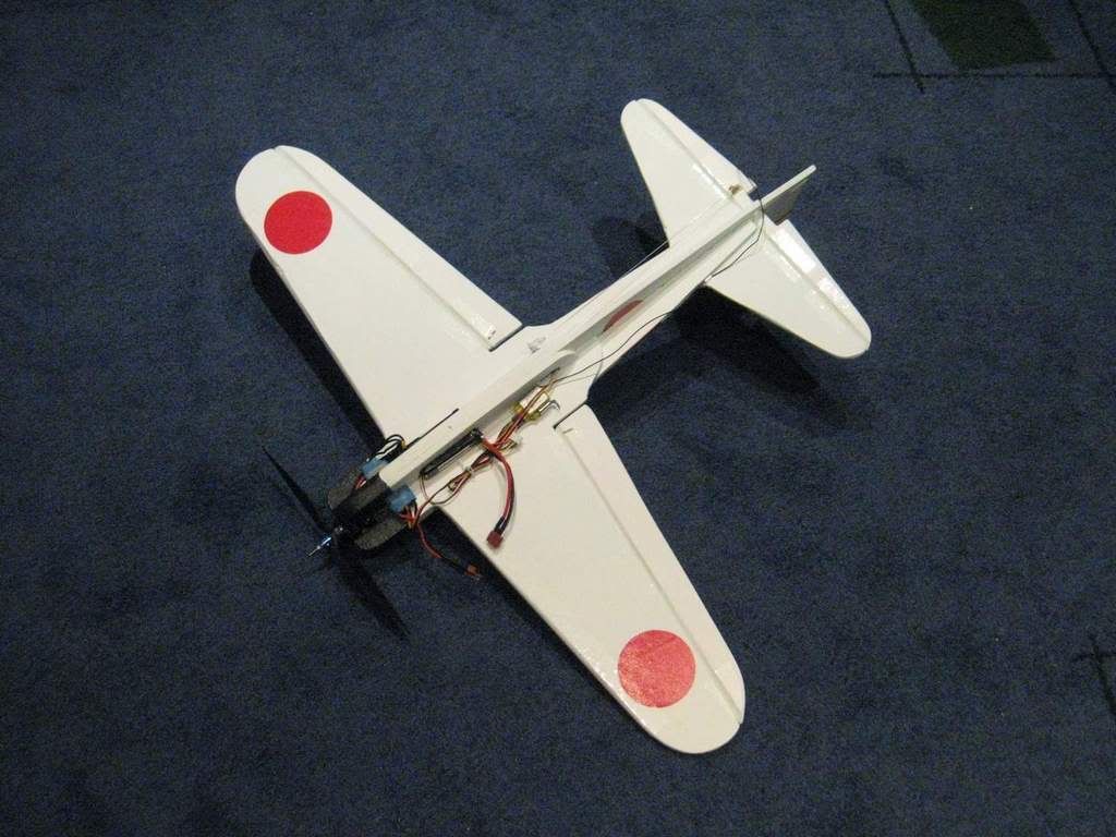

Mars_2000 Opublikowano 19 Października 2010 Opublikowano 19 Października 2010 Moje pierwsze ESA :jupi: Zbudowane z gładkiego depronu 6mm wg planów z sieci. Wyposażone w dzwonek TP 2408-21 , śmigło SF 9x4.7 , regiel 18A, 2xserwo 9g , odbiornik Jeti Rex 5+ oraz pakiet 2S1P 1300 mAh. Jak pogoda pozwoli, to dzisiaj zrobię oblot.
mirolek Opublikowano 19 Października 2010 Opublikowano 19 Października 2010 Ciekawy pomysł .... taki deskolot :-) Na zdjęciach nie widać dość dobrze ale podejrzewam, że całość oklejona jest taśmą klejącą. Choć nie wróżę mu długiej kariery na zawodach to jednak jest to dobry pomysł na pierwszego (taniego) ESA. Ciekaw jestem jego właściwości w locie. Ile waży do lotu ten model? ms
meteor Opublikowano 19 Października 2010 Opublikowano 19 Października 2010 Choć nie wróżę mu długiej kariery na zawodach Chyba został by niedopuszczony do zawodów.
mirolek Opublikowano 19 Października 2010 Opublikowano 19 Października 2010 - moim zdaniem spełnia wymogi regulaminu Depron jako materiał jest OK a o wymiarach i wadze nic tu nie wiadomo. To że kadłub nie jest przestrzenny tylko z dwóch desek a skrzydło nie ma profllu to w regulaminie nie jest zabronione .... jedyny problem to ewentualne oklejenie taśmą. Choć preferuję bardziej przestrzenne modele ten moim zdaniem do pierwszej kraksy będzie regulaminowy :rotfl: ms
meteor Opublikowano 19 Października 2010 Opublikowano 19 Października 2010 Właśnie chodzi o to pokrycie taśmą, model ma być niczym nie pokryty.
Wodzu 7 Opublikowano 19 Października 2010 Opublikowano 19 Października 2010 Na śmigle 9/4,7 zagotujesz silnik.Załóż 8/4 .Pozdrawiam Wojtek.
mirolek Opublikowano 19 Października 2010 Opublikowano 19 Października 2010 Na śmigle 9/4,7 zagotujesz silnik. przy pakiecie 2s nie będzie problemu z tym śmigłem. ms
