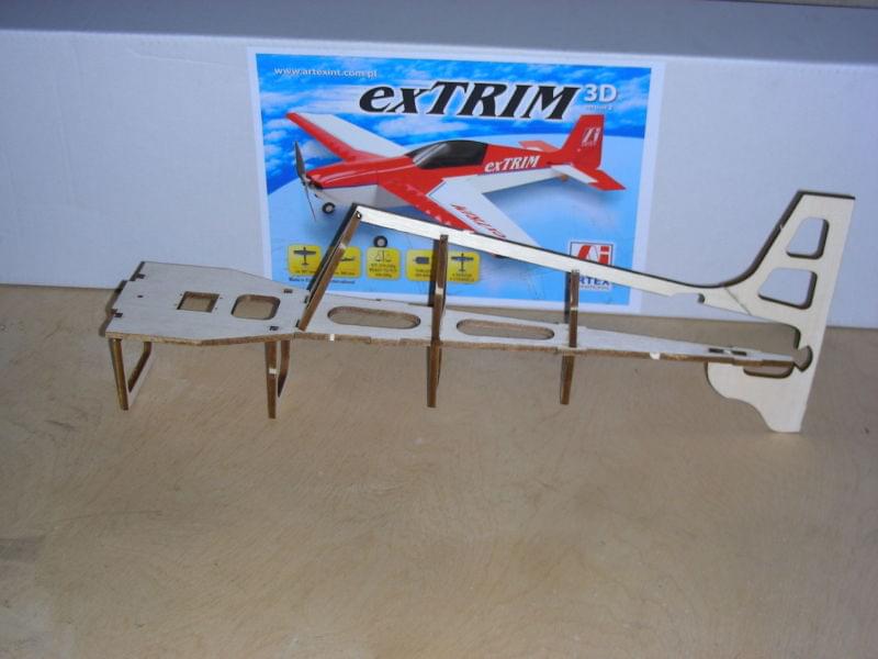

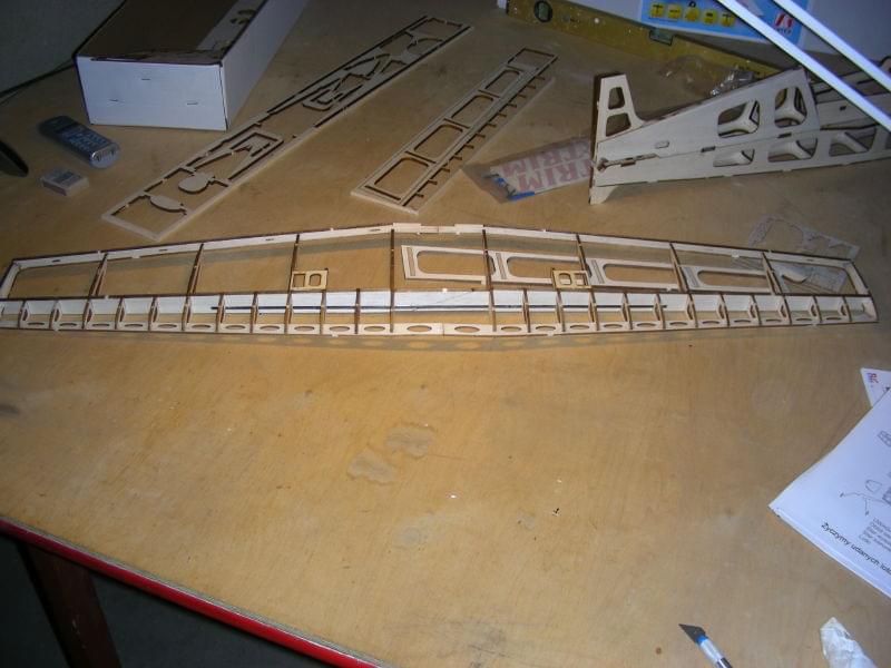

w czwartek w godzinach popołudniowych listonosz przyniósł mi exTRIMA. zacząłem go sklejać w piątek ok 17. powiem tyle że należy uważać żeby nie wkleić części 1B!! a po drugie warto mieć obok siebie zmywacz do paznokci bo nie raz mnie ocalił. lepiej 3 razy pomyśleć zanim się coś przykleji. a teraz fotki:
jeszcze troche zostało do zrobienia ale dzisiaj sobie dam chyba spokój a może....... . jedyne co mnie troche denerwowało to to że w instrukcji chcieliby poskładać cały model na jednym obrazku :/
Bo w sumie to kadłub niemal tak się składa.
Dlatego ja jedynie co przyklejam to te wzmocnienia na skrzydła ,a potem składam cały kadłub ,aż zostaje mi tylko mordka do złapania na gumki.
