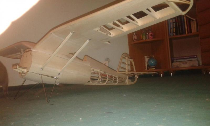

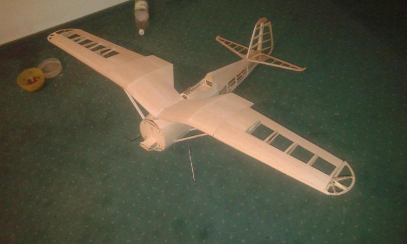

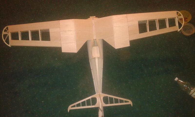

Viper Opublikowano 19 Stycznia 2016 Opublikowano 19 Stycznia 2016 Jedno rusztowanie skrzydła sklejone. Nie mogłem się oprzeć przyjemności złożenia skrzydeł z centropłatem. Spasowanie perfekcyjne 1

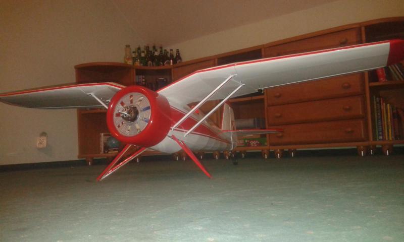

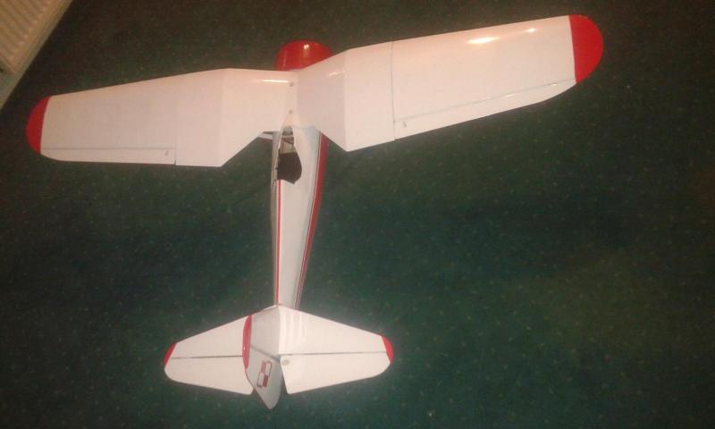

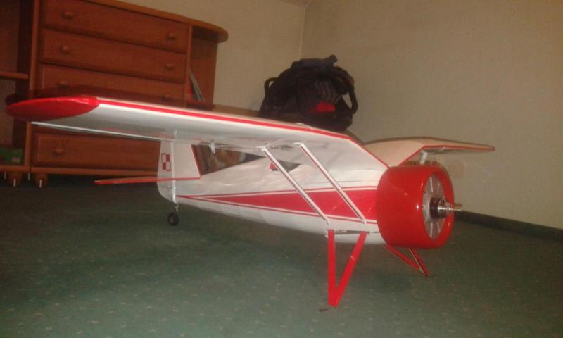

Lech Mirkiewicz Opublikowano 18 Lutego 2016 Autor Opublikowano 18 Lutego 2016 Przed chwilą kolega Grzegorz z Lubartowa pochwalił się postępami w budowie swojej 11-ki. Ponieważ nie jest zarejestrowany na tym forum poprosił o ujawnienie swojej pracy. Ja jestem pod wrażeniem, zwłaszcza ,że jest to jego pierwszy tartak ,i do tego dość skomplikowany. Poradził sobie doskonale W dalszym ciągu czekamy na oblot jedenastek (dwóch) w Kraśniku, może tymczasem jakieś zdjęcia podeślą koledzy z Kraśnika? Przy okazji oferuję na sprzedaż zestaw PZL 11c EP V1 w bardzo korzystnej cenie. Więcej na PW. 1
