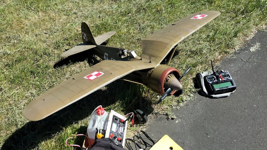

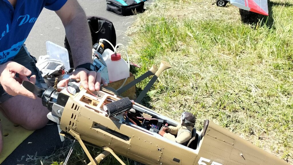

Ta odpowiedź cieszy się zainteresowaniem. Lech Mirkiewicz Opublikowano 27 Lipca 2023 Autor Ta odpowiedź cieszy się zainteresowaniem. Opublikowano 27 Lipca 2023 Kilka miesięcy temu zaplanowałem na dzisiejszy dzień oblot ostatniej mojej 11-ki. Niestety nie spełniłem danej sobie obietnicy. Mogę jedynie ogłosić zakończenie budowy modelu choć planuję jeszcze lekkie jego umakietowienie. Napisałem lekkie bo na dorównanie Irkowi nawet się nie porywam gdyż nie jest to możliwe.? A teraz kilka cyferek. Waga wyszła 2380g + 250g paliwo= 2630, jeszcze coś tam dołożę i będzie 2700. To o 450g więcej niż wersja elektryczna którą budowałem 8 lat temu ale ona nie miała atrapy silnika i kilku innych elementów. Model napędza Saito 62b choć planowany był NGH9ccm ale gdy go odpaliłem to jego dźwięk od razu go zdyskwalifikował. Saito jeszcze nie palony więc trochę czasu zajmie docieranie. Co ciekawe, SC wyszedł mi na 75mm bez żadnego doważania. I tu pytanie do Irka: Jak ostatecznie ustawiłeś SC ? Tym razem nie określam daty pierwszego lotu 7
