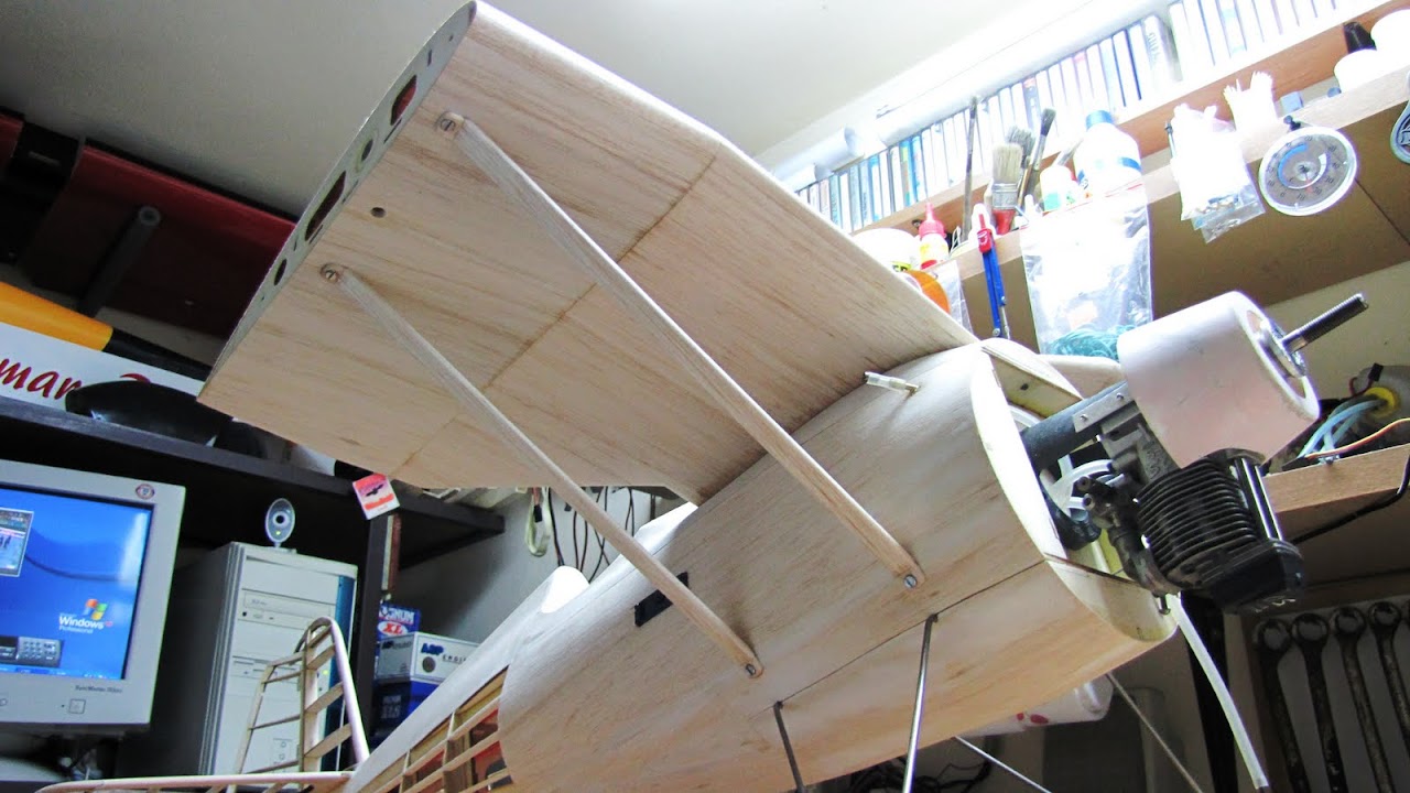

Lech Mirkiewicz Opublikowano 17 Stycznia 2011 Autor Opublikowano 17 Stycznia 2011 Obawy o to czy poleci też pewnie są takie sameWitam Grifon. Czy poleci? to jest pewne ale jak wyląduje to już znacznie mniej. Nie będzie łatwo to wiadomo.Niby to górnopłat, zwykły trenerek ale ten płat i proporcje mogą sprawić niespodziankę. Do oblotu naszych modeli jeszcze daleko ale widzę,że mamy podobne obawy. Co będzie napędzało Twoją 11-kę? Dzisiaj uporałem się z zastrzałami. To bardzo ważny element tej konstrukcji ,zrobiłem je z płaskowników węglowych oklejonych balsą. Po zamontowaniu okazuje się niezbędnym wymodelowanie podwozia bo teraz te druty nie pasują do całości.

Lech Mirkiewicz Opublikowano 8 Lutego 2011 Autor Opublikowano 8 Lutego 2011 Nareszcie , model jest gotowy do oklejania. Muszę stwierdzić,że z zastrzałami i wyprofilowanym podwoziem dopiero zaczyna rasowo wyglądać. Silnik pięknie zmieścił się pod maską więc nie było potrzeby zbytnio jej wycinać. Kabinkę pilota dorobię w tak zwanym międzyczasie. Ciągle mam dylemat co do sposobu oklejania. Już byłem zdecydowany na koverall a ktoś mi zasugerował malowanie folii. Ma ktoś doświadczenie w tym temacie?
