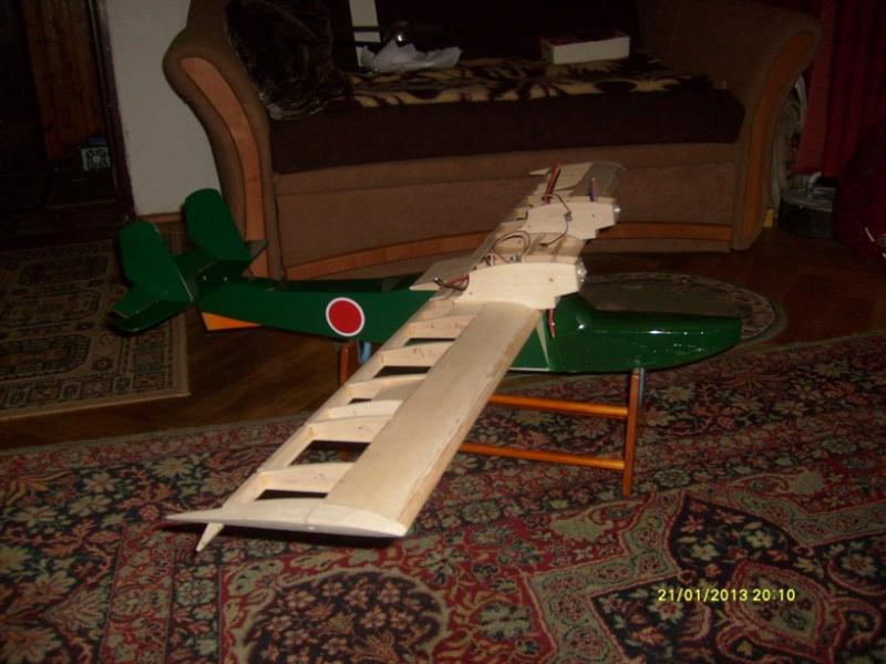

Irek M Opublikowano 21 Stycznia 2013 Autor Opublikowano 21 Stycznia 2013 Qrde - za chwilę miną 2 lata od ostatniego wpisu, a tu modelu jak nie było tak nie ma...Na dzień dzisiejszy wygląda to tak: Ciekawe czy widać gdzie położona jest folia, a gdzie trysnąłem spray'em
jaciomp Opublikowano 23 Stycznia 2013 Opublikowano 23 Stycznia 2013 Szkoda będzie rozbić po dwóch latach budowy. Powieś sobie pod sufitem
Irek M Opublikowano 23 Stycznia 2013 Autor Opublikowano 23 Stycznia 2013 Szkoda będzie rozbić po dwóch latach budowy. Powieś sobie pod sufitem Nie zastanawiałem sie nad tym; moje modele maja takie coś, że gdy je rzucę to swietnie latają . Dwa lata to jeszcze nie tragedia inny znaaacznie większy wystartował po 4 latach z haczykiem. Jeszcze większy od tego znaaacznie wiekszego juz czeka ponad 4 lata...

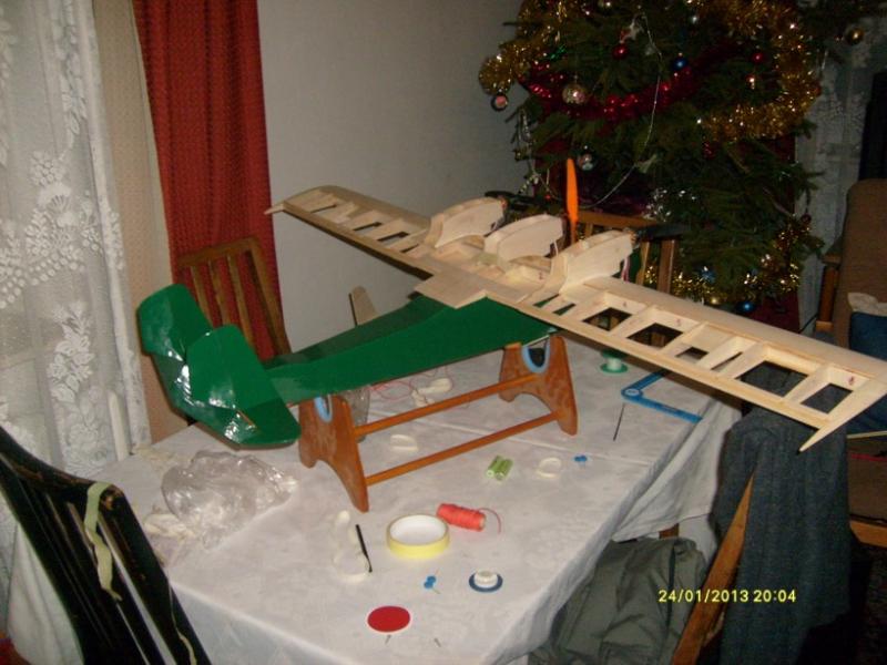

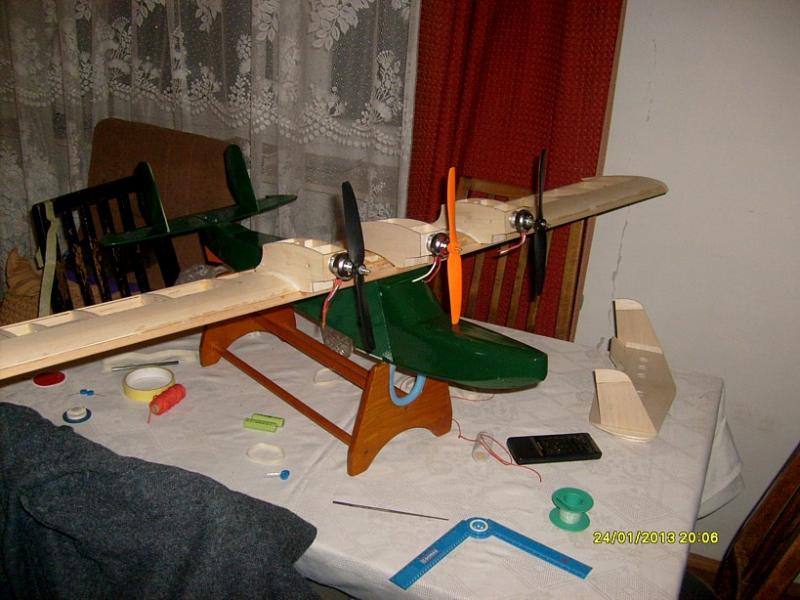

Irek M Opublikowano 24 Stycznia 2013 Autor Opublikowano 24 Stycznia 2013 I kolejny - pewnie nie ostatni - zawrót koncepcji . Wymysliłem by dodać trzeci silnik: Byłby to główny i jedyny silnik - dwa zewnętrzne tylko jako atrapy. W tym układzie usprawniam sobie elektrykę ale znowu mam tylko jednosilnikowy. No chyba, że byłby to pseudo 3silnikowy .
robertus Opublikowano 25 Stycznia 2013 Opublikowano 25 Stycznia 2013 Takie rozwiązanie ma Sławek w swoim Savoia Marchetti. Ostatecznie zrezygnował ze śmigieł-atrap bo wprowadzały duży opór.
Irek M Opublikowano 25 Stycznia 2013 Autor Opublikowano 25 Stycznia 2013 W tej chwili to rozpatruję tylko za i przeciw wersji pseudo 3 silnikowej; niby upraszcza poprowadzenie przewodów i regulatorów. Prądowo wychodziłoby podobnie bo obecne 2x Tower pro 2408...coś tam biorą po 14,5A dając 600g ciągu na śmigłach 8calowych. Pakiet 1x 2200 3s lub 2x 1300 3s. Na większy nie przewidziałem miejsca bo nie planowałem takiego. Sprawa smigiełek wolnoobracających się to już sprawa drugorzędna.

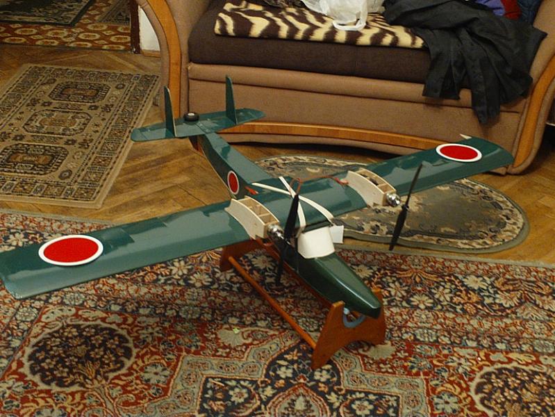

Irek M Opublikowano 19 Lutego 2013 Autor Opublikowano 19 Lutego 2013 Trochę podłubałem sobie w folii - jak ja nie lubię oklejać... Jutro oklejamy lotki i klapy bo już dziś się nie chciało
Irek M Opublikowano 22 Lutego 2013 Autor Opublikowano 22 Lutego 2013 Lotki i klapy oklejone. Zacząłem też tworzyć pierścienie-pokrywy silników. Najpierw zwinąem z balsy i zagruntowałem cellonem i papierem japońskim. Następnie wpadlem na pomysł by wykorzystać w tym celu kapturki sprayów. znalazłem takie o idealnej krzywiznie ale jest jeden problem: nawet po zmatowieniu i po pomalowaniu lakier odchodzi bardzo łatwo. Znacie jakiś sposób na to? W ostateczności mogę zostawić takie czerwone ale myślałem o czarnym lub zielonym. A może w ogóle ich nie dodawać bo lepiej wyglądają gołe dzwonki - tfu - znowu oberwę za złe skojarzenia - odkryte silniki.
TOMEK.CEKALA Opublikowano 22 Lutego 2013 Opublikowano 22 Lutego 2013 Musisz najpierw pomalować podkładem do plastiku inaczej lakier się nie przyjmie.

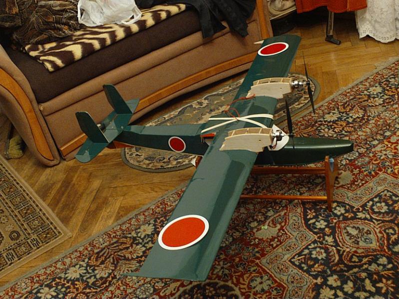

Irek M Opublikowano 19 Lipca 2014 Autor Opublikowano 19 Lipca 2014 Qrcze - ile to już wody upłynęło a model nie skończony jeszcze...niestety musiałem zdzierać całą folię z kadłuba - i tak sobie stał z rok czasu...Na dzień dzisiejszy jest już znowu oklejony. Wstępnie chciałbym by prace były zakończone do przyszłej soboty. Zostało tylko zamocować orczyki i popychacze sterów, przykręcić atrapy maski silników nakleić "wschodzące słońca " i na ścianę zawiesić . Jeśli nie załapię się na Red bula to pewnie w weekend spróbuję oblatać go.

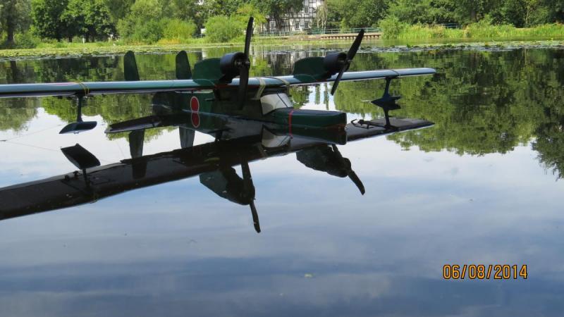

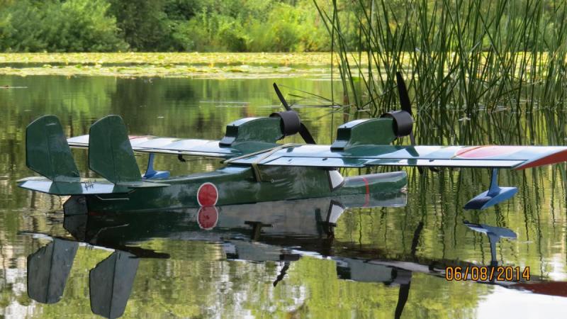

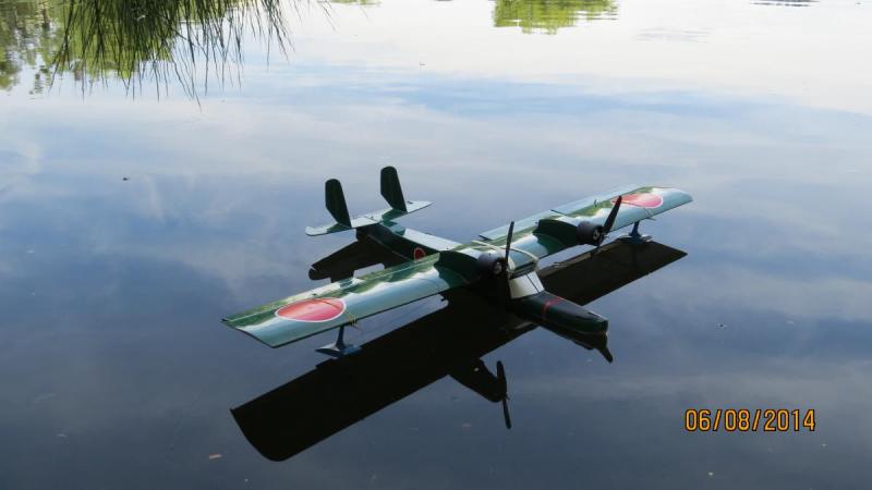

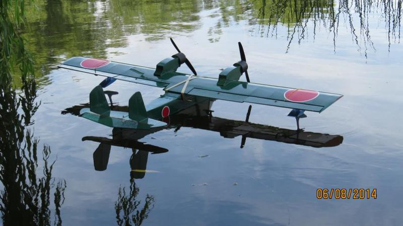

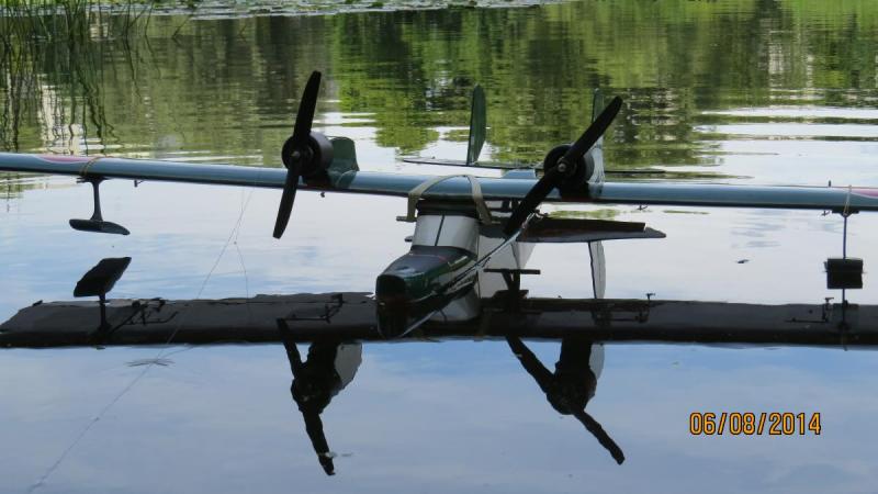

Irek M Opublikowano 6 Sierpnia 2014 Autor Opublikowano 6 Sierpnia 2014 Dziś pierwszy raz model odwiedził pobliski zbiornik wodny. Nie żeby odbyć pierwszy start tylko by ustalić jakie ma zanurzenie, a tym samym by dobrać długość wsporników pływaków. Na fotkach oryginalne pływaki z zestawu ale z wersji o 20% mniejszej. Wydawało mi się, że zanurzenie będzie mniejsze. Może by tak się stało to zamontować pływaki na takiej wysokości by model od razu z obu stron opierał się na nich? Wydaje mi się, że te styropianowe będą miały większą wyporność.
dukeroger Opublikowano 7 Sierpnia 2014 Opublikowano 7 Sierpnia 2014 dlugosc wyglada skalowo porownujac do prawdziwych wodnosamolotow, jak wyjdzie na redan to i tak oba powinny wyjsc nad wode
